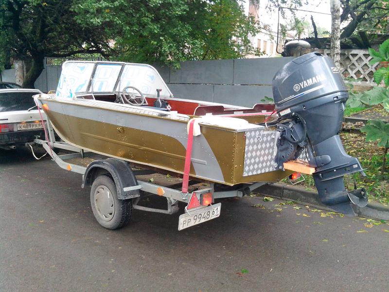

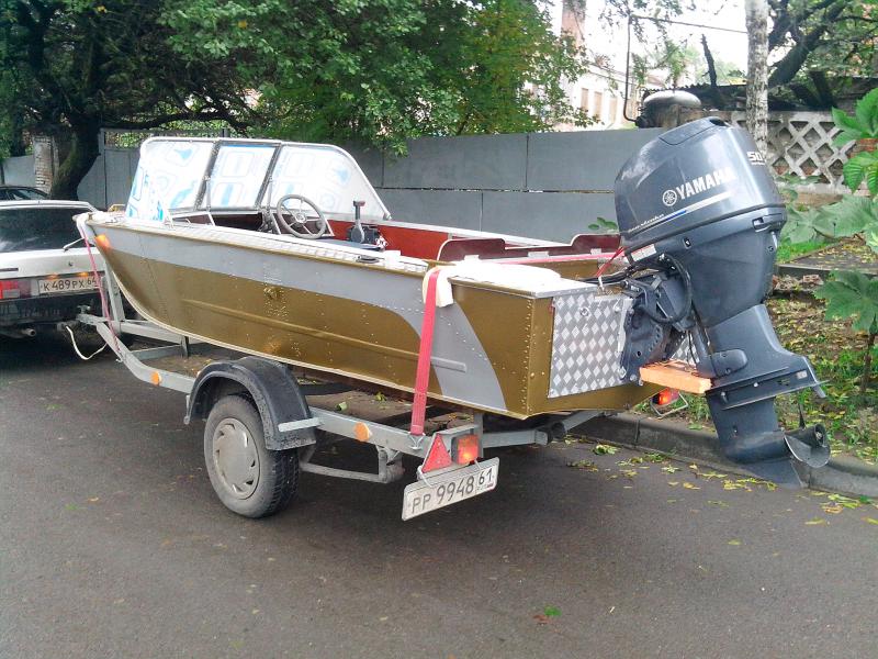

Принимайте в свои стройные ряды. И так начну. Год рождения 1981. Прикупил у одного человека прог. Реанимация была в 2013г. Что досталось из ништяков:помпа,тент ходовой, тент на мотор,тент транспортировочный,лобовое, АКБ в пластиковом боксе,полы,усиленный и поднятый транец,рулевое,переносной бак на 30л. Ну и естественно полная покраска. Моторчик купил в другом месте. Год рождения 2007. С ним отдали новую машинку+проводка,бак на 24л,бензошланг,рулевая тяга и АКП. Сразу вопрос. Нужен ли мне сей девайс? Если нет то продам. Прицеп купил у третьего человека. Год рождения 2013. Дельфин-5. Тут все рядовое. Телега и есть телега. С огромным удовольствием выслушаю дельные советы по свадьбе всего приобретенного. Ну если кто просто поздравит тоже большое спасибо скажу. С фотами пока напряг, но будут. До жидкой воды еще далеко. Есть время на доводку под себя с вашей помощью.
3 914
Принимай поздравления, комплект отличный,моторчик великоват для прога,(мнение лично мое) закидывай фото для большего восторга :good:
Добро пожаловать на форум. Комплект хороший. Гидрофойл пока не продавай, прокатишься по жидкой воде, там видно будет :yes:

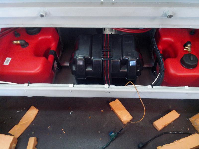

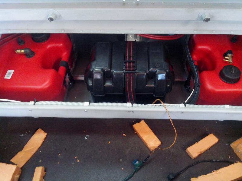

За зиму планирую установить поворотные сидения, все необходимые приборы и ходовые огни, естественно музыку. Так как комплект в основном покатушечный. Проблема с баком. У меня есть 2х24л и 1х30 пластик переносные. Вопрос:куда их ставить (рецесс или нос) или заморочиться со стационаром? Но ток они чет совсем не бюджетные. Если два переносных, то хочется их как нибудь соединить воедино. Чтоб залил 48л и был спок. Или лучше прыгать и переключаться с бака на бак?
3 914
Выносные баки удобно заправил и принес и помыть после зимы, с переключением думаю проблем нет не каждые пять минут прыгать,верно,а вопрос компановки надо под себя затачивать, на пятидесяти лошадках на покатушках все равно развесовка как попало,

Ну так то да. А если посчитать:корма:мотор93+АКБ15 да еще если к этому добавить 2х24л бенза+какие то мелочи. Не тяжеловато ли сзади получится? А мож и норм будет?
3 914
Тяжеловато правильно но это на стоянке, отец ходил на двухмоторной 100 мотоы 50л топливо акум. стоял в кокпите на стоянке на корму заходишь вода в рецесс через шпигаты на ходу порядок но носовой рундук то же загружался в твоем случае покатушки народ на корму садить будешь смотри как на стоянке и на малом вот по этому и пишу компановку под себя точить. :yes:
3 914
Тяжеловат моточик по мне бы 40ку в 50 килограмм но еще раз повторюсь мнение чисто мое.
3 914
Аккумулятор с бензином рядом.......... техника безопасности под угрозой :crazy:
9 560
4 780

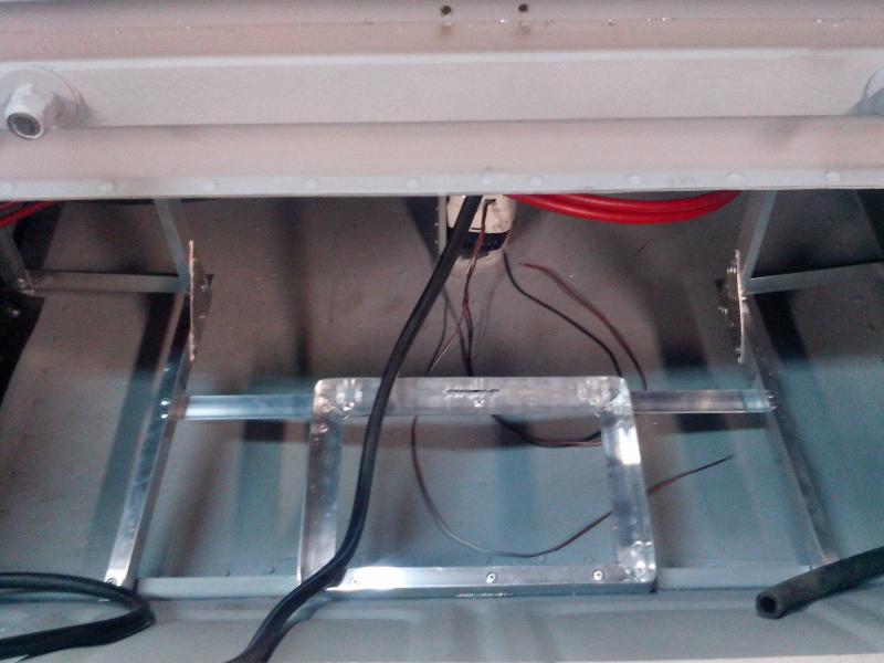

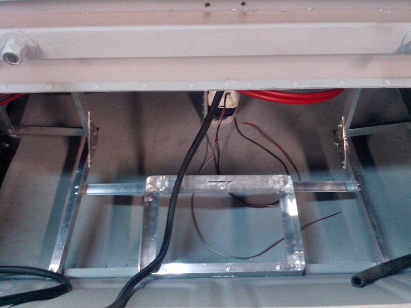

:) Добро пожаловать! В другой теме выкладывал,но твой вопрос такой же поэтому повторюсь.Вот вариант как можно распорядиться твоим добром.Если АКБ в боксе и соединения проводов не на соплях,а бензопровод на хомутах,а не на проволочках то и с безопасностью всё в порядке будет.ЭТОТ Прог два лета на воде и всё в порядке! :good:
3 914
Соглашусь на все сто про бокс и сопли проводов :good:

Вот огромное спасибо за советы. На соплях делать не умею. Бокс есть. Фотоответ вернул мозг на место. Этот вопрос закрыт. Вопрос с АКП отложу до жидкой воды. Теперь электрика. Хочу от АКБ про тащить два провода и подключить их к шинам закрепленным под "торпедой". Чтоб не таскать на каждый потребитель лишние провода.

Сколько точно весит мой мотор незнаю, акум, бак на 36 лит все под рецессом, и все мои переделки, в статике , подхожу к мотору , водичка течет через сливные!!!!!!! :pardon: мне не мешает
