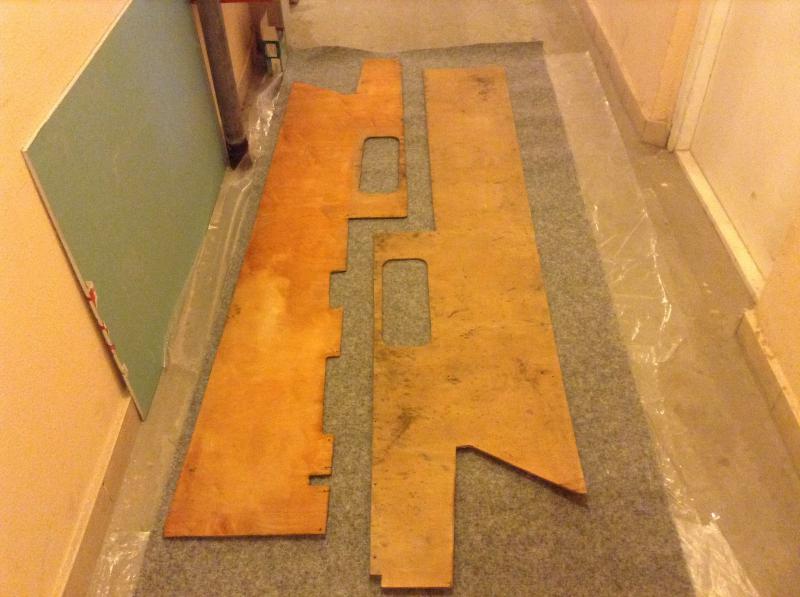

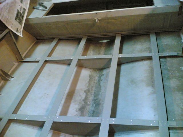

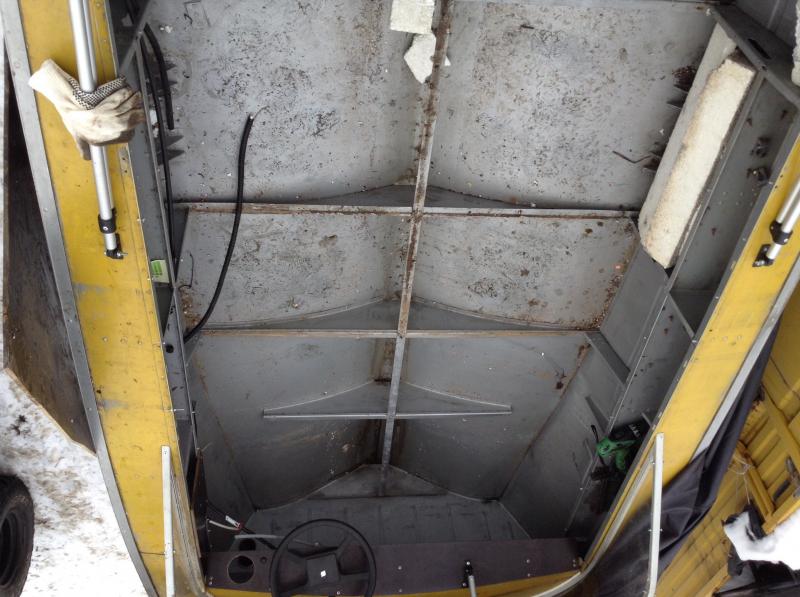

Вскрыл сегодня боковины и полы. В боковинах было чуть чуть пенопласта, а на полах все заводское. Надо будет делать усиление, что бы хомячки полы не проломили.
9 555
4 762
:hahaha: Ну почему глушняк!? Все к сезону готовятся. А с полами я так поступаю; Сверху фанеру 9мм и усё! :pardon:

Я так понял что ты тавровый профиль по центру убираеш? А потом что кладеш? Тавр или уголок? С какой полкой и какой толщины?

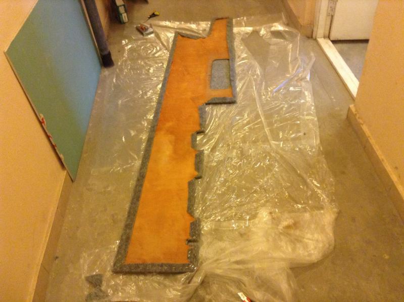

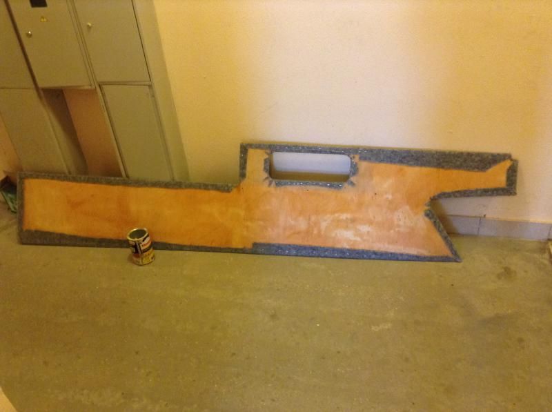

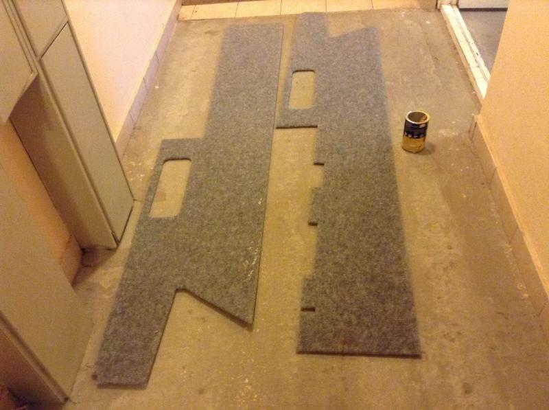

А теперь пообедаю и займусь обклейкой всей этой красоты. Буду вести фотоочет в процессе работы.
Деев
06.12.2014
229
Нерезиновка
Прогресс-4 продан+ коза с булями + Фрегат320+Wellboat45i
Suzuki 50 DF + Tohatsu5-4t
Ну вот я и закончил. Литр клея, 600 скоб для степлера и два литра пива.

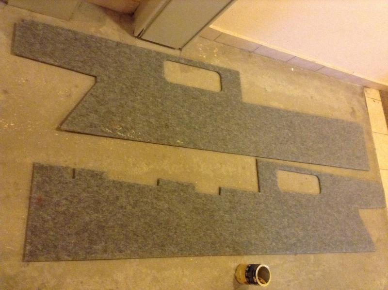

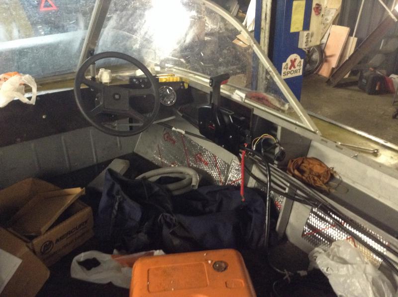

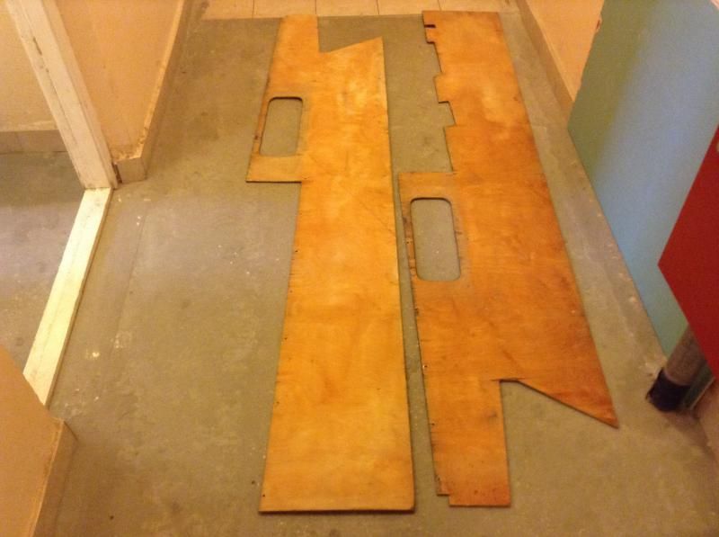

Сегодня немного потрудился. Проклеил днище и борта виброизолом, набил под полы пенопласта, и зашил все бакелитом. Фоток к сожалению не сделал. Весна близко, процесс пошел. Дальше электрика.
9 555
4 762
Дим,отлучался не ответил сразу .Тавр 35 на 40мм полка 4мм подрезан на шпонгоутах.

Спасибо. Но уже все сделал. Кое кто отговорил делать каркас. Бакелитка толстая-выдержит.

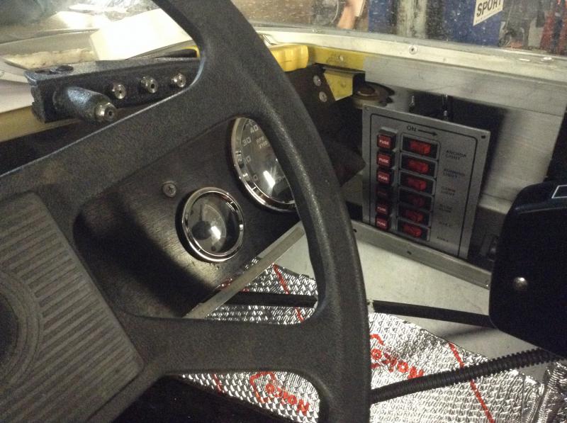

Вот засада блин. Подключил всю электрику, а подсветка таха не горит зараза. Перепроверил все подключения-все правильно. Позвонил в мореман-говорят привозите отдадим на экспертизу и если заводской брак то поменяем.
Китай, бывает.... Попробуй проверить сняв прибор и подключив по временной схеме, может провод перебит. Если есть чем прозвонить, вообще хорошо!!!

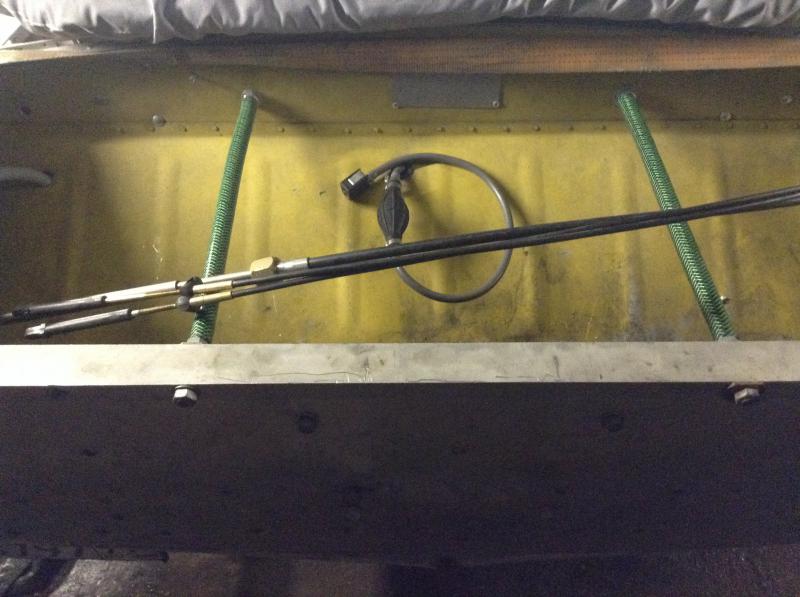

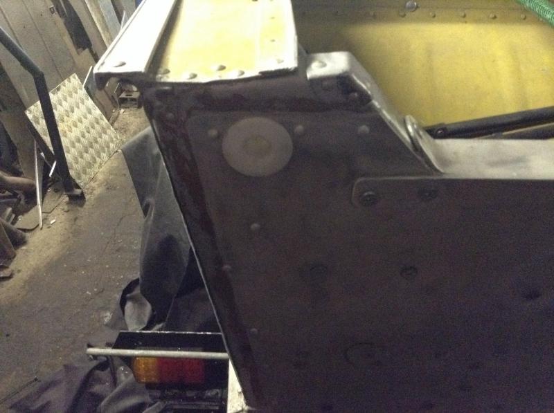

А с какой целью слив помпы выведен в корму? Не удобно же контролировать визуально.

Все проверял и перепроверял. Напруга приходит. А подсветка ни желтая ни красная не горит. Потом прозвонил его, а он не дышит.
А в другом месте не придумалось и не получилось.
Подключи полностью весь прибор. Я так же выеживался в вест марине. Пока не подключил полностью питание. Горит зараза.

А какая разница? Трим то горит. А на тах я подавал питание только на подсветку. Ведь не зря сделали отдельные клеммы для этого. И в инструкции тоже написано что можно на отдельный выключатель подсветку выводить. А полностью собрать подключение можно только с мотором. А он у меня еще не повешен.

Вот и я так думал. Уровень и вольтметр горит без всего, а тах не горел,пока полностью не подал на него питание. Попробуй. У меня так было. Поменял на другой,опять не горит,попробовал подключить полностью,загорелась подсветка! Сигнальный провод не подключал. Попробуй и результат в личку продублируй.

Эво оно как "Михалыч". Ладно, попробую. Отпишу здесь, для всеуслышанья.

Так все и вышло. Надо подключать два плюса и минус. А я кинул только один плюс и один минус. Теперь все работает.
