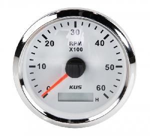

Вчера пиобрел в Моремане кое какие приборы. Тахометр со счетчиком моточасов, указатель трима, электро панель, ходовые огни. Скидки сейчас конечно очень приятные (не сочтите за рекламу). После праздников начну потихоньку все это устанавливать.

Вчера пиобрел в Моремане кое какие приборы. Тахометр со счетчиком моточасов, Скидки сейчас конечно очень приятные .

Тах со скидкой 1146р

Отпишешься по установке/настройке тахометра? ))) Я себе тоже там купил тахометр, вольтметр и указатель топлива.

Да вроде в азбуке к нему все по русски написано. И схемка имеется. Как подключу так отпишу.

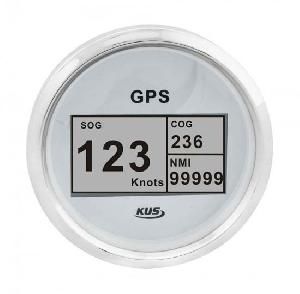

Поздравляю !!! Я тоже только сегодня, приобрел приборы (тахометр, вольтметр, ЖПС Спидометр все китайский KUS) в машине подключил спидометр, очень порадовал, показания 100 процентов сходятся. Если погода позволит буду колхозить на лодку, тоолько для тахометра придется моторчик заводить, а он у меня ещё НУЛЬСОВЫЙ.

вот такие.
брал с белым цифирблатом, по мне так лучше читаются.

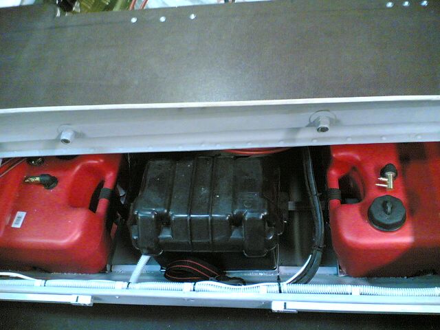

Мысль по бензобакам. Можно ли сделать из двух переносных один, но не резать их, а соединить толстым шлангом. То есть соорудить сообщающиеся сосуды. Можно .Я сделал так:- Купил на авто рынке тройник ( Т-образный).На прилавке лежали различного диаметра. от 8 мм. до 12 мм.Отрезал 2 шланга одинаковой длины,запараллелил оба бака,к третьму свободному концу тройника подсоединил шланг с грушей,который подсоединяется к мотору. Выработка идет одновременно из 2-х баков.Как установлены баки ,можешь глянуть на форуме в в теме " Мой Прогресс для рыбалки и туризма"У меня в транце стоят 4 бака в 2-х по 24 литра и в 2-х по 22. Оба бака одинаковой емкомсти запараллелины На корме на перегородке,стоит кран переключает после выработки с одной группы баков на другую

Вот как говорится все гениальное просто. Большое спасибо за идею. Осталось решить вопрос с заправкой. Хочется заправочную горловину на палубе иметь. Притащил лодку на АЗС, отогнул тент в одном месте и лей себе на здоровье в оба бака сразу. А не расчехляй и запрыгивай в кокпит с пистолетом, да еще и в темноту под задний диван нырять нужно. Вот думаю мож с пробками на баках помудрить. Присобачить на них толстые шланги и потом соединить их в одну заливную горловину. Вот только проблема будет с вентиляцией. А это медленная заправка и при расходовании Бенза из баков будет создаваться разряжение. С вытекающими проблемами. Можно конечно приоткрыть заливную пробку немного. Но тут тогда другие проблемки будут-пролив топлива и запах. А это пожаронебезопасно. Пока думаю над этим. Еще раз спасибо за идею.

А как вы заправляете 4 бака? и если не до полного то как? делить поровну :? надо тогда и снизу их соединять, чтоб из одного в другой перетекало!!!

Я думаю, что в каждый по чуть. Вот от этого я и хочу уйти.

:? Вот замутил! В каждый бак надо встроить вентиляционный клапан с выводом на палубу.А вообще с такой нагрузкой на корме ,забодает тебя "дельфин".Придётся ставить транцевые плиты. :yes: Даже с этой компановкой и полтосом на транце пришлось ставить плиты,а у тебя ещё два бака.Кстати а куда ты их там поставил? :unknown: На этом фото видно заправочную горловину и вентиляционную головку.В этом катере баки заправляются отдельно. :pardon:
