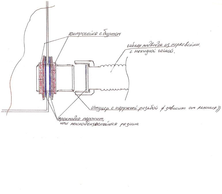

Сейчас попробуем еще раз. Во поперло.))) некогда не умел на компе чертить. как политех закончил?.)) Прошу прошения за неточности в постройке чертежа. Штуцер лучше с толстой стенкой латуневый, что бы прилегание прокладок по торцу имело большую площадь. Все уплотнения (если кто не верит в сие) можно намазать герметиком. Про прокладки скажу одно, (опять же для тех кто не верит в паранит) вся буржуйская дизельная арматура для котлов комплектуеся именно ими. Да и найти маслобензостойкую прокладку проблем нет, любого лиаметра.))) По крайней мере у рас , завод РТИ.))) Не реклама.)) Впринципе к штуцерам можно прицепить всё, что угодно: спаять с пропилена, согнуть с металлопластика, с меди опять же Ф26. С нержи просто так на ум пришла, но надежно, гибко, дорогоооооо.)))))

Опять же прокладухи можно медные найти, но такого большого диеметра сложно.

Вот примерно так я и думал сделать. Спасибо за инфу. Firs, че скажеш?

Сколько сомнений... используйте дюритовый шланг чтоб не думалось. Штуцера можно от сливного бачка взять.

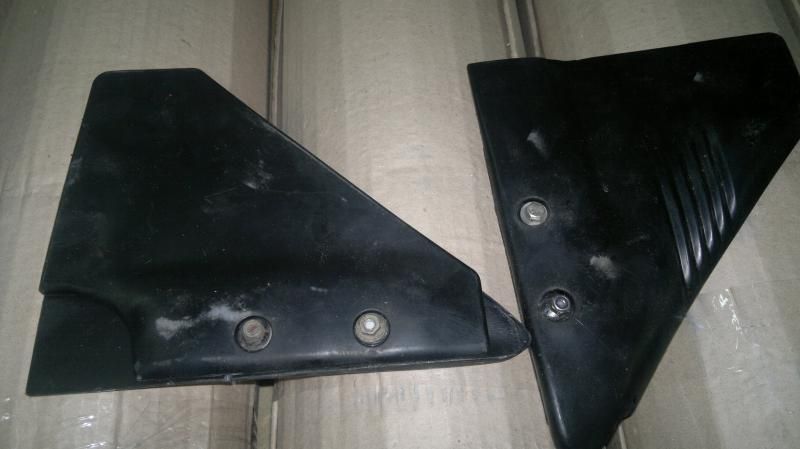

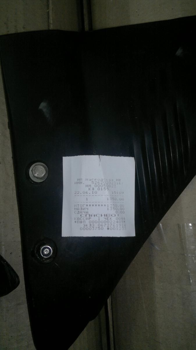

Ледник606 я правильно понял ты вот эту весч возжелал? Был на складе еле от капал, в коробке даже чек сохранился.
