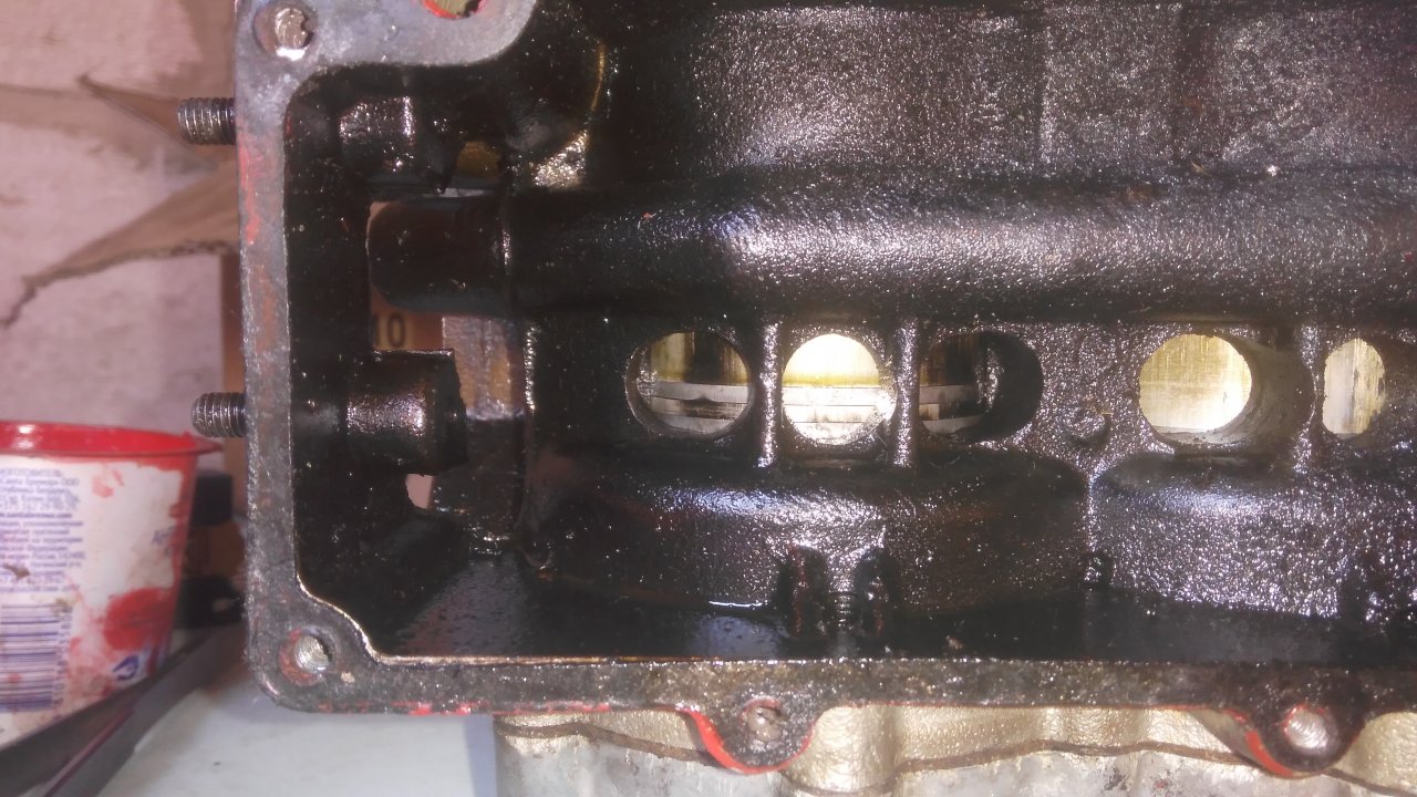

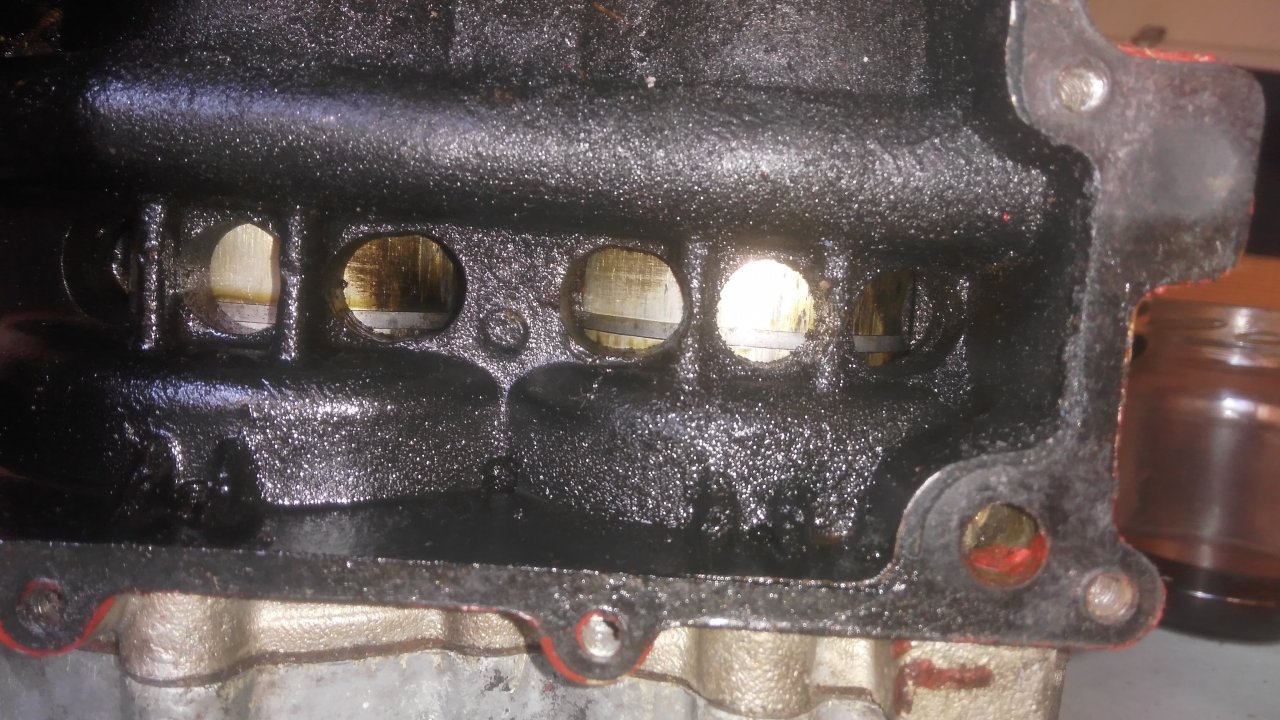

Ещё вопросы. Заметил вот такие следы в окнах на поршнях. Я так понимаю повреждены кольца а может и цилиндры и из за этого идёт частичный прорыв газов в картер. Учитывая тот факт, что нет в наличии:
1-е. сменных прокладок на головку.
2-е. Ремонтных колец на Москову (не знаю нужно ли менять в этом случае поршни?)
То склоняюсь к тому, чтобы собрать его в таком виде, ну или отложить сборку до лучших времён.

Черные следы на поршне у двух тактника допустимы. Возможно применение большого количества масла владельцем или пора заменить кольца . Я собираю моторы на простой герметик прокладку автомобильный серого цвета , никаких нитей не использую.. Другие сильные герметики не рекомендую , так как склеивают намертво и потом не разберешь в случай чего. Стаканы подшипников без фанатизма обезжиривал промазывал клеем БФ2 и сразу стягивал половинки мотора. Лепестки клапанов рихтовать не советую. Можно купить от ветерка 8 или 12 они все одинаковые.

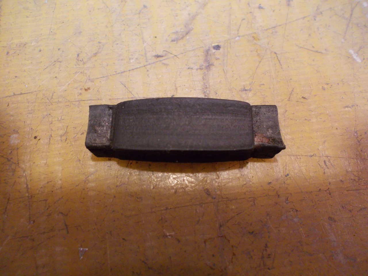

Уважаемые коллеги, откуда эта резинка. Собираю редуктор Москвы 9. Когда разбирал не зафиксировал где стояла.
Может эта?

Не... эта на месте.

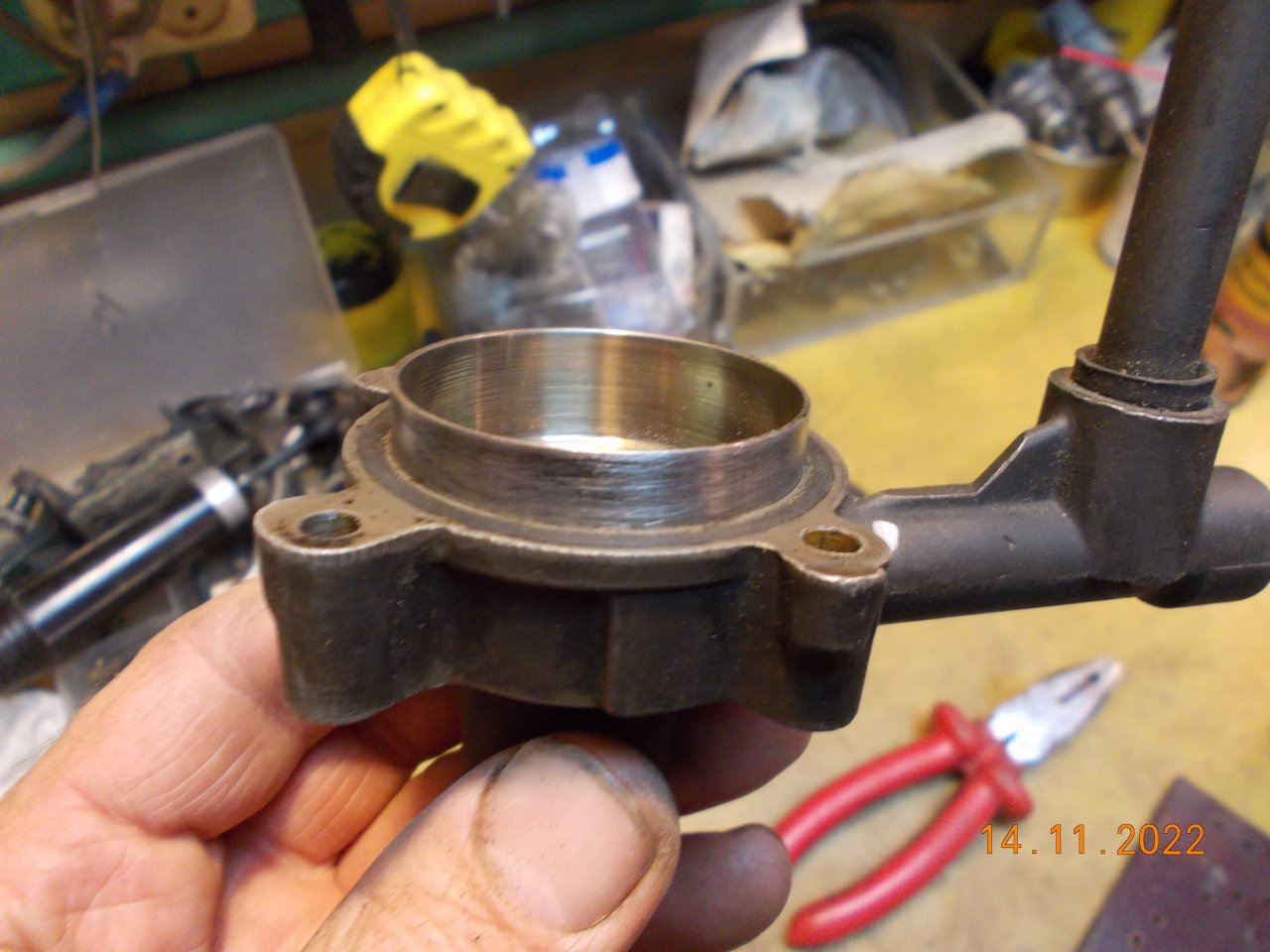

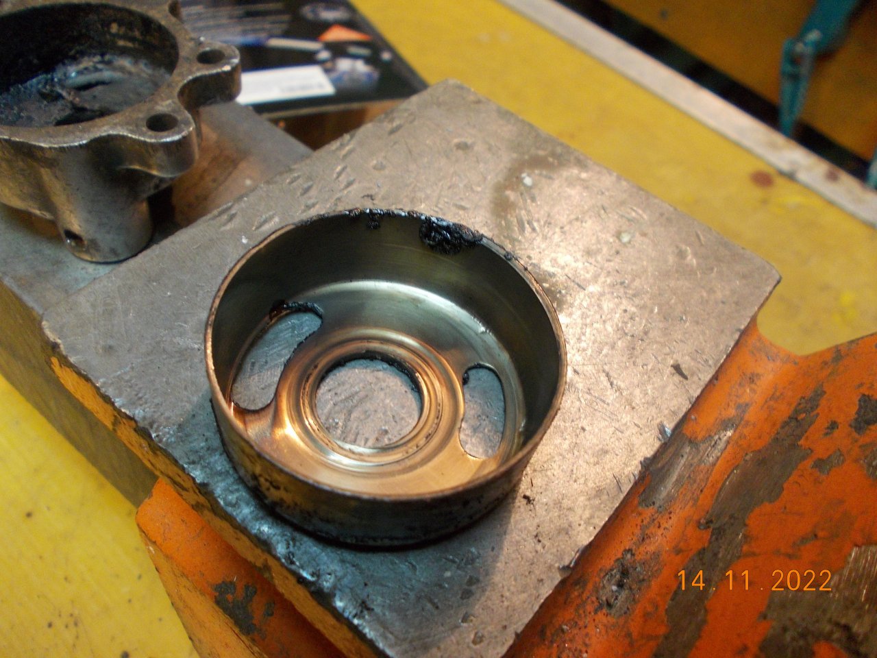

Всё ломал голову, как на москве с верхней помпой, сделать стакан помпы с нержавейкой. были разные варианты. Сегодня сделал такой. Промерил, должен подойти стакан от ветерковской. Достал его, подработал и запрессовал с эпоксидкой.

Я в такие места анаэробный герметик мажу. "Стопор" или герметик резьбы. Хотя, эпоксидка, тоже своего рода анаэробный герметик. Она ведь тоже полимеризуется без доступа воздуха.

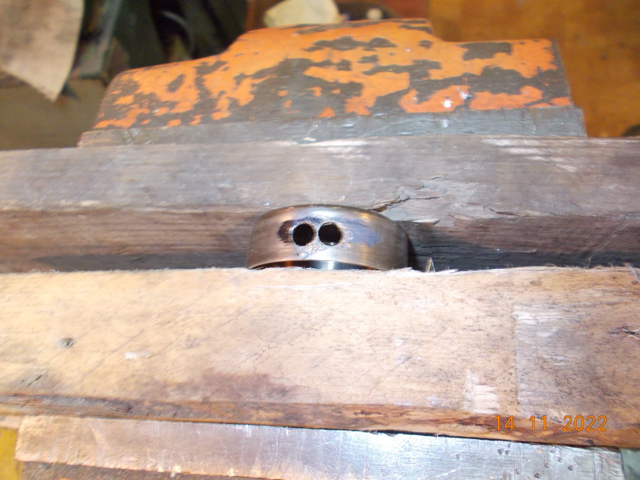

Подобрал более менее подходящее положение по эксцентричности и совпадению входного отверстия. Сделал выходное отверстие. Получилось так.

Эпоксидка застынет до завтра, буду дорабатывать. "Холостое" отверстие на дне стакана залита эпоксидкой на снимке её невидно. Вторую помпу ставить не буду.

Эпоксидка из отверстий стопроцентно выскочит. Надо было хотя бы обточить немного на конус. Ибо когда она отстанет от стакана, то не выскочила бы. А еще лучше, теперь уже на будущее. Вырезать заплатки по отверстию и кастолином запаять, потом обработать. Получишь одно целое.
Voivano
5 311
2 619
Ачинск
Ракета РЛ-380
Не дружит эпоксидка ни с алюминием. ни с водой.

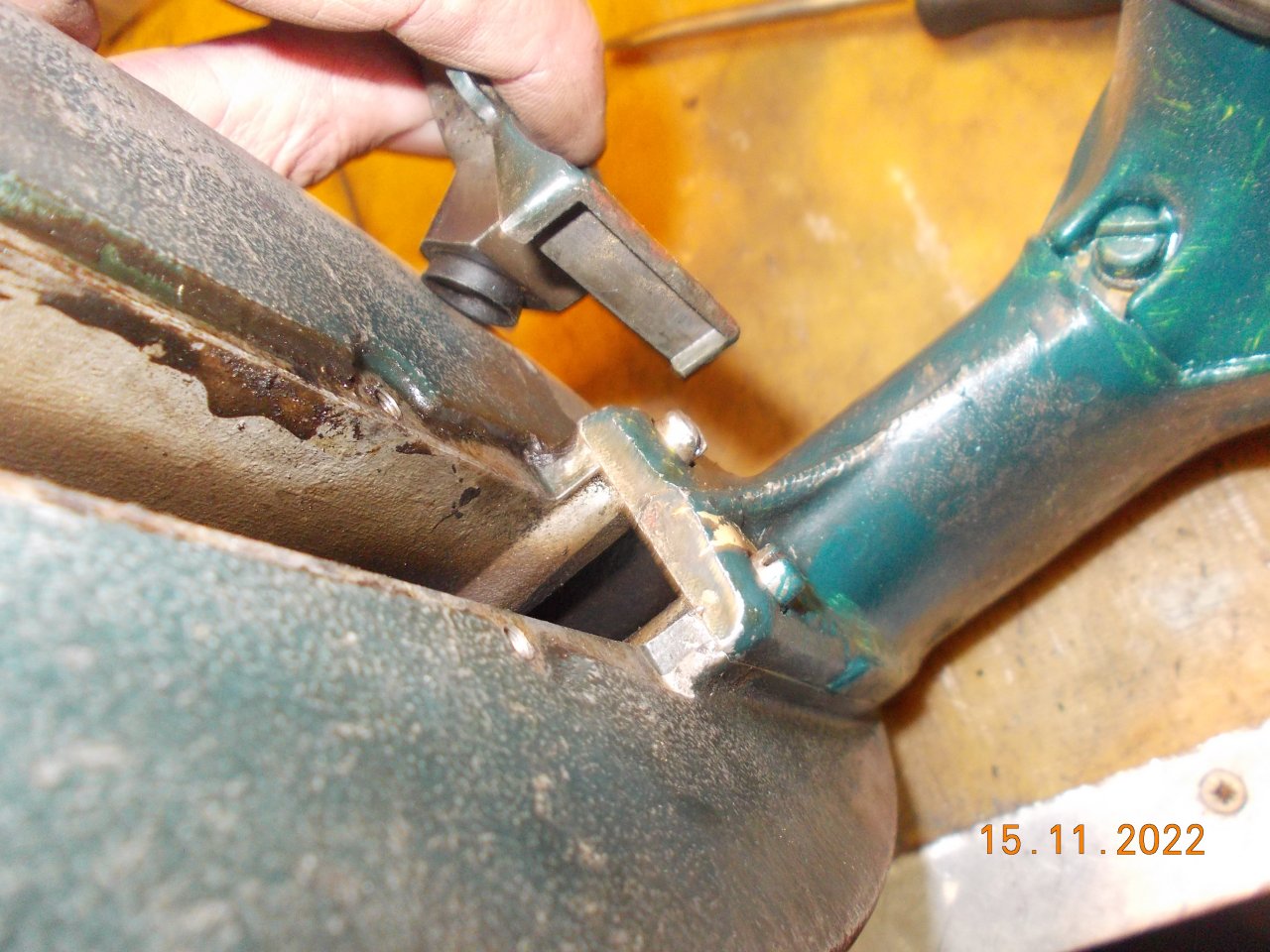

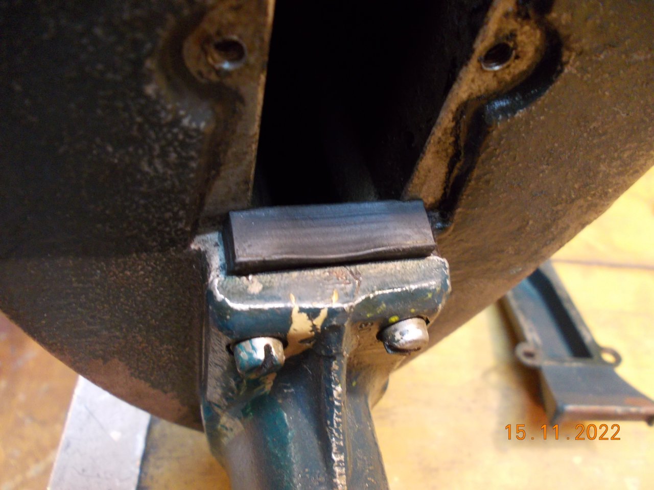

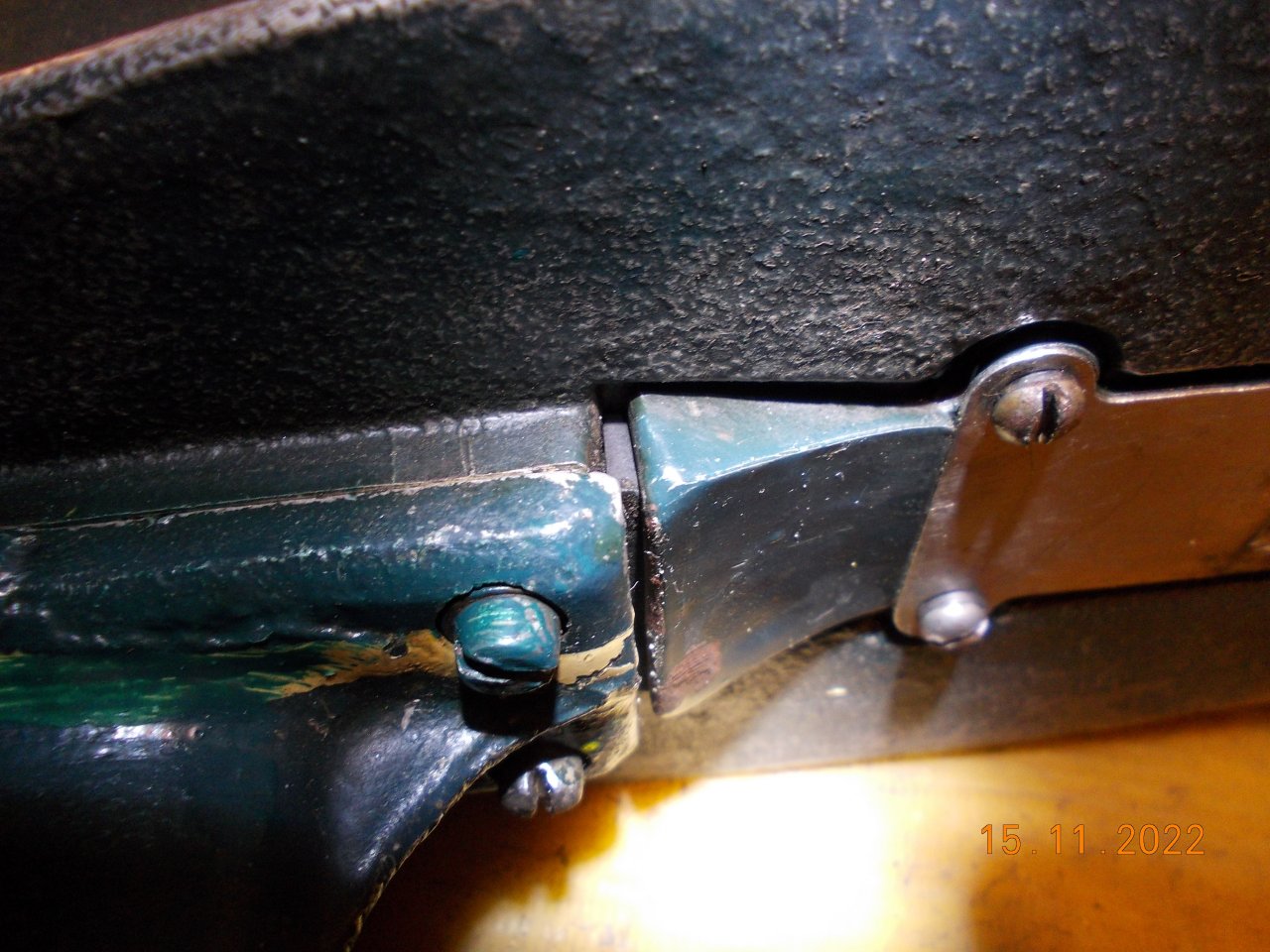

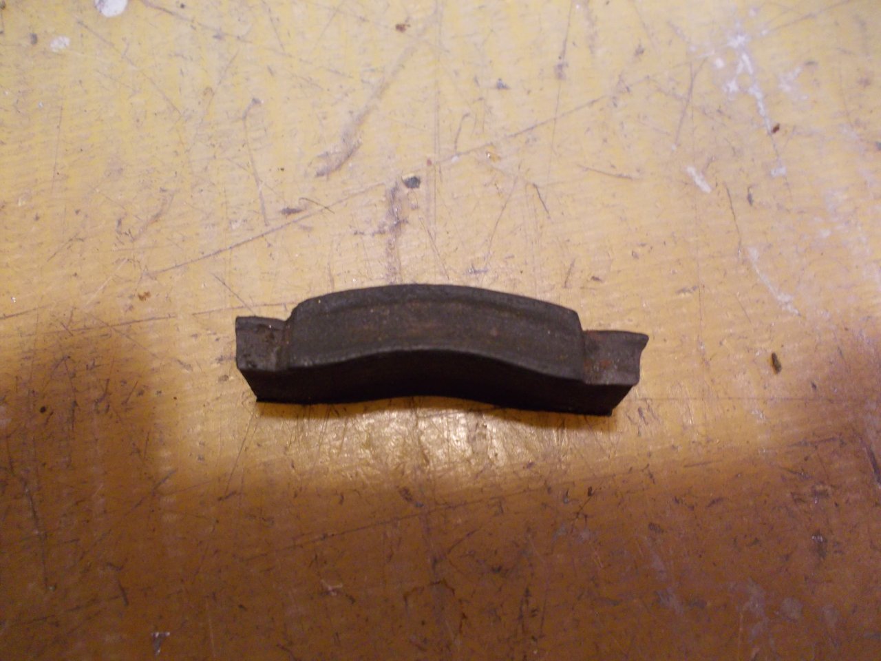

Выше задавал вопрос про непонятную резинку. С сыном нашли место её
238122
238123
238124
установки. Любят-же всё усложнять.
