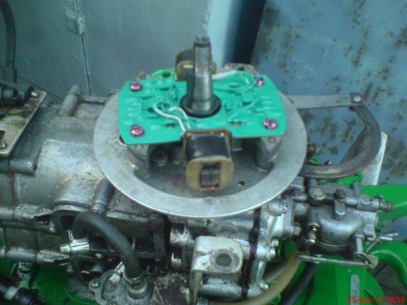

СПАСИБО ЗА КОНСУЛЬТАЦИЮ ХОТЯ НОВОГО НИЧЕГО НЕ УЗНАЛ. У меня МОСКОВСКОЕ ЛЕКАЛО. + Я ЭТО ЛЕКАЛО (пластину ) РАЗМНОЖИЛ в 3х Экземплярах ДЛЯ ПРОИЗВОДСТВЫА ЭКСПЕРЕМЕНТОВ выпилил из 1.5 мм АМГ. МАХОВИК СТАВИЛ РОДНОЙ СО СХЕМОЙ ДМИТРИЯ ТАМ ВСЕ РАВНО НУЖНО ВСЕ ПЕРЕСТАВЛЯТЬ И ТЯГУ ТАРЕЛКИ И ЛЕКАЛО. ЛЕКАЛО ВЫСТАВЛЯЛ ПО ПРИНЦЫПУ: Вначале выставил опережение в 5 градусов при нулевом положении ручки газа, (Выставил ТЯГУ) ПОТОМ ПРИМЕРИЛ ЛЕКАЛО ЧТОБ касалось тяги карбюратора началом ЛЕКАЛА. Просверлил нарезал резьбу закрепил. при максимальном повороте газа проверил моментоскопом 39 градусов ОПЕРЕЖЕНИЕ ЗАСЛОНКА ГАЗА СТОИТ В ГОРИЗОНТЕ. ЕСТЬ ДЛЯ СБОРКИ ЕЩЕ ОДИН ДВИЖОК ГИБРИД (БЛОК МОСКВЫ 10 а поршня и голова ОТ 12.5) ТАМ СДЕЛАЮ ВСЕ ПО СВОЕМУ КЛМ -100 БУДЕТ УПРАВЛЯТСЯ ТРОСОВЫМ ПРИВОДОМ. НАУЧУСЬ ВЫСТАВЛЯТЬ ФОТО ВСЕ СВОИ МОТОРЫ ВЫСТАВЛЮ.

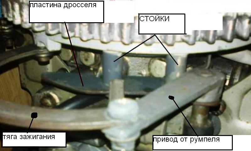

Брат, тут ты не угадал! именно румпелем и поворачивается корпус зажиги. понятно, с помощью тяг и кулаков. глянь на фото "москвы"(на 1-й странице этой темы) - увидишь и тягу, и пластину дросселя. а вот найти точку прикрепления этой тяги к корпусу зажиги - основная задача. а потом уже искать точки прикрепления пластины.

Ага, т.есть эта тяга может крепиться и не к штатному месту(там где приливка) а где бог пошлет и отверстие под нее самостоятельно делать Нада? А я уж думал что той шестерней где румпель с тягой соединяется... Спасибо просветили.

Мотор Москва 10 по сути лела новый ничего не переносилось и не переставлялось да и мотор на воде не был. Фото выставлю ссылку дали но не знаю как ея воспользоватся. КОРОЧЕ КАК ВЫСТАВЛЯТЬ ФОТО ПОКА НЕ ЗНАЮ. Поставил Зажигание от ДМИТРИЯ и пошол (МОРЯЧИТЬ) мотор заводится хорошо но как только газ даеш сразу начинает давится. В ГАРАЖЕ УСТАНОВИЛ МОМЕНТОСКОП И УВИДЕЛ ВСЮ КАРТИНУ . КОРОЧЕ ПОРШЕНЬ ТОЛЬКО НАЧИНАЕТ ИДТИ ВВЕРХ А ЕМУ УЖЕ ИСКРА ПО БАЛДЕ ЛУПИТ.

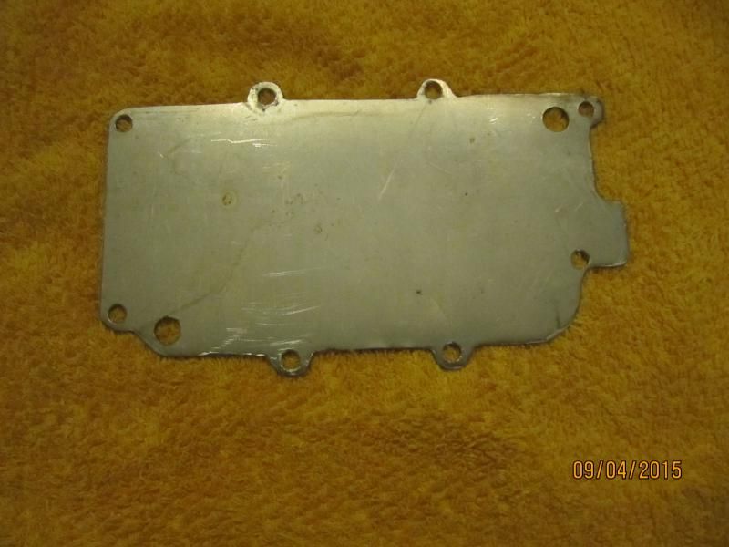

Вчера на замену выпускной выгнутой пластине из алюминия сделал вот такую из нержавейки.
