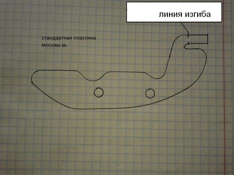

Всем привет.На днях приборахлился сразу 2 мя мелкомоськами м. На одной стоял карбюратор клм а на другой к 36. И на обоих нет пластины привода заслонки карбюратора. Они на всех моськах одинаковые ?? И не мог бы кто нибудь отсканировать эту пластину и выложить здесь.. Буду очень благодарен...

Sergei19 сказал(а):
Всем привет. ...... И не мог бы кто нибудь отсканировать эту пластину и выложить здесь.. Буду очень благодарен...
сектор управления заслонкой карбюратора клм-100
для к-36 совсем другой патрубок и система управления. она тягает тросик. есть и такая разобранная.

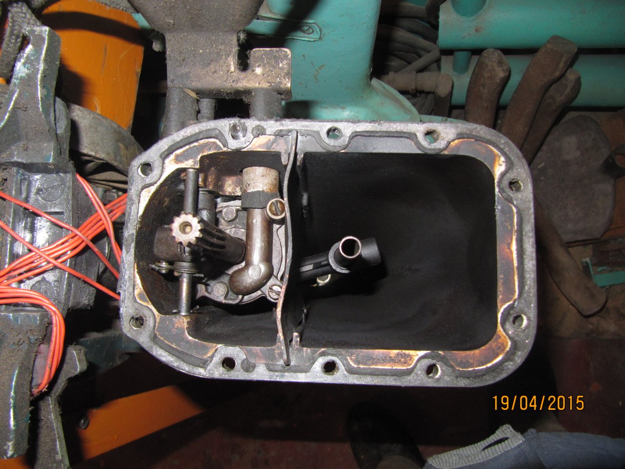

Добрый день, господа товарищи! Решил посмотреть, что ниже двигателя у москвы находится. Напомню Москва 9 из первых наверное. С верхними помпами. Был сильно удивлён ,чтобы добраться до помпы нужно снять напрочь механизм переключения скоростей. А там тоже наворочено. Может без привычки...
