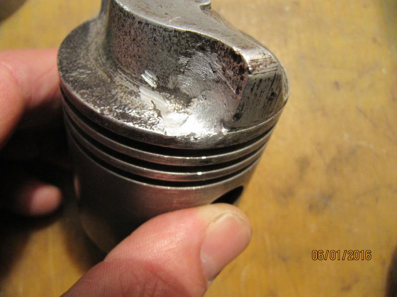

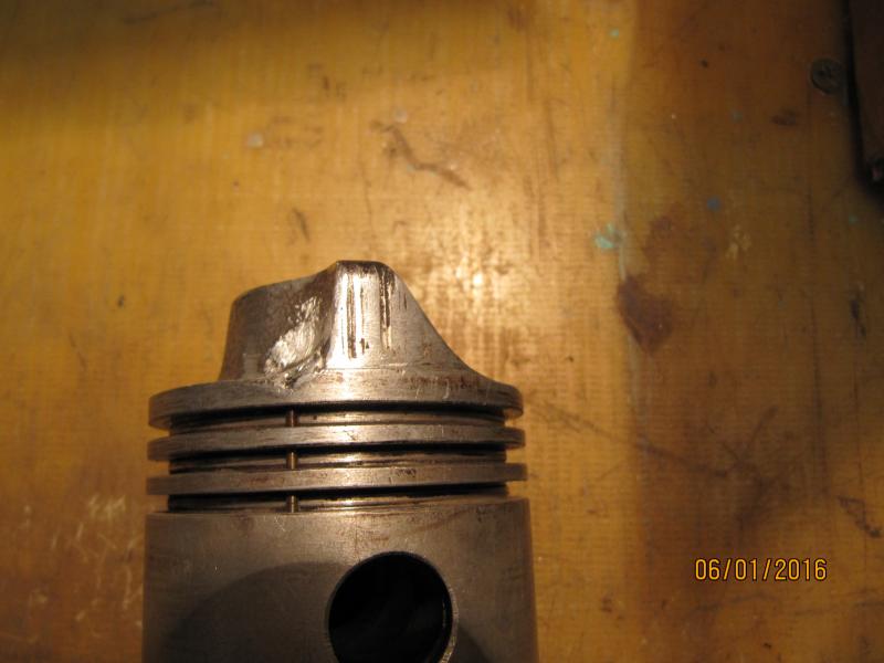

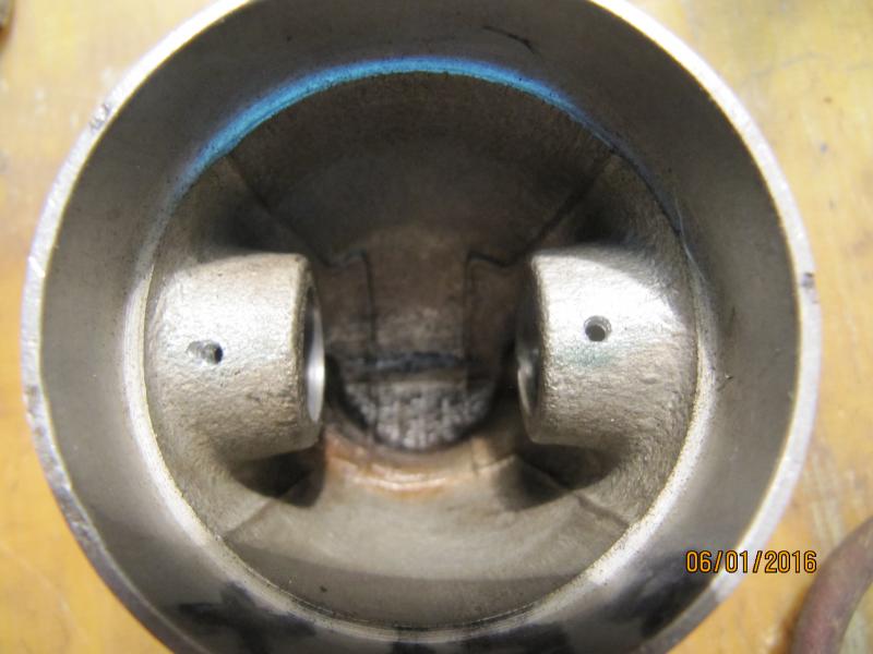

Доброго времени суток ЕДИНОМЫШЛЕНИКИ !! Подскажите пожалуйста дайте дельный совет. Купил новый блок от плм Москва сегодня расконсервировал а он оказался от Москвы 12. 5 есть новые поршни с кольцами от Москвы 10 и есть еще блок с поршнями законсервированный (новый) знаю точно от М-10. ВОТ У МЕНЯ ДЕЛЕМА ВОЗНИКЛА, СТОИТ ЛИ ПОГАНИТЬ БЛОК М-12.5 ПОРШНЯМИ ОТ М-10. Или расконсервировать другой блок от М-10 а на тот постараться найти ПОРШНЯ от 12.5 и головку. У КОГО КАКОЕ МНЕНИЕ. Почему спрашиваю , думаю что поршня конечно подойдут НО из за широких окон замки поршней М-10 могут при установке как раз попасть напротив окон цилиндра 12.5

Думаю не стоит эксперементировать, тем более, что есть блок М-10.

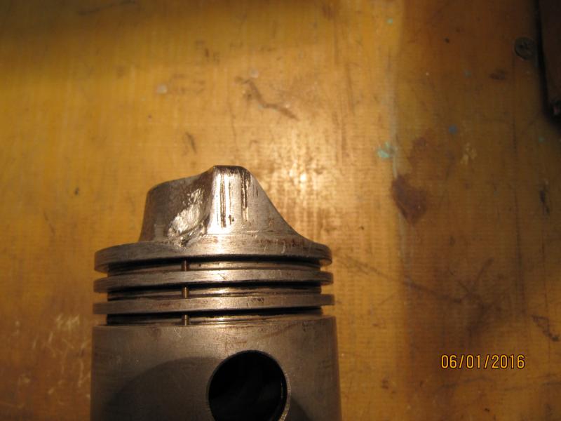

10 085
1 468
У меня так сейчас собран, и тоже были сомнения. На 10ке задир большой, а 12х блоков несколько штук . В итоге Москва 10 с блоком от 12. Целый консилиум провели с Бешеным,Скобарём по скайпу, они их не один десяток делали.

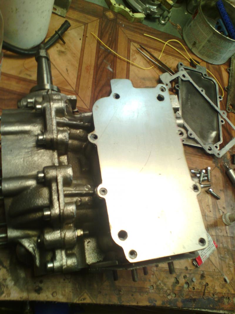

Крышку в выхлопе люминь- выгибает их от темп. поменять на нержавейку 1.5-2мм. Заодно и посмотрите.

Блок от 12.5 у меня один, экспериментировать как бы не хотелось. А У Вас как жил блок М-12.5 с поршнями от М-10. Пластину при необходимости изготовлю для меня не проблема только напрягает что плохо сверлится нержавейка. Только закончил изготовление и установку дистанции на свою ПВХ под мотор М-1о УСТАЛ СВЕРЛИТЬ НЕРЖАВЕЙКУ ОЧЕНЬ ВЯЗКАЯ

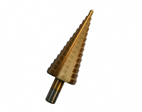

У меня выбора нет по блокам. Поэтому и спрашивал наших монстров :hahaha: Сверлить ступенчатым сверлом хорошим. Она там выгибается оч.сильно и проход воды оч.мал.

А двухступенчатое это как ? У меня из кучи сверл только два сверлят неплохо нержавейку с желтоватым покрытием. Проконсультируйте как выставить фото ? Болты стяжные блока у Вас нержавейка? и почему отдали предпочтение с головками под шестигранник?

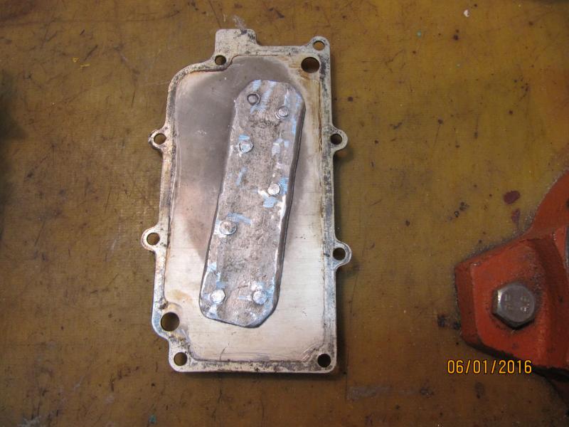

Посмотрел ваше фото и пришла МЫСЛЯ как проход воды сделать больше. Вырезать крышку болгаркой оставить только кромку обработать шорошкой (напильником ) Шлифануть на мебельной плите с наждачной бумагой. И ПОЛУЧИТСЯ ЧТО ТО ТИПА ПРОСТАВКИ . После пластины можно поставить через две прокладки .
10 085
1 468
Идея с проставкой хорошая. Болты родные из чернухи, ставил 6гр. потому что есть в наличии. Сверло специально для листового материала.
