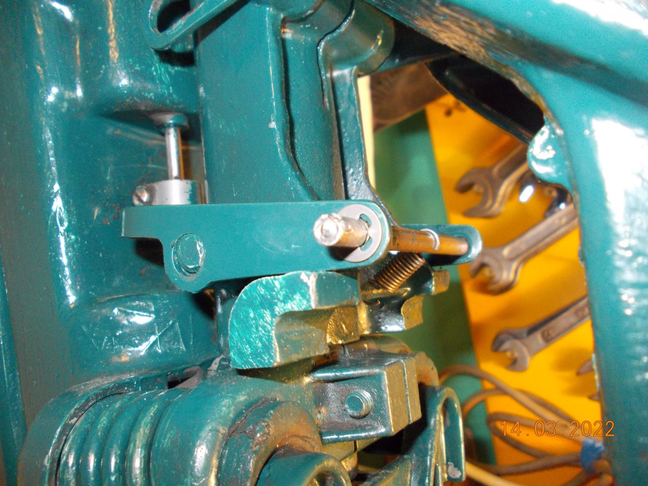

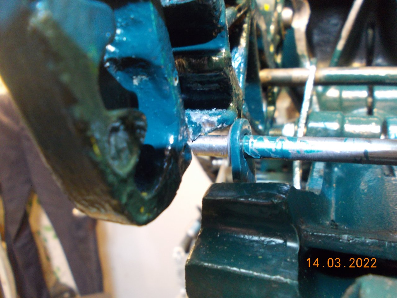

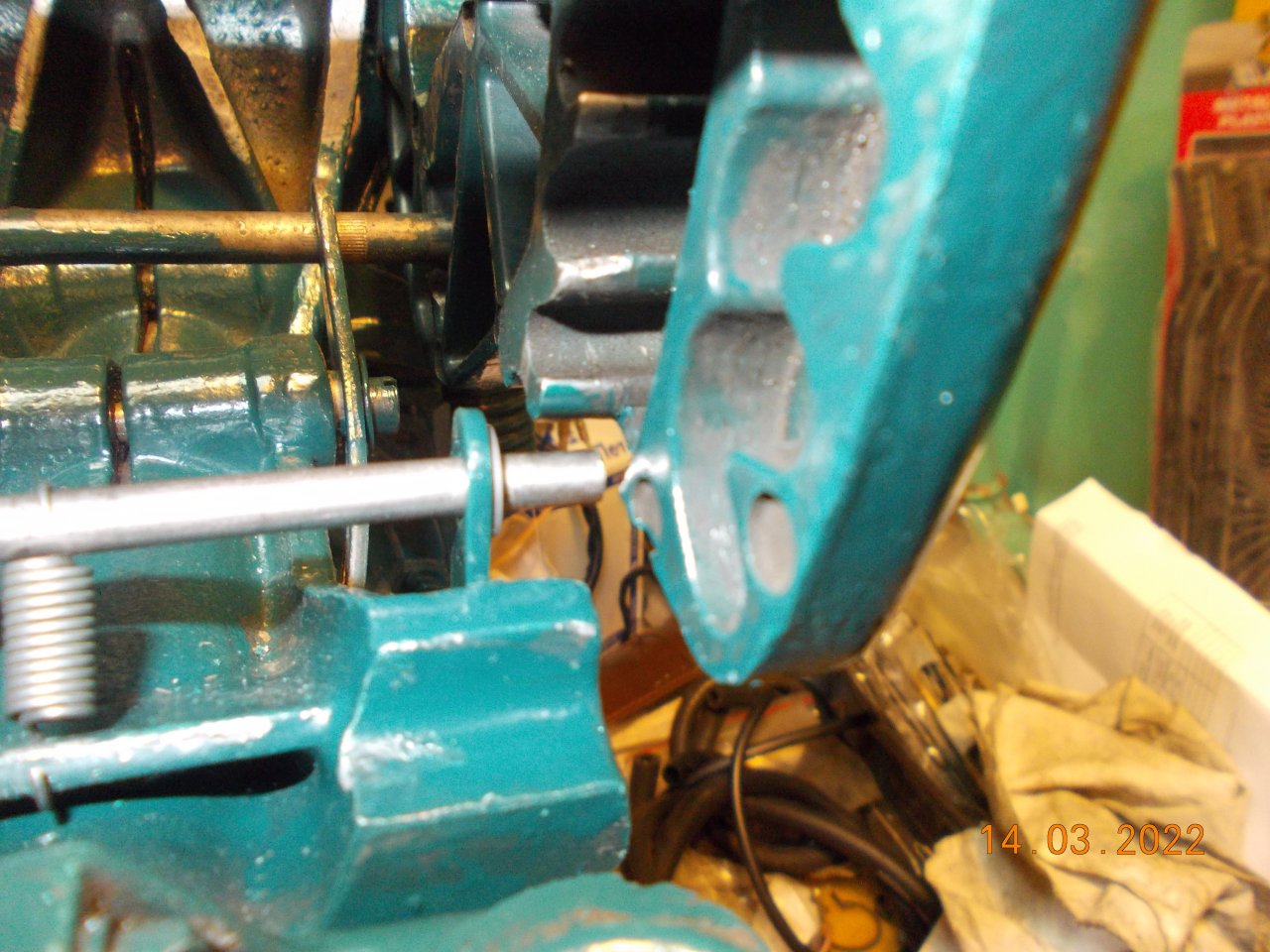

Вот пожалуйста! Сегодня получилось добраться. Подогнул, подточил - заработало. На воде проверю. Не нравится, что отливы струбцинах находятся не симетрично относительно друг друга, хотя на транец садятся правильно. Посмотреть вложение 242946Посмотреть вложение 242947Посмотреть вложение 242948
Ну да, реверс инжиниринг дело такое. Мало размеры снять, надо еще и исполнить. На Скоттах этот узел работал отменно, на московских Москвах сносно. На ржевских, как видим, требует доработки напильником(((.

У меня тоже цепляло на ноге, что под гибридом. пришлось скобу немного перегинать.

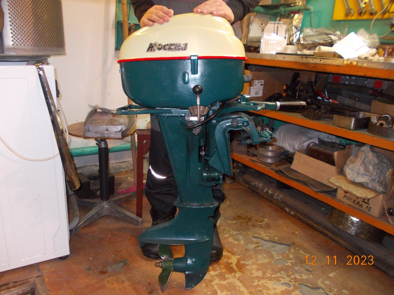

Провёл сегодня лодочные испытания Москвы "круглой" ещё с гбц первого образца с младшим капитаном. Она пошла! Четыре раза в бочке пробовал, доводил, карбюратор перебрал, освоил. Теперь капот одеть и на большую воду испытывать.

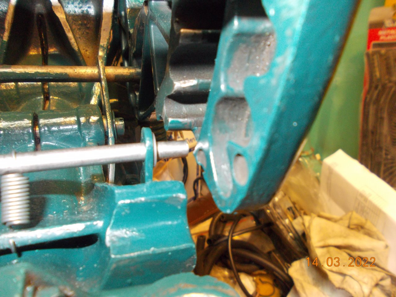

Вчера тоже испытал Мку (только колпак будет на ней пухлый). Голова новая, неработавшая. Вернее ее не смогли видимо отладить, и бросили. На моей лодке с грузовым винтом раскручивается немного выше 4500 об/мин. Тоже скоба реверса упирается и задняя плохо включается пока мотор на себя не подтянешь. У старого хозяина на нее наколхожено, приварены пластинки с отверстиями и штырь, который фиксируется при заднем ходе, выше находится. Тогда она не мешает включению, но зато толком не фиксирует мотор. Поставил на штатное место, вот буду доводить до ума. Кстати. если карб КЛМ-100, у него не должна открываться заслонка дроссельная полностью. На ходу поймал положение, когда обороты максимальные. Сначала ГТЖ выставляешь, потом прикрываешь дроссель, или открываешь. Смотря как завернут винт регулировки положения.

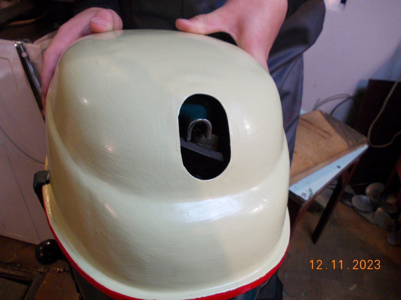

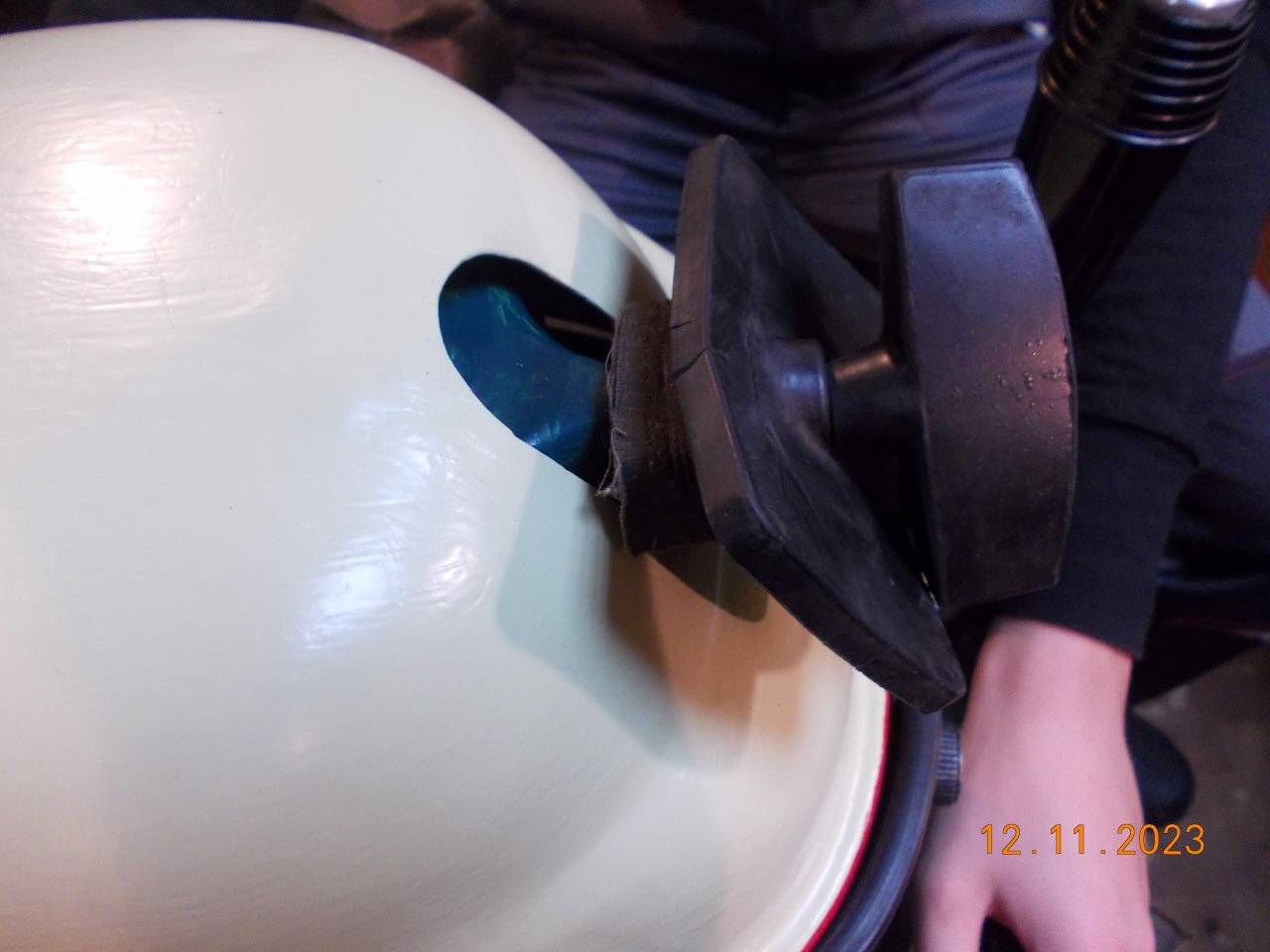

Мы тоже собрали. Только вот резинка на стартере оказалась от квадратного колпака и в круглый никак входить не хочет.

Сними ее нахрен совсем и сделай самодельную как у меня, например. Дюрит отрезок на 25 и резинку секундным клеем приклеишь. Как заводская :)

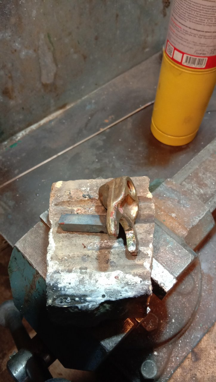

Если вилка изношена сильно, то наплавить меднофосфорным припоем обычной горелкой. Всяко-разно проходит в разы дольше пластиковой. Завтра тоже хочу этим заняться. Есть с приличным износом в запчастях б.у. И собираю очередной мотор, там зазор уже около 1.5 мм. Если получится, то здесь тоже уберу совсем. На счет углового штуцера... Контролька, особенно после долгого простоя имеет свойство засоряться и приходится ее проволочкой проковыривать. С угловым штуцером, это будет проблематично, либо его надо будет выкручивать. В алюминии, резьба быстро раздрочится и штуцер вывалится в самый неподхоящий момент, нарушив тем самым систему охлаждения, верхний цилиндр, может вообще не охлаждаться. Это, конечно, игры разума, но может быть такой вариант.

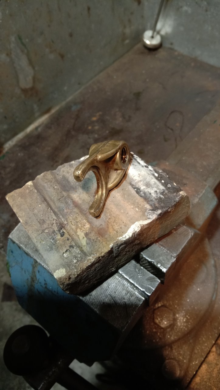

На счет вилки. Наплавил две штуки фосфорномедным припоем. Из бу вилок Ветерка подобрал у которой толщина остаточная равна размеру паза муфты Москвы (он меньше чем у Ветерка, поэтому не надо искать новые). Рассверлил родное отверстие и нарезал резьбу М10. Как видите, что от бедности можно применить и прослужит довольно долго, если будет в редукторе масло.
