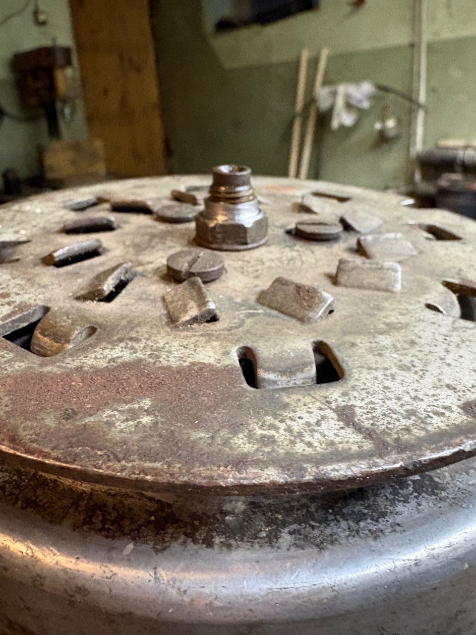

Вот сейчас как раз заказал стакан низкий, но он все равно 48,5 мм высотой. Правда, ниже и не надо, а иначе коленвал упрется в болт стартера культиваторного. Длинный стакан для двигателей генераторов 60 с чем-то мм идет. Вот его не надо брать. За праздники сделаю кронштейны и посмотрю как все это под колпаком будет сидеть.

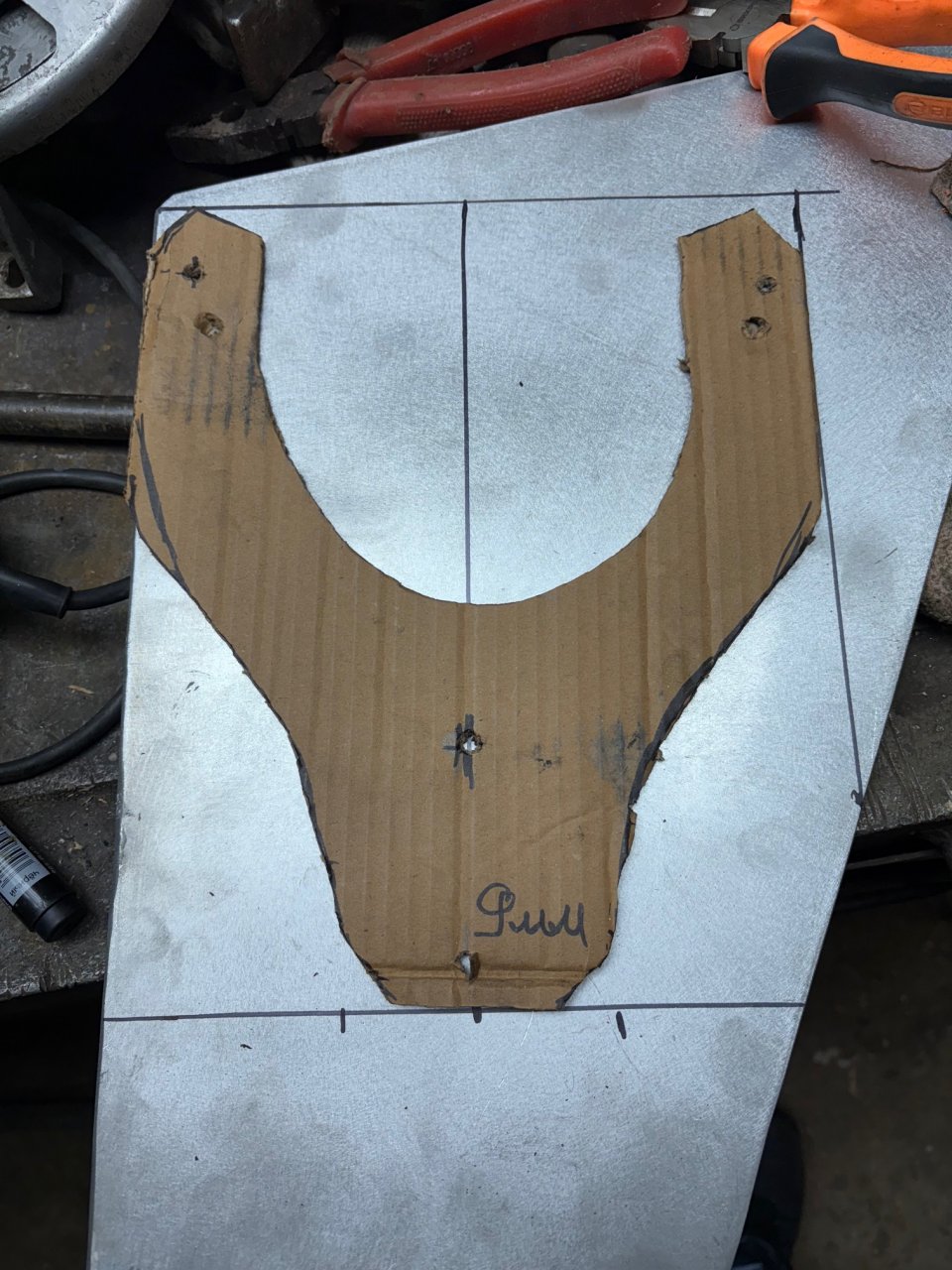

Не знаю-какой я купил,но сделал так-гайка на к-валу высотой 10 мм-я её в станке обточил до диаметра 14,5-чтобы входила в ответсие на кикстартере.Сделал модель кронштейна из картона-перенёс на 4 мм СМГ и изготовил его с помощью жены болгарина.После установил на мотор-всё ОКейно!
Куйбышевский стартер. При чем от В-20 или раннего В-25. Я гайку трогать не стал. Слишком мало ее остается для нормального затягивания. Маховик может не до конца сесть как надо при слабом затяге. Потом разобьет конуса.

Куйбышевский стартер. Я гайку трогать не стал. Слишком мало ее остается для нормального затягивания. Маховик может не до конца сесть как надо при слабом затяге. Потом разобьет конуса.
Так я проточил гайку,а не срезал её.Для ключа-осталось 5 мм-этого вполне достаточно,но у меня вся резьба осталась целая.Все 10 мм.

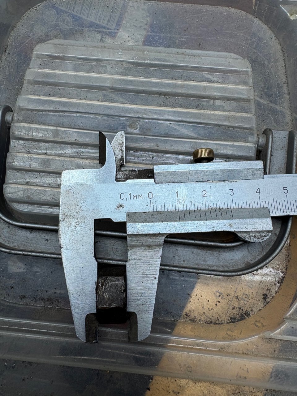

Так вот оставшихся 5 мм может нехватить чтоб нормально затянуть. Грани слижутся при затяжке или при откручивании последующем. Больше склоняюсь к тому, что затянуть не получится т.к. грани сорвутся. Очень мало 5 мм для такого момента и такого размера гайки. Вон на бензопилах китайских гайки маленькие на затяжку шины, и постоянно грани у большинства закатаны. У Штиля гайки идут под ключ на 19, и никогда с сорванными гранями не бывают, хотя и затягивают их иногда от души.
8 546
3 291
Ключ на 17,коим и проивзодят затяжку-тоже имеет толщину 5 мм.Однако-он может затянуть любую гайку.В чём проблема-то?
