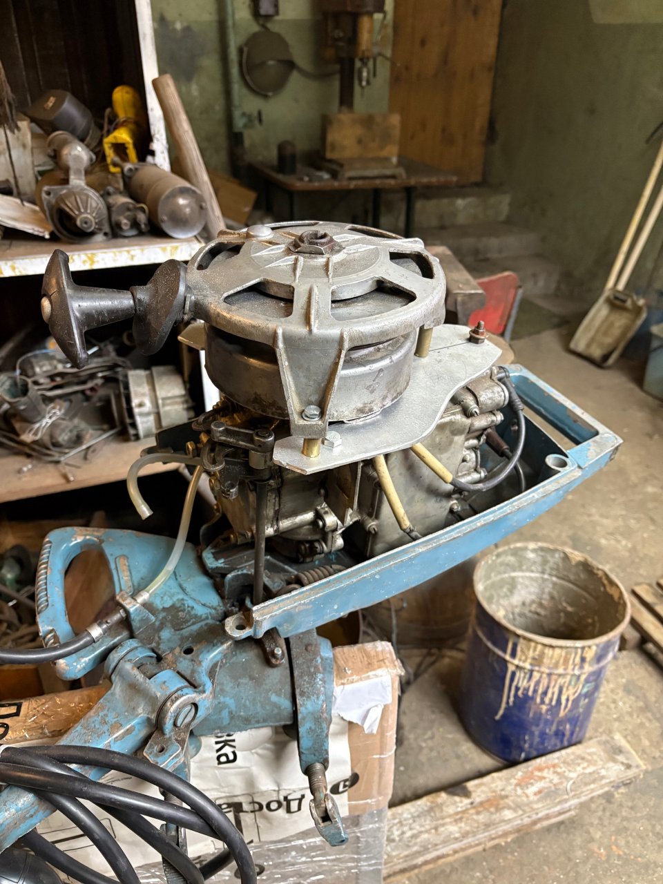

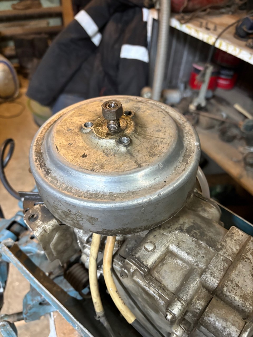

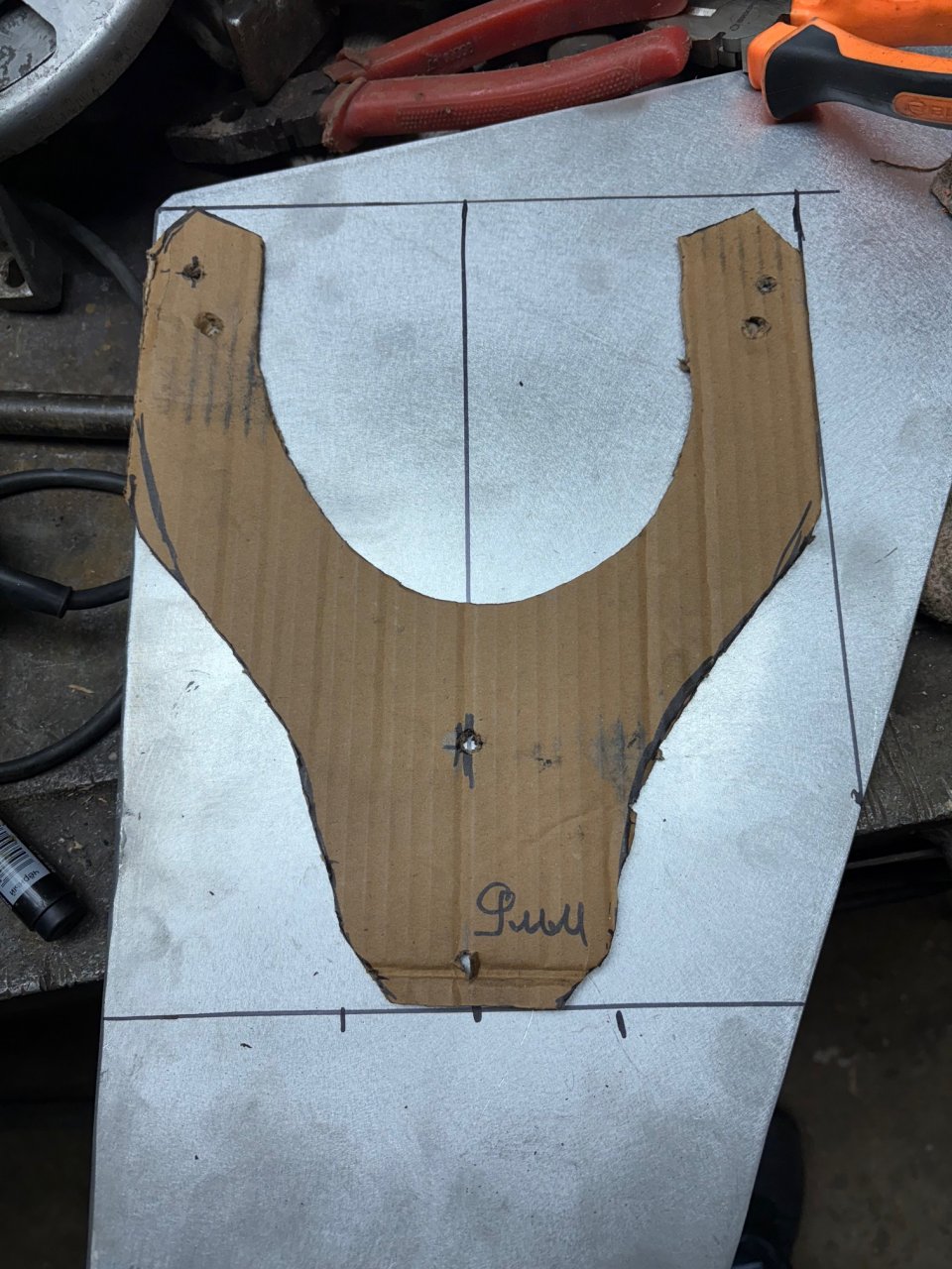

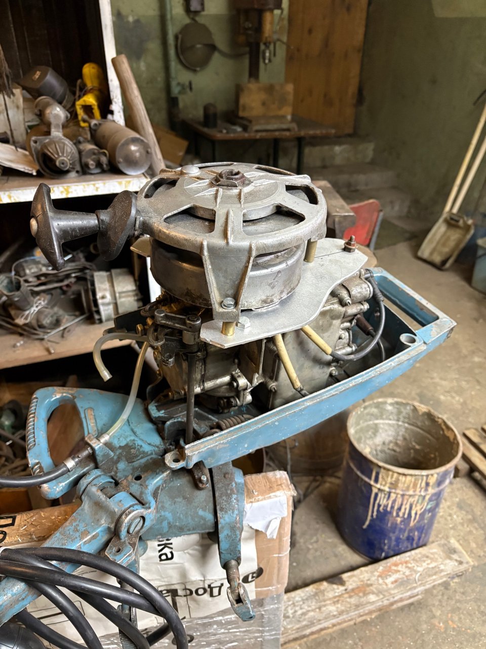

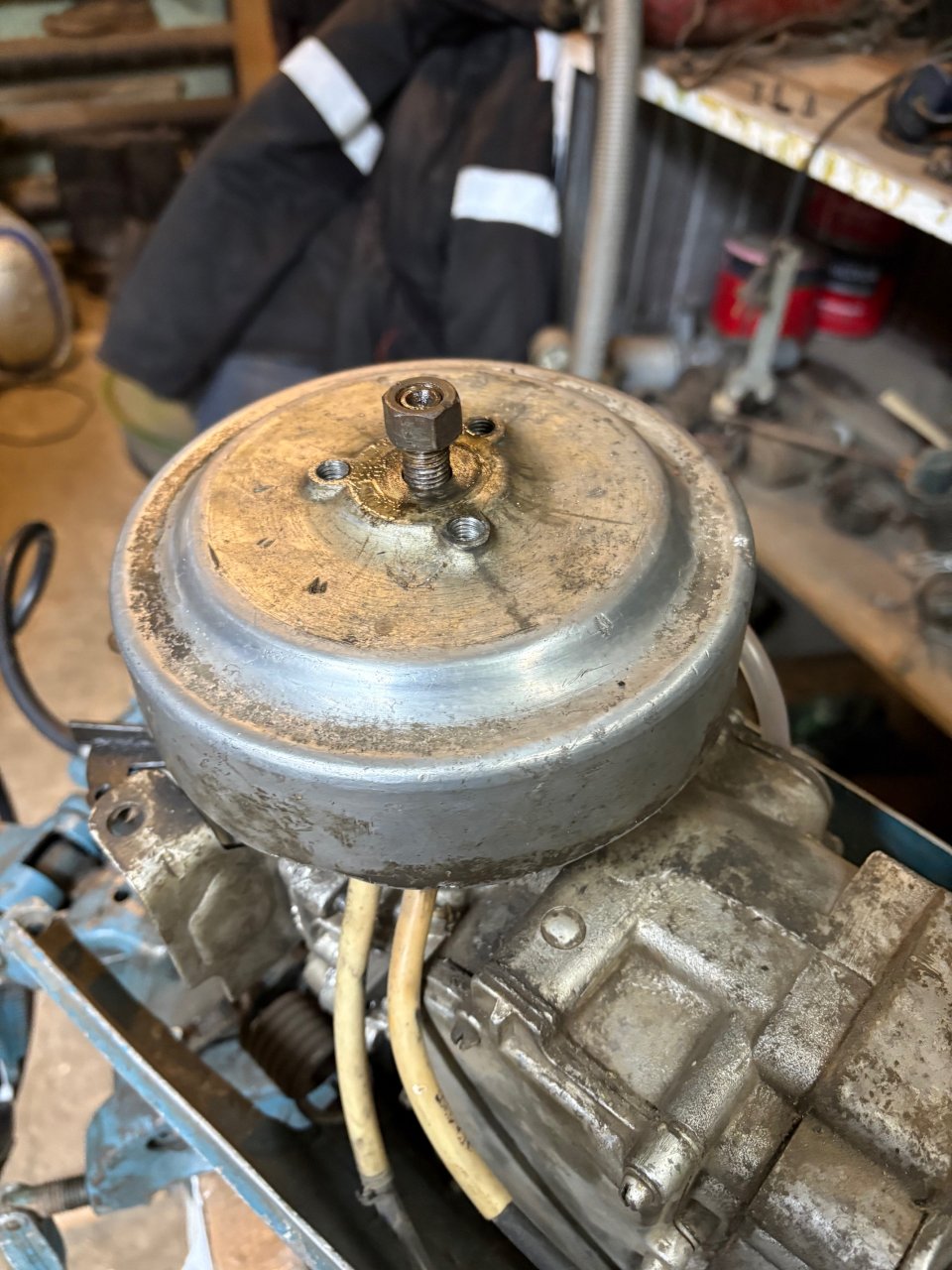

Не знаю-какой я купил,но сделал так-гайка на к-валу высотой 10 мм-я её в станке обточил до диаметра 14,5-чтобы входила в ответсие на кикстартере.Сделал модель кронштейна из картона-перенёс на 4 мм СМГ и изготовил его с помощью жены болгарина.После установил на мотор-всё ОКейно!
Посмотреть вложение 259150Посмотреть вложение 259151Посмотреть вложение 259152Посмотреть вложение 259153Посмотреть вложение 259154
Какая то хрень...Зачем надо было обтачивать гайку?Когда в вихревский стартер прекрасно умещается гайка на 17?
По гайке кстати и можно удобно ловить центр при первоначальном монтаже шляпы стартера на мотор.

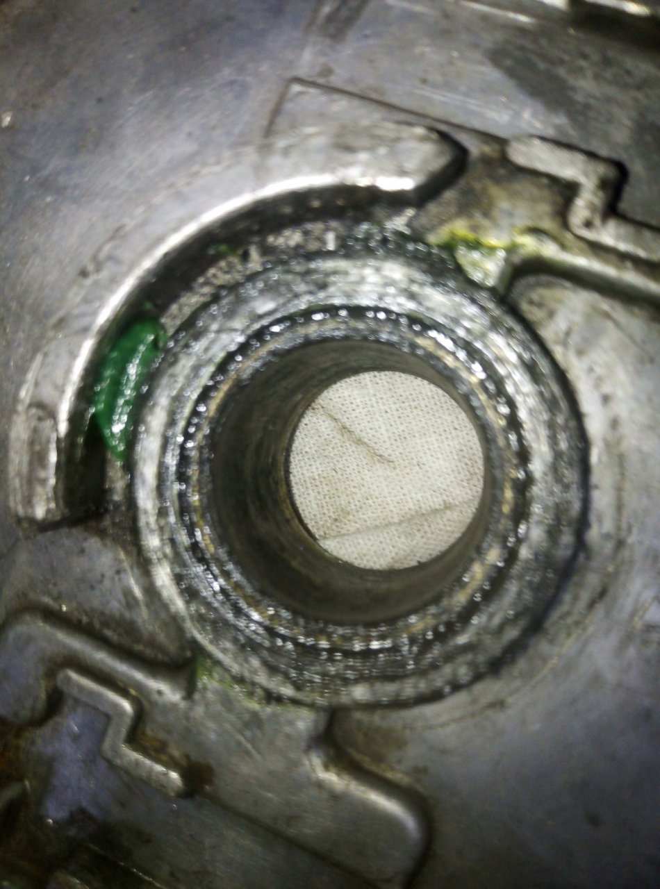

Не лезет в вихревский стартер гайка. В нептуновский лезет. Там у стартера Москвы и Нептуна вал-втулка с внутренним отверстием на 4-5 мм вроде-бы больше. В общем, если вынуть вал-втулку стальную из вихревского стартера, то латунная втулка на которой сидит катушка как раз имеет тот внутренний диаметр что и у стартера Москвы. У стартеров Москвы и Нептуна эта самая втулка длиннее и пружинная скоба цепляется за паз в этой втулке, а не стоит в пазу между этой втулкой и вал-втулкой стартера Вихря. В вихревский стартер пермского завода не лезет вообще ничего. Там надо вал-втулку новую точить т.к. в штатный вал вообще ничего не пролазит даже если гайку проточить почти в ноль.

Примерил стартер от мотоблока с самым низким храповиком, а там 15 мм примерно не хватает чтоб под квадратный колпак М-М влезло:mad:

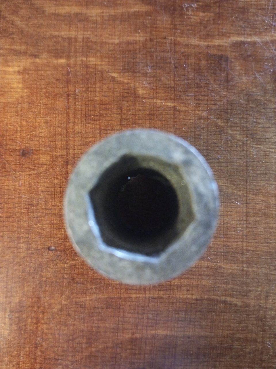

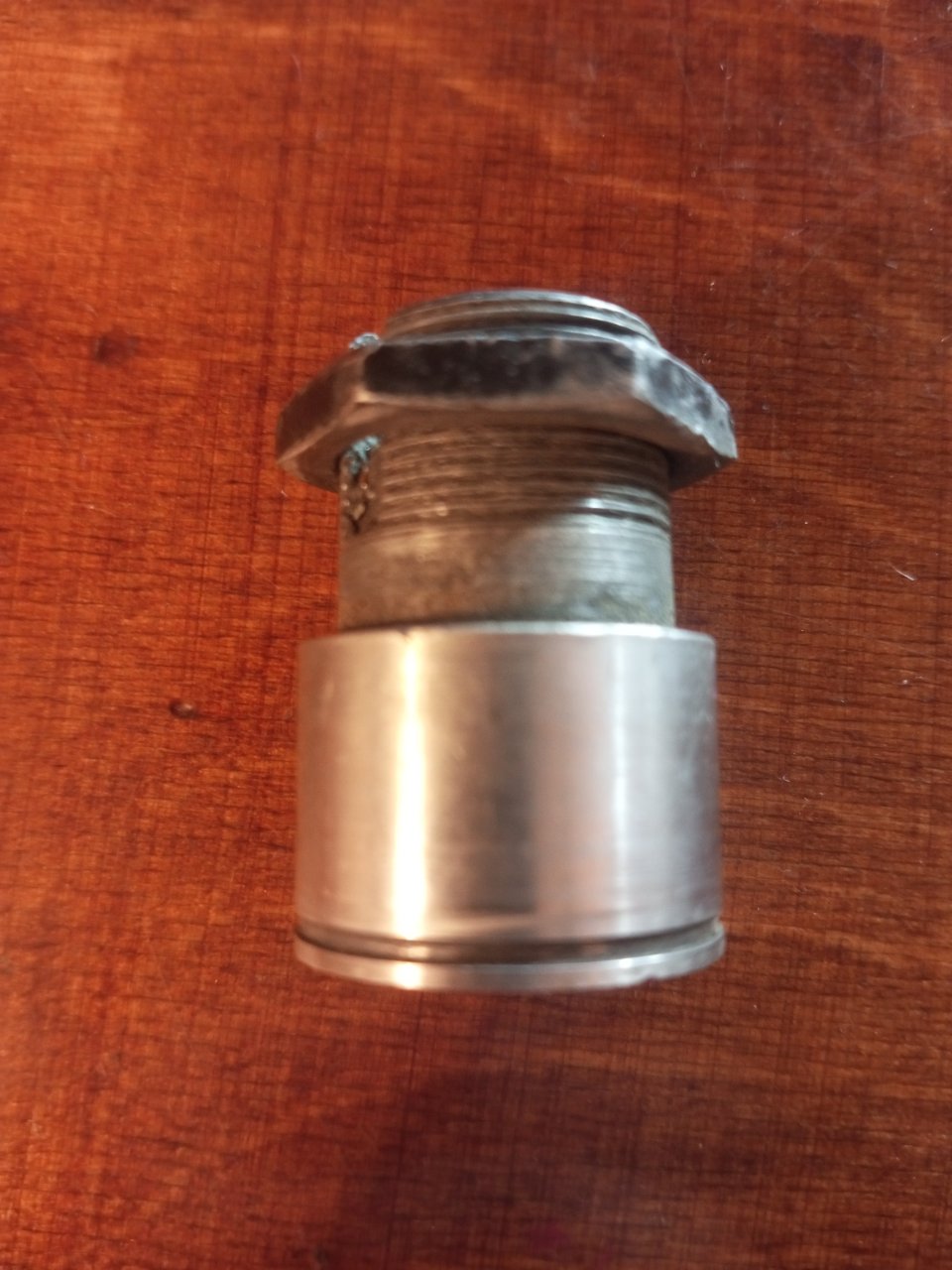

Придется ставить вихревский с проточкой гайки. Попробовал родную гайку вчера проточить до 14,5 мм ровно 5 мм с той стороны где грани уже сильно замяты. Оставшиеся 5 мм попробовал затянуть нужным моментом и открутить нормальной шестигранной головкой kingtony. Вроде-бы заметного замятия граней не обнаружено. Правда, и гайка-то точилась тяжело. Современные колесные гайки легче точатся. В стартере у меня 16 мм отверстие. Гайка по ребрам ~19 мм, а по граням 17. Вал-втулка имеет диаметр 22 мм почти по всей длине кроме маленького отрезка с утолщением где пружинная скоба стоит. Чтобы нормально гайка крутилась надо диаметр отверстия хотя-бы 21 мм. Тогда от вал-втулки остается стенка в 0,5 мм. Как раз только спиралька от резьбы и останется.
С пермским же стартером получается тогда наоборот проще тем, что можно проточить сам вал без последствий, а гайку трогать не надо.

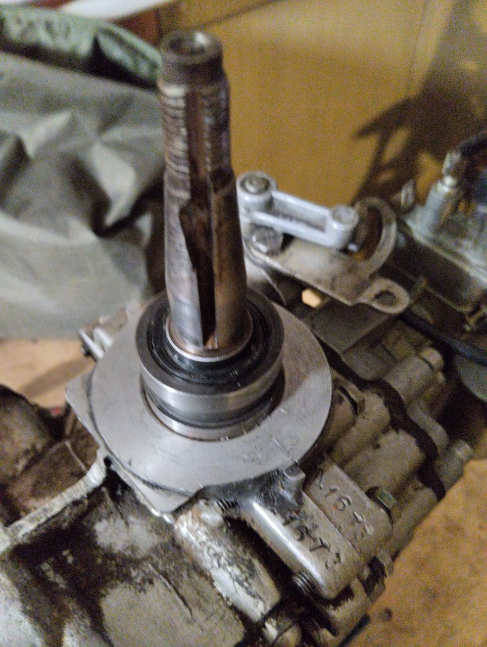

Чтобы было понятно о чем речь в обед сфотографирую вал от куйбышевского стартера.

Вот вал куйбышевского стартера
259168

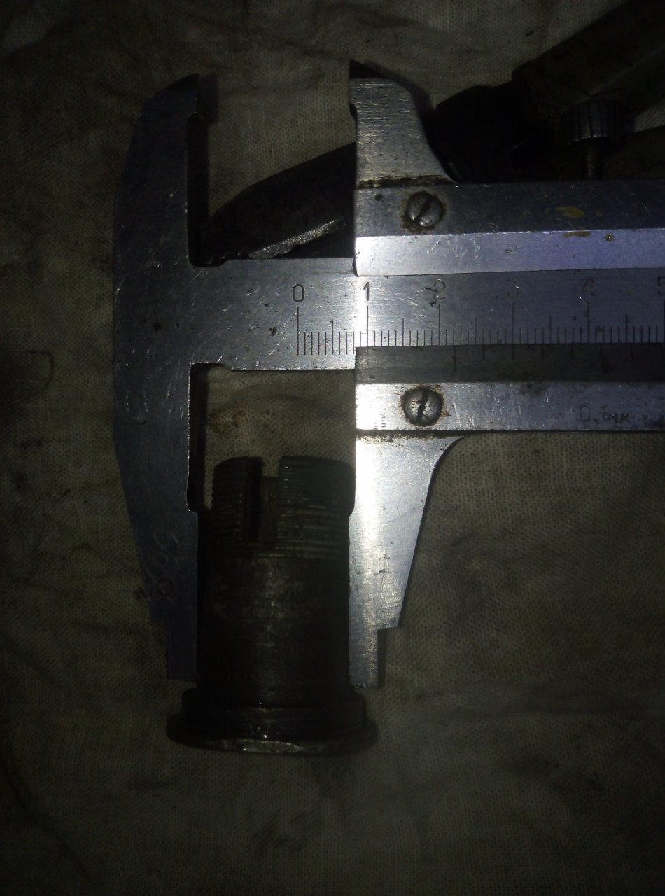

Вот бронзовая втулка, которая у вихревского стартера укороченная, а у стартера Москвы и Нептуна как раз больше на вот эту толстую часть вставного вала где держится скоба с пружинной шайбой.
259169

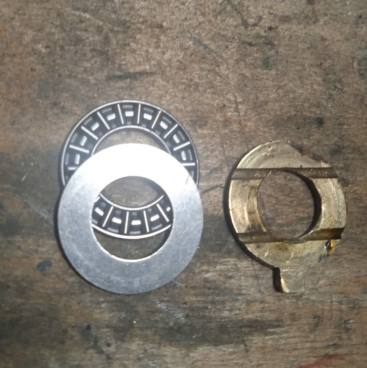

Здравствуйте . Всех с наступающим Новым Годом! А кого и уже с прошедшим . У меня вопрос : при установке упорного подшипника возможно проворачивание шайбы ? Всё таки 5000 об\мин. Нужно приделывать язычок , как на "родной" шайбе?
Voivano
5 231
2 560
Ачинск
Ракета РЛ-380
Не надо.
