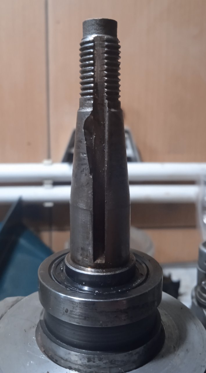

Предположу,что можно с противоположной части такой же паз сделать. Тем самым избежать нагрева металла. Можно конечно шпонку такой же формы изготовить, что намного труднее.

конус поправить и ездить, только гайку маховика хорошо затягивать. Либо наваривать и проточить

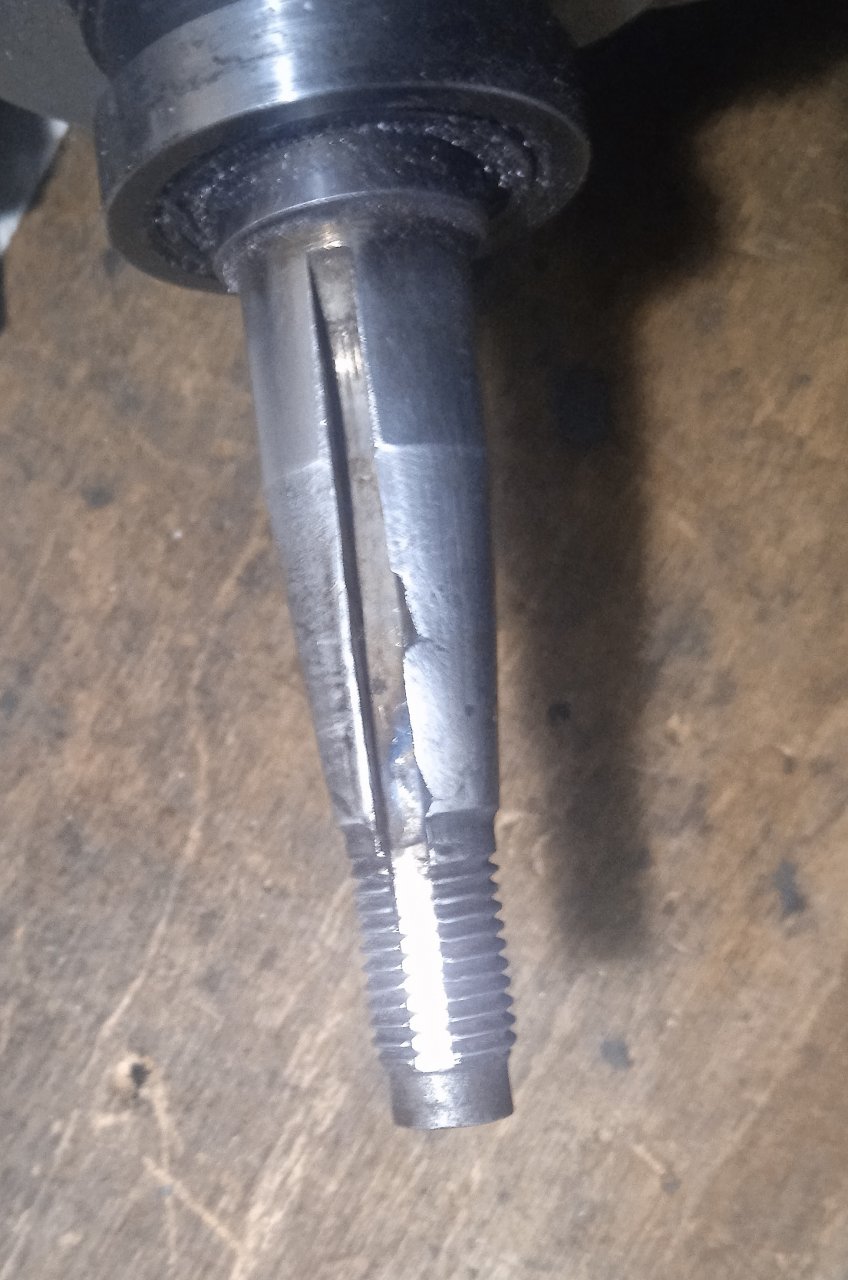

Здравствуйте . С праздником всех православных .
У меня вопрос : это можно как-нибудь отремонтировать ?
Изготовить шпонку из бронзы.Вложить ее в паз.Со стороны где разбито полуавтоматом(он не дает сильный прогрев в отличие от дуговой)проварить разбитое место.Варить подходами,по чуть чуть,давая время на остывание.
Выдернуть шпонку.
Проточить или вручную обработать наплывы.
Проверить посадку конуса.

Конуса поправить , притереть конуса друг к другу, и потом затянуть как надо гайку. Если наварить и проточить, то можно совсем вал запоганить. Вал может повести при наварке, а центра могут быть и забиты у коленвала. Тогда при проточке будет смещение центра конуса, и колено можно будет в мусорку отправлять.

Сделать из пластика (да хоть из дерева) шпонку. Ее вложить на место в коленвале. Вложить холодную сварку в место повреждения, потом обработать подручным инструментом что б маховик на конус сел. Удалить пластиковую (деревянную) шпонку.
Я бы сделал именно вот так.

Убрать наклеп шабером, притереть немного маховик. Только не в круговую, а совместив пазы поворотом градусов 30-45 в обе стороны. Потом собрать на фиксаторе резьбы. Маховик держится за счет натяга, а не за счет шпонки. Она нужна для правильной фиксации маховика на хвостовике. Конечно, желательно бы вообще маховик заменить, ибо конус у того, который разбил шпоночный паз коленвала уже имеет приличную овальность, и скорее всего хорошего прилегания поверхностей даже притиркой будет добиться сложно. Кроме того он может сесть ниже и цеплять за торец основания магнето. Можно, конечно и из пивной банки вырезать "шубу" и подложить. Проблема, как таковая, решаемая и не относится к критическим, требующей обязательной замены сопрягаемых деталей.

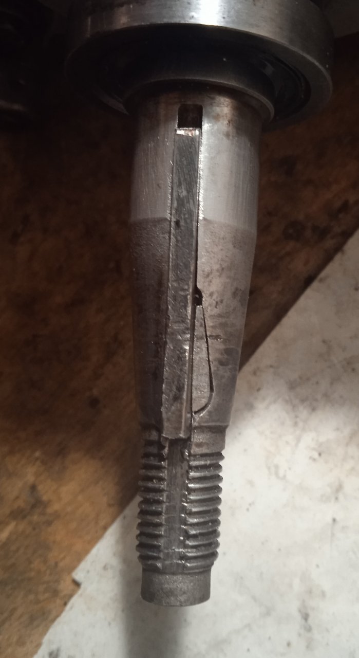

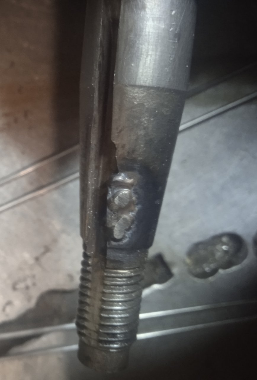

Маховик конечно под замену . Что бы избежать перегрева металла решил делать заплатку . Варили аргоном , две прихватки и остывание и т.д . Все этапы на фото , в хронологическом порядке .
6 468
790
По-моему, зря. Надо было конус оформить, и всё.
Но опыт эксплуатации покажет, только потом сообщи, как и что.

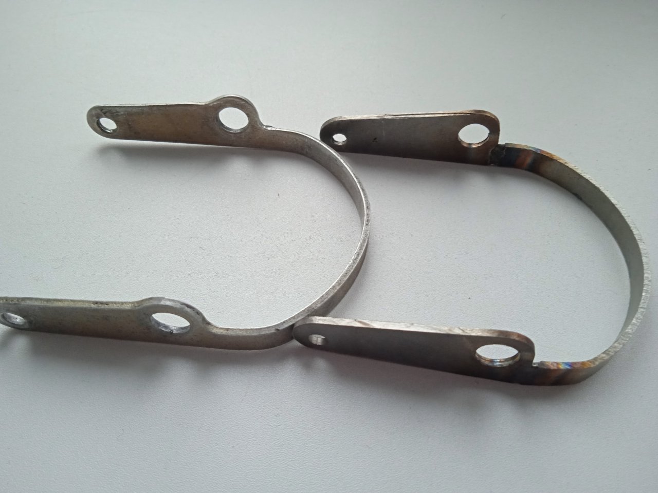

По цене эта деталь скоро перегонит стартер и "круглый" колпак . Большого куска нержавейки не нашел , поэтому делал из трубы 86х1.5 и двух пластинок .
Я выкладывал чертеж этогй детали и в группе ВК по Москве, и здесь.

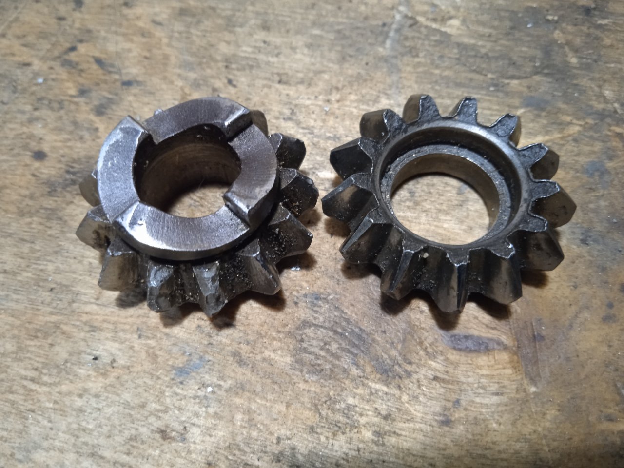

Нужно нагревать до температуры плавления латунного припоя. Спаиваем другой вариант. Потом закалка и отпуск. Сможешь все это сделать, тогда меняй. Я пробовал нагревать МАП горелкой. не хватает производительности, чтобы распаять. Нужна нормальная горелка для газовой сварки.
Voivano
5 200
2 521
Ачинск
Ракета РЛ-380

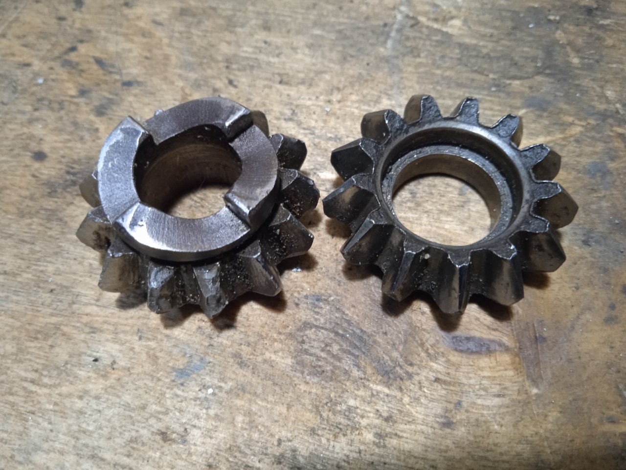

Обычно шестерни заднего хода не изношены, поэтому если их поменять местами, то будет контакт в зацеплении с нерабочими поверхностями зубьев. И при правильной сборке, проходят еще почти столько же.

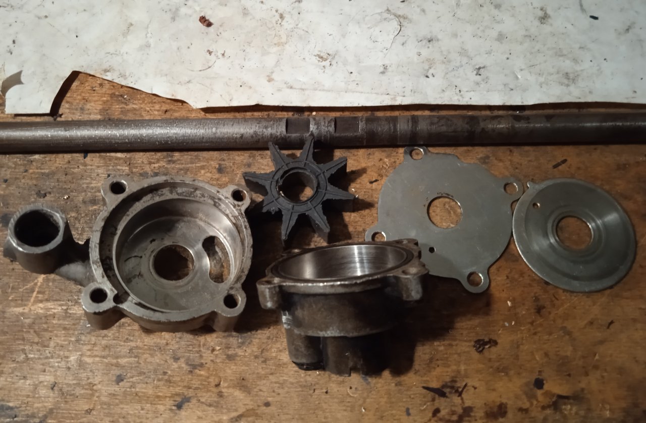

Здравствуйте . Подскажите , как правильно заглушить (убрать ) помпу откачки воды ? До этого всегда имел дело с М12.5 , а там всё совсем по другому .
Voivano
5 200
2 521
Ачинск
Ракета РЛ-380
Сними ее совсем или просто крыльчатку убери, а отверстие замажь герметиком Это что в зеркале. Вместо штуцера в ноге, поставь заглушку или замажь холодной сваркой заполируй чтобы менее заметно было.
8 541
3 283
Я просто убрал крыльчатку-ничего не замазывал и не заглушал.А какой в этом смысл?Отверстие.что соединяет две камеры имеет размер менее 2-х мм,а вход и выход воды в основной помпе-гораздо больше.Куда пойдёт вода?Туда-где ей проще пройти,где сопротивление будет меньше.Соотвественно-циркуляция воды в основной помпе-не нарушается.Собрал ногу,опустил в воду и прокрутил дрелью.Вода шурует из трубки-вверх на Ура!Чего ещё надо?
