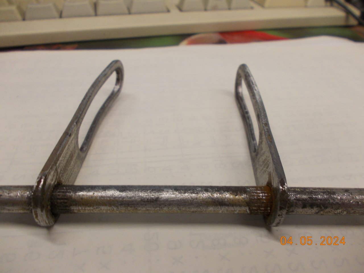

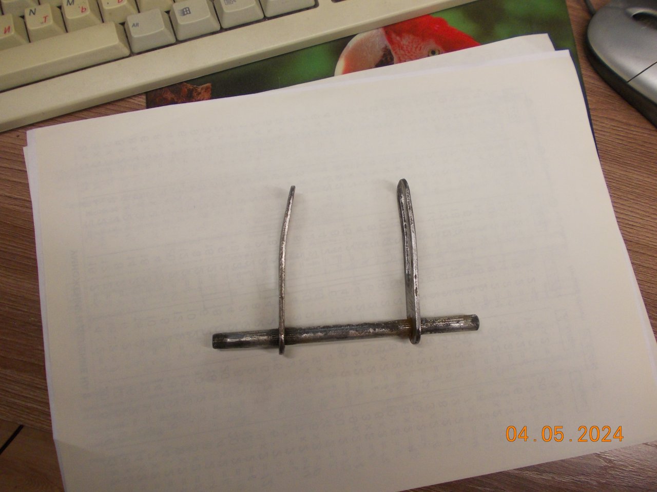

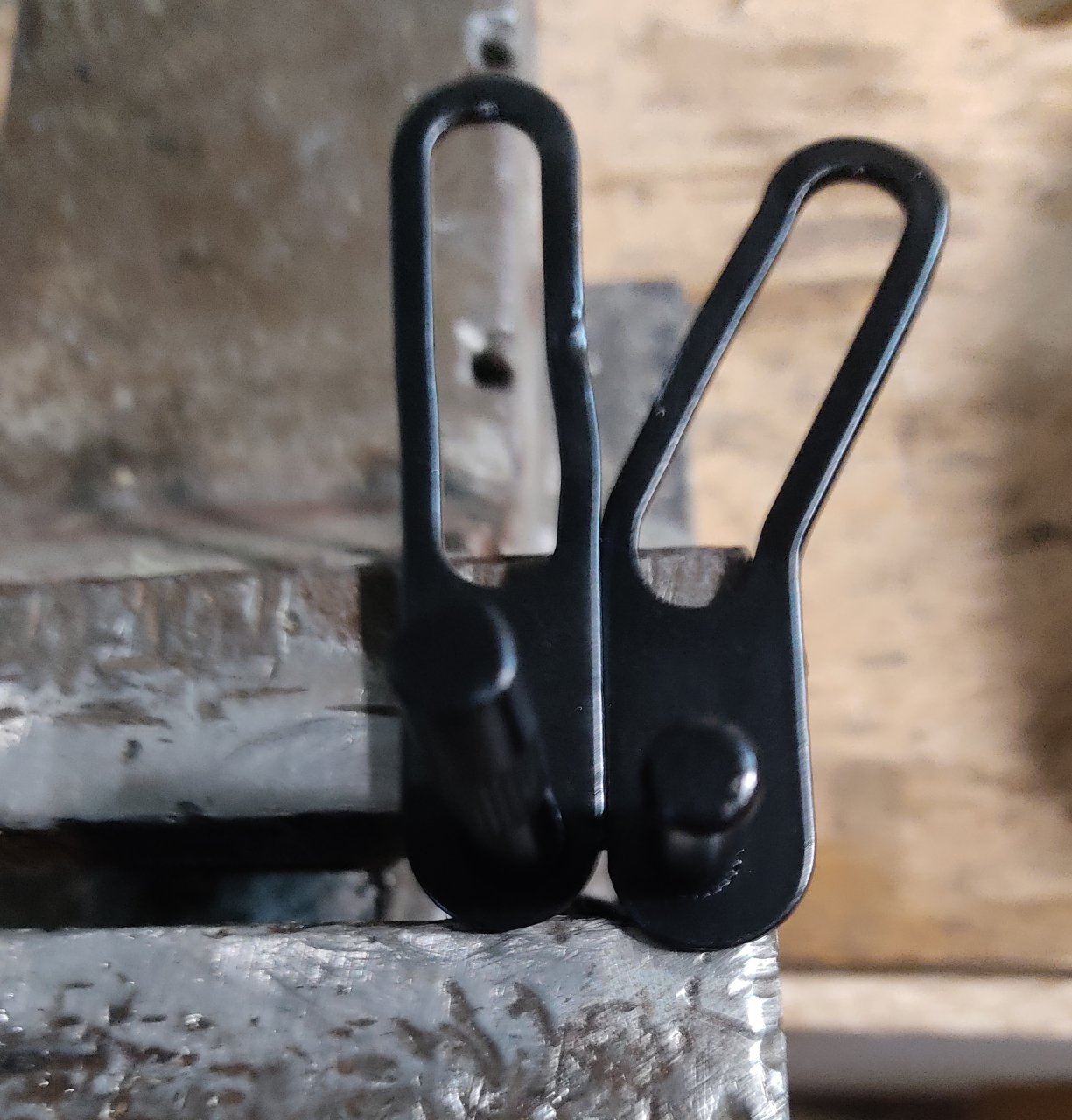

Это ограничитель откидывания мотора. Почему пластинки кривые, так было задумано или всё таки нужно выровнять?!
254970
254971
Hy noroqu
24.08.2016
118
Клин
Таймень 3600
Ветерок 12 , Москва 12.5
Бывают двух видов . Если вы про этот изгиб .

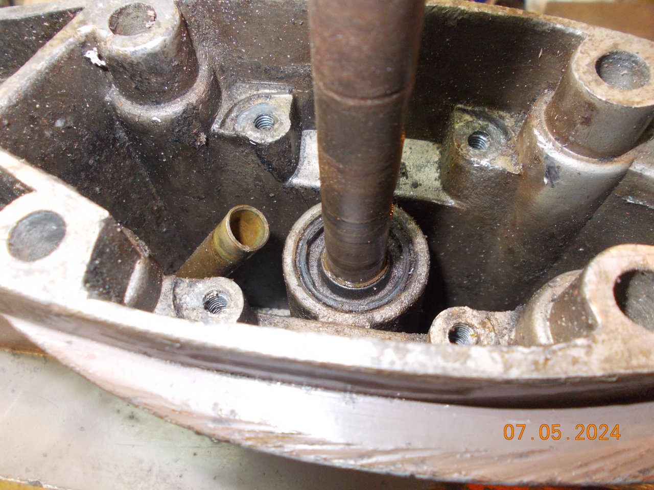

Сегодня разбирал редуктор от м-ки, с нижней помпой. С налёта не получилось проставку отсоединить вал упирается центровочную втулку. Сижу теорию подтягиваю.

Пока стопорное кольцо в редукторе над верхней шестерней не рассштифтуешь, ничего не получится. Вал вытаскивается вверх, а не снимается проставка.
МОСКВОВОД
21.03.2013
274
Питер
Казанка
Москва м
Старые грабли;), без разборки редуктора вал не снять. (если шаловливые ручки там не залезли)

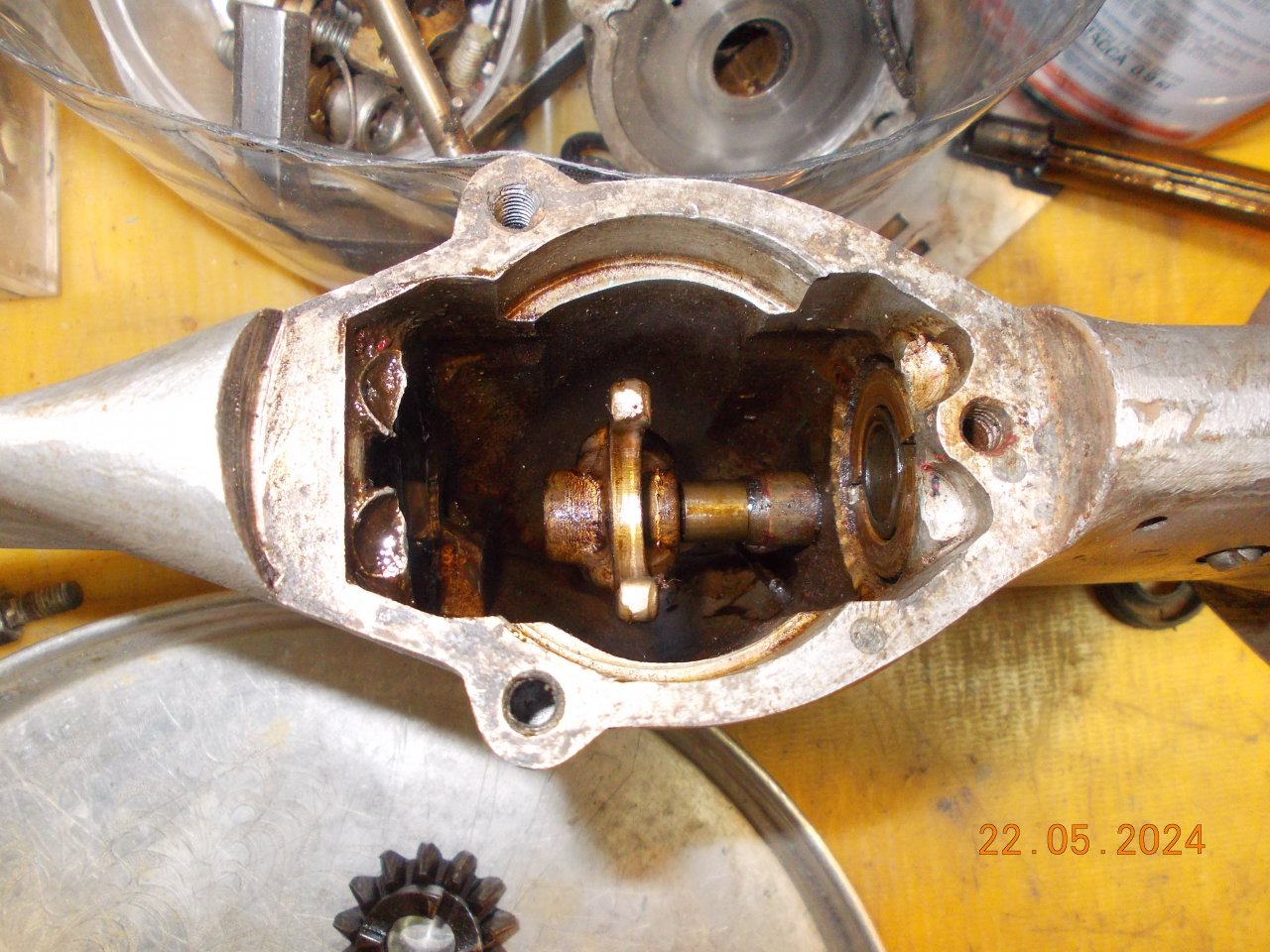

Как это сделать? Вал сидит плотно. Штифт видно только через верхнее отверстие крепления редуктора.
Voivano
5 289
2 611
Ачинск
Ракета РЛ-380
Ну это такая задуманная камасутра. Вал осаживаешь до конца, чтобы хвостовик вошел в 89 подшипник, штифт немного сместится вниз. В бронзовой втулке есть прорезь, которая часто установлена неправильно и к штифту трудно добраться. В общем, других вариантов все равно нет. Можно кольцо разрубить, а потом штифт выдернуть.

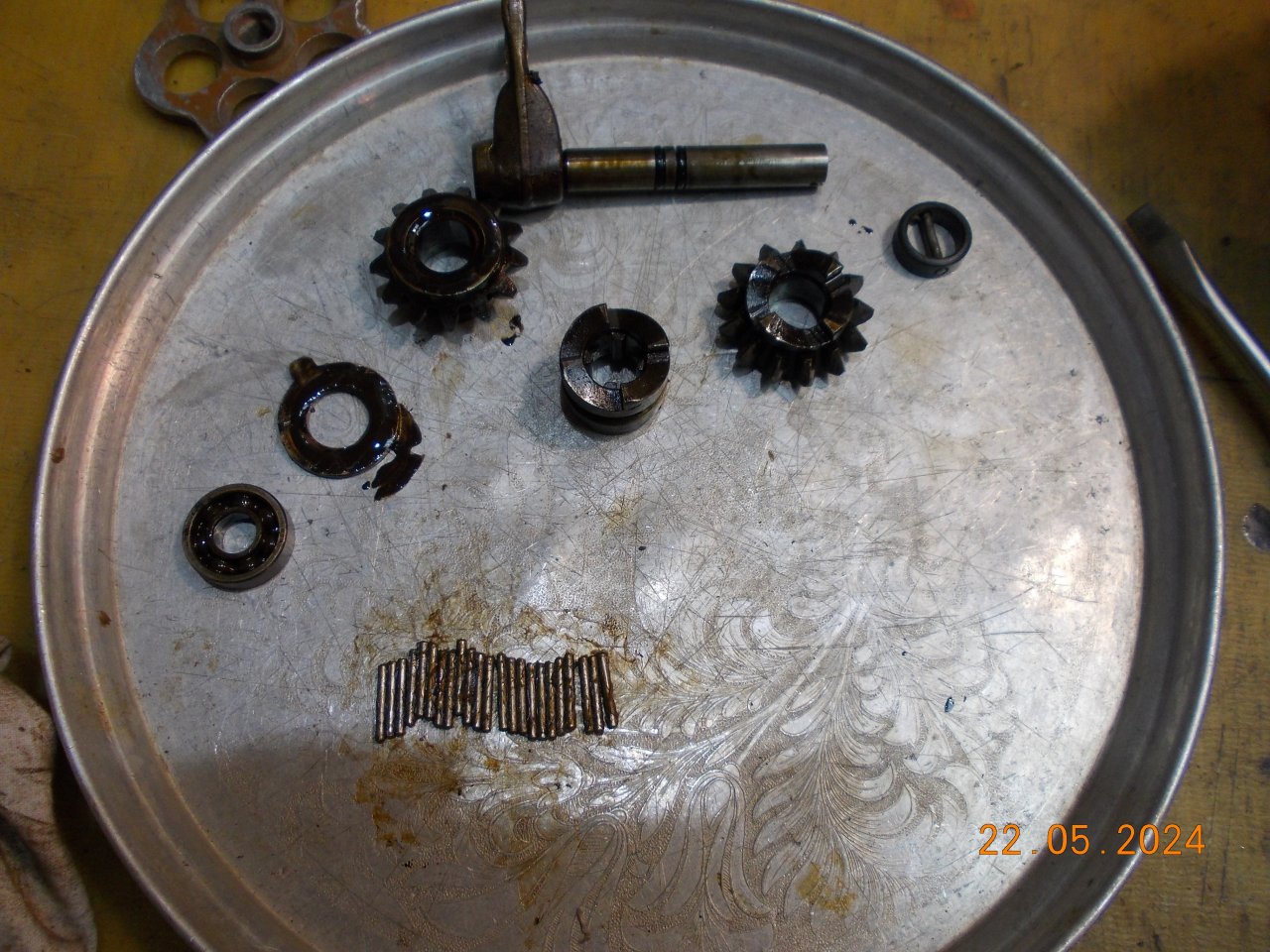

Разобрал - таки редуктор. Ещё раз спасибо Voivano. Хотя воды не было, но подшипничек пострадал и к работе не годен и сальники менять.
255244
255245
Voivano
5 289
2 611
Ачинск
Ракета РЛ-380
Меняй сразу подшипник 89 на игольчатый и родной игольчатый на более мощный. Вместо упорных роликовых можно поставить бронзовые шайбы, те же что стоят над 89 подшипником, только размер, чтобы был не менее 2,8 толщиной. А вообще, по моим замерам просится 3 мм, что я и делаю, устанавливая упорные роликовые (игольчатые) подшипники.

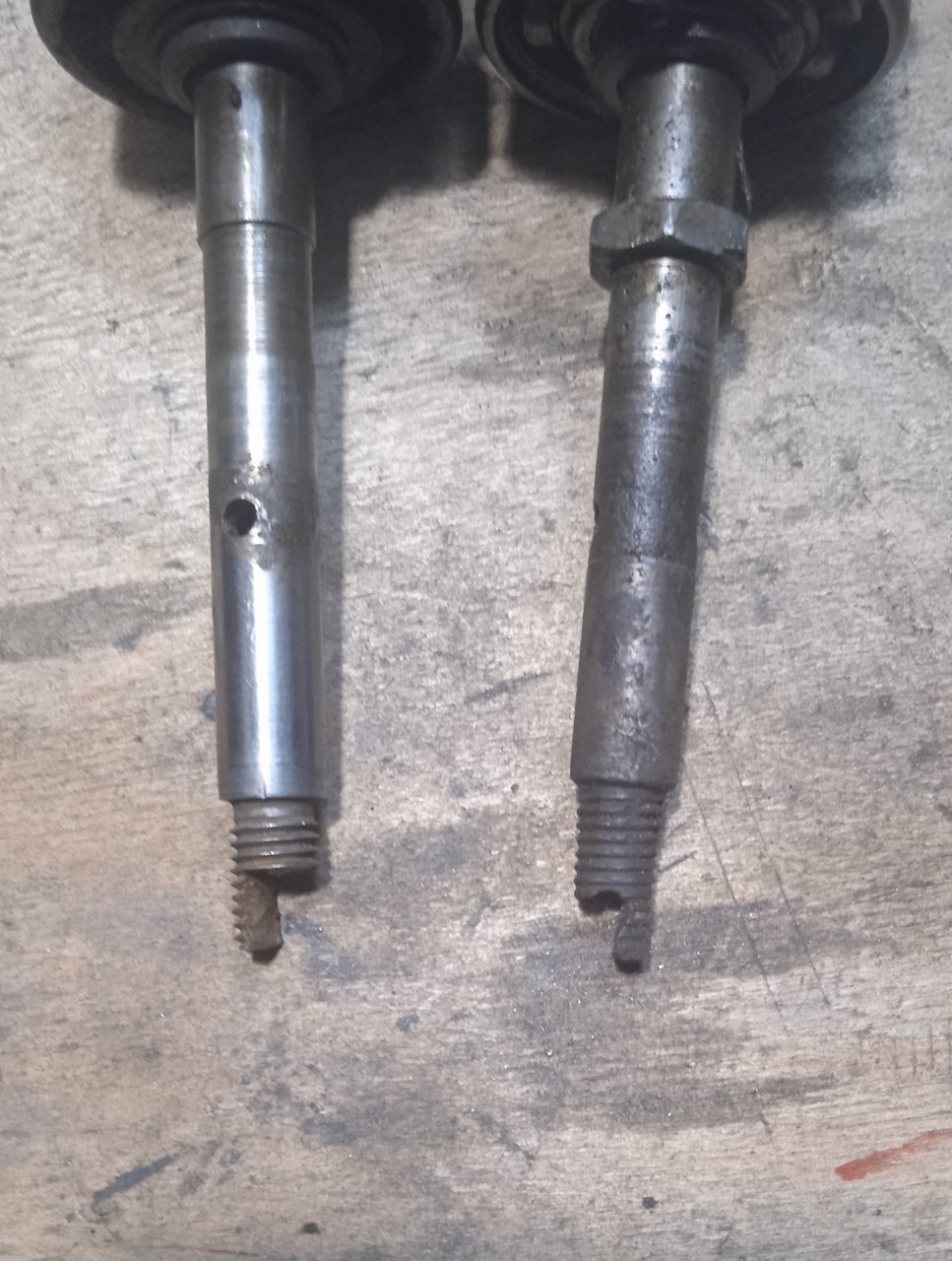

Начал смотреть перед сезоном гибрид на Москве - обнаружил, что верхняя резьба, крепящая хвостовик с валом сделала каюк.
Кроме перерезания на м8 - какие могут быть варианты? - шпильку вклеить на м6?

Левый еще походит если не гнутый. Гайке есть немного резьбы, да и шплинт об оставшуюся половинку будет нормально держать.

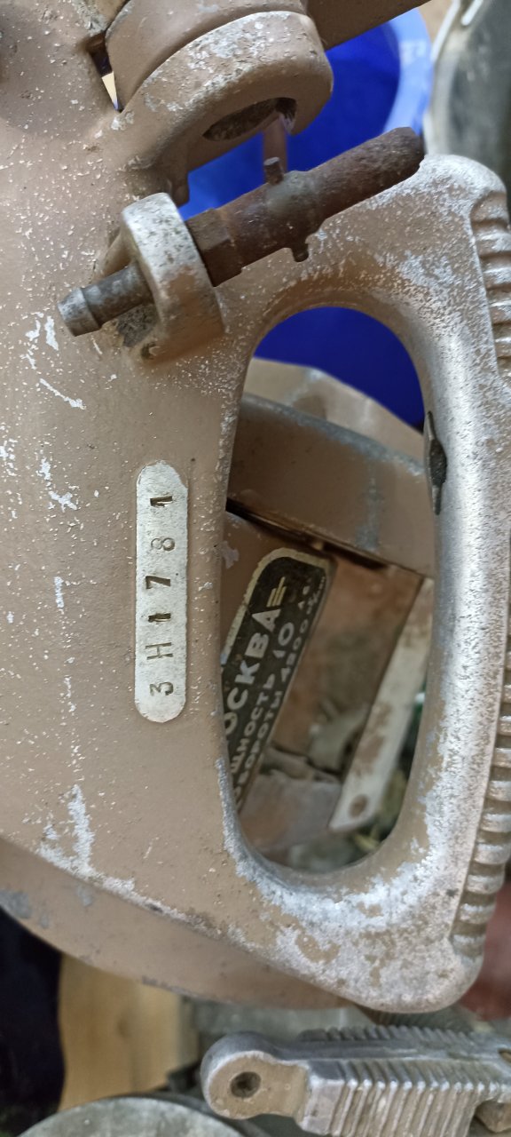

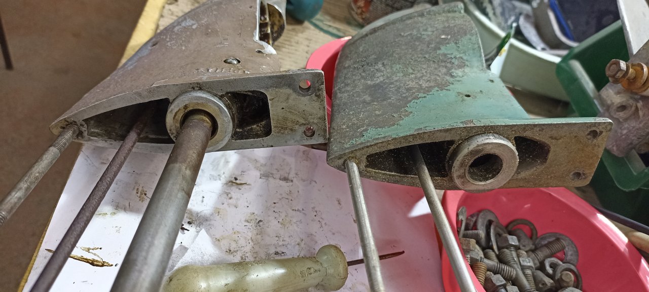

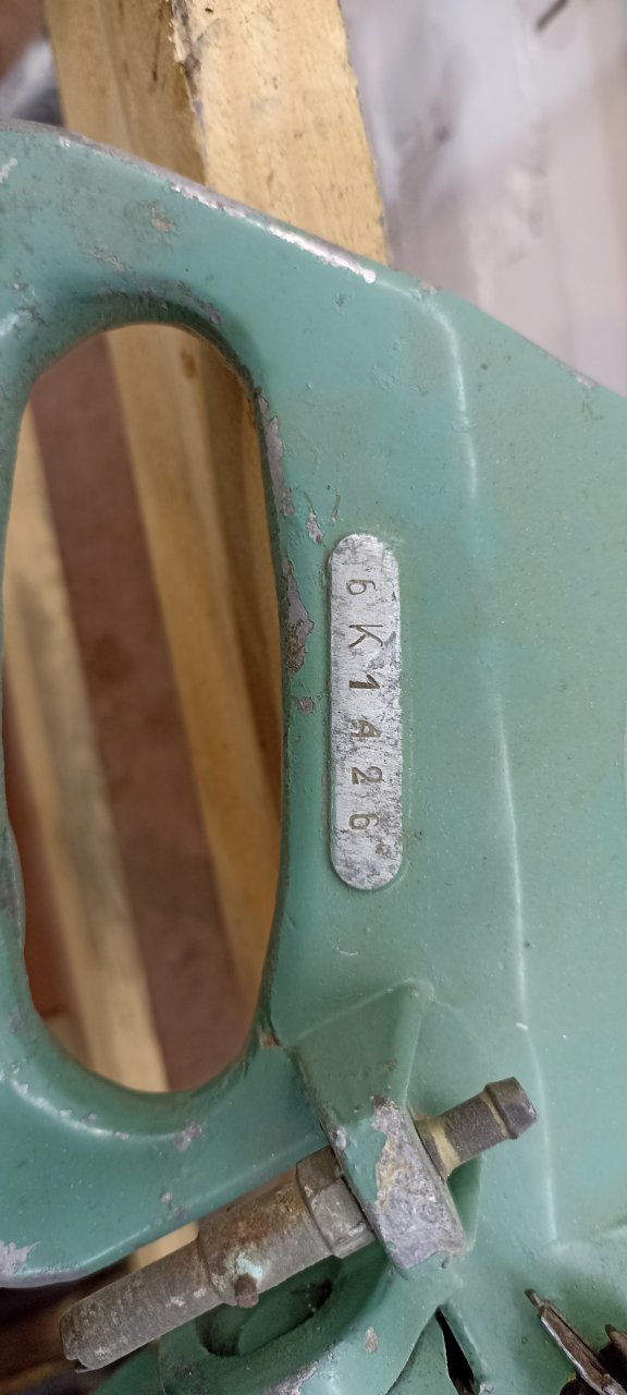

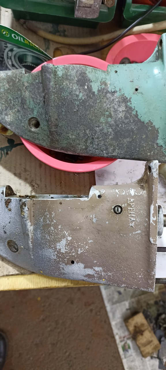

Всем добрый день.
Имеется круглая Москва зелёная и сапог коричневый. На коричневом есть два отверстия с винтами для замены масла в редукторе и они подписаны. У зелёной только одно с винтом, второе очень тонкое (забыл проверить сквозное или нет). И отличия в верхней полости редуктора.
В связи с чем такие отличия? Номера моторов тоже приложил.
258119258120258121258122
Hy noroqu
24.08.2016
118
Клин
Таймень 3600

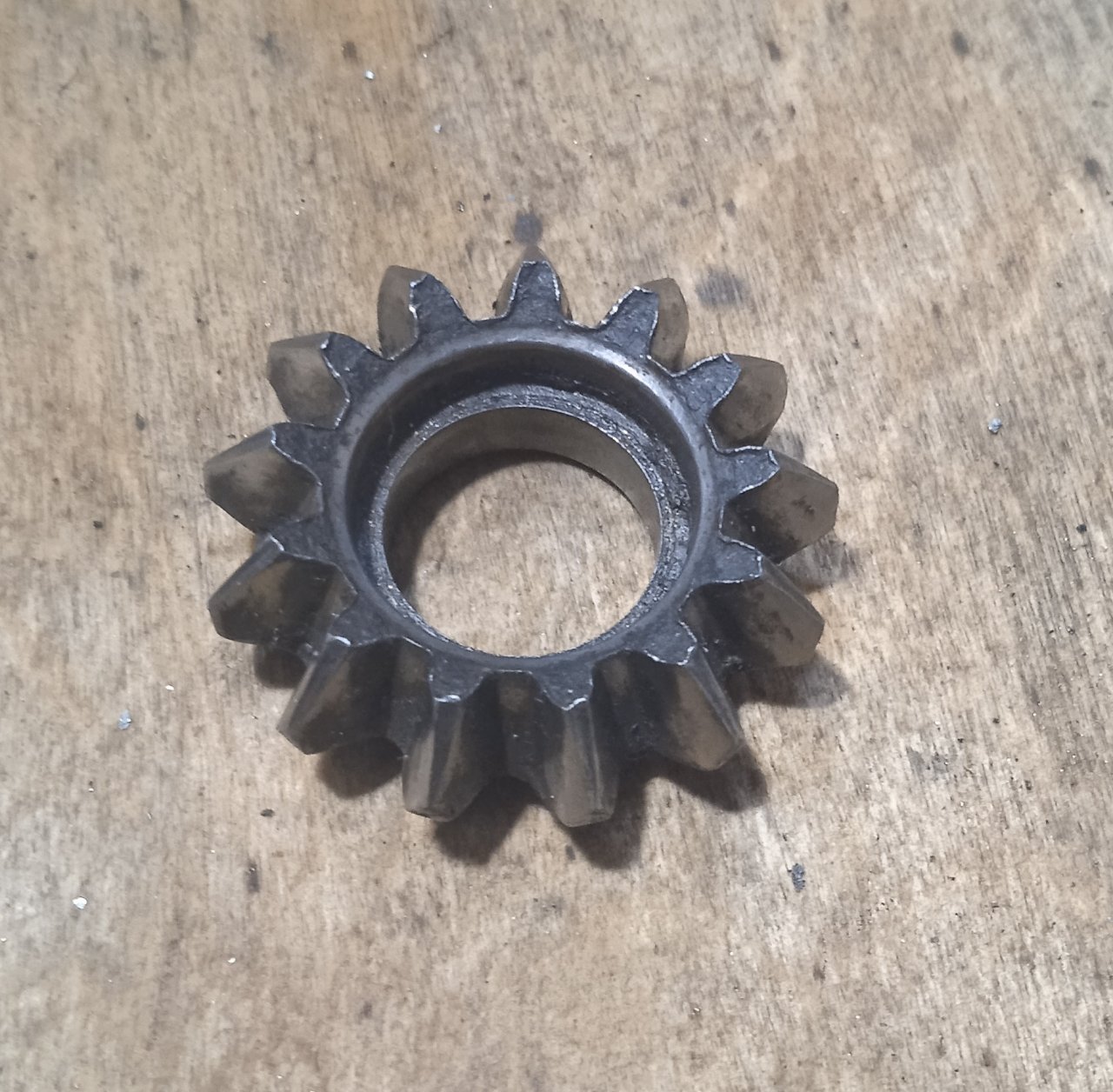

Скорее всего заводской брак . А я столкнулся с народным творчеством : механическое отключение заднего хода с помощью металлообработки . Что мешало просто её не ставить , непонятно .
