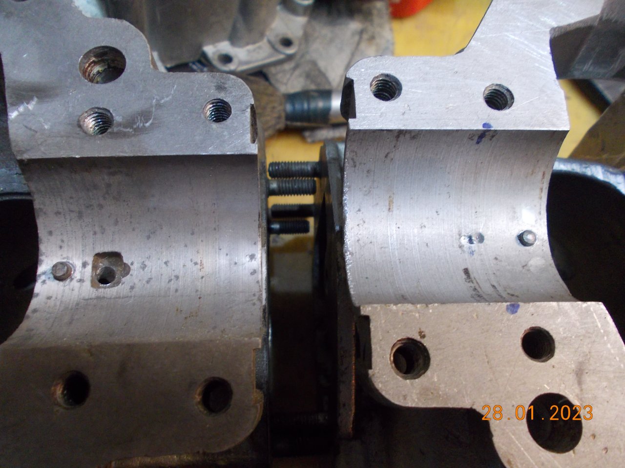

Вечер добрый, уважаемая публика! Собираю - перетрясаю готовлю голову М12, она была взята отдельно, новой. Наверное из последних. Даже отверстия для смазки нижнего подшипника нет. Слева для сравнения десятошная голова.

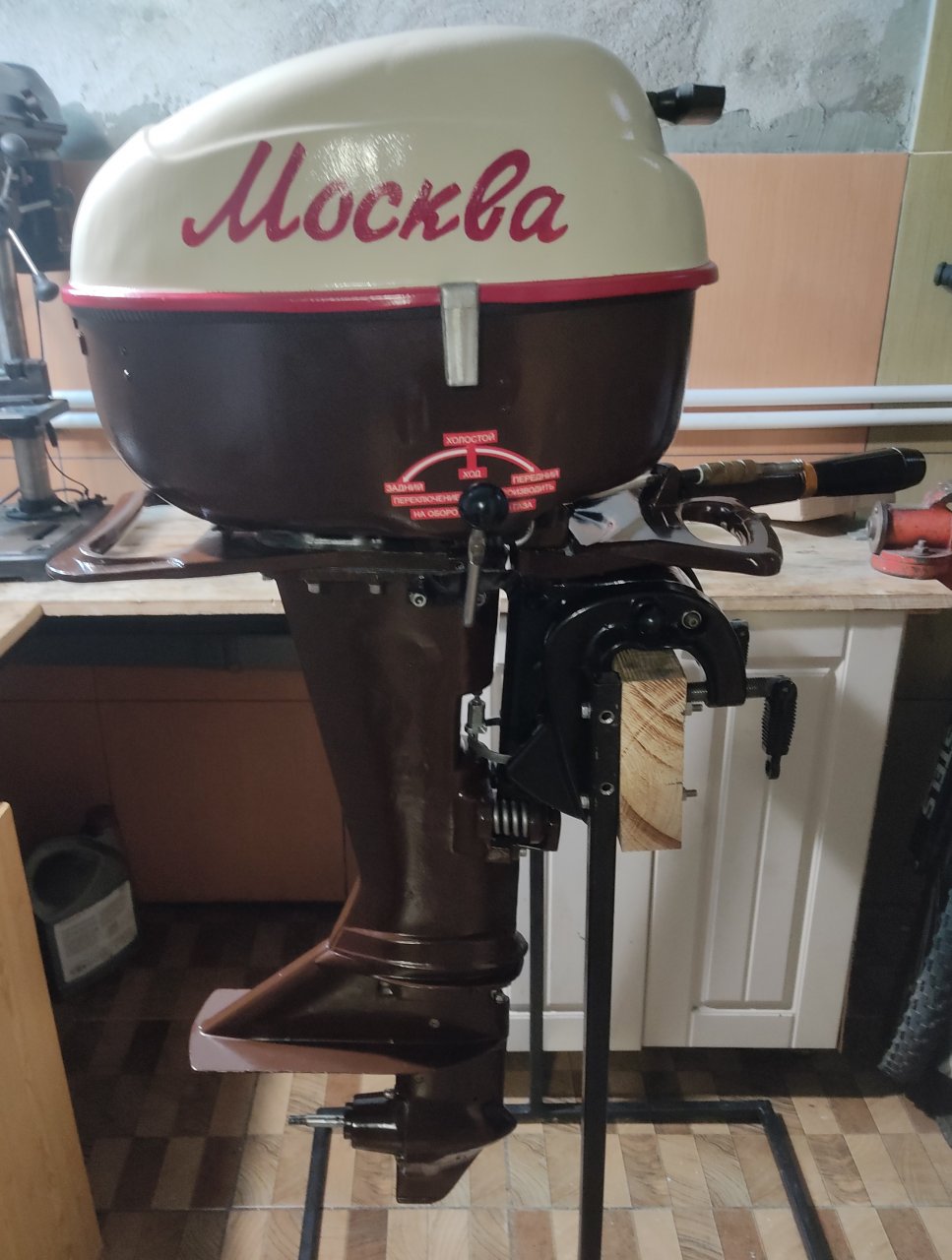

Закончил ремонт очередной Москвы для нашего одногруппника. Да, действительно, время свое берет. Резина свое отжила. Поставил двойные сальники в редуктор на торсион и гребной вал, заменил сальники в голове, крыльчатку в помпе, и разумеется зажигание. Вот что получилось.
Катушки зажигания не от Хонды дио, а от Ветерка. На втором плане они.

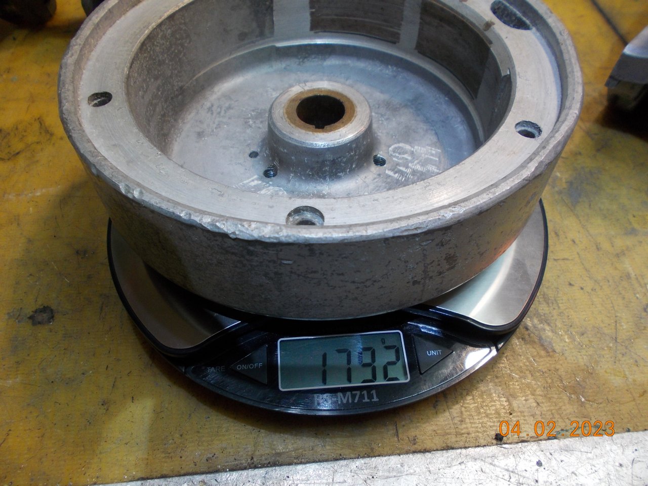

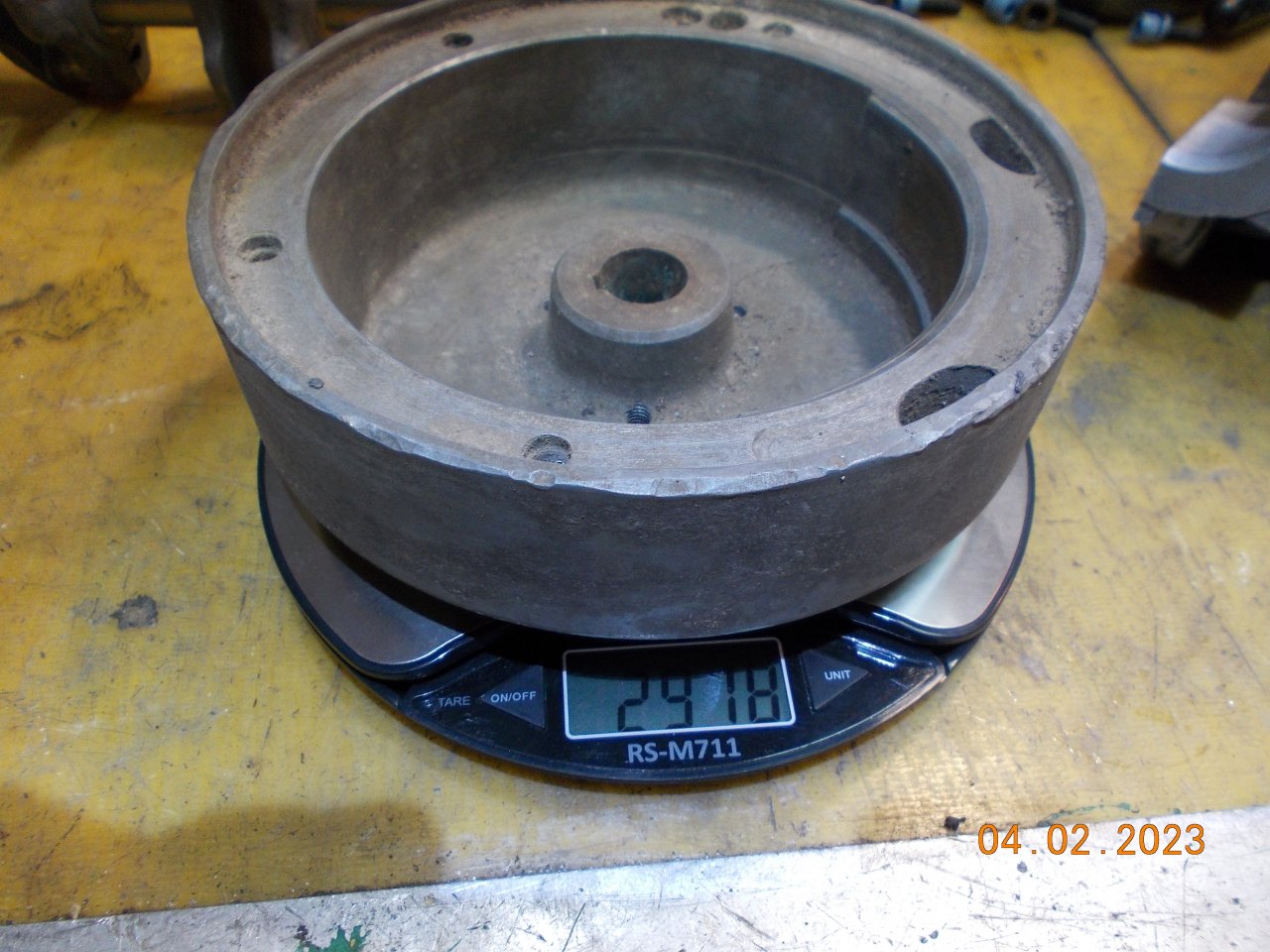

В процессе ремонта возник какой вопрос. Какой маховик лучше поставить на Москву 12 тяжёлый или лёгкий.

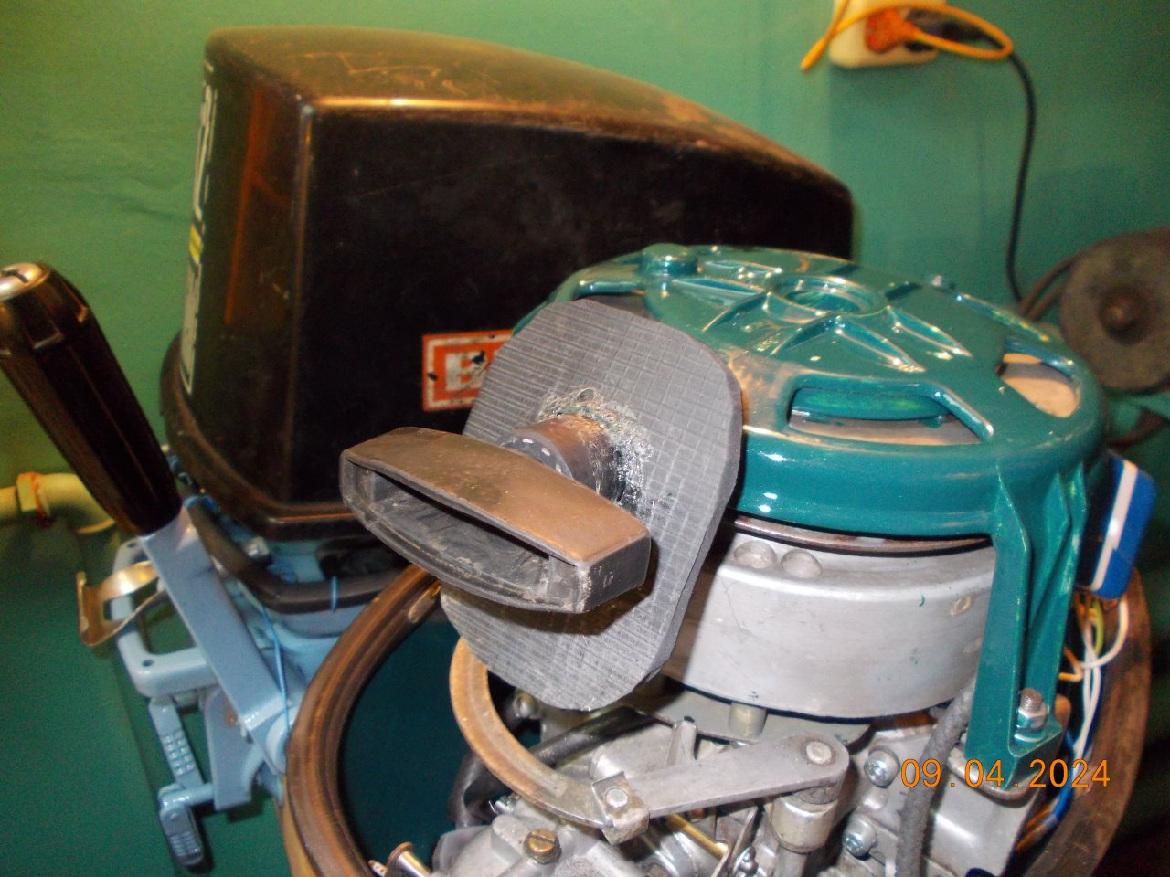

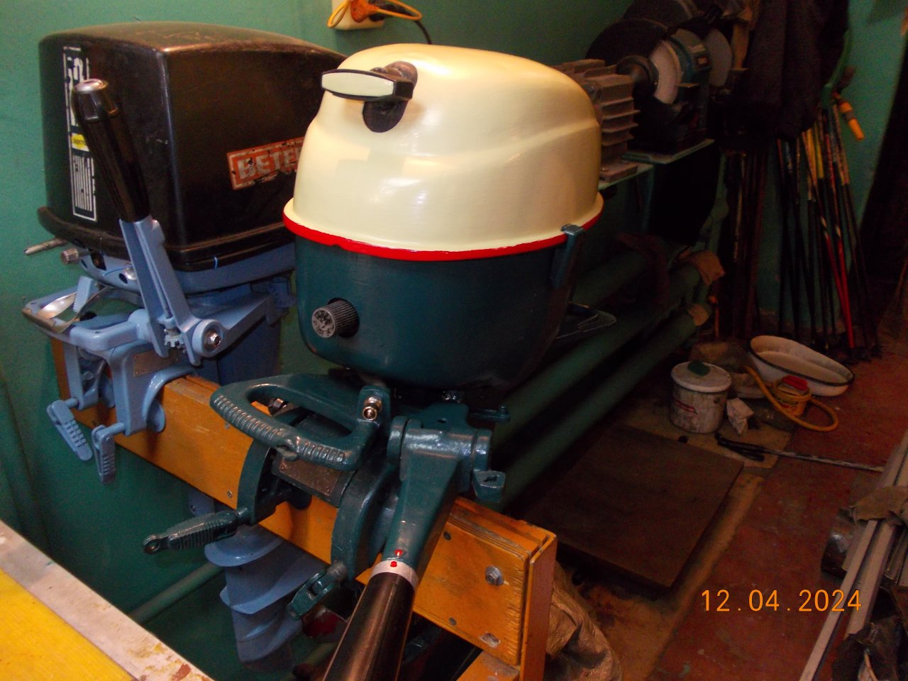

Маленько руки дошли, сделал резинку на стартере под круглый колпак. Идею подсказал Войвано, за что ему большое спасибо. Остатки клея зачищу.

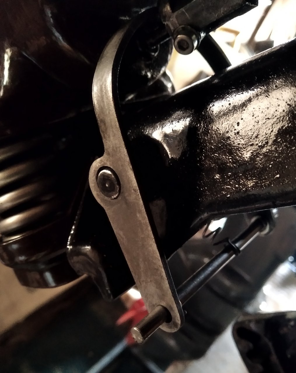

Здравствуйте . Тут моторчик приобрёл , а на нём отсутствует скоба , удерживающая двигатель на задней скорости . На Авито ни у кого нет . Так ещё и говорят , что штука эта бесполезная и даже вредная . Вопрос знатокам : без неё на задней скорости будет мотор из воды выпрыгивать?
Voivano
5 283
2 605
Ачинск
Ракета РЛ-380
Если газанешь сильно то не удержишь рукой, а так малым до среднего плавно, спокойно рукой придерживаешь. Разумеется если есть стартер, а еще лучше и колпак. Без этого и со скобой лучше задней не пользоваться. Вот файл. Распечатай в масштабе (истинный размер), и вырезай. Штифт можно диаметром 6 мм сделать из каленой стали. Например из сердечникам отвертки. https://disk.yandex.ru/i/9zscJAV6VHXoSw

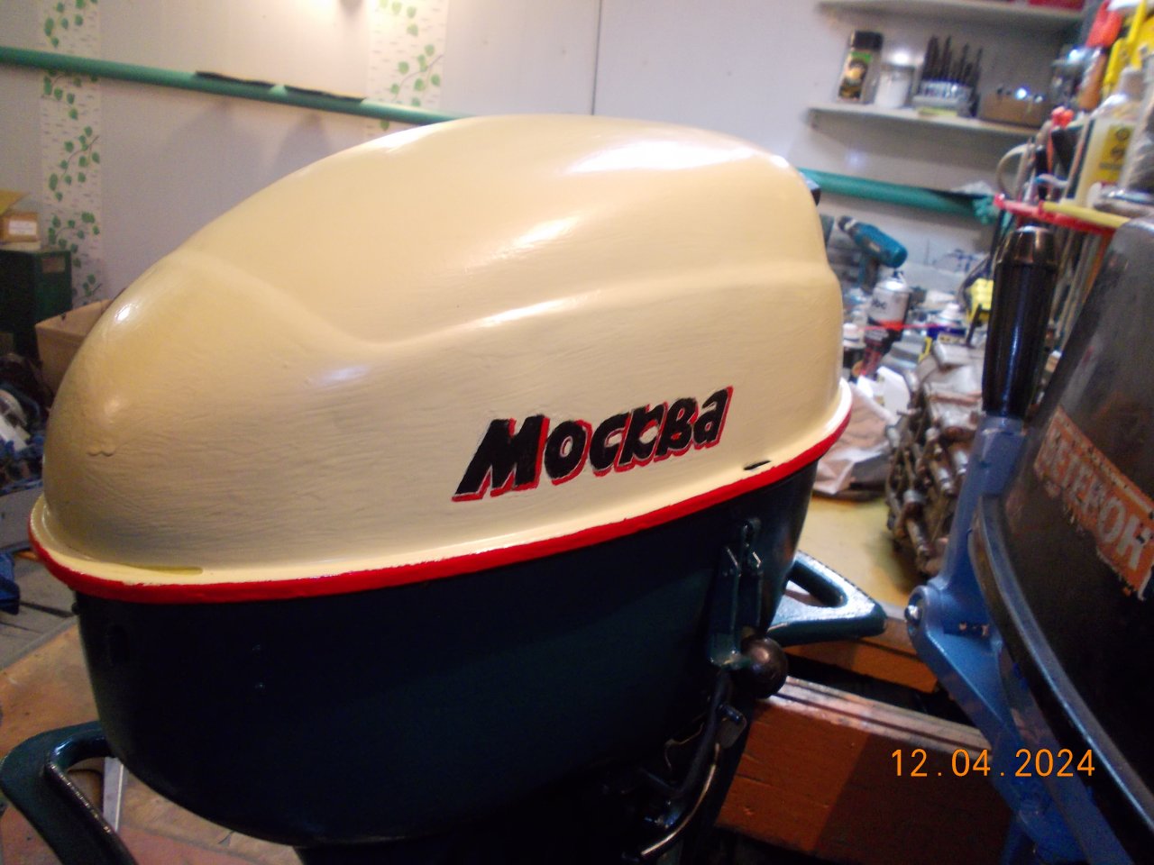

Приладил резинку и надпись обновил. Осталось покататься.

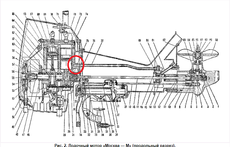

Здравствуйте . Подскажите пожалуйста как уплотняется верхний конец водяной трубки ?
Voivano
5 283
2 605
Ачинск
Ракета РЛ-380
Разбирал, на некоторых были резиновые наконечники, на некоторых не было. Трубка из без оного вставляется плотно.
