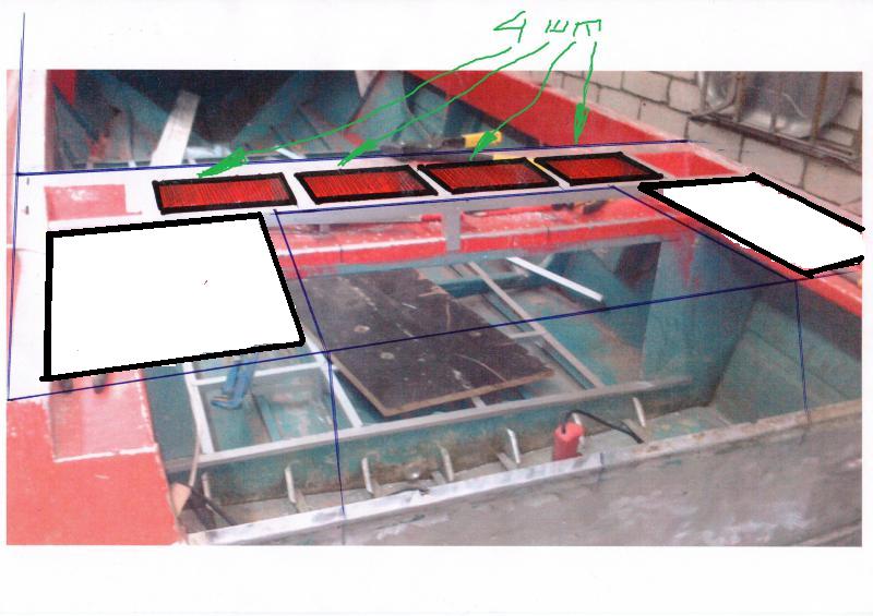

по мысли-совету "Старший помошник Лом" появилась идейка сделать вот такие четыре маленьких рундучка
Ваши мнения, соображения други-капитаны
Я бы еще вот так дополнил ))))

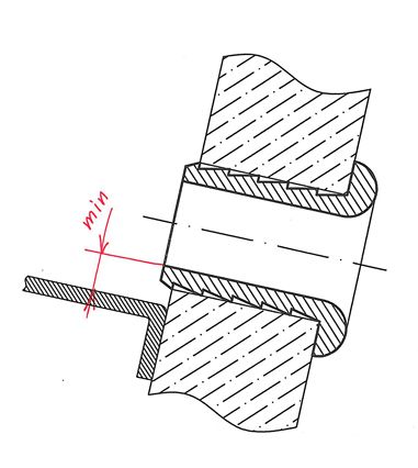

Re: ещё одним КРЫМом стало больше
urzikmax сказал(а):
вопрос имеется други-капитаны - подскажите - в правильном ли направлении думкаю?
я у себя сливные отверстия внутри промазал герметиком чтоб фанера изнутри не размокала, а вообще планирую заказать у токаря что-то типа таких вот штуцеров из нержавейки чтоб плотно заходили в отверстия слива. расстояние от нижней точки рецесса и нижним краем сливного отверстия нужно делать по возможности минимальным.
А если медную трубку и расклепать?
я бы не стал, заморачиваться с 4-мя мелкими рундучками (лишние дырки, подгонки, клёпки, лишний дребезг и т.д.) соглашусь со Старшим помошником Ломом - сделал бы 2 полноценных рундука по бокам. а на месте 4-х мелких возможно влезут врезные держатели для спинингов, но решать Вам.
да, вот тож сижу думкаю..............4 махоньких - тема прикольная, но там же будет лежать тент в сложенном состоянии
и что................шоб к ним подлезть - надо будет этот тент всякий раз с места как-то шевелить..... :?

urzikmax. Вот поэтому я и решил там все оставить без изменения.Конечно дело твое но хорошенько подумай прежде чем что то делать. :)
urzikmax сказал(а):
в трубке развальцованной одно смущает - от всевозможных движений-искривлений - она (трубка) потом не станет протекать?
Два сезона - без проблем!

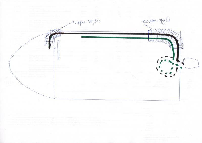

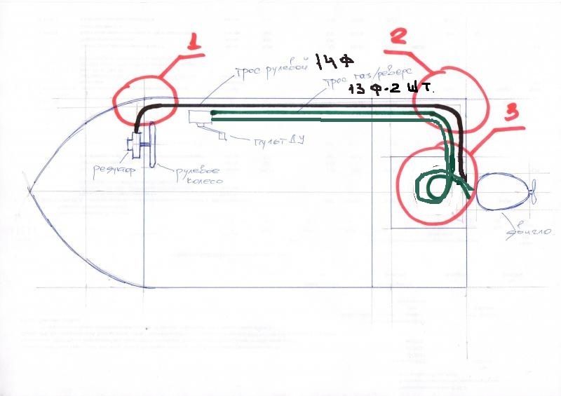

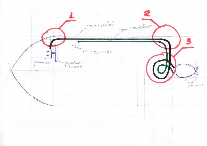

есть ещё вопросик - прошу разъяснения ваши други!
И так: мне понятна система работы тросов, которая была раньше - тросы по обоим бортам + ролики
но вот новые системы???
- они (тросы) свободно лежат (висят) вдоль борта или тоже нужны какие-то ролики (или иные механизмы) в местах под номерами (1) и (2)?
- и так ли нужны эти "петли" в месте (3)?
- защищают ли как-то тросы в местах (1) и (2) например трубой согнутой или гофро-шлангом, гофро-трубой, или просто шлангом
- если нужна защита в виде труб - надо ли их как-то по серьезному крепить в этих местах к корпусу
911
1) Да. 1 и 2 не нужны
2) Очень нужны
:pardon:
Саня С
16.03.2012
3 263
134
Badger Duck Line 300 AL
Merkury 8М
газ- реверс ДВА троса и ох рекомендуют делать перлей а рулевой ОДИН и его нельзя делать перлей. на все лодки СССР в основном 13-14 футов нужен
urzikmax
13.11.2014
260
Казанка-М, Крым
Нептун-23 и Вихрь-30 - это наследство, Suzuki DT30RL - а это уже моё!!!
2) Очень нужны
:pardon:
сори Ледник, туплю..............но не пойму я твоего ответа, можно чуток подробнее
urzikmax
13.11.2014
260
Казанка-М, Крым
Саня спс, про петли понял, но для меня не ясен момент углов-поворотов в местах 1 и 2.
Есть мнение по сие поводу?
если не острых кромок ...Если на Крыма то не надо не чего гофрировать!!!
urzikmax
13.11.2014
260
Казанка-М, Крым
Если я правильно понял - они (тросы) в углах-поворотах просто висят в воздухе, никак не натянуты?
Саня С
16.03.2012
3 263
134
Merkury 8М
ДА.... они из стальной проволки а не как обычные тросики!!!
саня! большое спс
911
2) Очень нужны
:pardon:
Это 1) :yes:
А, это 2) :pardon:

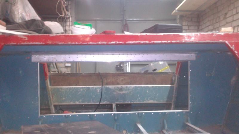

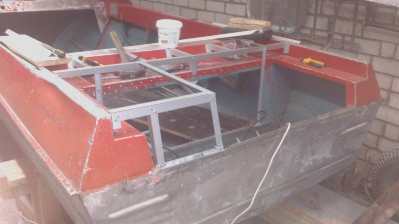

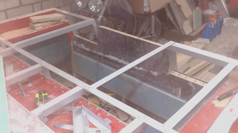

И снова отчетик о проделанной работе:
1. закончил приклепывать уголок 40*40*3 под "крышкой" задней переборки, полного так сказать сцепления-обжатия добился лишь тем что
после установок клепок дополнительно их обстучал двумя молотками с обеих сторон;
2. дополнительно усилил отверстие в мот-й отсек двумя вертикальными уголками 20*20*1,5, к-рые одновременно ещё и поддерживают каркас сверху;

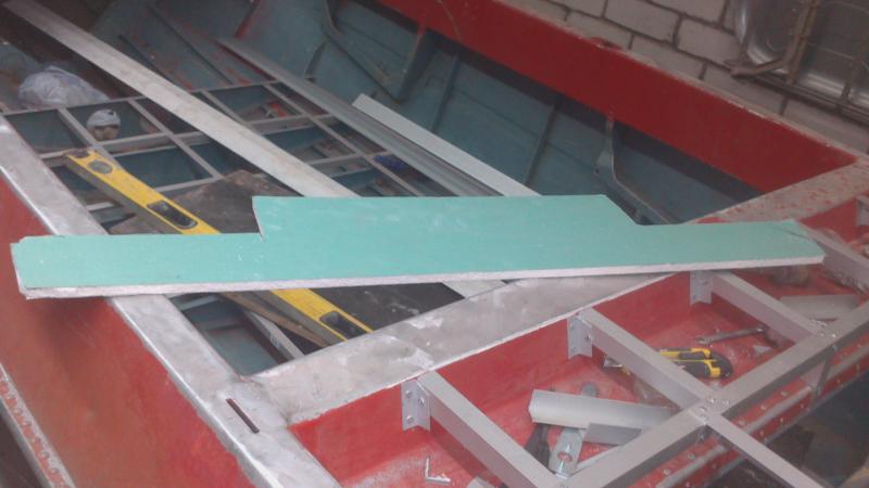

3. приступил у сборке каркаса всея кормы, по ходу действия устаканилось вроде видение того как будет обустроен мот-й отсек:
слева будет акум в гидробоксе, справа - бак на 24 литра (пластик);
4. из ГКЛВ сначала сделал шаблон, ну а потом приготовил две фанерины для транца (18мм ламинир-я), буду их склеивать на эпоксидку.

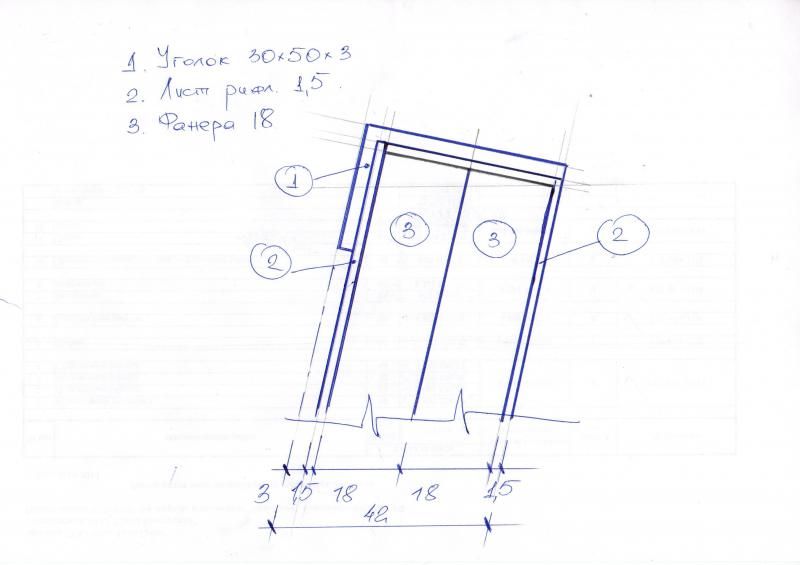

Внимание: вопрос!!! - хватит ли в общем толщины транца в 3+1,5+18+18+1,5=42мм, где 3-уголок люминь, 1,5 - лист рифлёнки, 18-фанера?
Или ещё один лист фанерины добавить? Двигло будет - Суза DT30RL.

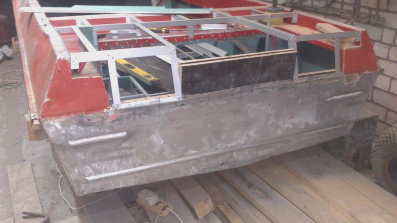

к вопросу о толщине транца

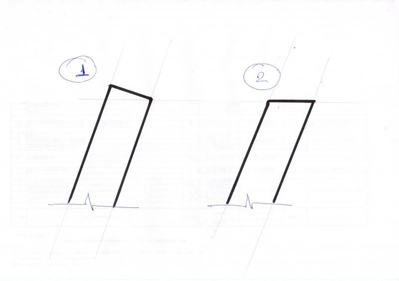

ещё тупой вопрос..........чёта загнался
верхняя часть транца должна быть как............вариант 1 или 2?
вроде всегда было по 1-му......... :?
911
Рисунок №1 :yes:
qwertym
19.02.2013
2 935
172
Минск Беларусь
Илья
Yamaha F-40 BETL
urzikmax. Не беспокойся дружище транец у тебя судя по чертежам даже 30 сузу 4-такта выдержит.Ну ток мой совет поставь 2 шпильки 14мм и доску 5-ку дуб ясень береза перед рецессом как у меня на Крыме и будет ваще броня хоть 60 сил вешай.Как то вот так. :)
