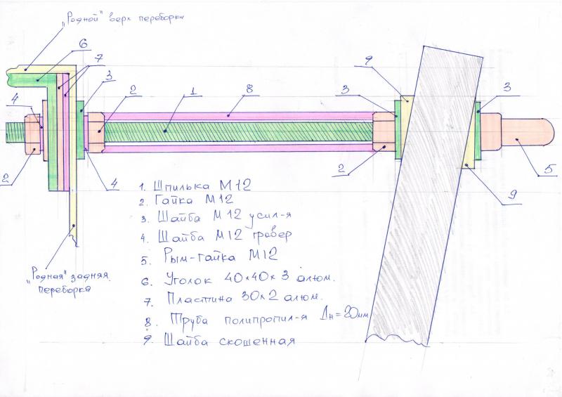

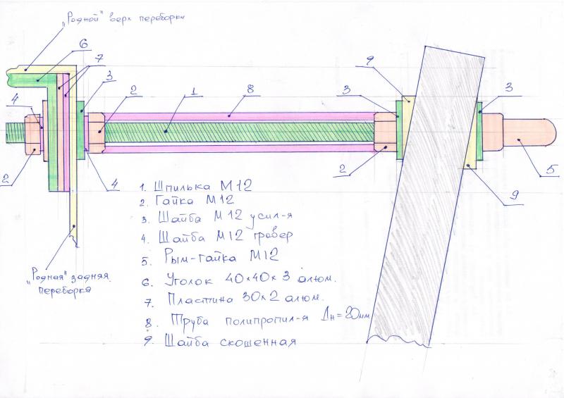

urzikmax. Не беспокойся дружище транец у тебя судя по чертежам даже 30 сузу 4-такта выдержит.Ну ток мой совет поставь 2 шпильки 14мм и доску 5-ку дуб ясень береза перед рецессом как у меня на Крыме и будет ваще броня хоть 60 сил вешай.Как то вот так. :)
Они (шпильки) будут обязательно!!!

Мне непонятно зачем шпильки ставить,если итак все конкретно усиливается рецессом? По моему у согнутых и проклепанных боковинок рецесса,гораздо более сильная жесткость,чем у шпилек. Когда просто усиливаешь транец,то да,можно поставить,а когда клепается такое сооружение,то зачем они нужны?

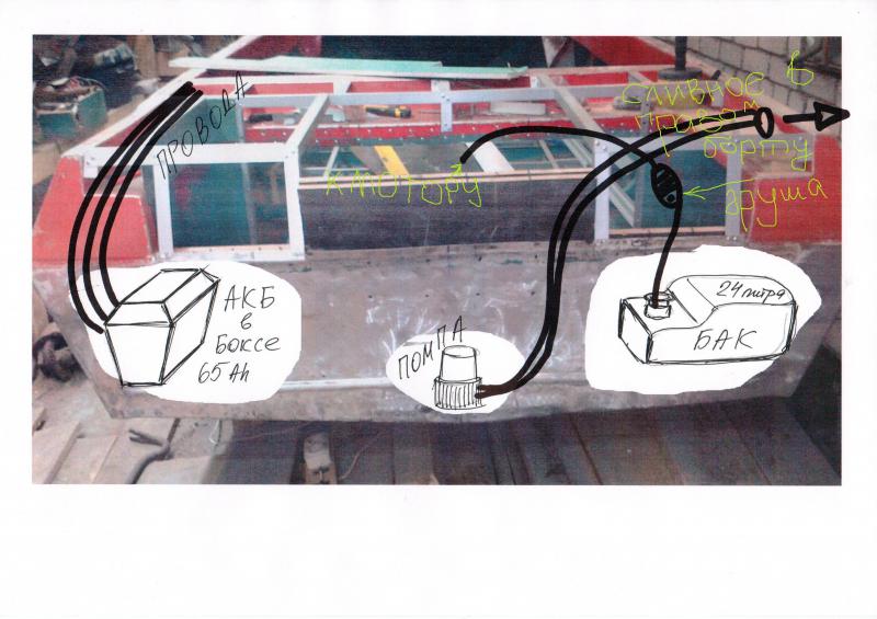

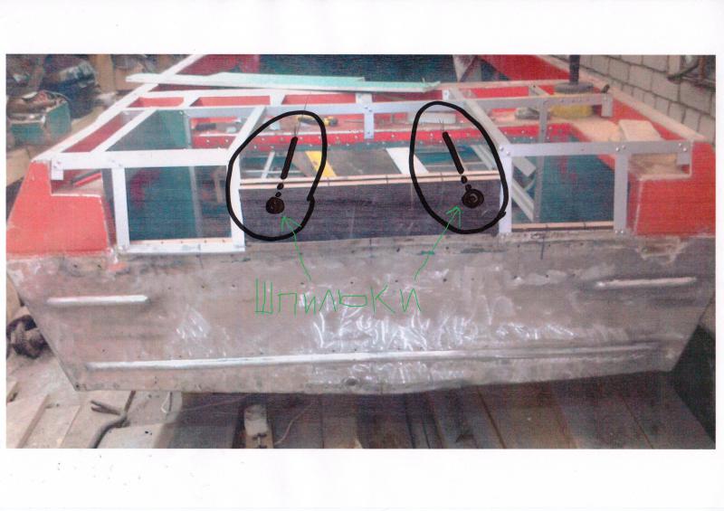

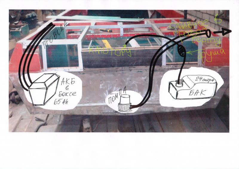

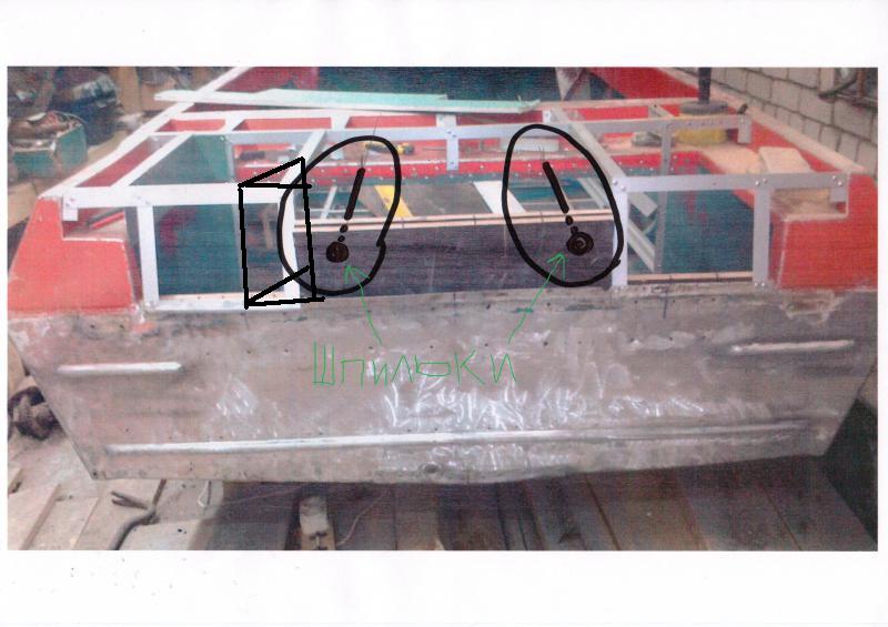

долго прикидывал-думал..............пришел к такой компоновке мот-го отсека

zavitay.Шпильки усиливают центральную часть транца.И стягивают весь рецесс.Но под сузу 30 с ее небольшим весом можно было и не делать .Но как говориться лишний запас прочности :) непомешает

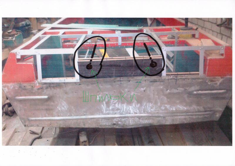

так сказать в тему (а может и не в тему :? ) про шпильки
вся компоновка сие проблемы мне видится так!
а это, так сказать, их местоположение

Re: ещё одним КРЫМом стало больше
В Южанке-2 и Крыме растояние между шпильками делал 400мм.Любой мотор и станина даже с гидроподьемом влезает.

аха..........400мм говоришь.....
спс за совет..................буду иметь в виду

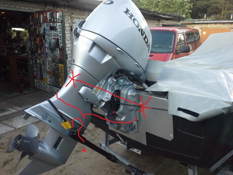

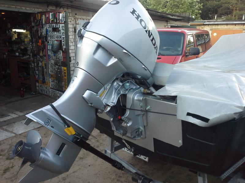

Вот фото чтоб понятней было:)
пасиб балшой!!! картина стала ясна :yes:
но есть вопросик - сколько вот это расстояние от края до края занимает "кочерга"?
понятно что вопрос туповат в виду того, что у каждой модели мотора оно разное, но всё же.......какие-нить максимальные значения уж наверняка есть

Немного непонятен вопрос .Ты имееш ввиду длинну рулевой кочерги.
urzikmax
13.11.2014
260
Казанка-М, Крым
Нептун-23 и Вихрь-30 - это наследство, Suzuki DT30RL - а это уже моё!!!
да, именно шулай!
эта самая рулевая кочерга от левого края до правого - сколько занимает?
вопрос у меня к чему - не поторопился ли я с каркасом - влезет не влезет
qwertym
19.02.2013
2 935
171
Минск Беларусь
Илья
Yamaha F-40 BETL

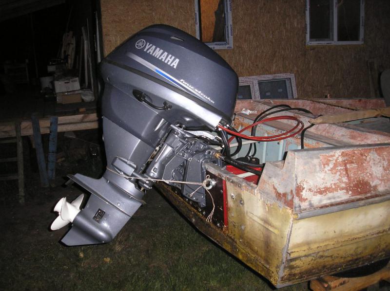

Да был тут форумчанин непомню ник так делал рецесс как и у тебя по краям огромные 2 рундука с крышками все клас все красиво.Када мотор повесил понял свою ошибку увидев что в одну сторону мотор недоворачивает.Вышел с положения путем прорезания дырки с кулак в стенке рецесса.Неочень красиво смотриться да и дождь брызги волна будут все в трюме.
zavitay
04.07.2012
6 355
379
Стрела
У меня на прог 2м такое было. Пришлось отверстие вырезать пот кочергу. Кстати важная вещь при конструировании.
Леш, похоже и у меня на П-2М такая же проблема будет, на 2М действительно рецесс узковат.

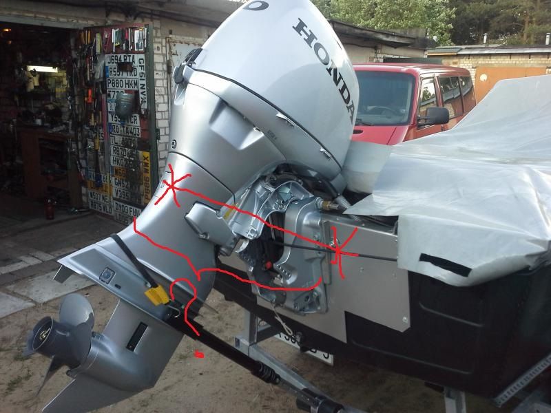

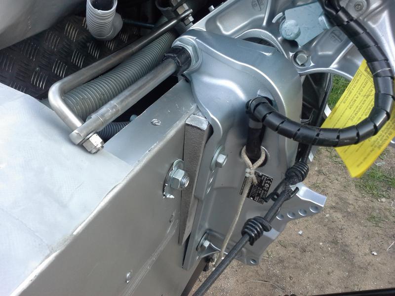

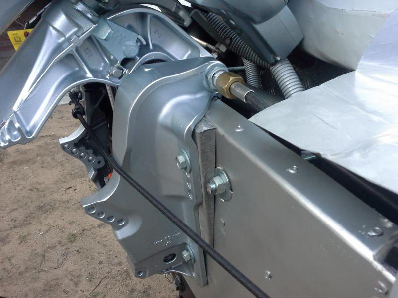

tushev сказал(а):
Саня С сказал(а):
Андрей 13ф. самый раз...и не чего ни ломает!

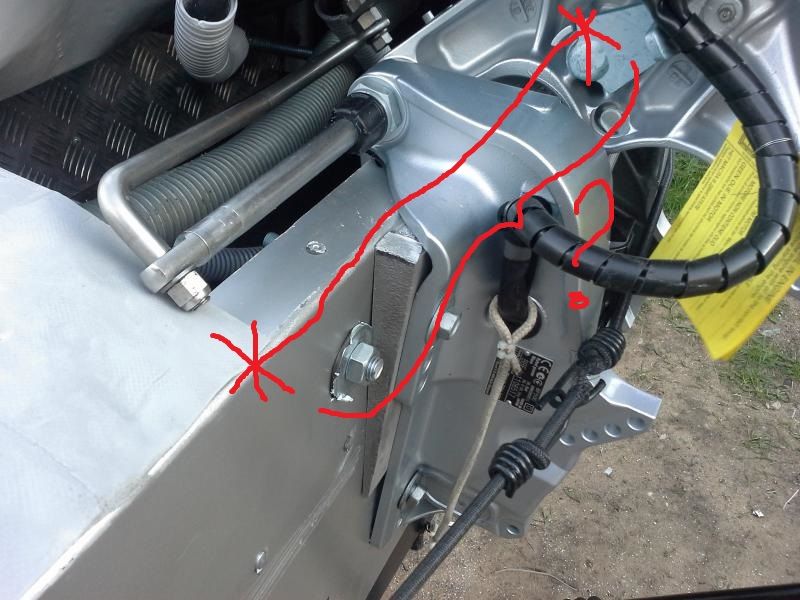

http://my.mail.ru/mail/surka-z/video/_myvideo/14.html
Сань у меня лежат вот так, как 13 лягут не знаю, но 15 явно длинноваты.
Вот у меня ...они еще и через рецесс проходят

На П2 тестю устанавливали яму30, и там пришлось край кормы немного подпилить чтоб кочерга не упиралась...

:jokingly: чую придется малость перекраивать мне задок

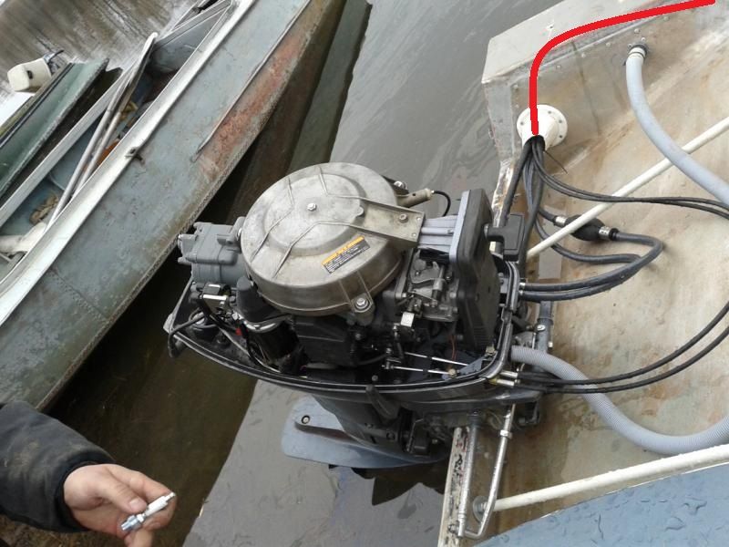

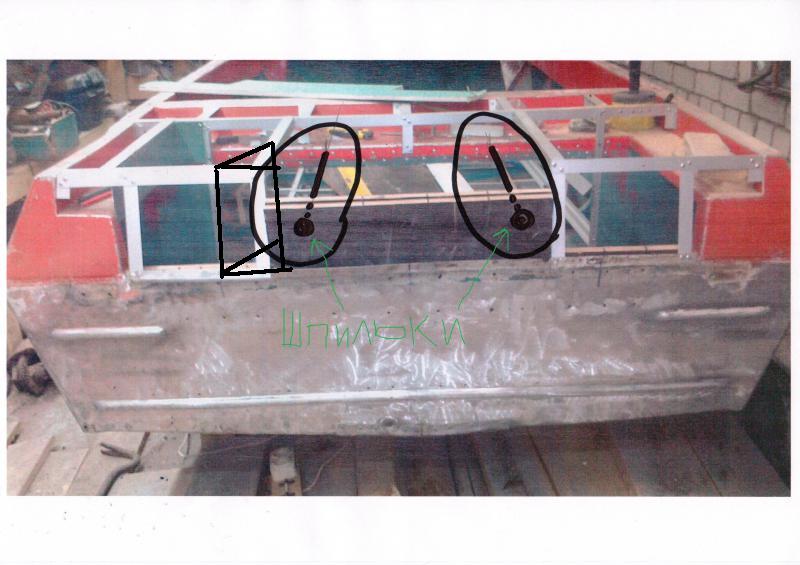

А чего сразу перекраивать? В выхи нужно примерить моторчик с кочергой, и возможно в нудном месте сделать углубление. Где то видел один чел вварил в стенку кастрюльку люминиевую )))

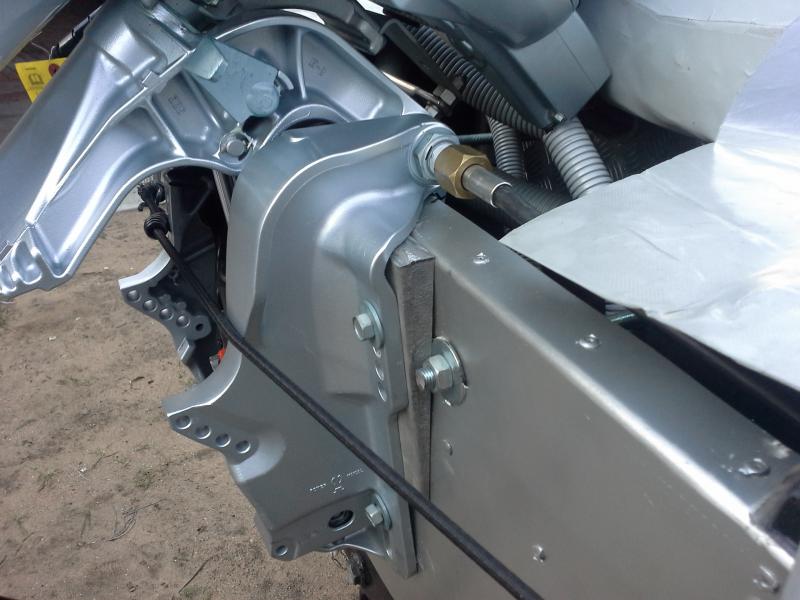

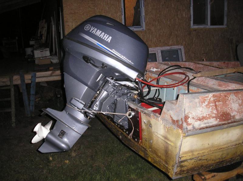

В твоем случае можно улы срезать.Вот так. :)

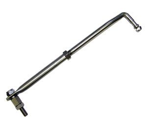

Подожди, Максим... Может стоит посмотреть кочергу покороче? они же разной длины есть, есть и регулируемые - короткие совсем. Минус из этого возможен один - будет мотор немного до конца доворачивать.
tushev сказал(а):
Да прорежь отверстие и флакон какой нибудь изнутри засунь. Я от шампуня какой то надевал!
