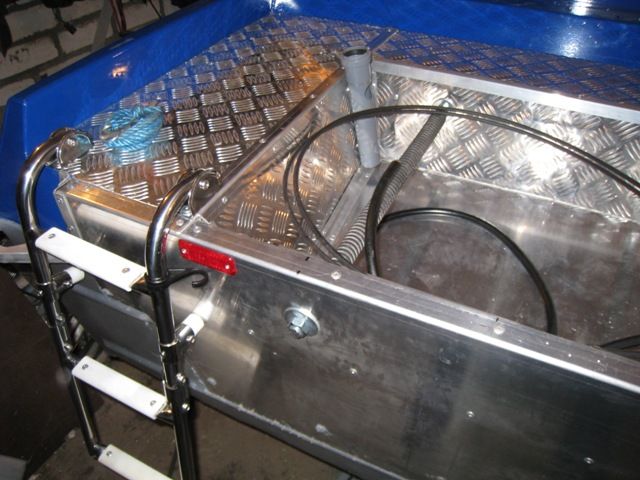

urzikmax.Можно и мне свои пять копеек вставить .Транец я в своем Крыме переделывал.Сделал полноценный рецесс поднял под 508мм ногу и конкретно усилил под 40-50 сил 4-такта.Заиди на мою темку там все разжевано и понятно. :D

Зачетный транец сделал, молодец :good:. А что за предназначение у канализационной трубы в левом углу рецесса?

У меня их там ща 4 стоит .Транспортировачные держаки для подсака и спинингов.

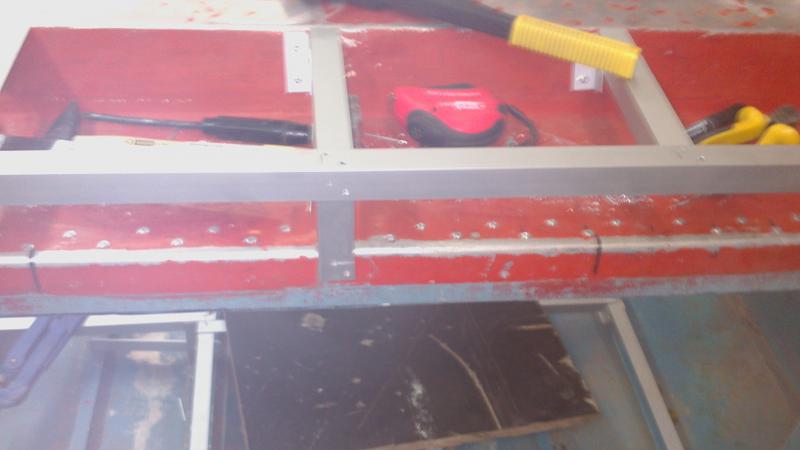

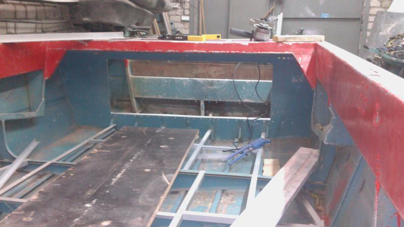

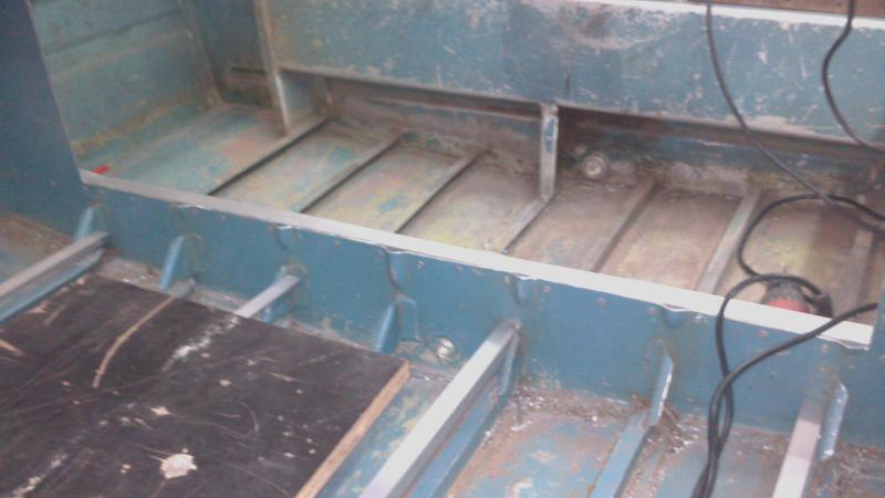

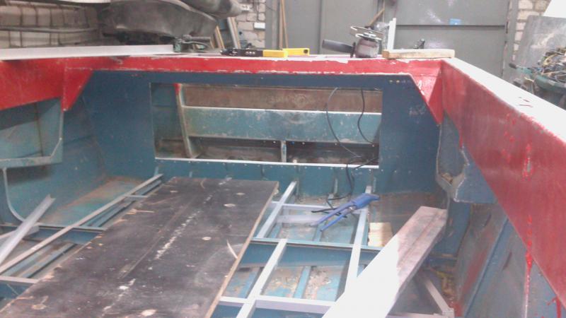

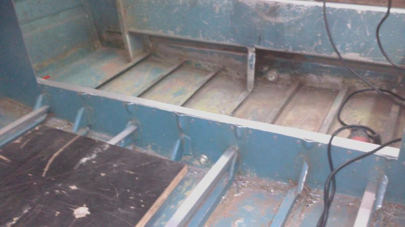

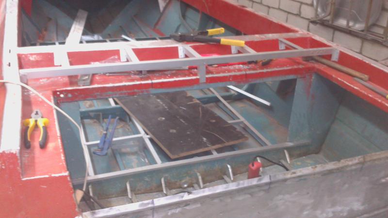

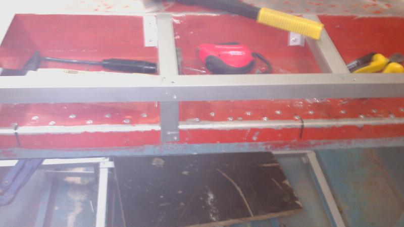

Так сказать бухотчет продолжается...... :)
Дело продвинулось вот аккурат настолько:
1) Закончил каркас полов в кокпите
2) Вырезал тех.отверстие для доступа под рецесс (которого кстати пока ещё нет)
3) Усилил края выреза - внизу уколок люминь анодированный 25*25*2 + клепки 4*10 с шагом 5см
4) в верху - уголок люминь 40*40*3 + клепки 4*10 с двойным шагом 5см (пока приклепал только верхнюю часть уголка, в эти выходные
буду боковую часть приклепывать, сразу не мог так как меж уголком и частью переборки остается щель 4мм, в неё будет вставлена шина из люминя 40*4
5) начал сооружать каркас всея кормы, площадку планирую ровную, без каких либо уступов.
  • 30,4 КБ Просмотры: 1 009
  • 43,7 КБ Просмотры: 1 018
  • 38 КБ Просмотры: 1 007
  • 45,3 КБ Просмотры: 991

Молодец, Максим! Хорошо получается :good: Для безопасности края лаза под рецесс автоуплотнителем для проемов обделай)))
А зачем сзади площадку выравниваешь? С какой целью??? Можно было бы врезать крышки и сделать там ниши под мелкие вещи)))

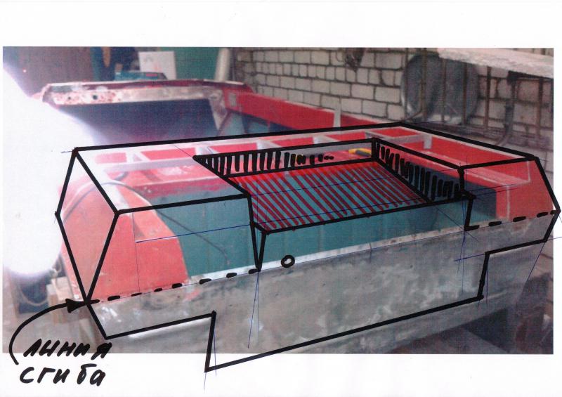

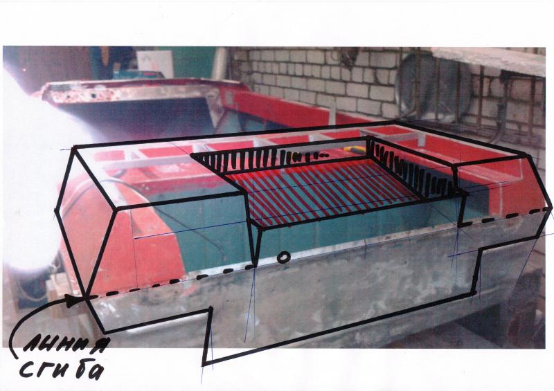

Общая компановка всея ахтерпика видится мне так
urzikmax
13.11.2014
260
Казанка-М, Крым
Нептун-23 и Вихрь-30 - это наследство, Suzuki DT30RL - а это уже моё!!!
Re: ещё одним КРЫМом стало больше

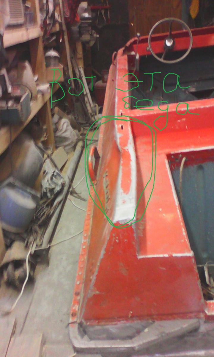

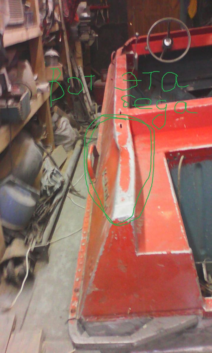

ситуация такова - в самом практически конце левый борт сильно мятый, пробовал выстукивать и выдавливать домкратом, но эта гадина
не выгибаца влево, а вверх. Хочется так сказать и "красиво, ровно и перепендикулярно", посему и было принято решение всё сзади сделать ровно
и З.Ы. - меня Максом кличут, а не Жэкой :D
Макс.Я сразу так же себе нарисовал один в один .А потом прикинул что тентовое устройство некуда будет прятать.Да и полочка хорошая за спинкой кормового дивана изчезнет.Как то так.
Слушай, хорошая мысля!......Пожалуй подумаю над этим

qwertym сказал(а):
Макс.Я сра..........прикинул что тентовое устройство некуда будет прятать.Да и полочка хорошая за спинкой кормового дивана изчезнет.Как то так.
думал я над этим тоже............но вот та загогулина на левом борте - :eek: :eek: :eek:
не хочется шоб на лодке что-то было криво и неровно
Вмятина это непроблема .Напротив сверлиш дырку фрезой 50мм береш кувалду кусок доски и вперед АМГ мягкий метал главное непорвать его.А дырку потом заклепал ты всеравно зашивать будеш .
qwertym
19.02.2013
2 935
172
Минск Беларусь
Илья
Yamaha F-40 BETL
Потом чуток шпекленеш и будет ваще идеал.

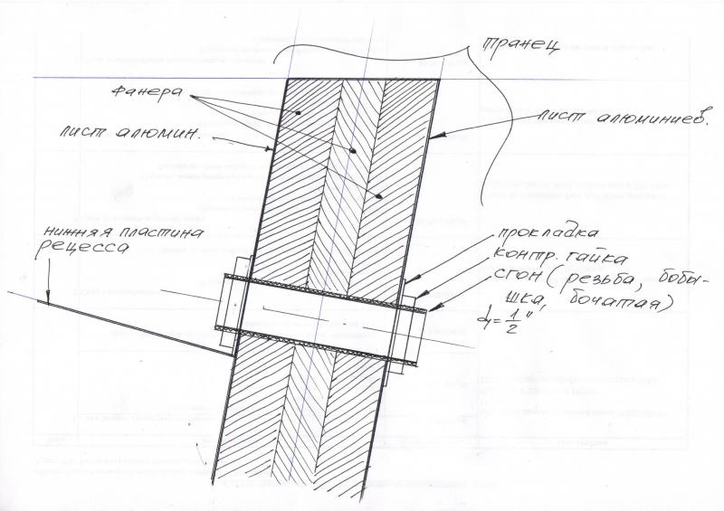

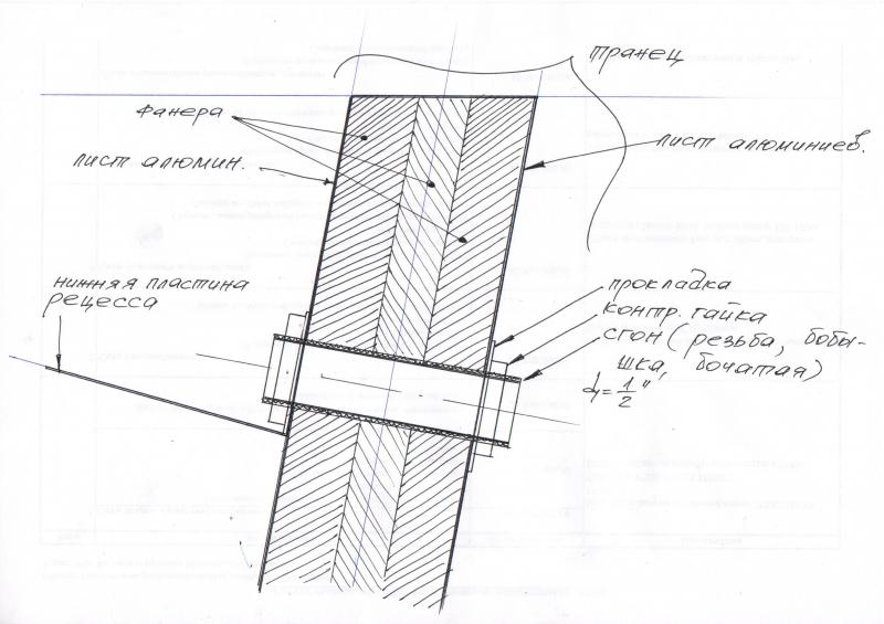

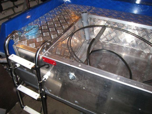

вопрос имеется други-капитаны - подскажите - в правильном ли направлении думкаю?
ситуация с сливным отверстием в самом рецессе - если так сделаю?
Ведь все с этим сталкиваются, подскажите ваши решения
Я дренажные отверстия в рецессе делал с помощью медной трубки, с помощью которых кондиционеры монтируют, посадил на герметик, и с концов развальцевал.

Alex1981 сказал(а):
Еще можно использовать старые лыжные алюминиевые палки - они 16 и 22 мм диаметром)))
в трубке развальцованной одно смущает - от всевозможных движений-искривлений - она (трубка) потом не станет протекать?

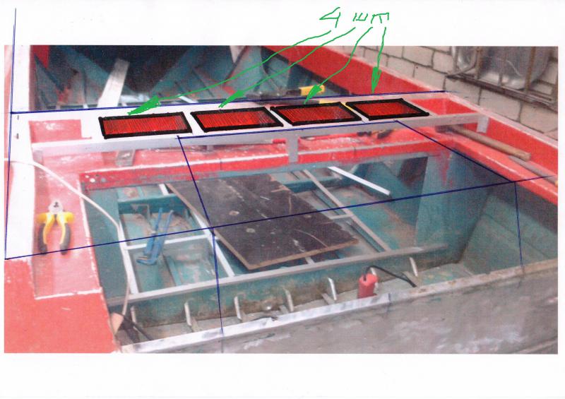

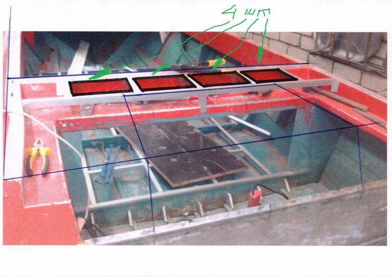

по мысли-совету "Старший помошник Лом" появилась идейка сделать вот такие четыре маленьких рундучка
Ваши мнения, соображения други-капитаны
