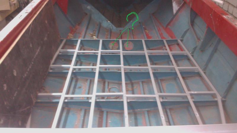

Максим, а для чего эта решетка на полу???? :shock:

С полом можно было сделать горазда проще .Кладеш лист бакелитки 6мм а наверх ложеш 1.5 мм рифленку и все ровно непрогибаецца и красиво.И пол делаеш ступерькой как в оригинальном полу чтоб каленями уши незакрывать :hahaha:

бакелит дорого 10*1220*2440 - 3200рэ, а ламинир-я 9*1220*2440 - 1200рэ, ступеньку делать буду обязательно, места
для ног иначе реально нэма..............на пол рифленку не хочу - как-то "не по душе"... :unknown:

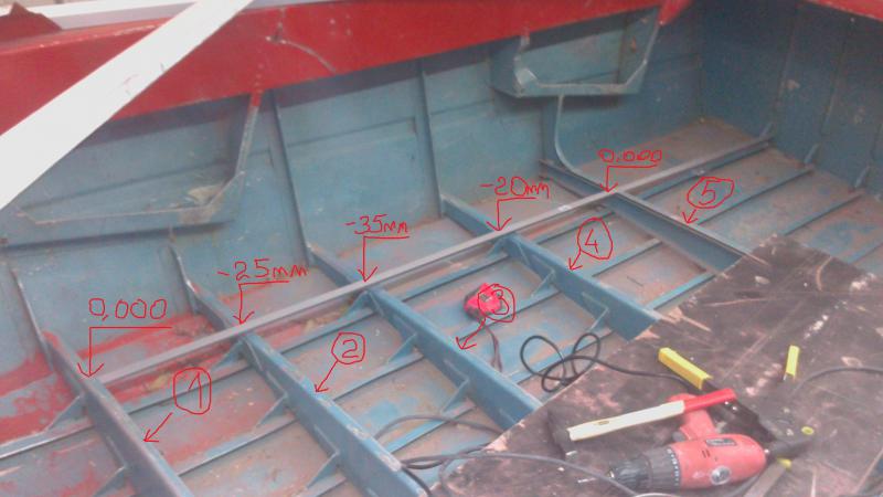

а решеткой -вынужденная мера - иначе не стоит, прогибацца и выкручивацца. Сначала тож хотел только поперек 3 штуки - не держит, положили кусок
валявшийся 16мм фанеры, встали в два тела - и согнулось

фанера 16мм согнулась??? :shock: это ж какие тела должны быть :) учитывай ещё, что слани будут закреплены винтами или болтами и два человека в лодке почти никогда не стоят в одном месте. лучше не пожалей денег и купи лист влагостойкой ламинированной фанеры. 9 мм такой фанеры хватит "за глаза".

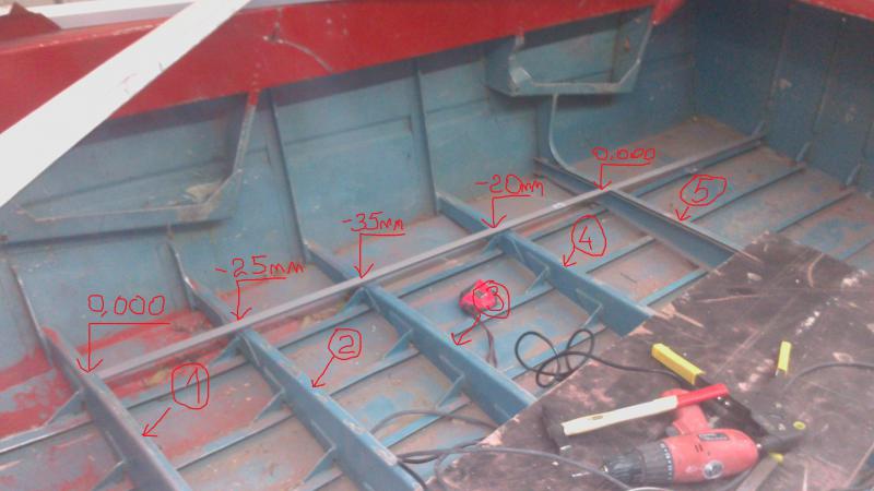

:D :D :D согнулось - не фанера!!!.............уголки согнулись, я их сначала прикрутил поперек на 2,3 и 4 шпангоуты (1 и 5-й - "нулевая" отметка),
между собой поперечные уголки не были стянуты никак (то бишь как добрые люди заметили - "РЕШЁТКИ" не было)..........положил кусок того что попалось (а этим самым
оказалась фанера 16мм), встали в два тела , постояли, типа чуток попрыгали, слезли, фанеру убрали - результат - уголки увело в сторону. Засим было принято
решение и воплощено, что и изображено на фотах выше....................Вот так вот :)

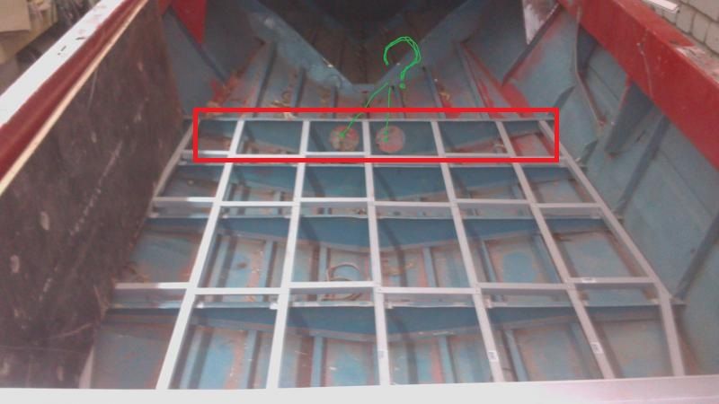

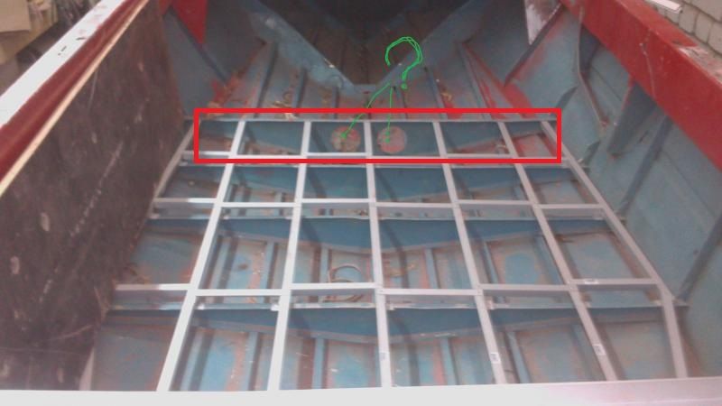

внимание! вопрос!
эти два отверстия - это какое-то технологическое отверстие или, так сказать, конструктивное уменьшение веса? :? ..........а то вдруг
дырки были предназначены под какую-то свою цель, идею, мысль, решение и т.д., и т.п. :unknown:

z 'njn jnctr djj,ot yt pfrhsdfk...я этот отсек вообще не закрывал, получается как ниша под сидением...молешник, рагатульки для спинингов.....полторашка!!! Всегда прохладная от дна лодки....вобщем полезная нишка

z 'njn jnctr djj,ot yt pfrhsdfk...я этот отсек вообщ.....полторашка!!! Всегда прохладная от дна лодки....вобщем полезная нишка
Саня, я правильно понял - речь аккурат об енти две дырки?

Эти 2 отверстия служат в первую очередь чтоб днище и трюм проветривался и просыхало. Ну и для того что Саня С сказал тоже класная темаха.

вот этот

Маленький холодильник для 2-х полторачек ну или накройняк литрушек.

:D :D :D ....да пОняла я уже что туды МНОГО баклашек в 1,5 литра влезет

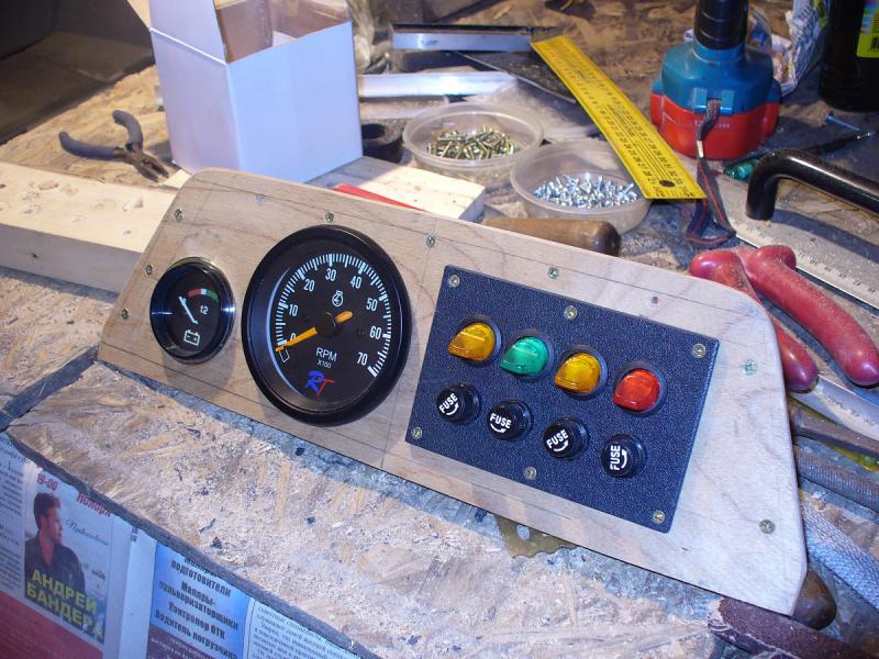

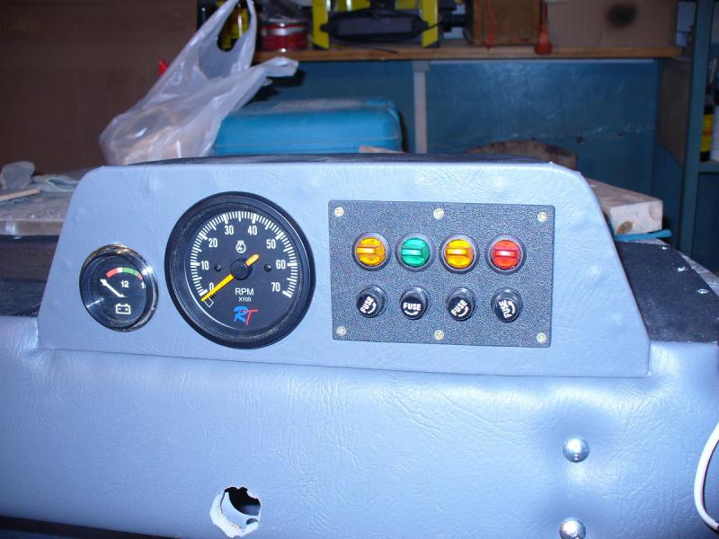

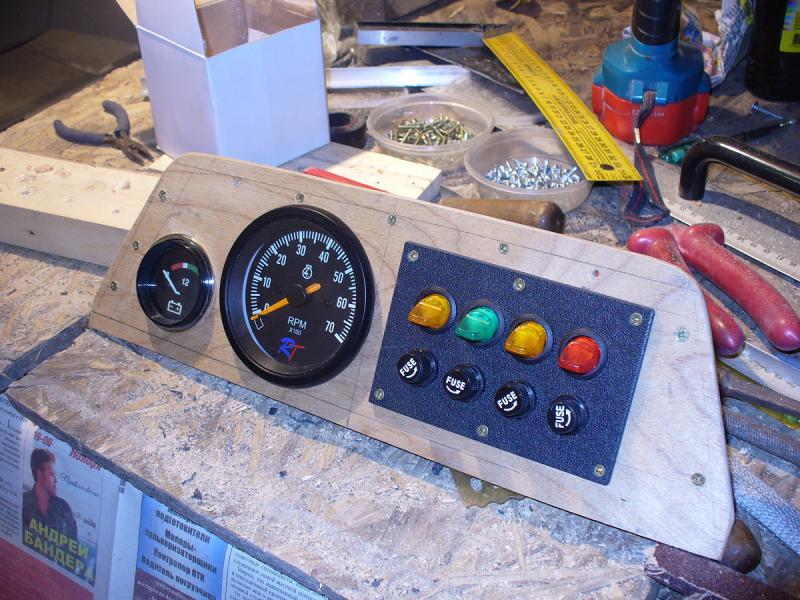

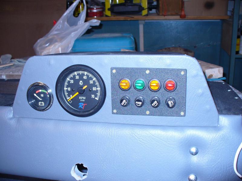

Пока решение такое:
Приборы - Тахометр с счетчиком, либо счетчик отдельно, может быть ещё вольтметр (но это так.....в мыслях);
Ну и плюс прикуриватель на торпеде
Панель переключателей люди из мира слаботочек и электромонтажа советуют вообще ставить автоматы на 12В с амперажом конкретно под каждый потребитель где-нибудь
на панели на видном месте, а сверху что-то такое (http://www.moreman.ru/eshop/tovar.php?t ... =72&pid=59), а в крытом, т.е. скрыто от посторонних глаз - автомат также на 12В 2-х полюсный в сети после АКБ, одновременно роль его как и ключ массы (вся сеть вкл/откл)
Автоматов предполагаю 6 штук:
1)Огни ходовые
2)Помпа
3)Фонарь-фароискатель (ближ/даль)
4)Ревун
5)Лебедка (может быть)
6)На запас
как-то так мысли роются.................может кто поправит[/quote]Максим,выложу фотки моей панели - мож помогут в принятии решения. Вобщем не надо ничего лишнего..... Тах,вольтметр,прикуриватель ,ну и выключатели с предохранителями (автоматы как вариант) Вроде всё просто и бюджетненько :)

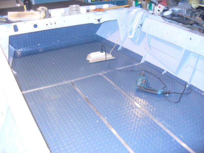

urzikmax сказал(а):
я и хочу впредь прикрутить ВЛАГОСТОЙКУЮ ЛАМИНИРОВАННУЮ и именно 9мм, повторюсь - бакелит круто, но дороговато как-то

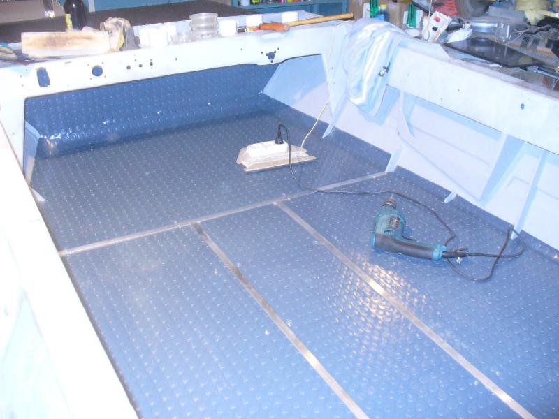

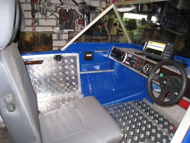

Ламинированная фанера 9,5 мм (это стандартная толщина) - оченно харошый вариант :good: Вот только при попадании на неё воды становится скользкой,а это травмоопасно. Я наклеил на фанеру покрытие пола от пассажирской Газели. Результат более чем удовлетворил ! Абсолютно не скользит даже мокрая,а на рыбалке в ноябре капли воды при -2 С замерзали на покрытии и отскакивали от него. Наклеивал на 88 клей (подойдёт любой неопреновый клей). Главное перед наклеиванием "продрать" поверхность ламинированной фанеры грубой наждачкой №60 или 40 для более качаственной адгезии. Фото прилагается... Рулон покрытия стоит в районе 1200-1400 руб. Этого хватит на всю лодку. Кстати,и летом в жару босыми ногами на покритии стоять приятственно и моется легко.

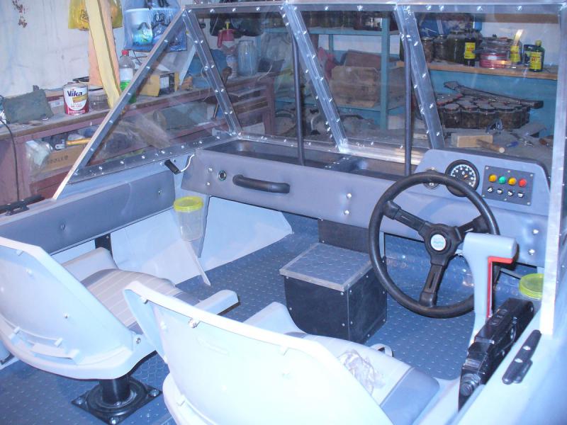

1)какой высоты стойки у сидух;
2)они (сидухи) поворотные;
3)и можно ли чуть подробнее про лобовое, при возможности фото поближе (какие профили были использованы)

Фокус-Ник, тема с полами мне понравилась, пожалуй приму на вооружение!!!
До этого была мысль просто бросить на пол штуку, которую в офисах при входе кладут, ковер резиновый что ли с ворсом...)))

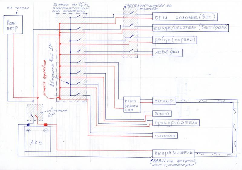

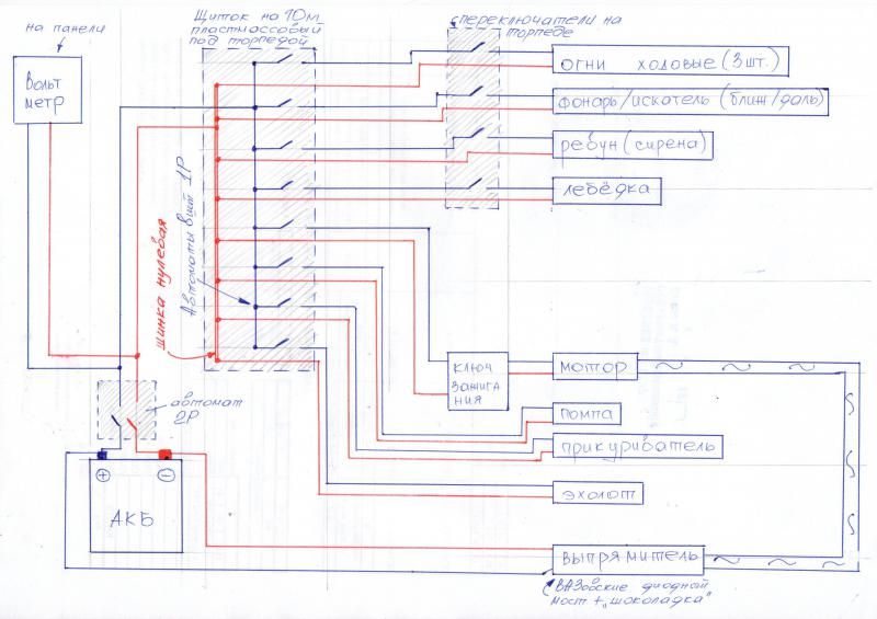

ВОТ!!! Родилась та самая схемка!!!
Прошу другы ваши коменты, вопросы, претензии, пожелания и т.д. :pardon:
