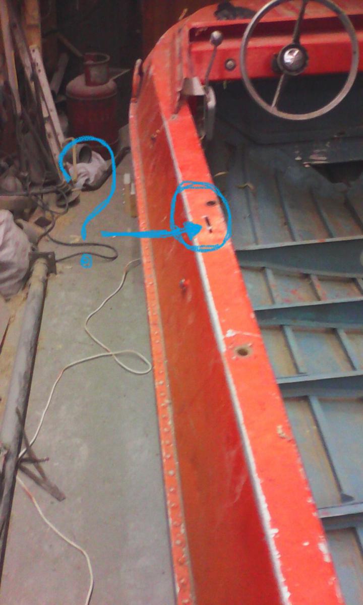

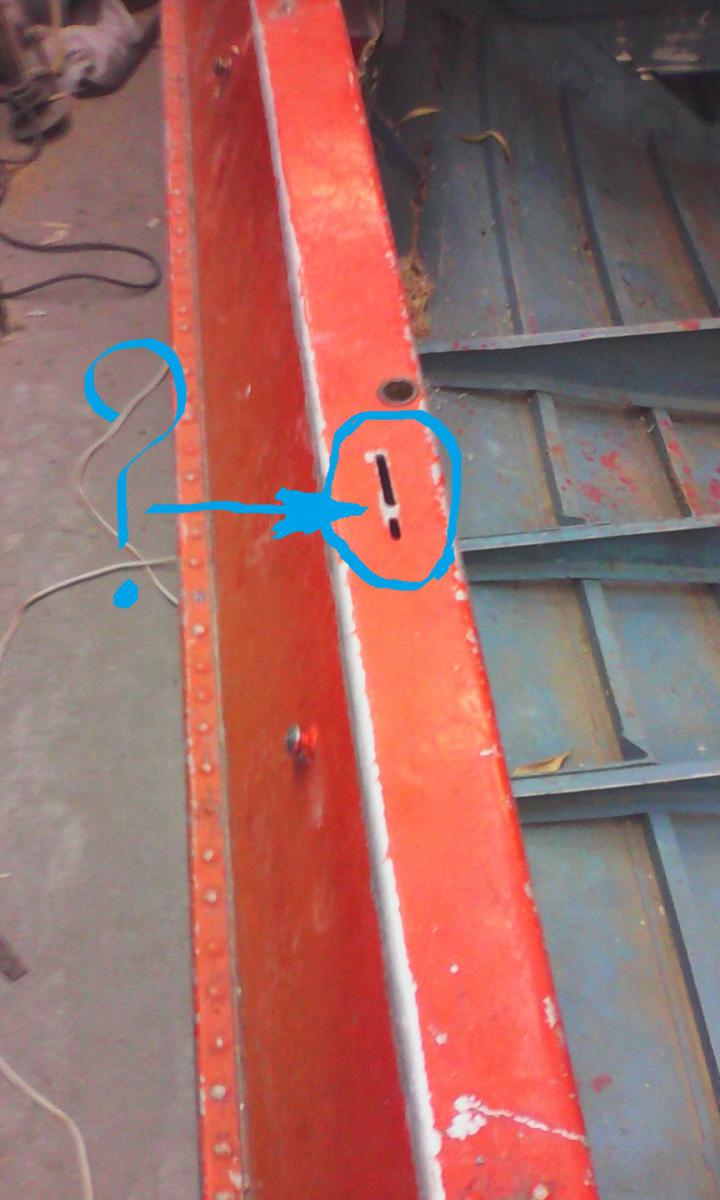

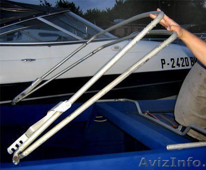

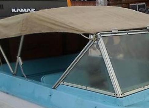

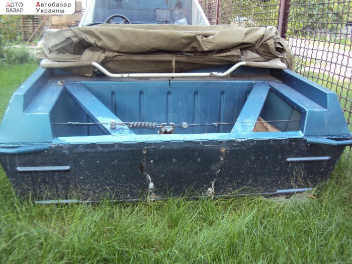

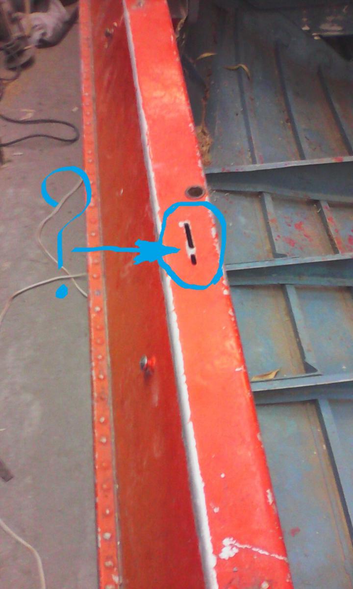

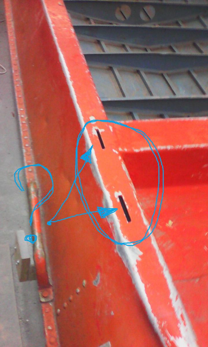

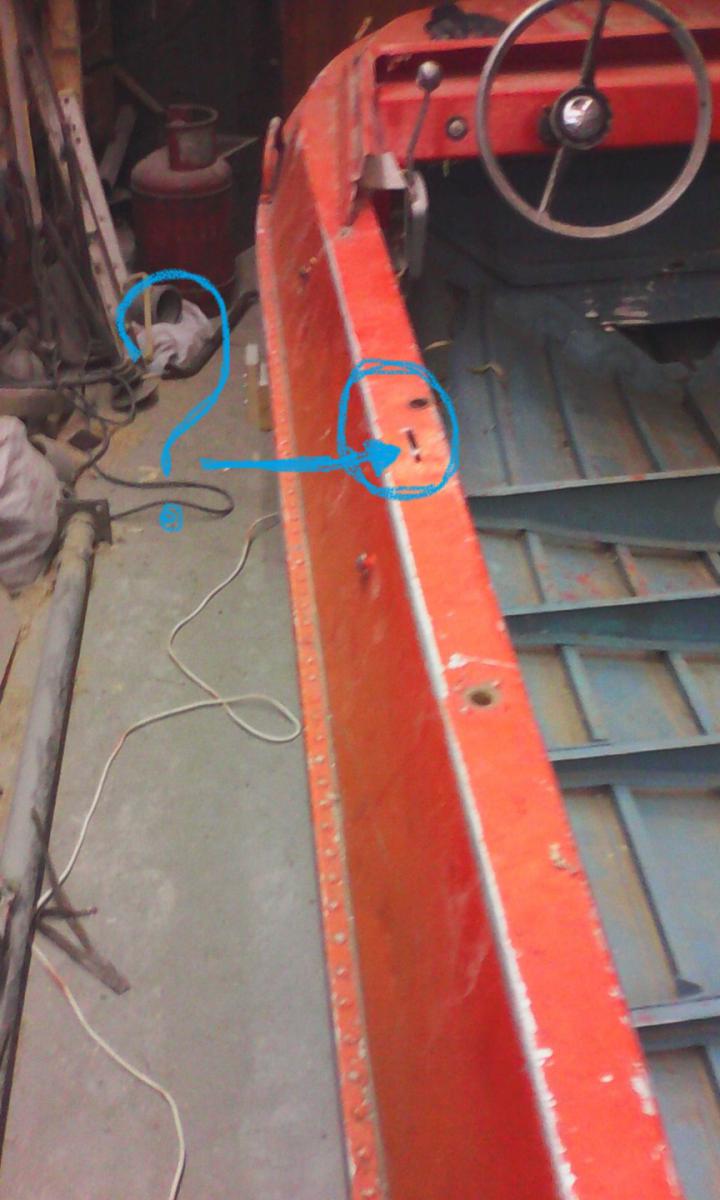

И снова вопрос!!! Для чего эти прорези? Первые две ближе к транцу, вторые две рядом с уключиной. Пасиб всем заранее за разъяснения :)
Саня С
16.03.2012
3 263
134
Badger Duck Line 300 AL
Merkury 8М
Re: ещё одним КРЫМом стало больше
на корме для крепления тента а что в блортах ближе тоже кретление ДУГ тента

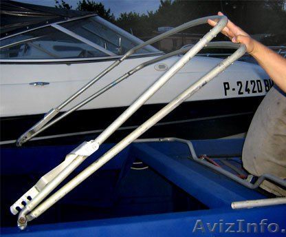

на последней фото ясно - это для упора маленькой дуги, а ближе к корме - чтобы привязать сложенный тент?

но почему их там (и впереди, и сзади) по две прорези? причем впереди одна прорезь длинная другая поменьше :?

сори, туплю, на предпоследней фото стало ясно

в длинную "запихивают" крепёжную пластину дуги
а в короткую вылазиет "конец" крепежа
наверно :?
сам ни разу не пользовался

:) звучит прикольно..........но шо-то в сомнениях я

с задними как бы понятно - на обе "насаживается" дуга "П"-образная, а вот с передними не очень, в одну (какую-то) упирается-застегивается "крючок" от передней дуги............но в какую из них - это первое, тогда для чего другая прорезь???
:pardon: вторая.....для красоты :D

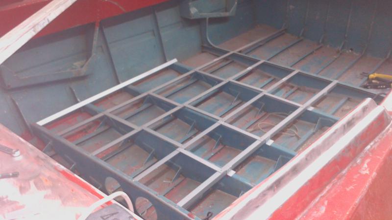

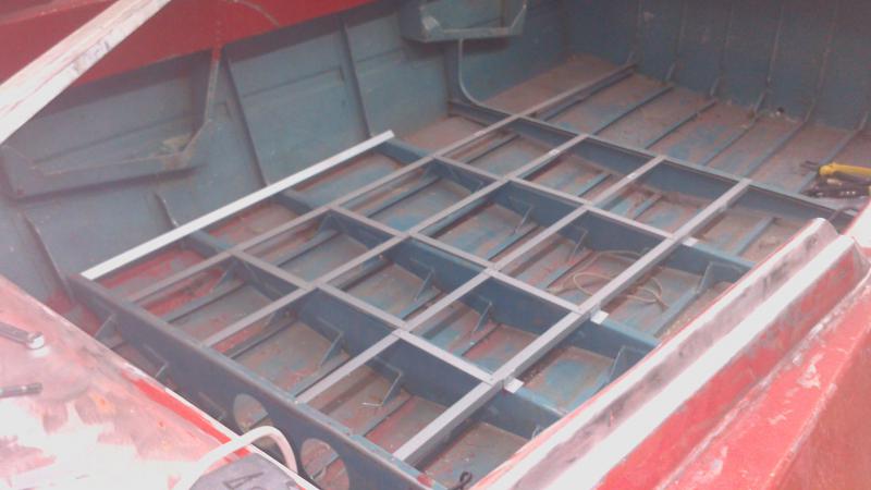

Жёстко задрала очистка корпуса...............посему был организован поход в магаз, были прикуплены уголочки (люминь 20*20*1,5 х 2000), клепочки 3,2*8 и пошла душа в рай :yahoo: :yahoo: :yahoo:
  • 39,5 КБ Просмотры: 1 125
urzikmax
13.11.2014
260
Казанка-М, Крым
Нептун-23 и Вихрь-30 - это наследство, Suzuki DT30RL - а это уже моё!!!

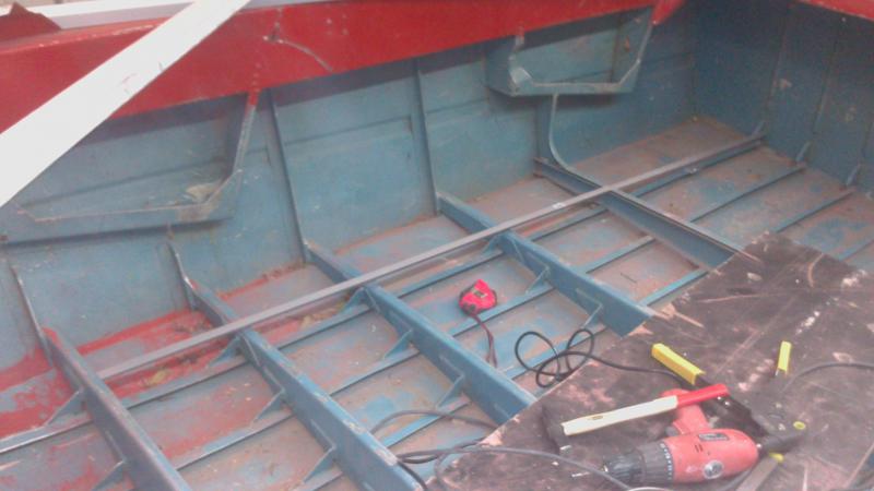

долго примерялся с первой.................ну а после обеда дело пошло
  • 40,9 КБ Просмотры: 1 159

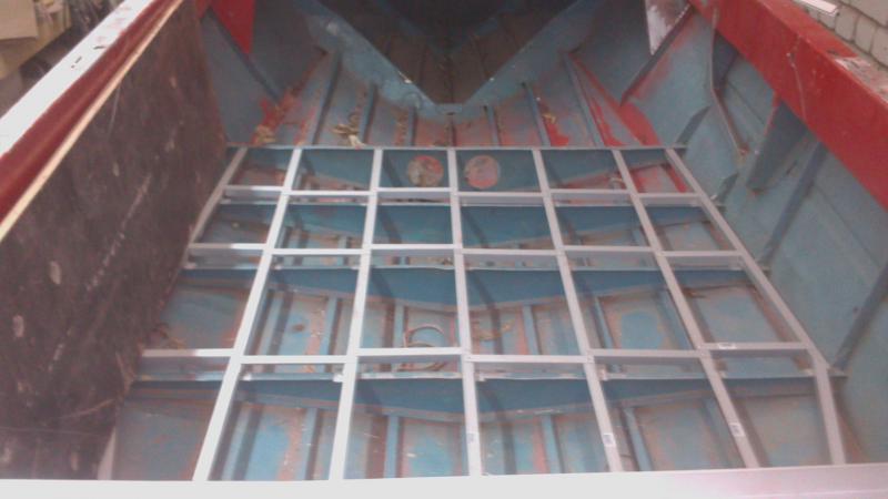

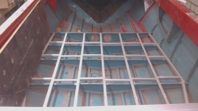

центральную часть закончил........под торпедой уголки практически не буду ставить, только в самом низу окле киля.............иначе места там для ног совсем не остается..............осталась кормовая часть
  • 36,6 КБ Просмотры: 1 132
