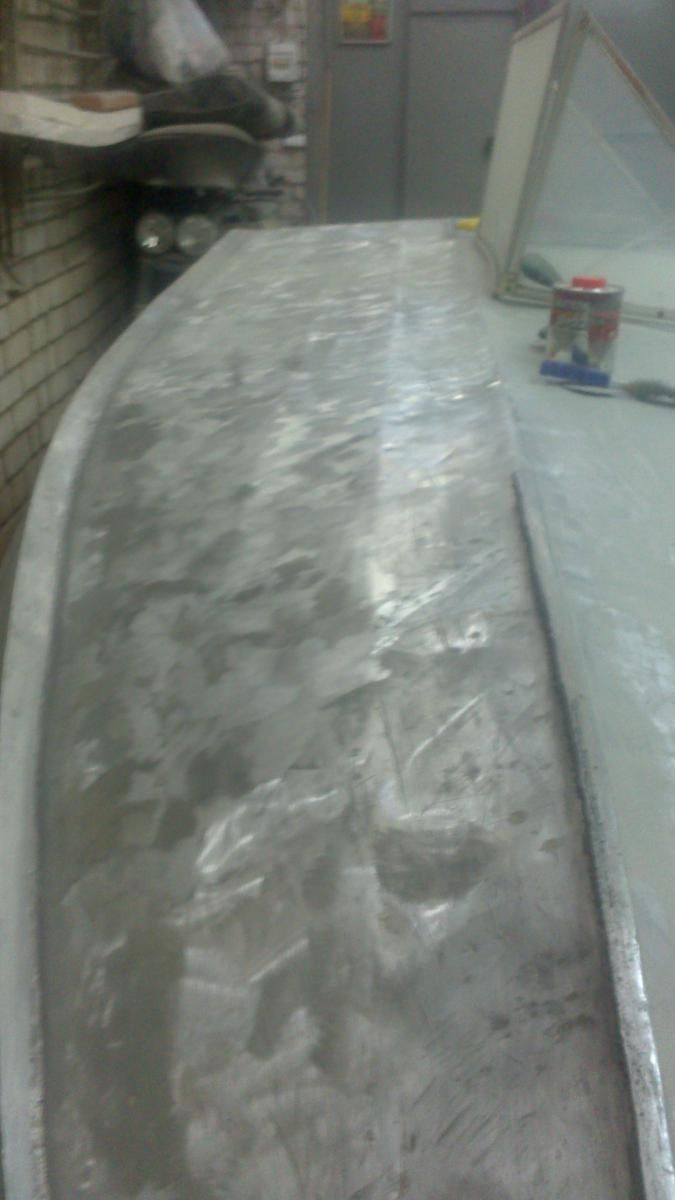

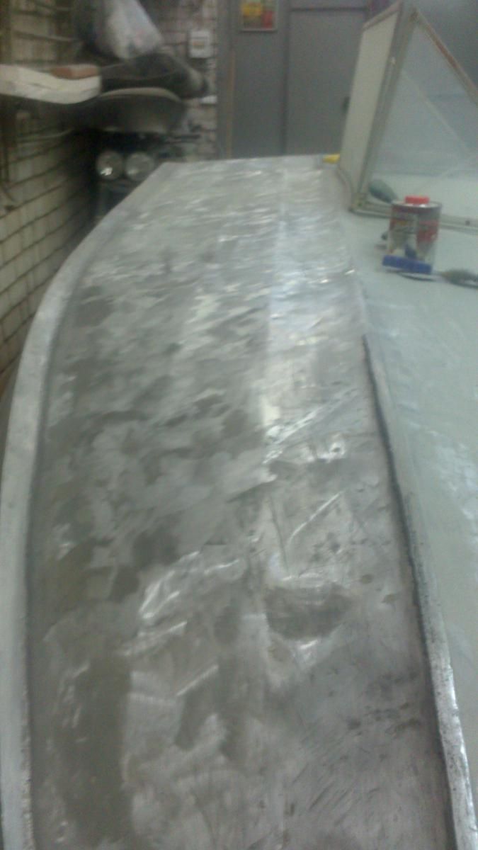

ышчо вопрос трэба пояснения..............стоит ли морочится с тем, что меж стрингерами явное и видимое продавленное дно..........где-то всё писали что крым несложно отбивается
но что-то есть подозрение что опосля стучаний изнутри всякими деревяшками оно (дно) потом не станет ровным, а будет каким-то "шагреневым" что ли

так же на фотах с "КИЛЕМ" видно что на углу днища и транца тож имеется заплата................наверное не буду трогать.............на воде не плакало
Поддержу :yes:
СПС в помощи укоренения сие же подобной мысли :good:
Re: ещё одним КРЫМом стало больше
По прогибам между стрингеров: думаю трогать их не стОит, ибо это не М-ка, прогибы "вдоль" корпуса и проблем в движении не создадут :yes:

Крым ЗАМЕЧАТЕЛЬНО рехруется и ВАРИТСЯ....главное вначале отжечь АМГ где планируете варить а то при остывании возможны повторные трещины!

И днище хорошо вытягивается, у моего Крыма было гораздо хуже, мы с Саней все вытянули и пятак на транце сделали, ходовые качества получились очень хорошими. А отверстия на днище я заделывал холодной сваркой для алюминия, держится хорошо.

разговоры про "отжечь" я пока ещё на просторах инета чёй-то не помню.....за совет спс

про прогИбы меж стрингеров - я так думКаю что можно тешить себя мыслью что данная ситуация у меня как бы похожа на "идеально ровное днище но уже с реданами продольными" :crazy: :crazy: :D :D :D

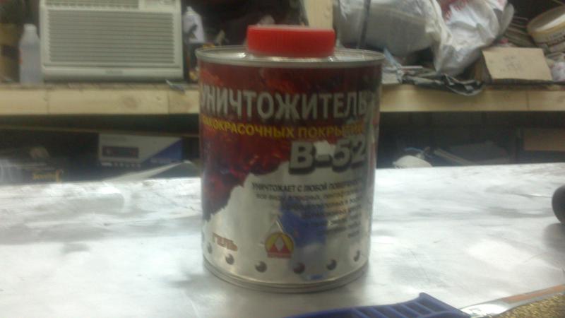

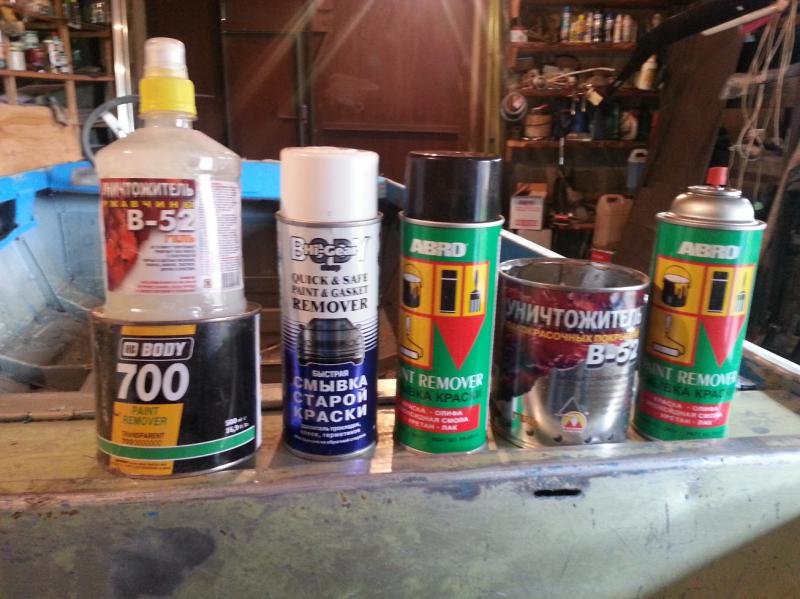

кто-нить пользовался такой штукой?...........вопрос к чему - в инштрукции писано: опосля пользования необходимо всё промыть ОРГАНИЧЕСКИМ РАСТВОРИТЕЛЕМ...............как это понимать? что такое органический растворитель?.............спирт что ли? :crazy:
Полный отстой! Я пробовал много наших смывок,полное гавно. Бери боди,и не трать деньги.
+100500!
Подтверждаю слова друга - Лехи!! :yes:

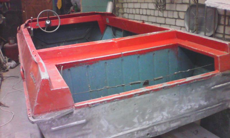

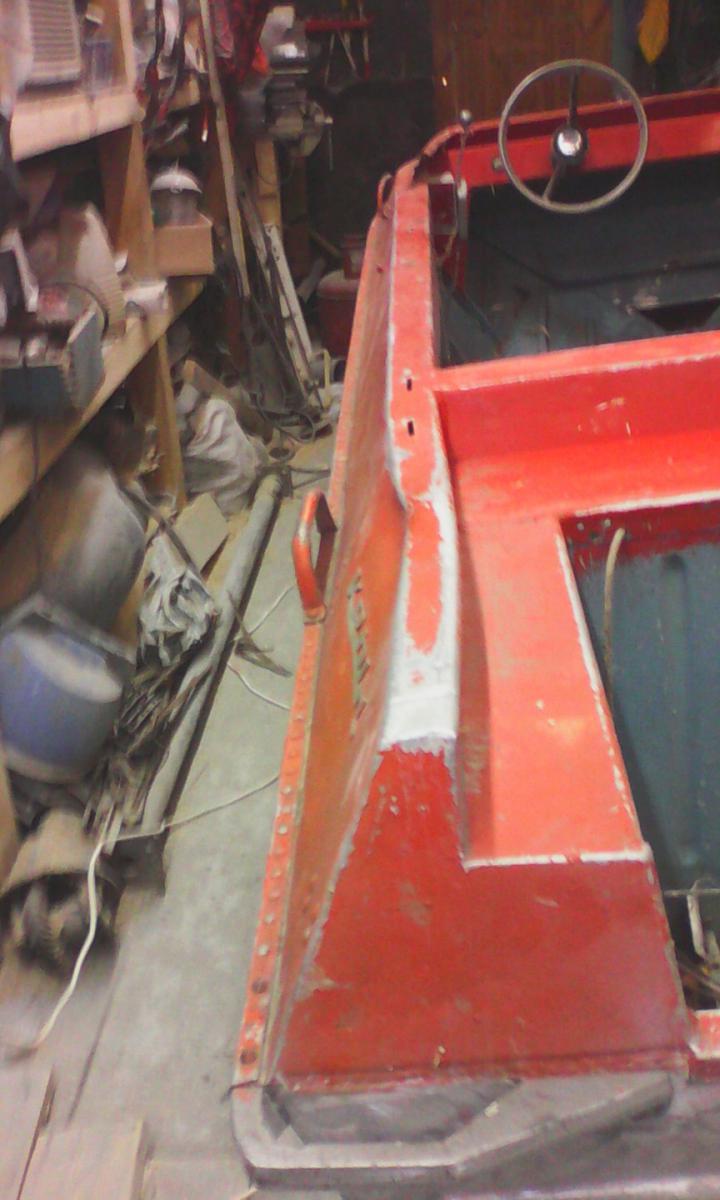

доброго дня и здравствуйте снова другы-капитаны!

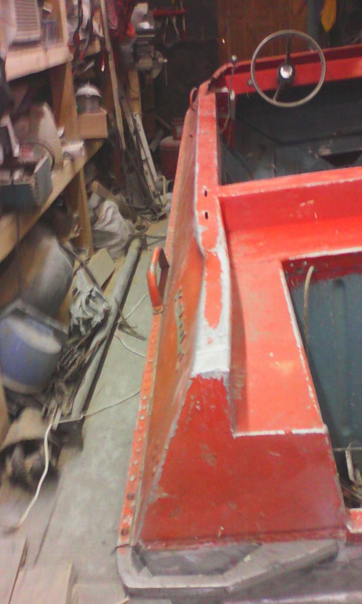

снова имеется вопрос - как можно вообще выправить сие вмятинку, буду признателен за мысли

или только пилить и потом на сварку?

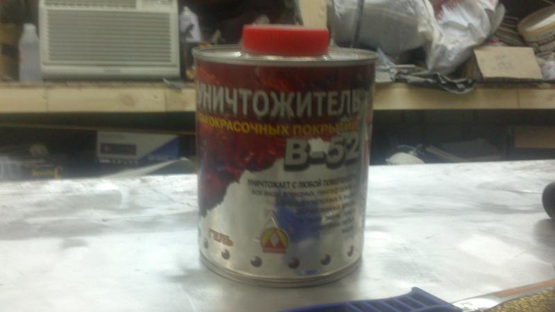

делема не в том чтобы купить, это самое "В-52" мне досталось нахаляву, вопрос в том, чем потом опосля него промывать, на банке написано - СМЫТЬ ОРГАНИЧЕСКИМ РАСТВОРИТЕЛЕМ"
...................мда яднекс почитал - оказывается все наши 646, 647, ацетон, уайт-спирит и иже подобные химикаты - это и есть органические растворители :lol: :lol: :lol: :crazy: :crazy: :crazy:

И сколько банок "нахаляву" досталось, Макс? У меня уходило В-52 одна банка на 0,5 м2 покрытия. Если использовать полиэтиленовую пленку - то до м2....
И почти все наши растворители - органика в основе - нефть и спирт!!!

брусок и хороший молоток и .....только не по пальцам!!! Все рехтуется и выдавливается домкратом

:) пока что только одна банка.........ситуация такова - зачищал болгаркой с наждачкой с зерном 80 сначала но без фанатизма, без какого-либо нажима, потом 2-ым этапом снова болгарка с зерном 120 + нажим но очень скромный, потом уже "В-52" по всяким недоступным для болгарки местам, мазал реально очень шоколадный слой, ну и в конце чтобы из всяких мелких щелей и трещин убрать грязь (в основном грязь) уже болгарка но уже с металлической щеткой........вот так!!!

ешчё поболтал с "Реальным ХИМИКОМ" по образованию и по профессии - резюме такое - плохо что ничего конкретно не написано на банке, патамушта не все оказываются будут смывать................резюме таково, что придется ещё и экспериментировать с этими самыми растворителями.........вот мудачество будет а...)))))))))))))))
