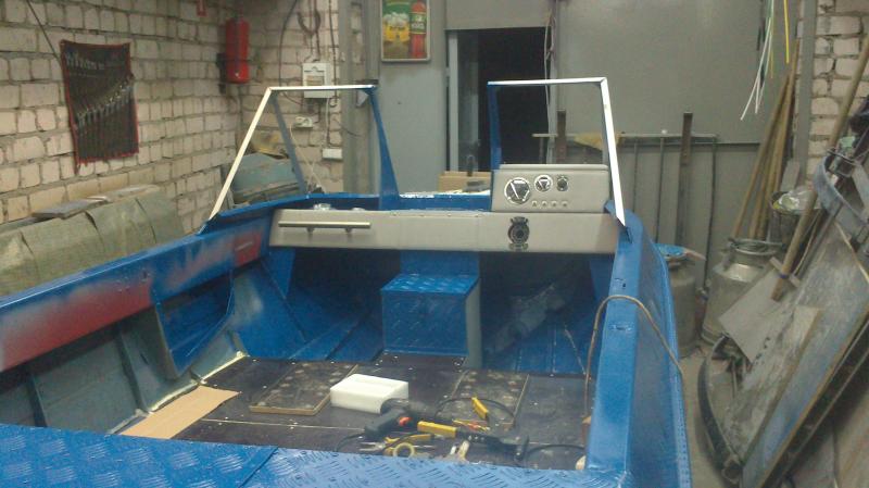

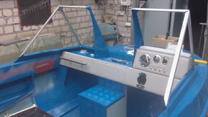

А почему решил так панель организовать? Почему в штатную не вделал приборы?

родная после выреза отверстия для редуктора стала уж совсем хлипкая, она и до этого не была уж такой и "крепкой".......усилил там всё косынками-кницами максимально как смог, но всё равно............поэтому и решил на верх всё выносить..........плюс чтобы глазами не искать приборы где-то внизу.........и ещё - на тахе есть какая-то кнопочка для настройки, а снизу лазить не комильфо будет, а на приборке верхнюю крышку сделал съемной

Что там за кнопочка? Разве там не один переключатель количества полюсов двигателя, который однажды выставил и все?

Я все вместил в штатную кстати не хлипкую панель. :jokingly: И сделал высоту сиденья как по заводу. ;) И представь себе мне неприходиться смотреть вниз на приборы все перед глазами :hahaha: .Ну а если у тебя сиденья стоят в ровень с бортами то конечно фиг что на приборах увидиш.Да и че ты там в тахе собераешся регулировать нука раскажи ка нам. :crazy: Как то вот так.

Он там собрался регулировать режим работы таха в зависимости от количества полюсов катушки зажигания в его моторе :D Если тах у него не фирменный,а недорогой и универсальный,то сзади таха имеется переключатель полюсности ,чтобы тах мог верно показывать обороты при подключении к разным маркам ПЛМ-ов :yes: Правда регулировать надо всего 1 раз... :jokingly:

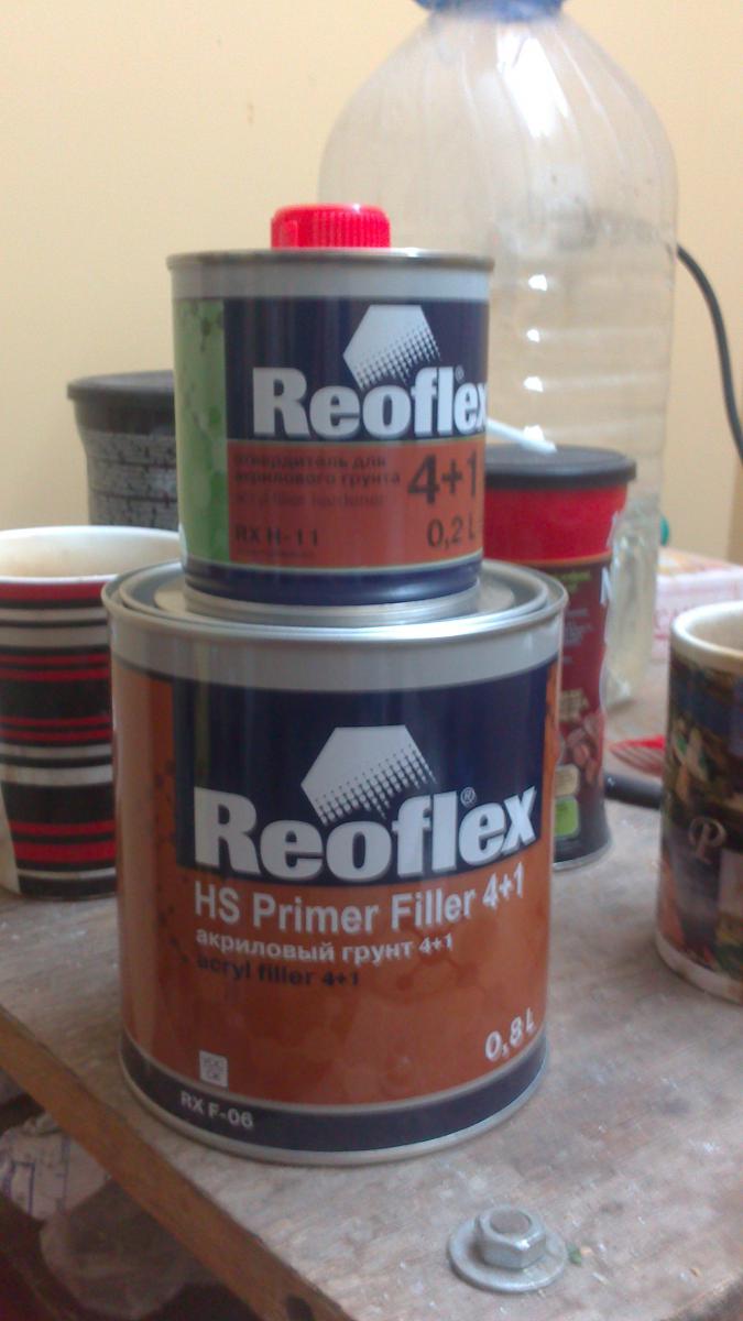

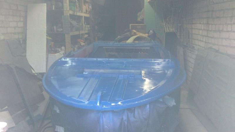

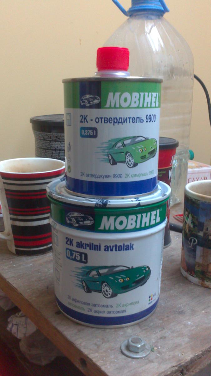

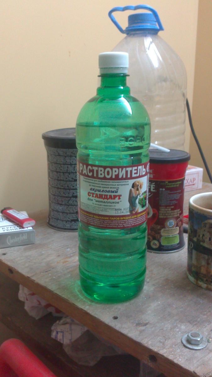

было затарено вот всё это
  • 82,1 КБ Просмотры: 1 267
  • 73,1 КБ Просмотры: 1 191
  • 65,8 КБ Просмотры: 1 202
  • 66,7 КБ Просмотры: 1 315
  • 79,2 КБ Просмотры: 1 283

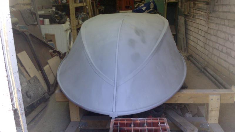

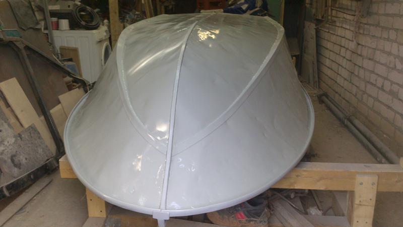

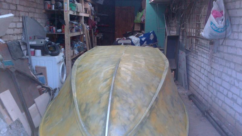

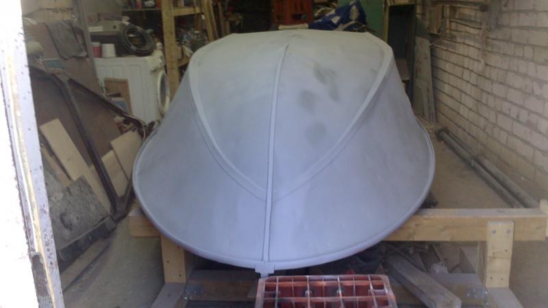

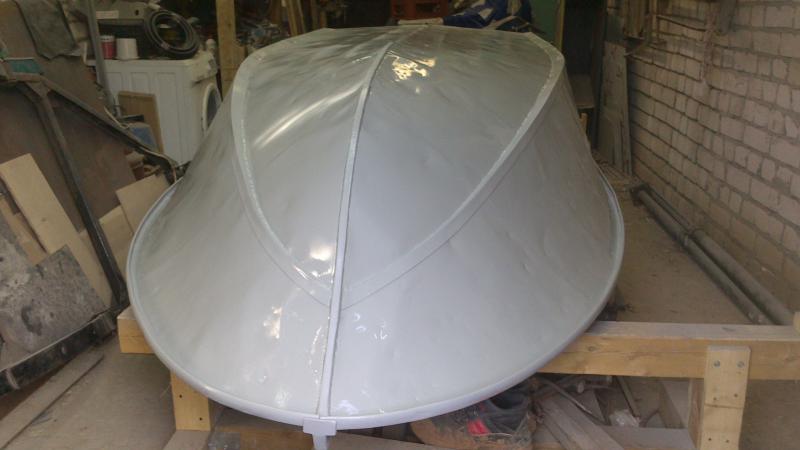

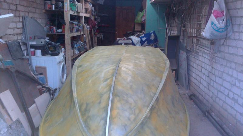

...........и пошла душа в пляс... :crazy:
  • 34,7 КБ Просмотры: 1 269
  • 33,9 КБ Просмотры: 1 243
  • 44,2 КБ Просмотры: 1 261

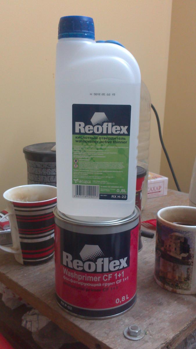

Это получилось лак сразу на грунт? Краски нет? Или пропущен в фото один этап?
urzikmax
13.11.2014
260
Казанка-М, Крым
Нептун-23 и Вихрь-30 - это наследство, Suzuki DT30RL - а это уже моё!!!

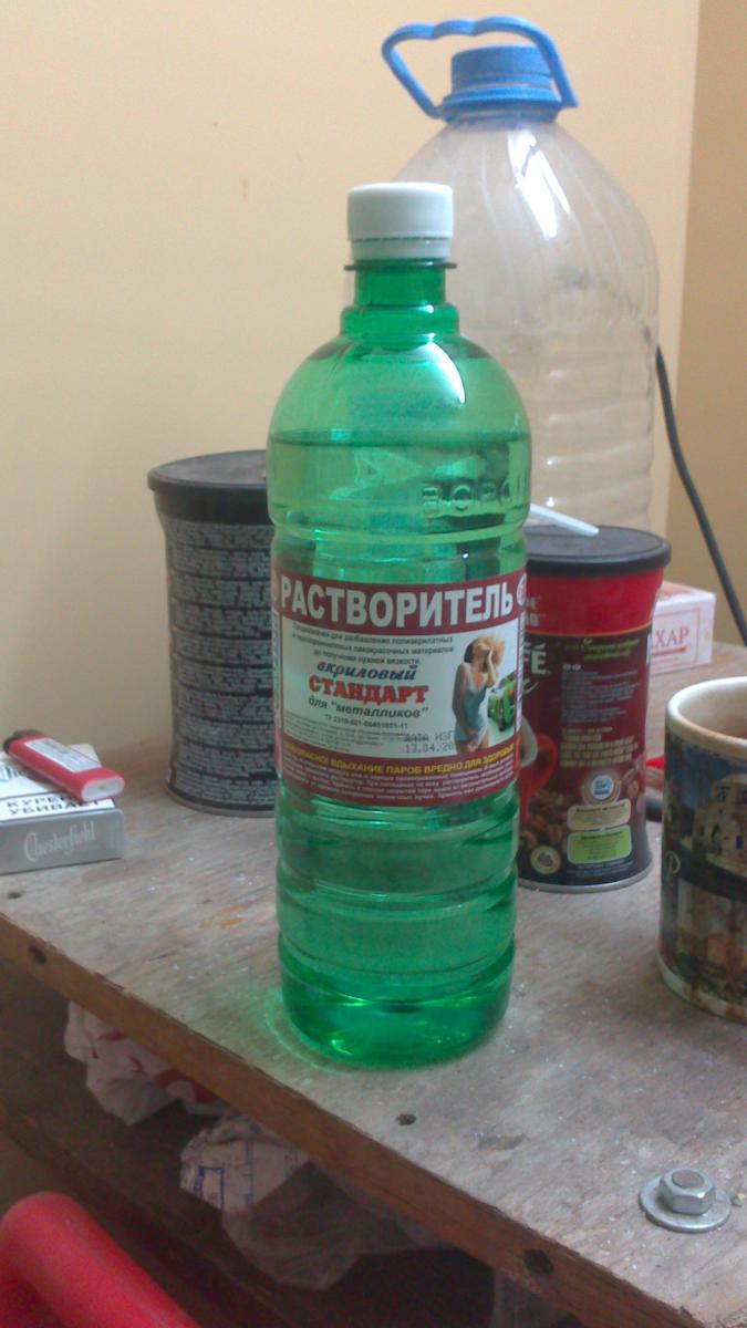

Re:
Последнее фото и есть краска.....2 слоя
А лака нет :)
Грунт 2К фосфат.желтый REOFLEX 1,6кг (0,8л+0,8л) - 1шт
Грунт 2К акрил. REOFLEX 4+1 1,0кг сер. (0,8л+0,2л) - 2шт
Автоэмаль Mobihel 2К акрил 470 Босфор (0,75л) - 1шт
Автоэмаль Mobihel 2К акрил 671 Светло-серая (0,75л) - 2шт
Растворитель акриловый Стандарт Полихим, 1л - 2шт
Обезжириватель Полихим, 1л - 3шт

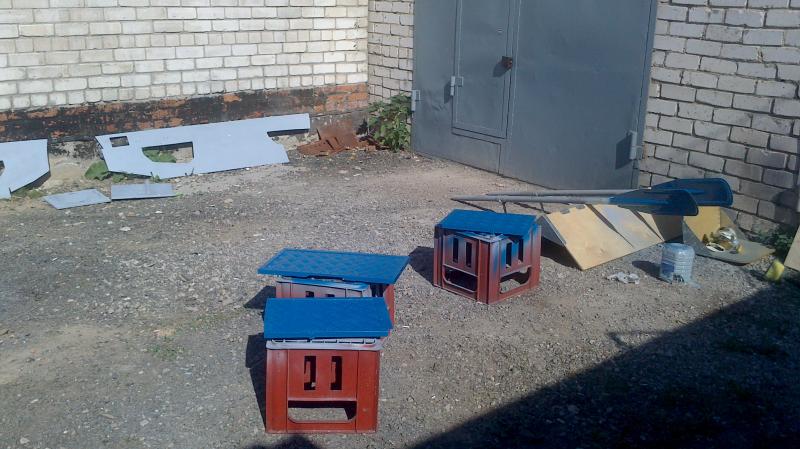

Казанка-М, Крым
Re: ещё одним КРЫМом стало больше

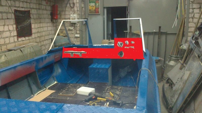

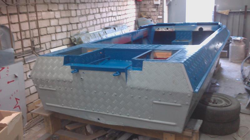

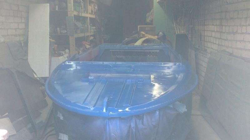

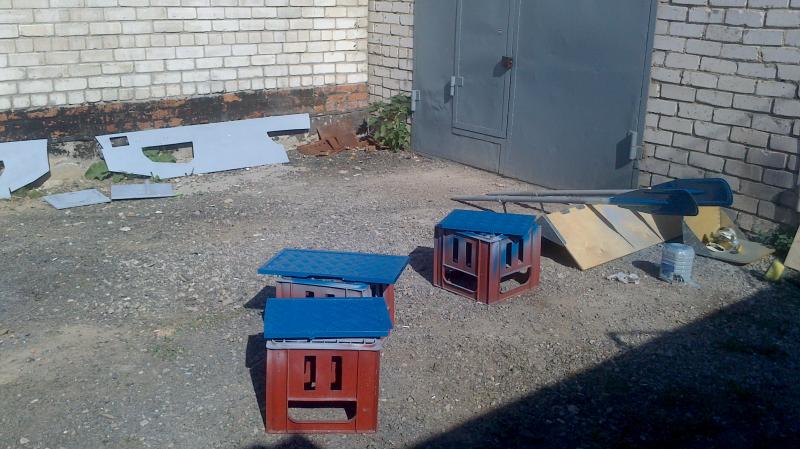

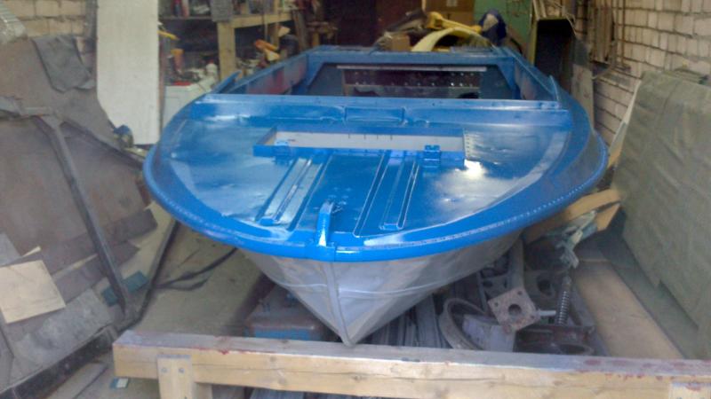

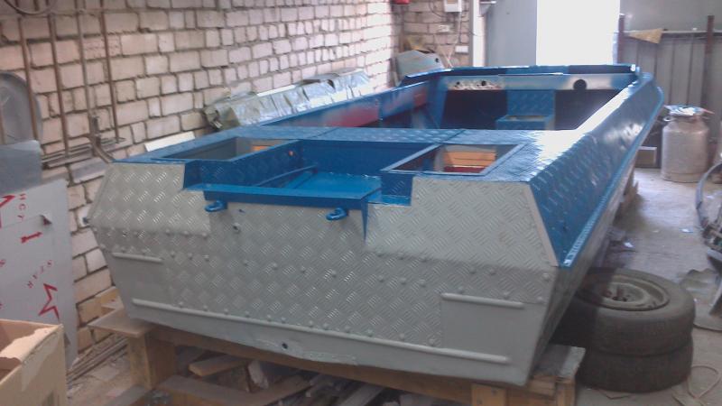

покраска-2
  • 43,8 КБ Просмотры: 1 275
  • 46,2 КБ Просмотры: 1 210
  • 68,3 КБ Просмотры: 1 218
  • 30,1 КБ Просмотры: 1 206

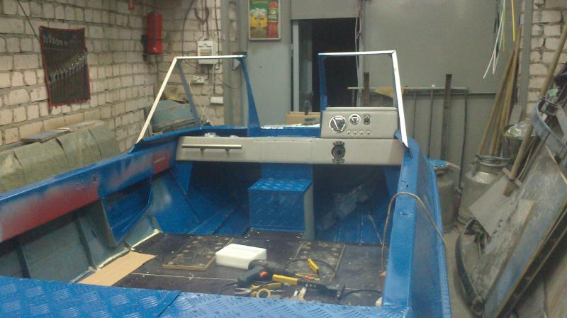

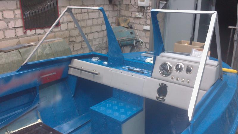

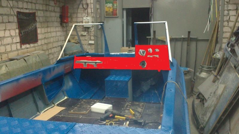

через денек малость пособирал
  • 45,4 КБ Просмотры: 1 120
  • 51,3 КБ Просмотры: 1 228

Максим, не сочти за критику... Но я бы панельку целую сделал, а не из двух частей...
  • 54,5 КБ Просмотры: 1 173
urzikmax
13.11.2014
260
Казанка-М, Крым
Серго Валерич!
за критику не считаю :)
это же твоё мнение и мысли твои.......а я вот так вот сделал.....и мне это по душе... :)
так что всё гуд!!!
каждНый при своем :yes: :yes: :yes:
