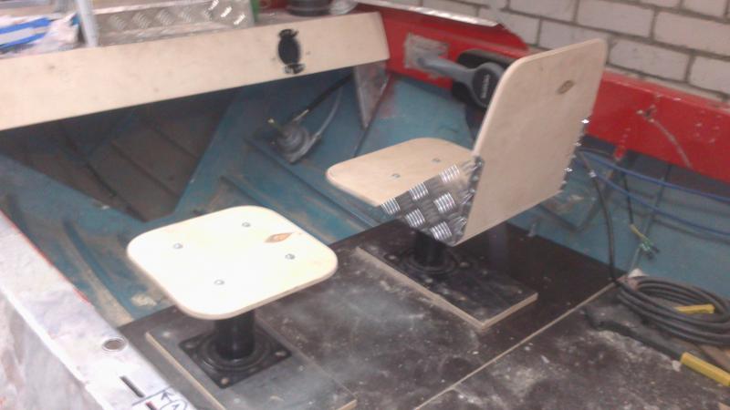

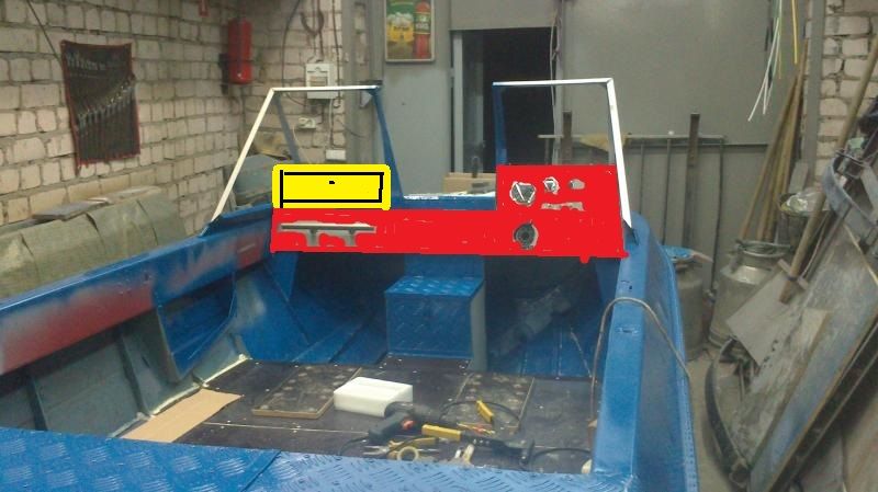

Тогда еще мое мнение, Максим - слева (для симметрии) тоже просится аналогичная деталька - бардачек хоть сделать )))
там будет эхолот-картплоттер

Максим, а у тебя стекло по размерам крымовского родного?
интересует высота стекла в "коньке" по отношению к борту или к носовой палубе.
сори что сразу не ответил...........как-то промухал сообщение
550мм ровно по наклонной от палубы носа, если надо будет подробные размерчики - выложу

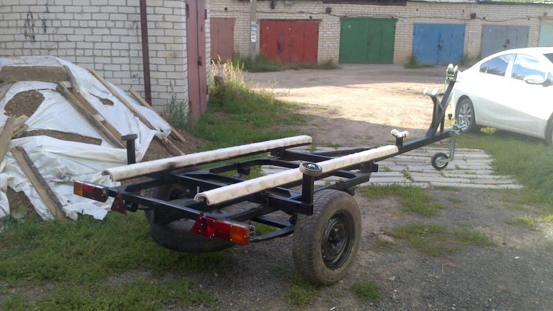

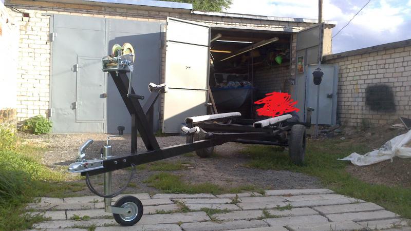

Лебёдка повыше- нужная доработка, низкая лебёдка не дотаскивает лодку, и тянет нос вниз. Я со своей телегой замучился. Теперь телегу в воде топлю полностью, загоняю на неё лодку, привязываю канат и вытягиваю из воды.

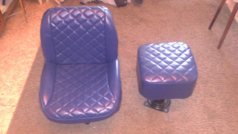

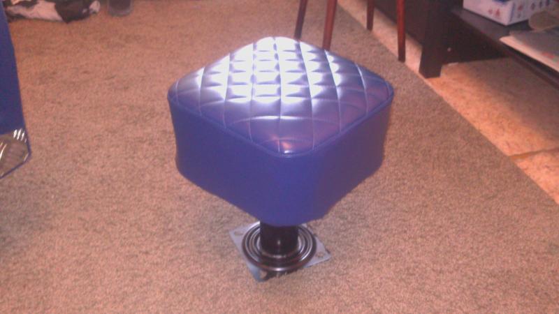

немножко
тимур
05.10.2013
633
30
Нью стайл 434
Ямаха 40 веос
Прикольный пуфик

2500,00 пошив и обтяжка
Кир
16.04.2013
160
17
Кирилл
Mercury F25E EFI
По мне пуфик неудобно. Кресло с возможностью повернуть спиной к борту практичнее.
qwertym
19.02.2013
2 935
172
Минск Беларусь
Илья
Yamaha F-40 BETL
Я в своем Крыме тож хотел сделать так но подумал и поставил одно удобное сиденье с регулировками.Так как на рыбалку ездим 2-3 чел :)

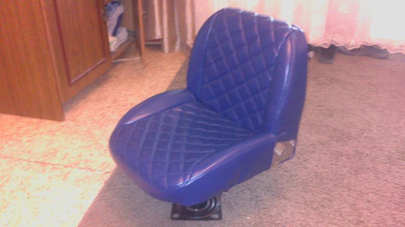

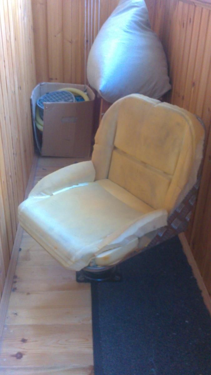

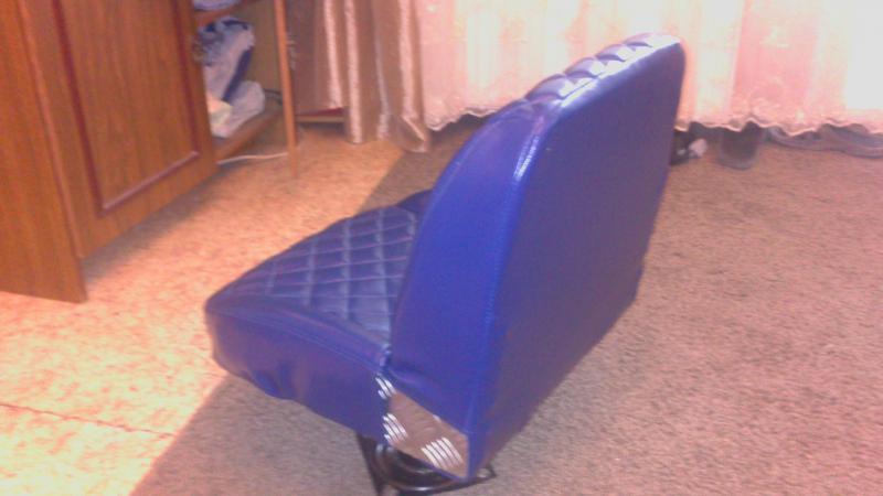

Coonar сказал(а):
urzikmax сказал(а):
тимур сказал(а):
Прикольный пуфик
для пассажира... :D
из чего кресло то, поворотный механизм знаком, а что за рифлёнка сбоку, колись из чего кресло
Походу какой то стульчик-самопал замастырил и кожзамом обтянул. :)

ножки - магазинные, остальное - да "самопал"
поролон - перекроил два фордовских сидения от фокус-2
кожзам одна милая мадама на дому шьет, кому интересно - телефон напишу
по срокам - сшила за один вечер
