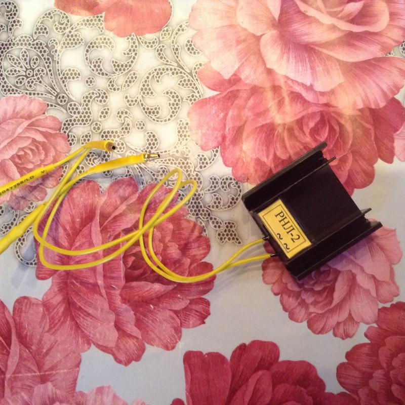

Сегодня пришел регулятор напряжения РНЛ-2.....
Хочу завтра его поставить, в связи с этим возник ряд вопросов, но сначала несколько фото. :D

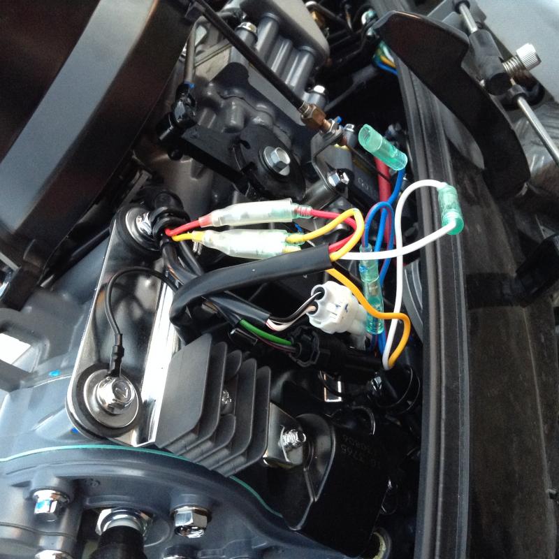

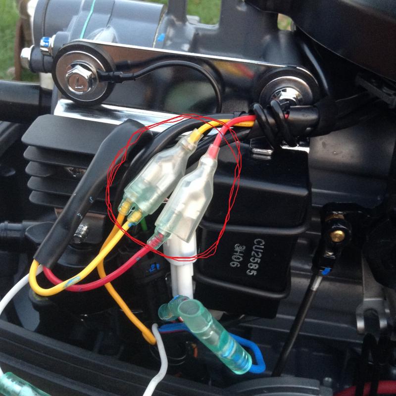

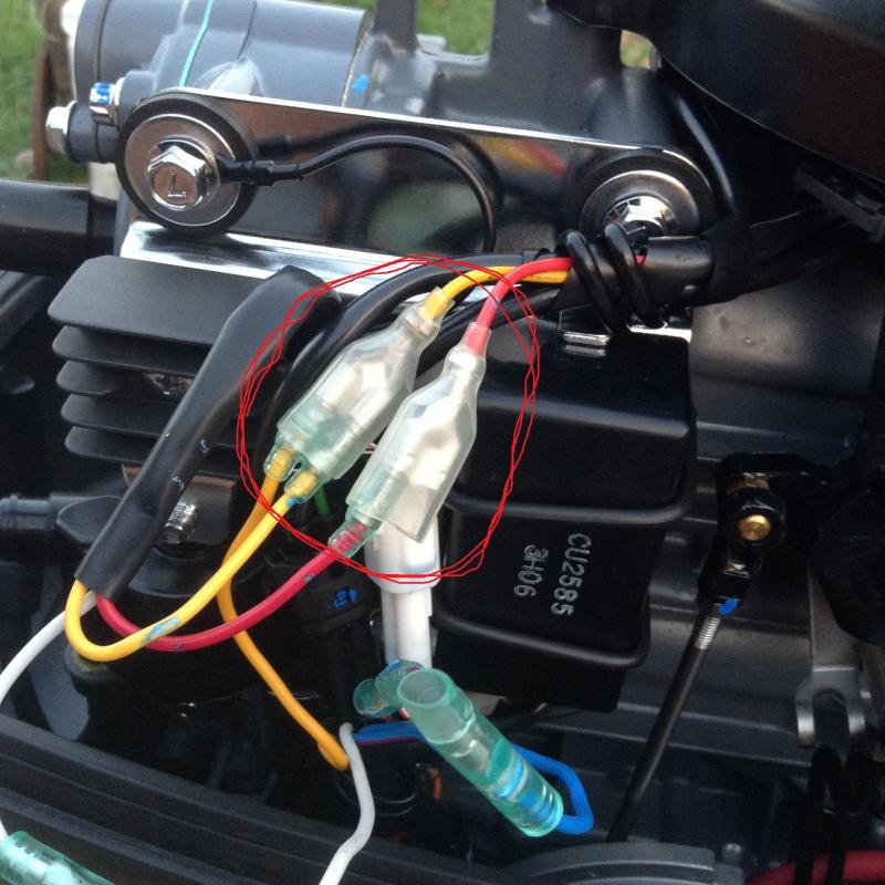

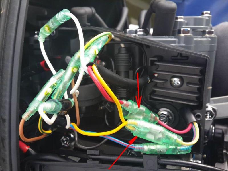

Изучил инструкцию на мотолодке:
"Подключение к моторам других марок аналогично, отличается лишь цвет проводов, идущих от генераторной катушки: для "Тохатсу" это белый и желтый провода, для "Сузуки" - красный и желтый."
На фото я обвел место куда я так понял надо в разрыв подсоединять РНЛ, на красный и желтый....,я все правильно понимаю?
Зачем на красном проводе оставлено место под присоединение, а на желтом нет?
Почему синий никуда не присоединен?

Re: Принимайте пополнение!

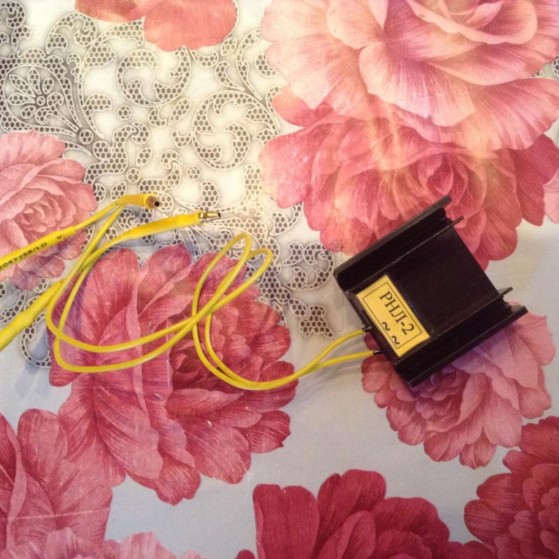

Для понимания...

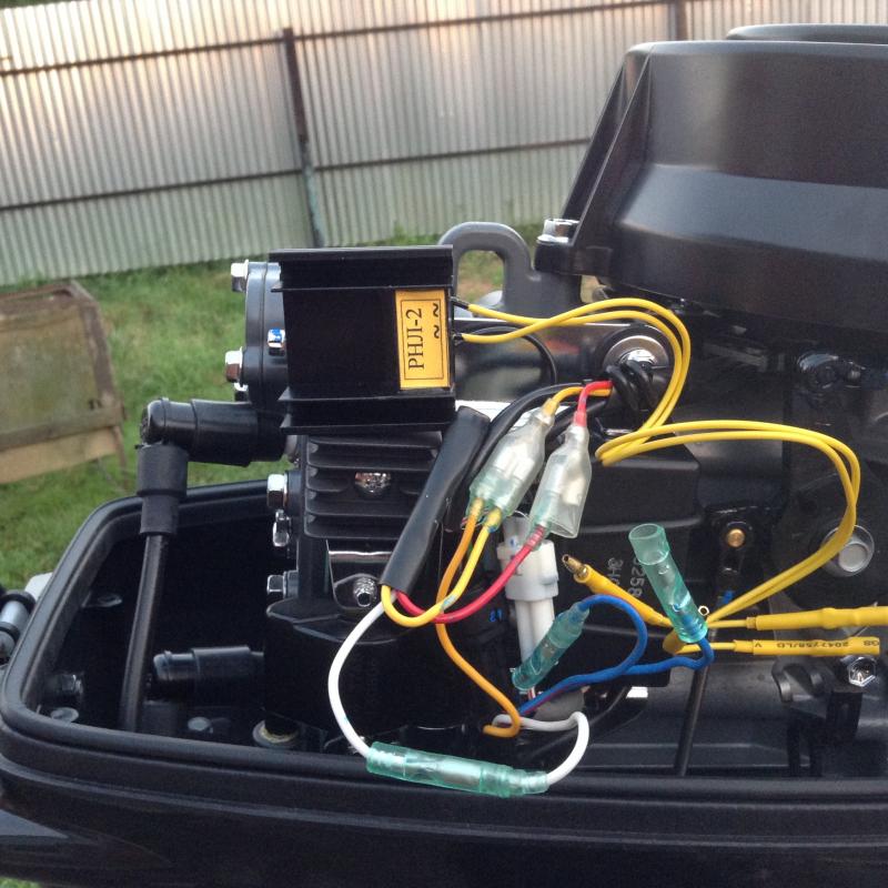

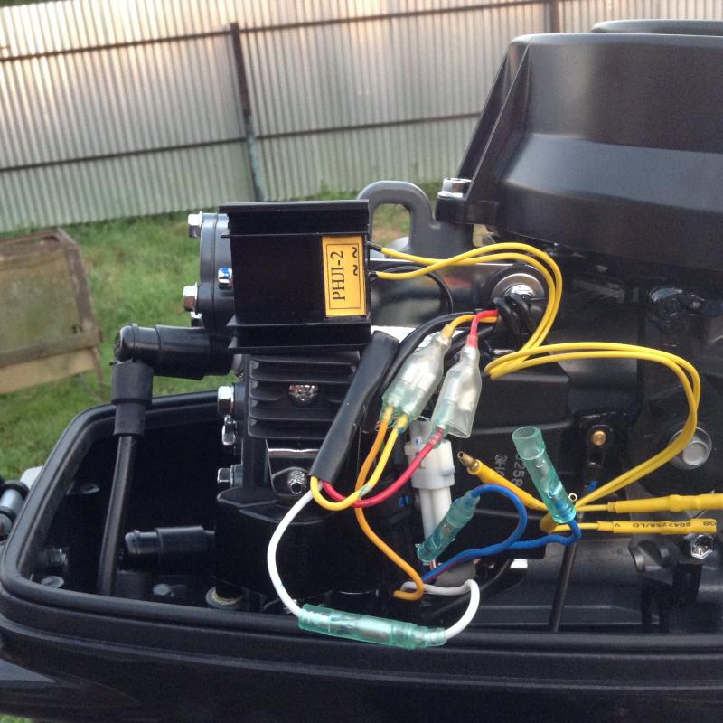

Крепить думаю примерно так..., это я его просто положил.

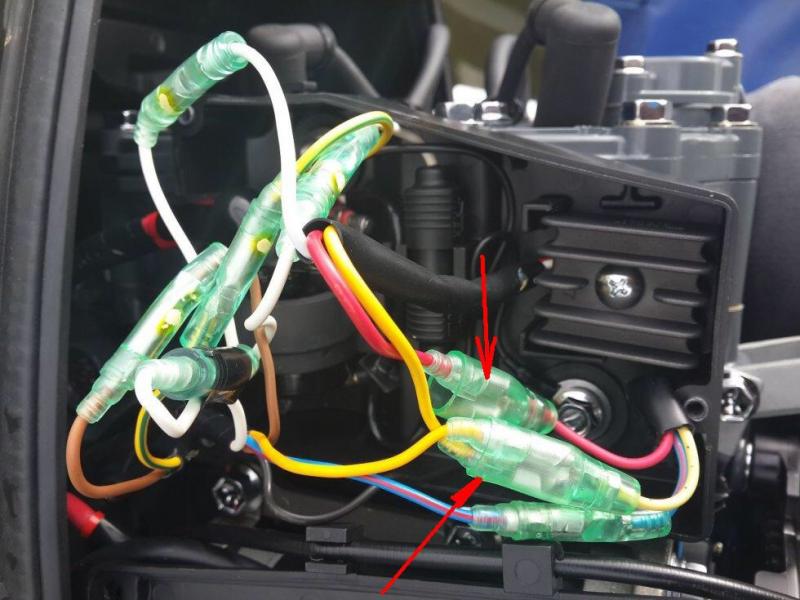

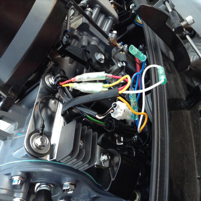

У меня на сороковке так:
kapitanssb
30.10.2014
649
МО,Серпухов
Ну вроде бы те-же провода, желтый и красный.

Ну, судя по молчанию делаю вывод, что все правильно делаю))), сегодня вечером поставлю под капот.
12 410
3 903
Re:
Серёжа правильно всё делаешь подключай к Ж. и Кр. :yes:

Регулятор поставил, если погода не подведет, на выходных буду проводить испытания...
Только что вернулся с реки, уже пью тещину огненную воду :D
Проверил регулятор - 14,5 В как вкопанный, думаю бортовая аппаратура теперь в безопасности :good:
