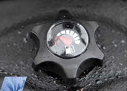

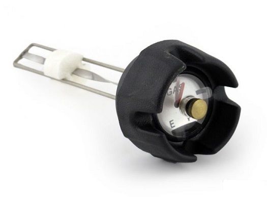

Теперь озадачился датчиком и соответственно указателем уровня топлива...Такой вопрос, может кто сталкивался....Существуют ли в природе датчики уровня топлива на крышку заливной горловины Сузуковского бака? Т.е было-бы неплохо, если-бы можно было бы просто выкрутить заливную крышку родного бака и вкрутить туда такую же крышку, только уже с настоящим датчиком, с проводами)))), ну и соответственно к указателю их...Поиском честно искал, но не нашел ничего....
Сергей привет, датчик на крышке не встречал, но имея счётчик моточасов я вообще не думаю о количестве топлива в баке залил 20 литров и смело на полном или нет 2.5 моточаса иду, потом просто дозаправляюсь. Зная расход в час на максимальных это не сложно.

танкист сказал(а):
Вот вот и я о том же писал! Кроме того, после сов деповских бензобаков, стандартная сузовская крышка - просто подарок судьбы!!!

А я вот не пойму... :unknown: Зачем он, этот указатель, нужен???
Покажет только остаток топлива в баке на стоянке... В движении он будет врать ведь :eek: или я не прав?
:lol: думаю на ходу смотреть уровень неудобно! Кто рулить то будет? Но если исхитриться, почему вы думаете что будет врать?
Как правило лодка при движении будет иметь дифферент на корму, топливо в баке будет размазано по задней стенке. Или если крен на борт... Как-то все приблизительно и околонаучно...

Если бак не стационарный, то выход возможно такой
Так такой у меня есть на баке, просто бак в корме, закрытый спинкой заднего дивана...,что-бы посмотреть остаток в баке нужно бросать руль и идти в корму, поднимать спинку и смотреть на указатель....-не удобно,поэтому и хотел замутить какой-нибудь указатель. А то,что приблизительно,так это не страшно,главное что-бы топливо неожиданно не закончилось....ИМХО
Очень понравилась идея Андрея(Танкист) по поводу моточасов... :good:
Я думаю Вариант у Вас один: дырявить бак и встраивать такую штуку - http://zubr-shop.com/category.php?id_category=53
