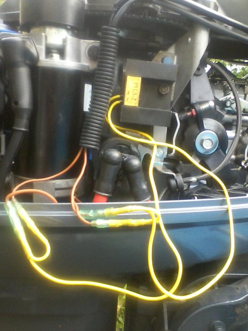

Я имею в виду, что у тебя мотор новый, выдает 17в, вроде как неправильно, а мой старичок выдает 14 что ближе к правде, регулятора вроде у меня нет. :)
Может потребители какие включены? Или АКБ большой емкости?
Так если аккум разряжен, то и без регулятора моржет 12 В показывать, но когда покатаешься подольше мотор 17 выдает...

Понял, благодарю за наколочку :good: , а вообще норма то какая должна быть?
14,2 как в автомобиле

Свою "напругу" победить не могу :unknown: АКБ 55-ка, перед выходом зарядил. Показание 13-14В.,потом скачок 17В. с гаком. Может что не так....

Странно, у меня 14.2 при 5300 оборотов, несмотря на старый мотор. :?
Все регуляторы подобного типа имеют разброс стабилизации напряжения от 13.8 до 14.8 это нормально при изготовлении регулятора производителем, кроме того сказывается подключенная нагрузка к мотору, так например если включить фару с лампой в 100 ватт то напряжение упадет до 12 вольт, то есть практически фара будет питаться от АКБ.
Валера думаю что просто плохой контакт на регуляторе (на клеммах) проверить все соединения и думаю проблема найдётся.

Андрей! Вроде всё пролез от АКБ и до мотора :yes: Где этот "барабашка" :unknown:
Нужно попробовать без довеска и глянуть на результат :yes:

А на другом моторе довесок не пробовали?

Без регулятора Валера будет высокое напряжение на твоём моторе отключи потребители которые могут сгореть и тогда уже проверь будут или нет скачки, скорее всего проблема в самом регуляторе, (скрытый враг) так сказать сидит возможно в самом регуляторе, (непропай, поджаренная дорожка и так далее)
