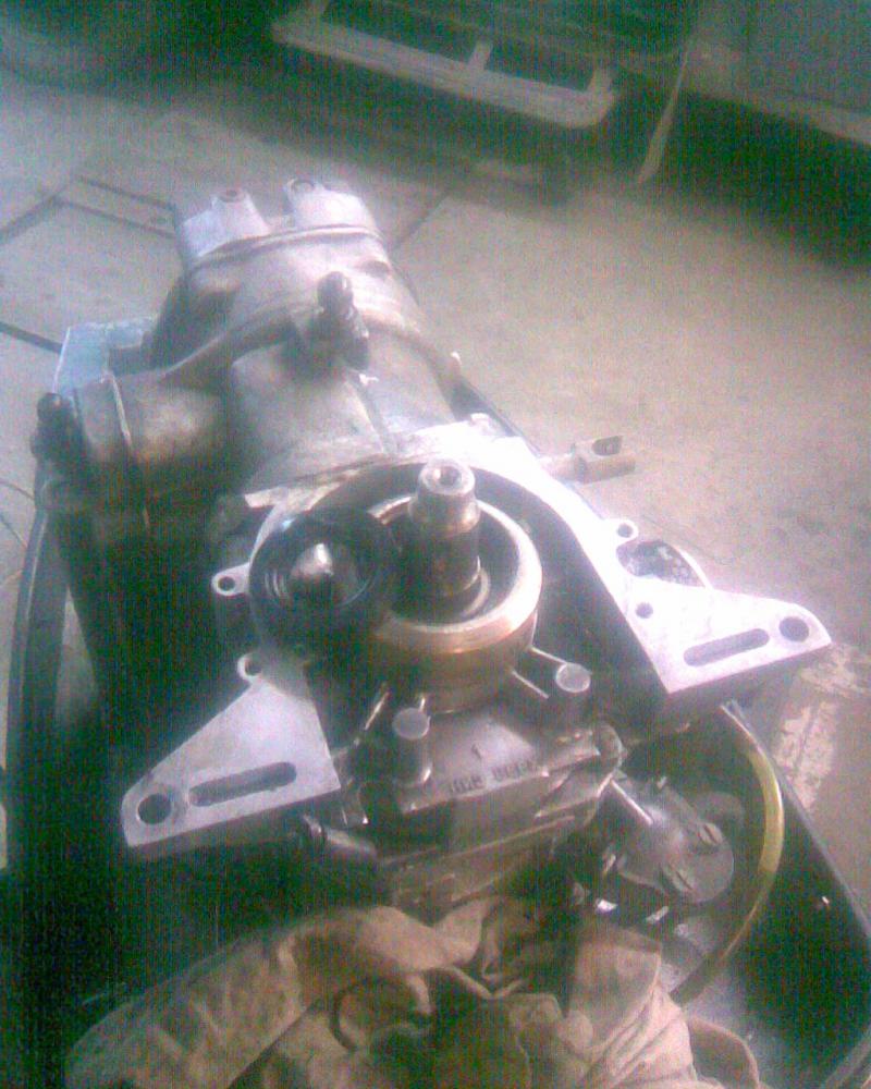

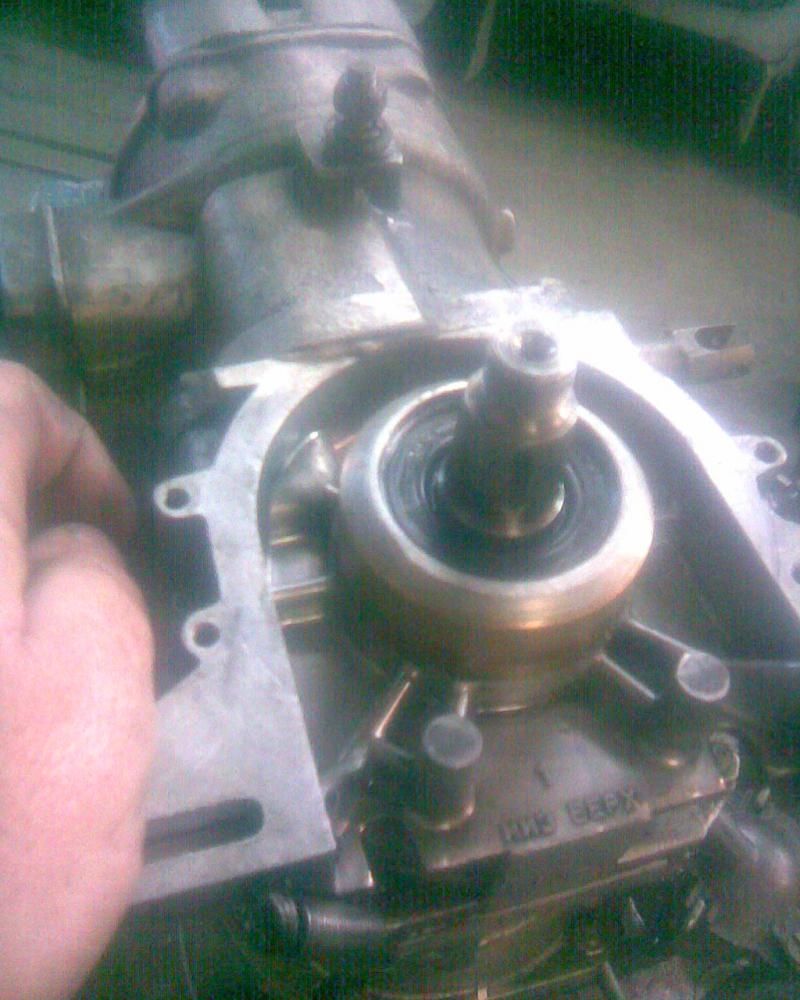

Знаешь, в верхней опоре кв Вихря стоят два 205 подшипника. Они 25х52х15 Изнашиваются, при каждой переборке меняешь. Ставил я и сальник сверху, а все равно.
Но существуют еще и 705 подшипники. Их размер 25х52х10 . Вместо двух можно поставить три.
Надежность в три раза выше, как бы, ага?
Я их взял, подержал в руках, хотел поставить, а потом подумал нафига? Разве два подшипника не счастливо вертятся от переборки до переборки? И уже 30 лет они вон в ящике валяются.
А можно и подругому узел собрать, два 705 поставить, и две манжеты сверху! А нафига? Ведь и одна манжета держит отлично, если масло там гонит, то поверх ее обоймы из-за изношенности посадочного места картера.
Но идею тебе дарю.
зы. К слову уж, если сверху масло гонит, вытачиваешь новую обойму и на горячую втыкаешь ее на самый верх под буртик. И больше ее никогда не трогаешь.
Собираешь мотор как обычно на 205х без защитных шайб, а сальник ставишь уже потом, прямо сверху через конус кв.

К этому добавлю, считается что верхний подшипник при этом смазывается плохо, возможно, но я устанавливал верхний подшипник закрытый полностью набив смазкой, нижний закрытый с одной стороны вверх уплотнением. Так вот через 2 или 3 сезона разобрав мотор выяснил, смазки в верхем нет совсем, всё вымыло. Получается смесь там циркулирует и через 2 уплотнения проходит, а в открытый и подавно. Но желание сделать перекачку маслоконденсата есть.
Вытекает литол оттуда. Нагревается и вытекает, через шайбу подшипника, а дальше через манжету, а скорее поверх кольца, куда она запресована.
Уж до гр до 120 подшипник там нагревается полюбому, а то и больше. Ну и болтаться в картере все начинает, свистит насквозь между сталью и люминем. Поэтому и рекомендую выточить кольцо под сальник новое, большего наружнего диаметра, и запрессовать его под буртик навека.
Посмотреть вложение 217147Посмотреть вложение 217148
Как правило,пока приходит идея поставить сальник сверху,подшипниковые посадки в картере изношены,и смесь травится между сальниковой обоймой,и стенками картера.
Может,или стоит ничего не менять,или перевтуливать верхнюю крышку картера.

Согласен. Пусть болтаются, кольцо уплотнил и норм.
На фото мотора выше сверху бронзовое кольцо под магнето напресовано в 89году. Мотор до сих пор счастливо ходит. Перебирался, конечно, менялись поршни, кв, отдельно шатуны перепресовывались, но картер тот же, и магнето вполне себе не болтается. И блок тот же, притом, не расточенный.

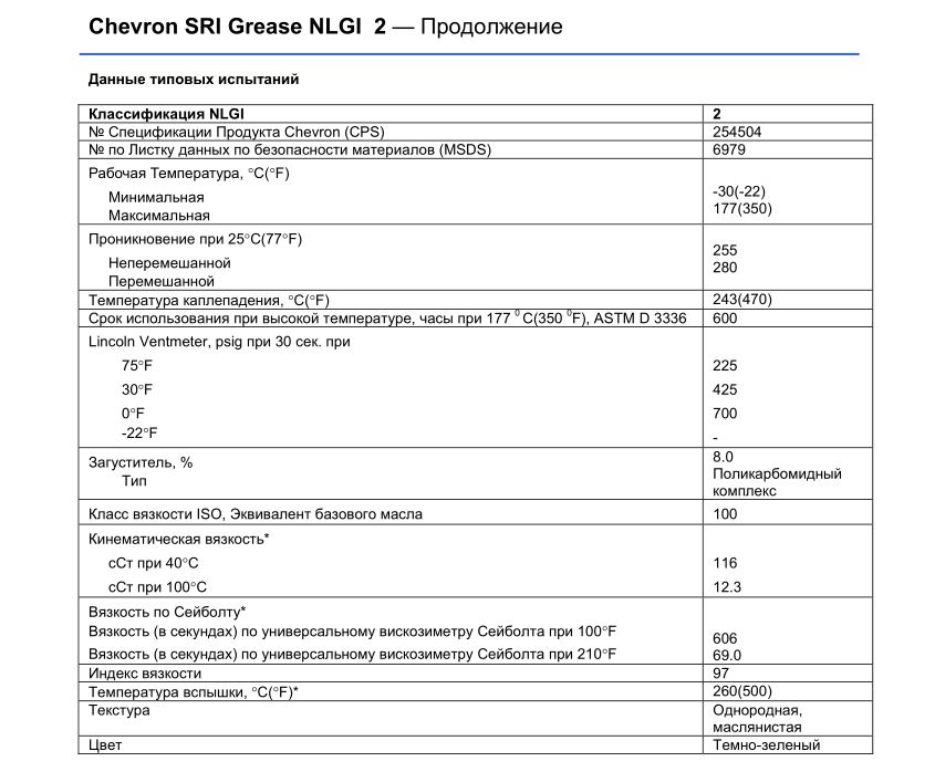

Смазка Chevron SRI, сальник вверху, обойма родная но на герметике.
Отсюда вопрос, подшипник роликовый, размеры аналогичны 205, выдержит ли сепаратор из полиамида? Хочу попробовать при условии наличия перекачки маслоконденсата.
  1. Практически любая консистентная смазка течет при 150гр. Есть высокотемпературные, 220 и больше, но они полностью синтетика, дорогие, вряд ли в подшипники ее суют.
  2. А зачем туда роликовый? Чем 205 плох, ведь он по всем параметрам подходит!
Знаешь, я смысл в действиях ищу. Зачем это вот все?
В редуктор над 204 поставить лишнюю манжету приходится так как там выработка на валшестерне, все равно сальник двигаешь, подшипник двигаешь, место под еще сальник появляется, верхний держит воду с песком, а нижний только воду поэтому дольше ходит без износа вала.
Ну а вот зачем роликовый ставить на КВ, чтобы он крутился 5000, причем ролики перекашивались (это полюбому у всех роликовых) и пробуксовывали? Фишбейн Ветерку рекомендовал все ролики на кв резать пополам именно по причине перекоса при работе.
Роликовые подшипники нагрузку бОльшую выдерживают, но когда прекрасно работает шариковый он не имеет смысла.
В ступицах авто роликовые радиальноупорные себя оправдывают, но здесь он не нужен.
Я так думаю.:unknown:
зы. А смазка офигительная!

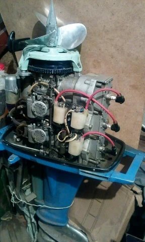

Интересно 60 сил? ,Могу поделиться опытом , полностью другой подход.3 цилиндра отдыхают.

О, теперь понял, что за паразитная шестерня и зачем весло :yes:. Про подшипники и болты под шестигранник (тоже такие уже в бардачке лежат и на помпу и на редуктор) доходчиво. Пока до деревни не добрался, не вскрывал ещё. А 60 л.с. зачёт! :good:
3 цилиндра вроде как 45 сил
