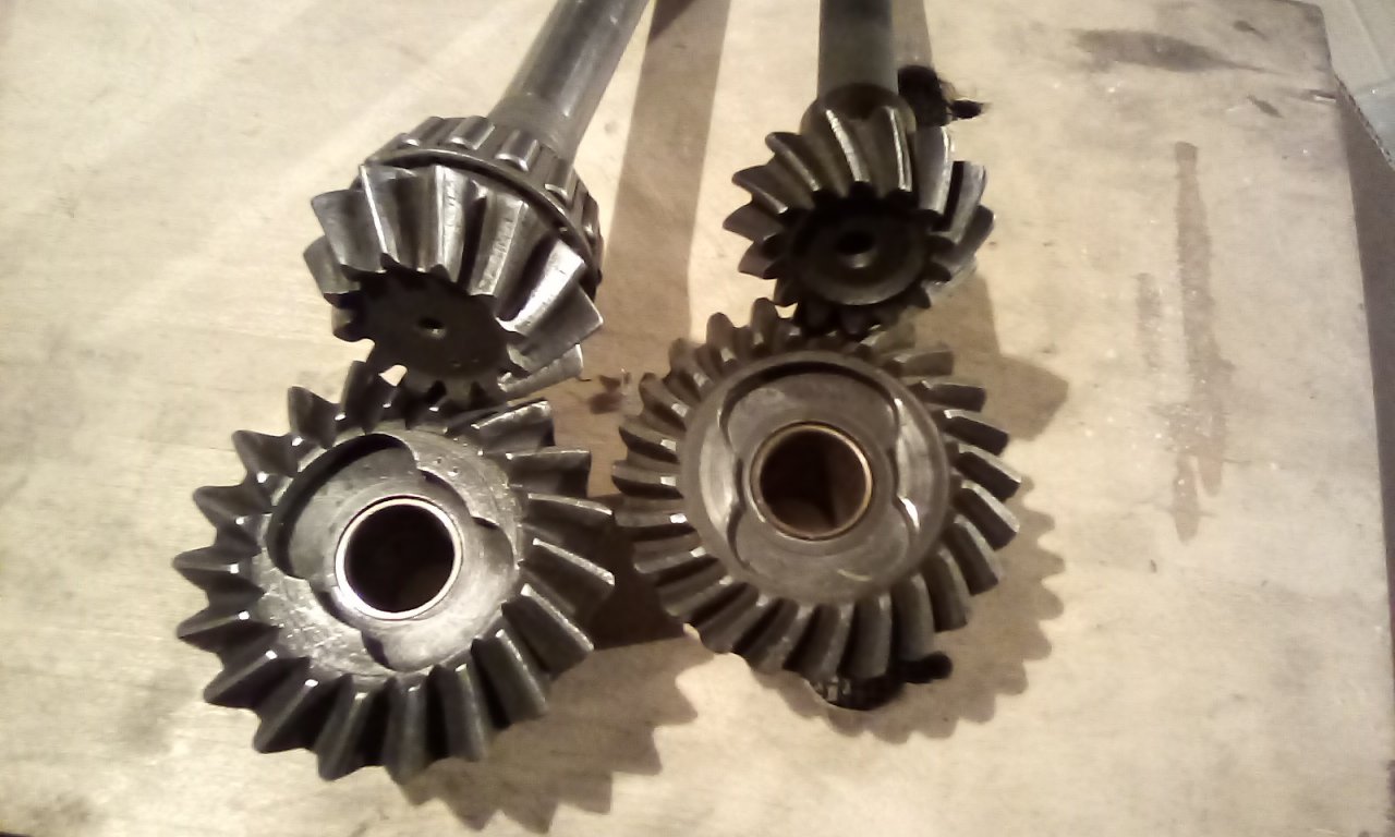

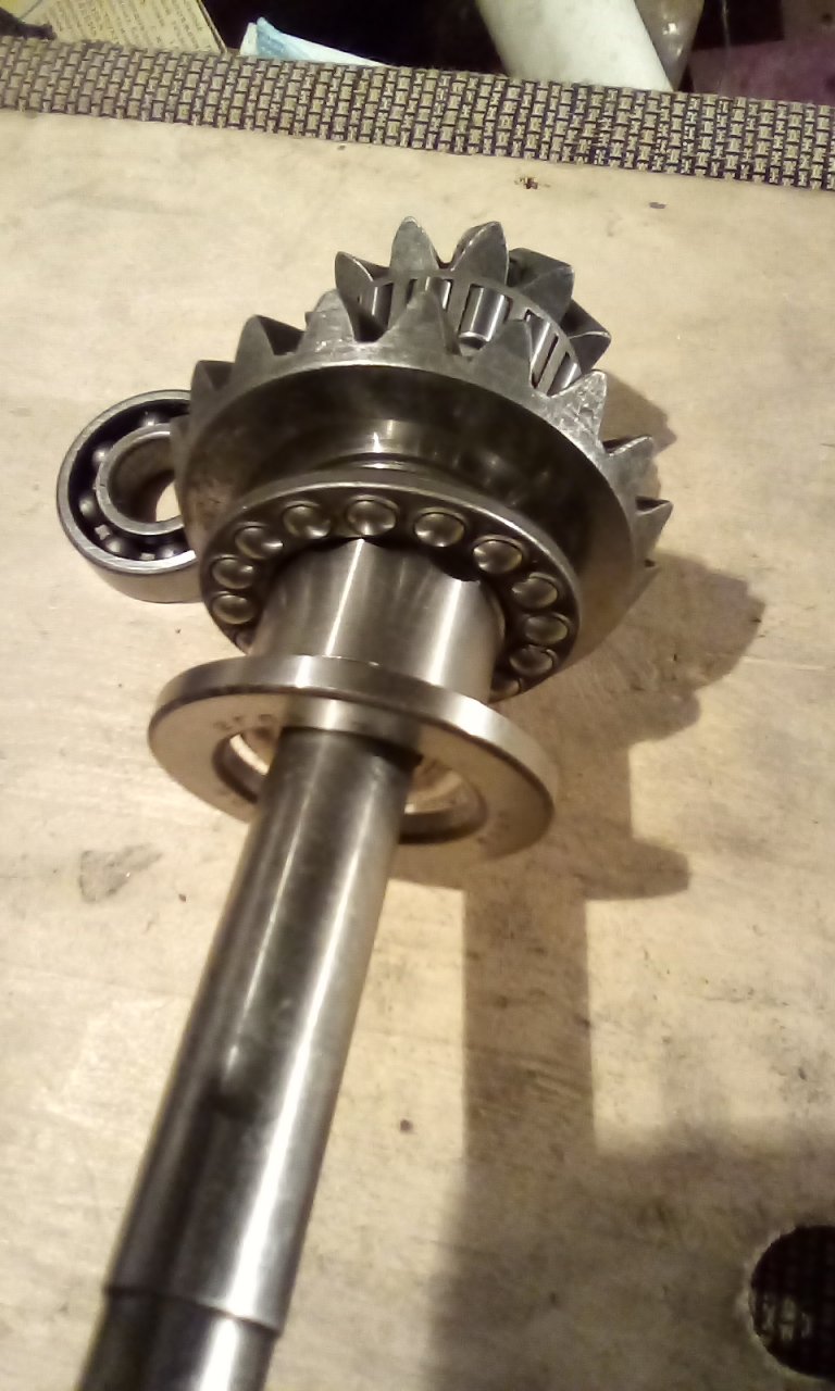

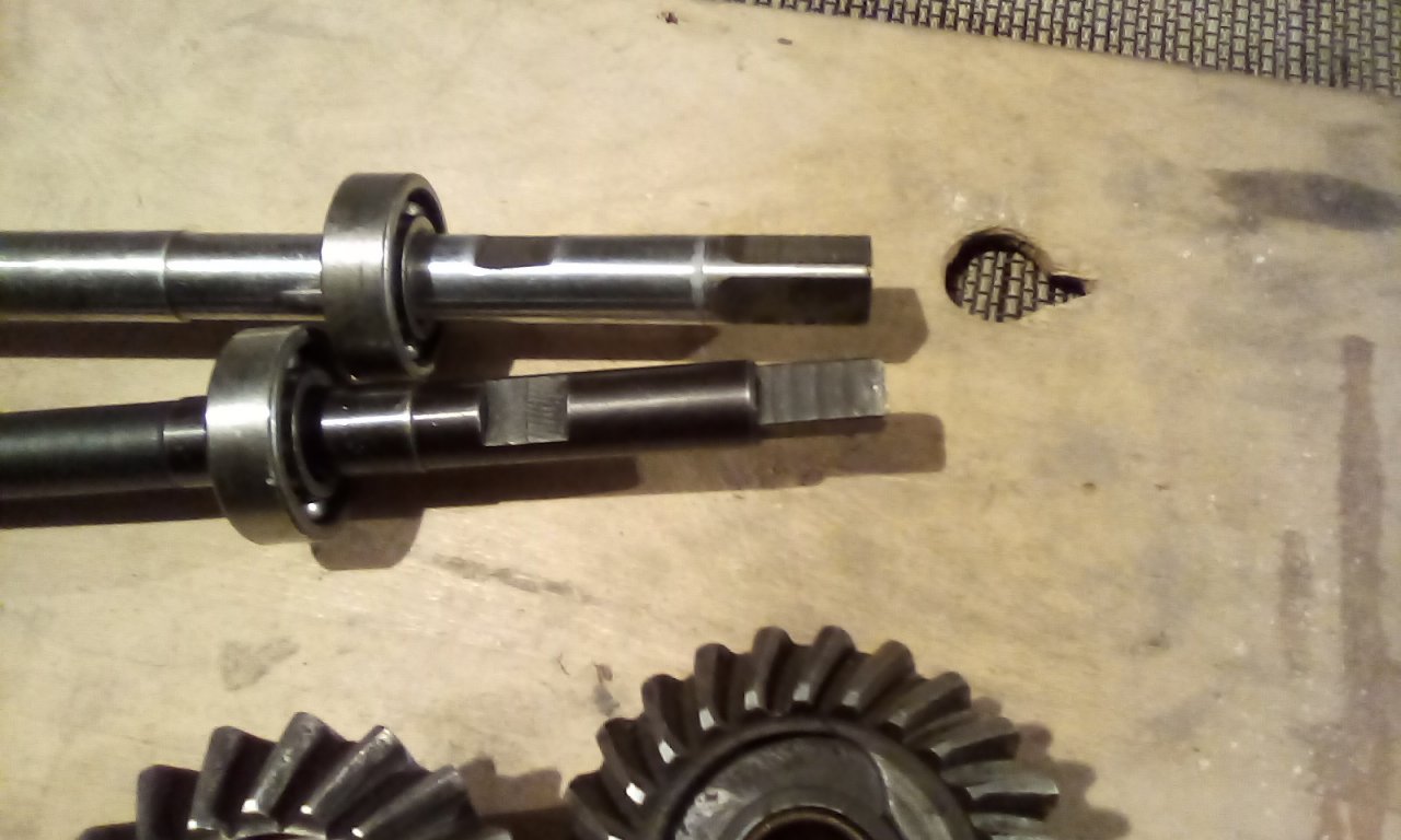

Теперь по порядку всё это сделал в 2000 году , буду писать коротко ,,если что спрашивайте , щёки коленвала верх и низ сделал из стали 18 х 2 н4 ва , цементация , квадрат 12×12 , рессора ст 60с2. диаметром 13мм с выходом на квадрат 12/12 , редукция 12/19 ,модуль 3,5 круговой зуб ,гребной вал диаметр 20 мм ,,винт шаг 400 ,мало больше нельзя срывается в кавитацию , маховик проточил до винтов магнитов , легче. ,,а так рвало под самую гайку , зажигание своё , позже напишу раскажу , и самое главное выхлоп разделён

на место шестерни заднего хода точим промежуточную втулку , как бы убираем паразитную шестерню
Можно торец шестерни подрезать и поставить бронзовую шайбу с внутренней проточкой. Иначе шестерня пилит по внутреннему кольцу подшипника 103.
Делал так, но потом опять на втулку перешел. Пока это она изнашивается, она два комплекта подшипников переживет.

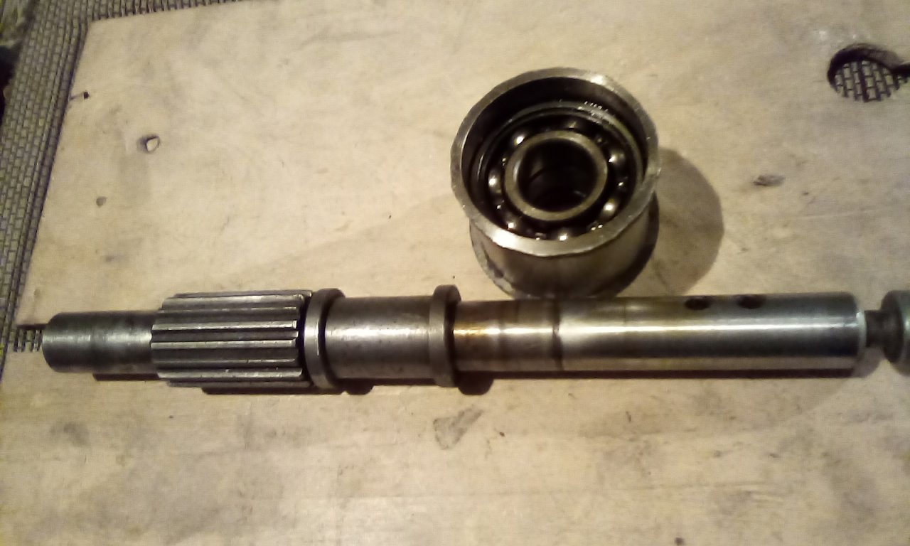

Здесь стакан точил из нержавеющей стали , подшипник 203 , 2 шт для 3 х цилиндрового

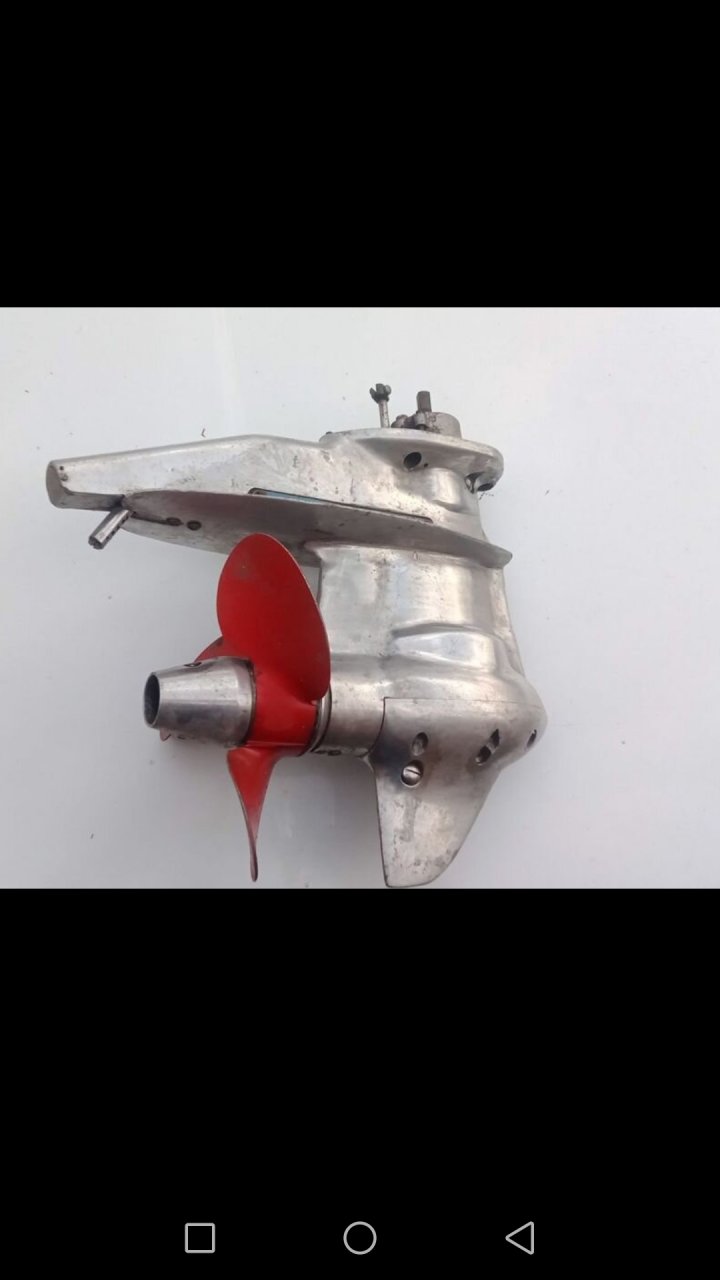

Мужики, а кто редуктор на авито продает, вернее уже продал? Поделитесь историей! Какой то он бомбический.

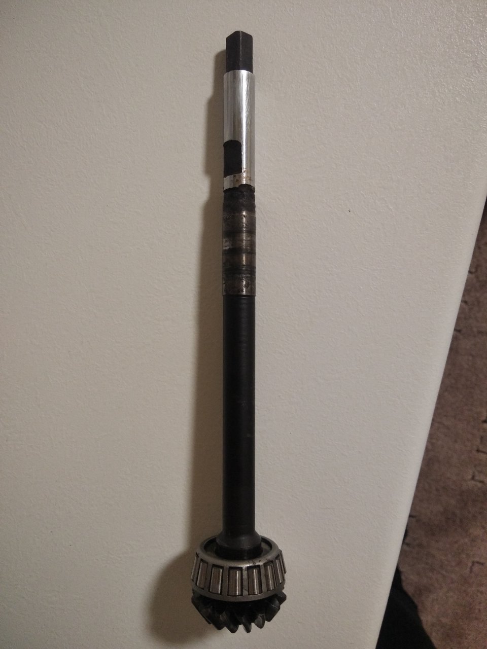

Всем привет! Нужна замена вал -шестерни новой конструкции. На Авито есть предложения, по информации продавца это новодел. Подскажите пожалуйста, кто-то уже приобретал через Авито, как оцените качество? Тот же вопрос к саратовским водномоторникам, в магазине Вихрь, есть в продаже вал-шестерни, как по качеству? Заранее спасибо!

Мой совет: старайтесь найти вал советского производства. Они ещё попадаются на авито. Вал-шестерня не дефицит. Раньше люди запасливые были. Почаще просматривайте объявления.
Если новодел - то только не в интернет магазинах. Там одна "сыромятина", пилятся китайским напильником "на ура". Покупал два раза - так и лежат на всякий случай. Можно посмотреть на том же Авито, люди изготавливают их малыми партиями под свои нужды и на продажу (потому как так дешевле), но обязательно уточняйте материал из которого изготовлена з/часть и была ли термообработка детали (хотя бы закалка до твёрдости 50 единиц).

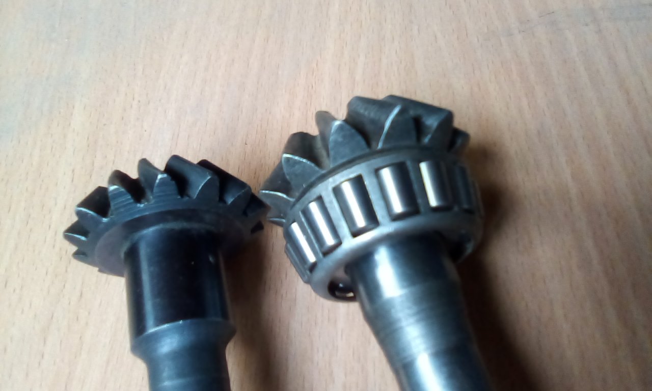

Вот, например, советский вал-шестерня:
А это новодел, поэтому лучше уточнить, что и как делалось:

Спасибо за рекомендации!!! Есть какие-либо визуальные признаки, чтобы определить советский от новодела? Если покупать в магазине, можно напильником проверить, а через Авито, только надеяться на честность продавца. А из какого материала должна быть изготовлена вал - шестерня?
КАЛИНА
02.02.2022
95
27
Днепр
Вихрь-30
Из книги Страшкевича по Вихрям:
"...вал-шестерня и ведомые шестерни выполнены из стали марки 12Х2Н4А с последующей цементацией и закалкой до HRC 57."
Визуально советский вал имеет чёрноватый оттенок, что-то похожее на воронение. Новоделы, как правило, простого металлического цвета (отсутствие термообработки).
Авито - это да, надежда только на честность.

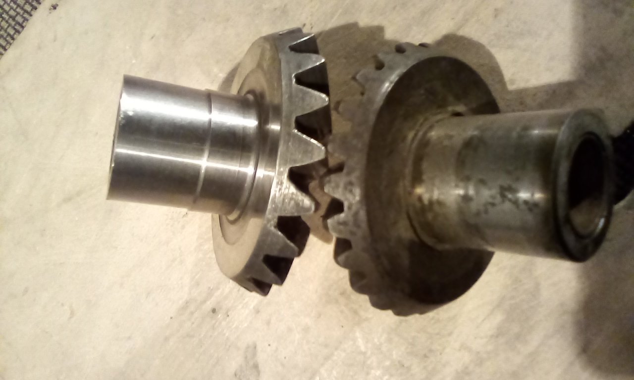

Судя по фото второго объявления Авито у меня, в моем вихре был установлен новодел.

Похоже, но это не говорит, что данный вал был плохого качества. Блестящие металлические поверхности вала - это шлифовка посадочных размеров под посадку подшипников. Это допустимо по технологии. Вал отходил своё по причине коррозионного износа шейки, где должен работать сальник (а не по причине износа зубьев, как я понял). Герметичность редуктора в данном случае уже не обеспечить.
Увы, но это болезнь всех вихрёвских валов-шестерней (пусть даже советских), т.к. они изготовлены из чёрного металла. С этим можно бороться, например, нанести защитное гальваническое покрытие (хромирование), но такой способ сегодня очень труднодоступный: дороговизна, да и не каждая контора возьмётся за нанесение покрытия на единичной детали, им интересен объём. Хорошо, если есть знакомый на таком производстве...
Георг Ом
01.07.2016
5 802
1 759
Богородск
Нормальный вал-шестерня. Посадочные под подшипники прошлифовывались и на оригинальных валах, но не всегда. Проблема с коррозией тут элементарнейшая, решаемая одним из нескольких способов: локтайтом покрыть и проточить, полуавтоматом небольшими точками симметрично наварить и проточить, очистить и гальваничиски осталиванием наростить слой и проточить, либо проточить ровную канавку и поставить сальник меньшего диаметра. Мяса там все равно достаточно будет.

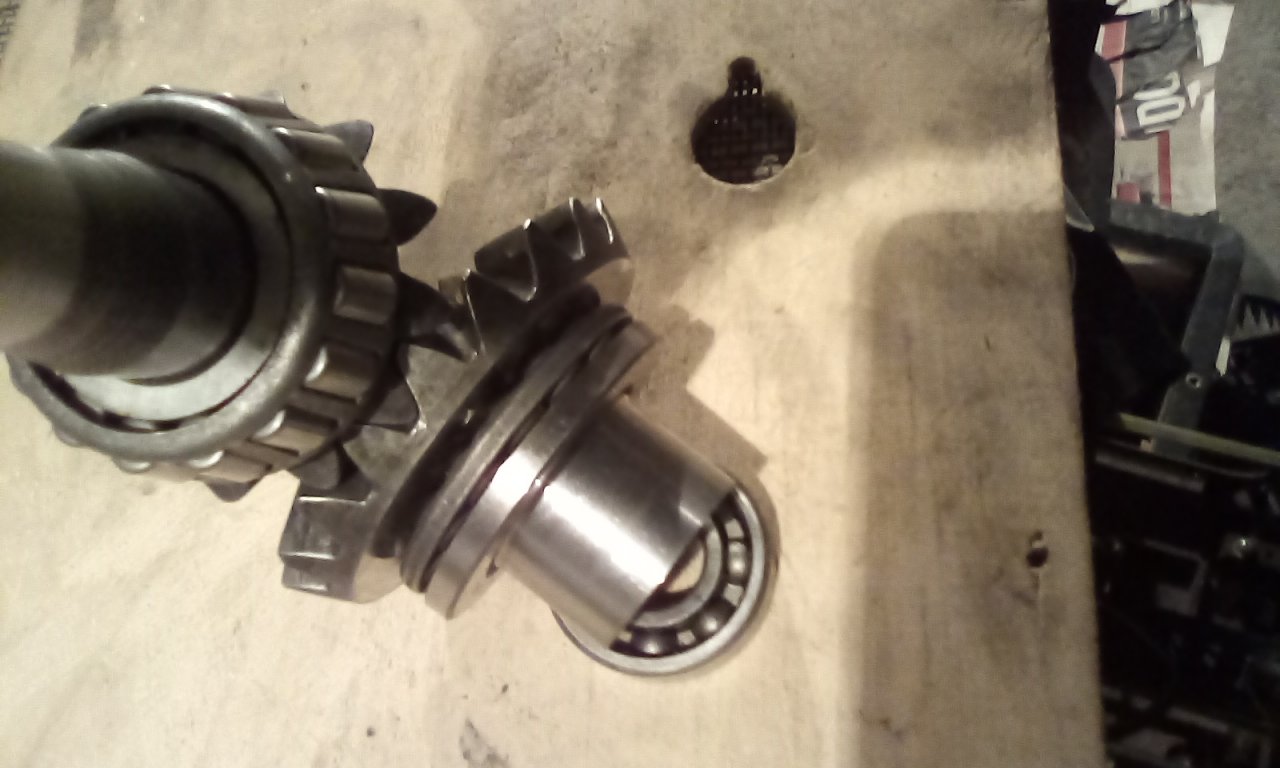

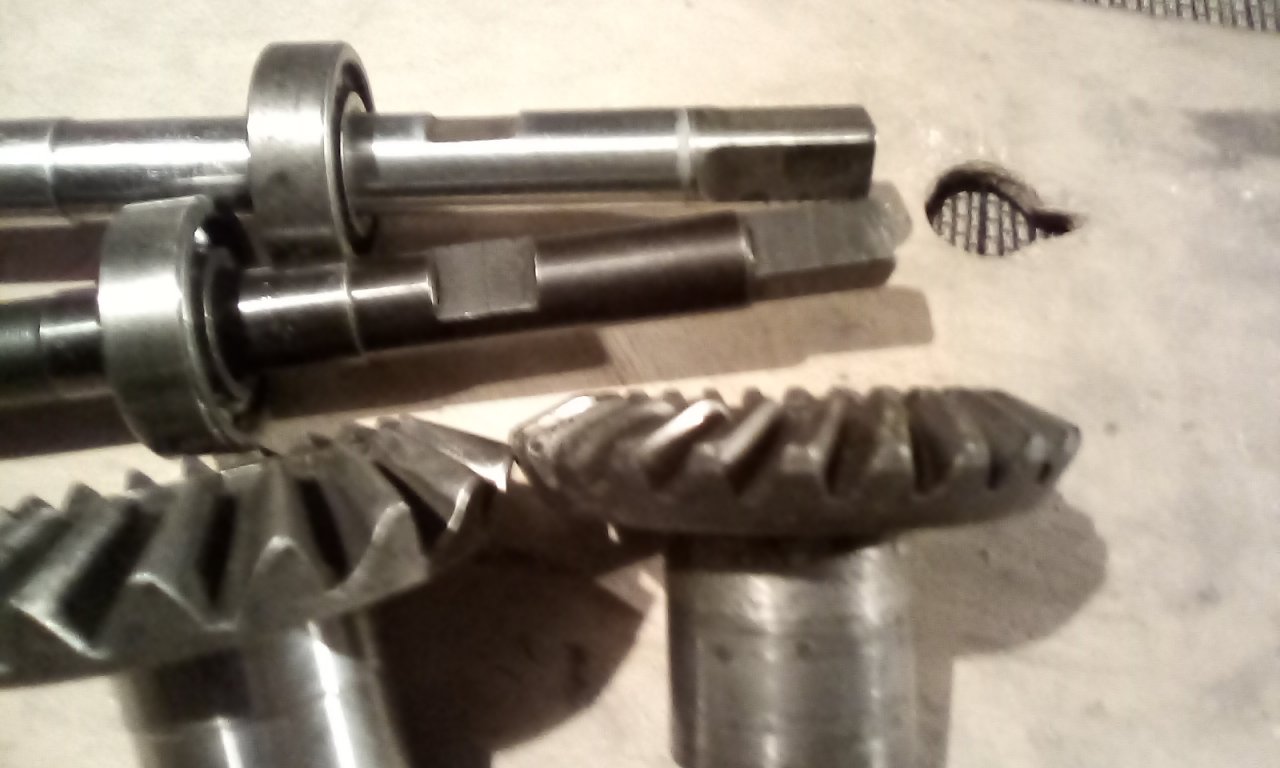

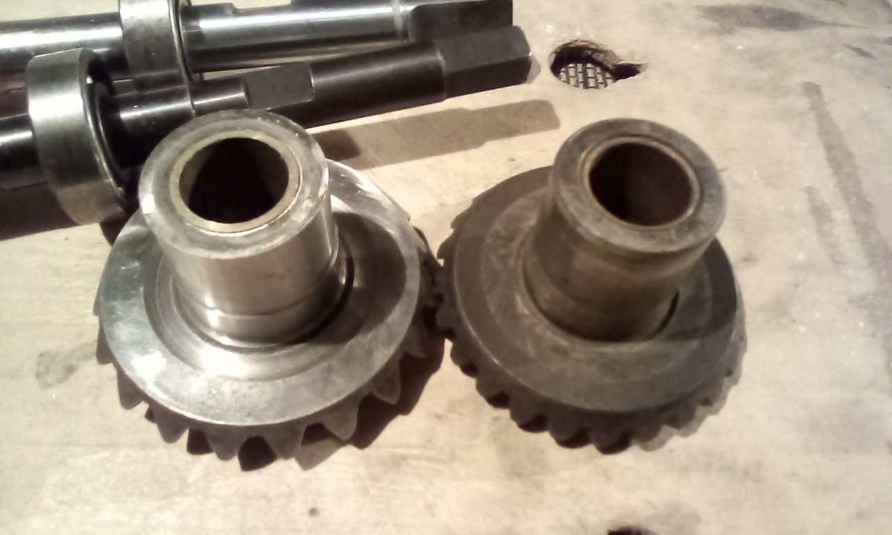

Перед сезоном решил проверить состояние деталей в редукторе. Система охлаждения работала достойно, напор воды из контрольного отверстия в глушителе под метр высотой. В редукторе настоящий нигрол. После разборки помпы у крыльчатки было выявлено несколько трещин в основании, коррозионные раковины на валу и небольшой радиальный люфт, который ещё не оказывал влияние на работу помпы. Вал проворачивался в 202 подшипнике, внутренняя обойма стояла на месте, подшипник был обильно покрыт солидолом, следов коррозии нет, но есть небольшой люфт внутренней обоймы. Явных следов воды в редукторе не заметил. Тяга реверса немного люфтит во втулке. В Саратове обратился в две конторы, за восстановление вала запросили от 4-5 т.р. Решил пока его отложить и найти новый советский вал-шестерня на Авито. Есть предложения за 3 т.р.
Георг Ом
01.07.2016
5 802
1 759
Богородск
Любой токарь рублей за 300-400 проточит в чистовую. Подшипники заменить и втулку тяги реверса махнуть на высокую с уплотнением МСК, сделав попутно тягу разрезной. Странно что воды в редукторе не было т.к. коррозия прямо на месте работы сальника видна. Если сальник стоит в другом месте, то вообще забить на проблему.
