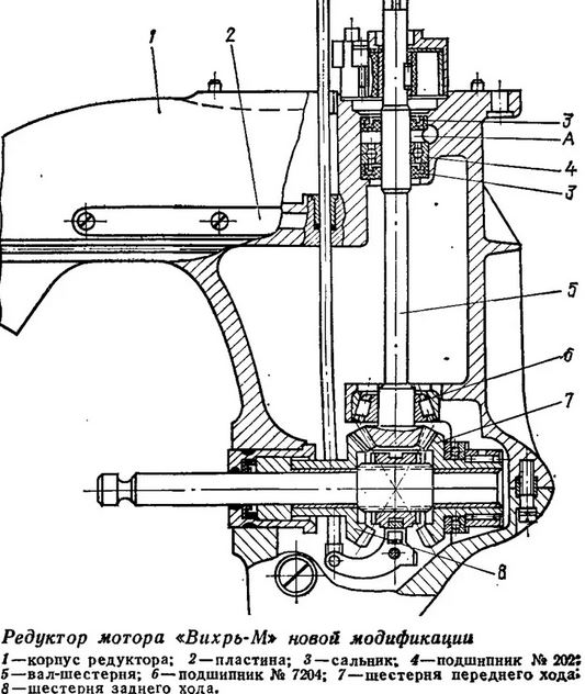

На смазку подшипника жидкой смазкой надеятся не стоит.
Вот интересный момент. При малом объеме масла и отсутствии каких либо устройств для подачи смазки к верхним подшипникам, сомнительно что они будут смазываться. На иномарках например масло льется под верхнюю пробку, те почти 100% объема редуктора, есть каналы для циркуляции масла и устройства для обеспечения этой циркуляции. Поэтому подшипники оставляю закрытыми и полностью набиваю смазкой.

Вообще подшипники лучше работают в жидкой смазке чем в консистентной. Это по ТУ. В редукторе масло разбрызгивается и попадает смазка при откидке мотора. Он по сути больше времени откинут. Так что посмотрим. Я тоже думал масло поболее зилить. Под завязку. По этому и крышку нижнюю с подшипника снял.

Положено-нигрол.
Более жидкие редукторные смазки выдавливает через сальники,и редуктор начнет работать на воде.
У вас фсе было приемлемо,только снять заглушку с закрытого и набитого смазкой на весь срок подшипника-лишнее
4 197
Положено-нигрол.
Если валы в порядке и стоят современные сальники, с чего ему смазку выдавливать? Прекрасно держит любое SAE80W90. Да и если "работает на воде", то не выдавливает, а всасывает)))

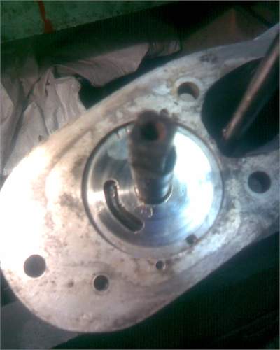

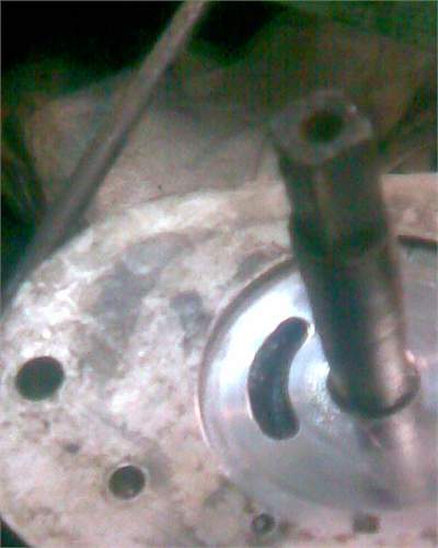

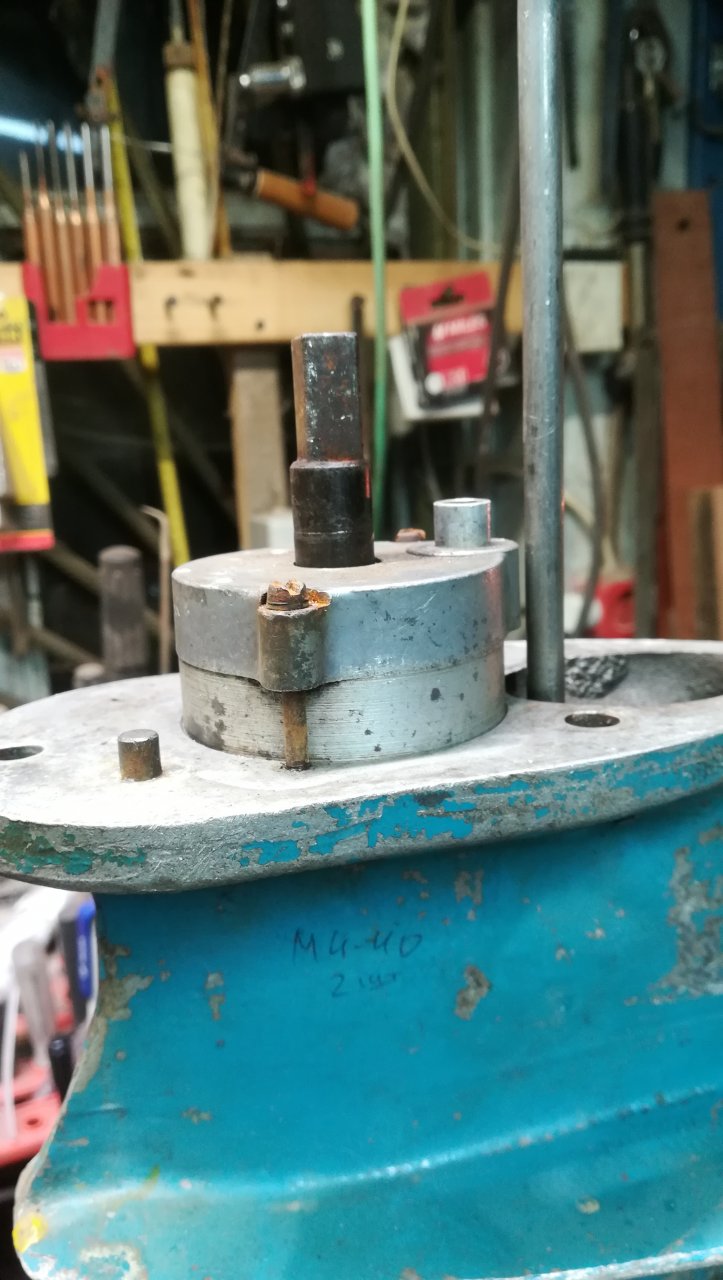

С завода под помпой стоят два сальника и подшипник.
216376
Я довольно часто сдвигал подшипник вниз, а сверху ставил три сальника.
Не буду утверждать что это лучше , не знаю, но приходилось делать так потому, что на валшестерне образовывалась канавка под кромкой сальника. И впоследствии узел счастливо работал так не один и не два года.
Третий сальник начинает выступать сверху, но он как раз до уровня зеркало, и даже поддерживает его.
Правда, приходилось распиливать прорезь в зеркале поближе к краю, сальник немного перекрывает её.
216377
216378
216379
216380
Масло лил любую трансмиссионку не загоняясь. Масла заливал до верха, пока нижнюю закручиваешь что-то выливалось, поэтому "почти". Но это гораздо больше положенных заводом 100-150мл.

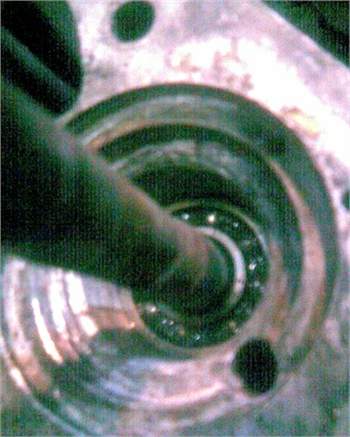

Ну и картинку кину в тему.

Мне пришлось на вал-шестерню насадить втулочку из нержавейки и теперь подшипник и сальники сидят на хорошей посадке. Надеюсь на долго. Думал как сделать подставочку под зеркало помпы что бы её не продавливало, но пока оно плотно ложится на сальник и вроде как хорошее подспорье этому. Посмотрим.

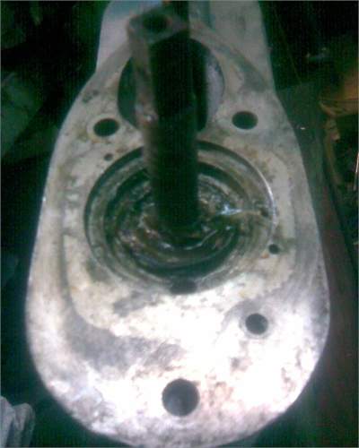

Довелось вскрыть несколько редукторов для дефектации(знакомые приносили,сам ходил на двадцатках).
Во всех подшипник под верхним сальником был рассыпавшимся или шатался на грани рассыпания.
На вал-шестернях верхние сальниковые посадки были прокорродировавшими.
Себе собирал-взял рабочую вал-шестерню с раковинками на месте верхнего сальника,ее зачистил,залудил оловом,и поставил под помпу 2 сальника,а под них 2 закрытых подшипника с обрезиненными заглушками.
Верхний сальник чуть выглядывал.
Гребной вал мне достался с хромированной частью на месте сальников,видно при савдепе кто то себе делал.

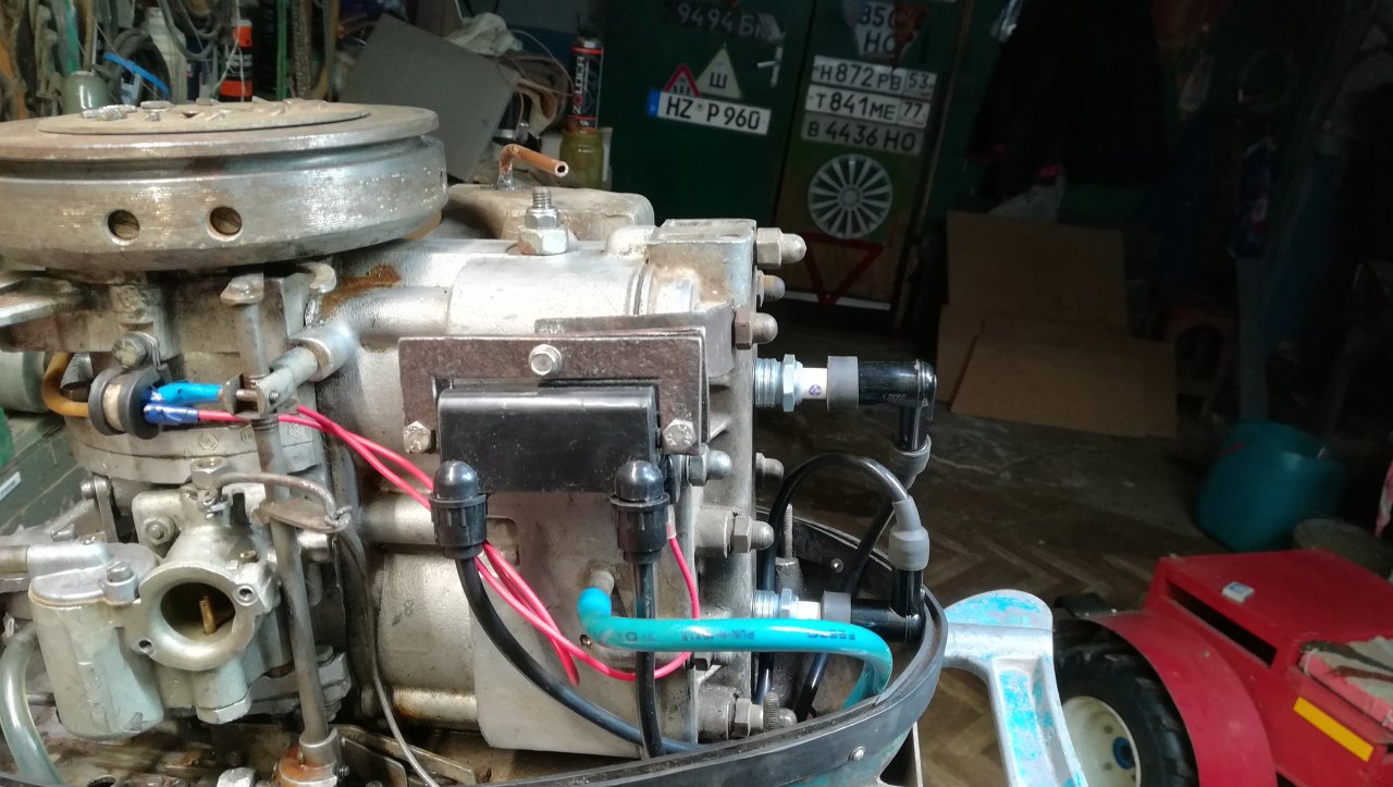

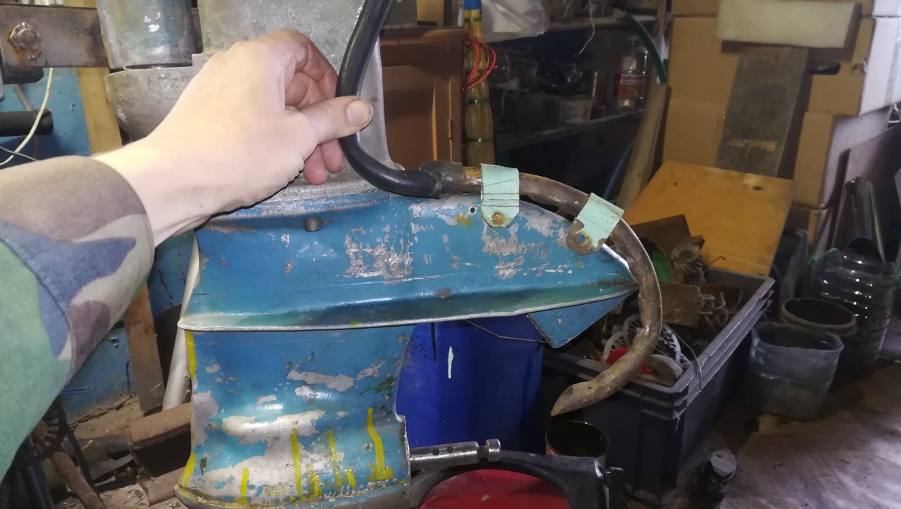

Эта трубка работает от подпора воды при движении лодки.
Не надо в мешке.
На Авито выходишь, смотришь мотор Вихрь30 (объем везет), стоит 5-7 тр. Договариваешься, приходишь и смотришь как продавец его заведет. Желательно со стартера.
Завелся - знач комплект.
Вода идет на ХХ - значит и помпа рабочая.
А остальное фигня.

Аааа, Семён Семеныч, ты про эту ржавую трубку? Ну конечно КОЛХОЗ. С ней то мы уже в теме "трубки" разобрались. От нее охлаждение мимо помпы напрямую в блок шло. (Синий шланг). даже крыльчатка не нужна. ;)
