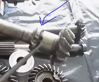

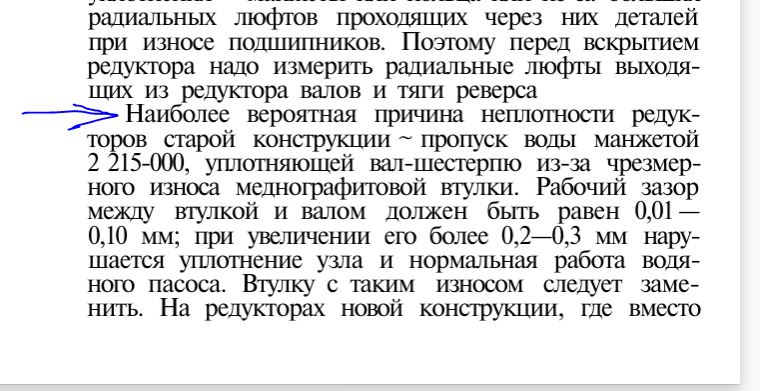

скорее речь идёт о первых рудукторах(вихрь-20) где вместо подшипника верхнего на вал-шестерни ставилась втулка медно-графитовая и сам вал был в этом месте меньшего диаметра, и вращение обратное было у редуктора.
Пусть разберёт сначала редуктор,и произведет дефектацию.
Шатание вал-шестерни на выходе из помпы-признак предельного износа подшипника или втулки,да и сальники при таком шате работать не будут
Полностью поддерживаю. Любого врача спроси, что со мной доктор, ответит что вскытие покажет! Так же и здесь! Вскрывай, дефектуй, меняй, собирай. И будет тебе нормальная работа на несколько лет.

Да, и хромировали валшестерню, и втулили под размер 15... гдет лежит валшестерня с прокрутившейся втулкой.
Ну втулку напрессовывали со средним натягом. Технари поймут. Так что буду надеяться что всё будет хорошо. Хотя нужно было капнуть полуавтоматом на краешке и потом шлифануть... Ну ладно. В следующий раз так сделаем.
Провернёт эту втулку 99%, стенка тонкая металл просто тянется. Когда втулил вал, сверлил три отверстия во втулке и прихватывал сваркой, после этого протачивали вал.

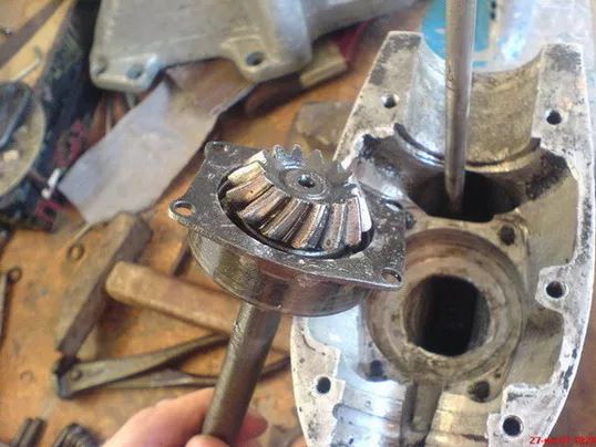

Редуктор надо сфотографировать с двух сторон, очень похоже что он с меднографитовой втулкой на вал-шестерне. Восстанавливать его утопия. Надо приобрести редуктор В-30, там ставятся 2 подшипника 202 и сверху 2 сальника.

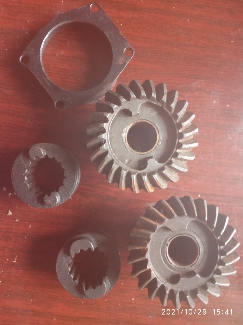

Да.
Но не вращение обратное, а наклон зубьев шестерен другой.
При вращении зубья стягивались, а потом сделали чтоб расталкивались, гайку упразднили. Однажды у меня эту гайку срывало... Муфта реверса другая с маленькими выступами, зацепы на шестернях маленькие, частенько на них реверс начинал вылетать.
Потом были и переходные валшестерни, которые устанавливались и там и там.
Помните такое ;)

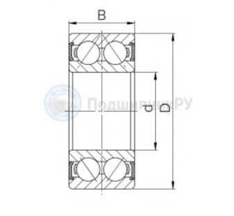

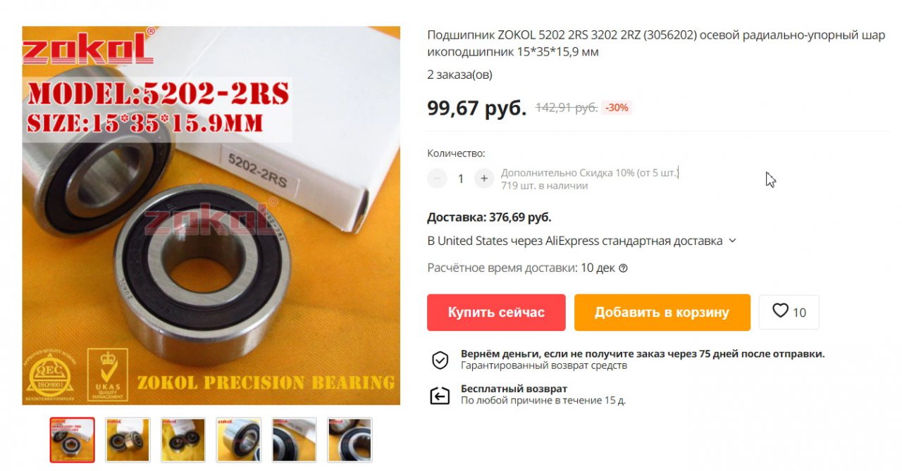

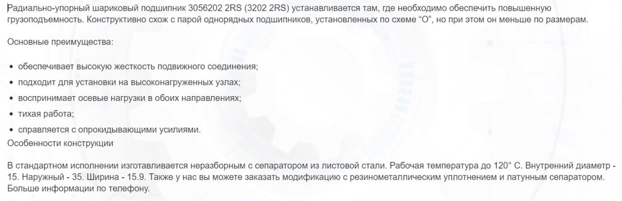

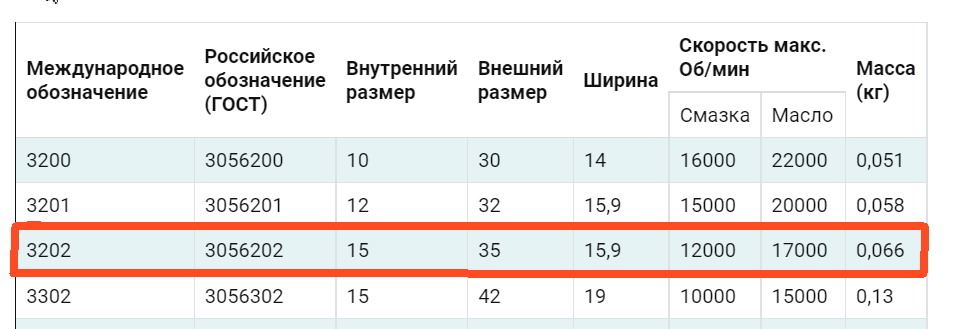

В сети посмотрел размеры подшипников. Никто вот такой не ставил?
Подшипник 3056202.3202
Размер 15х35х15,9мм; 2-х рядный (у 202-го 15х35х11 и один ряд шариков)
Для примера скрин с Али. Ну и в наших магазинах есть.
Есть мысли на этот счет?
Тут знаешь в чем дело... меньше размером шарики - подшипник выдерживает большую нагрузку, точек касания больше. Но мелкие шарики хуже крутятся, быстрее изнашиваются.
Зачем тебе он, если обычный 202 подшипник счастливо ходит без нареканий?
Согласен. Ходит.
Даже незнаю, есть ли правда в твоих словах? , но насчёт большего износа... и хуже крутятся... - не соглашусь. Что ли шарики ровнее, так нет ведь. Да и размер шариков то у обоих примерно одинаков. Не зря ведь он шире. И бегут они по подготовленной поверхности, что там что там.
Взять тот же ступичный подшипник на автомобиле, так сплошь и рядом двухрядные.
А ещё некоторые по два 202 в редуктор для чего то ведь запресовывают...
Но в любом случае только эксперимент покажет эффективность или бесполезность данной доработки. А вот больше точек в аккурат и должны более нежнее распределять радиальную нагрузку.
Главное не купить сам подшипник говнистый. Нарвался как то на тот же ступичный. Месяца не отходил. Пришлось другой покупать. А этот сухой оказался или сталь - не сталь.

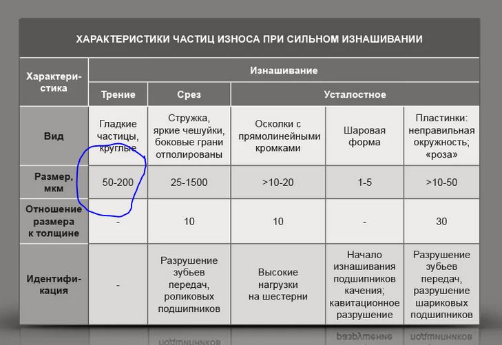

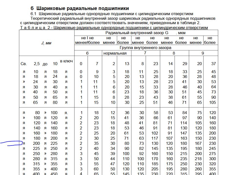

Табличка размеров износа зубчатых передач. Ес-ный износ 50 мкм
217012
А вот зазор из ГОСТа по изготовлению подшипников серии 200
217015
От 30 мкм до 80 мкм это новые подшипники с нормальным зазором. Но бывает еще и 9кл, там зазор до 230мкм
Но поймешь ли ты это, если знаешь только М+S?
4 196
Думал никто не скажет... А ты какую стружку имеешь в виду? Которую с заводов раньше самосвалами возили?
Вот так мы и подгоняем действительность под написанное-пером-не-вырубишь-топором:pardon:

В таком случае размер шарика 6 мм или 5 мм не играет роли совсем. Потому что мкм это на 3 порядка меньше. Чего тут доказывать то? Оба перепрыгнут. А вот встрянут ваккурат когда стружку повезём. Так что Chebarik прав.
