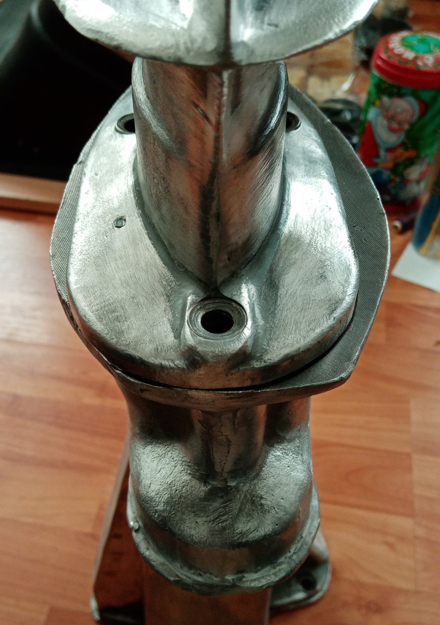

А я после капиталки редуктора тоже хотел на герметик сажать его к дейдвуду. Потом поглядел и понял что там прокладки нафиг не нужны. Но посадочное место отливки очень ужастное. Как будто делали без всяких чертежных сошласований техпроцесса на разных предприятиях. Ужасть.

Пришлось немного приложиться к дейдвуду. Обпилил болгаркой, обточил и обшлифовал. Мяса в отливке дейдвуда хватает и можно за жесткость не переживать.

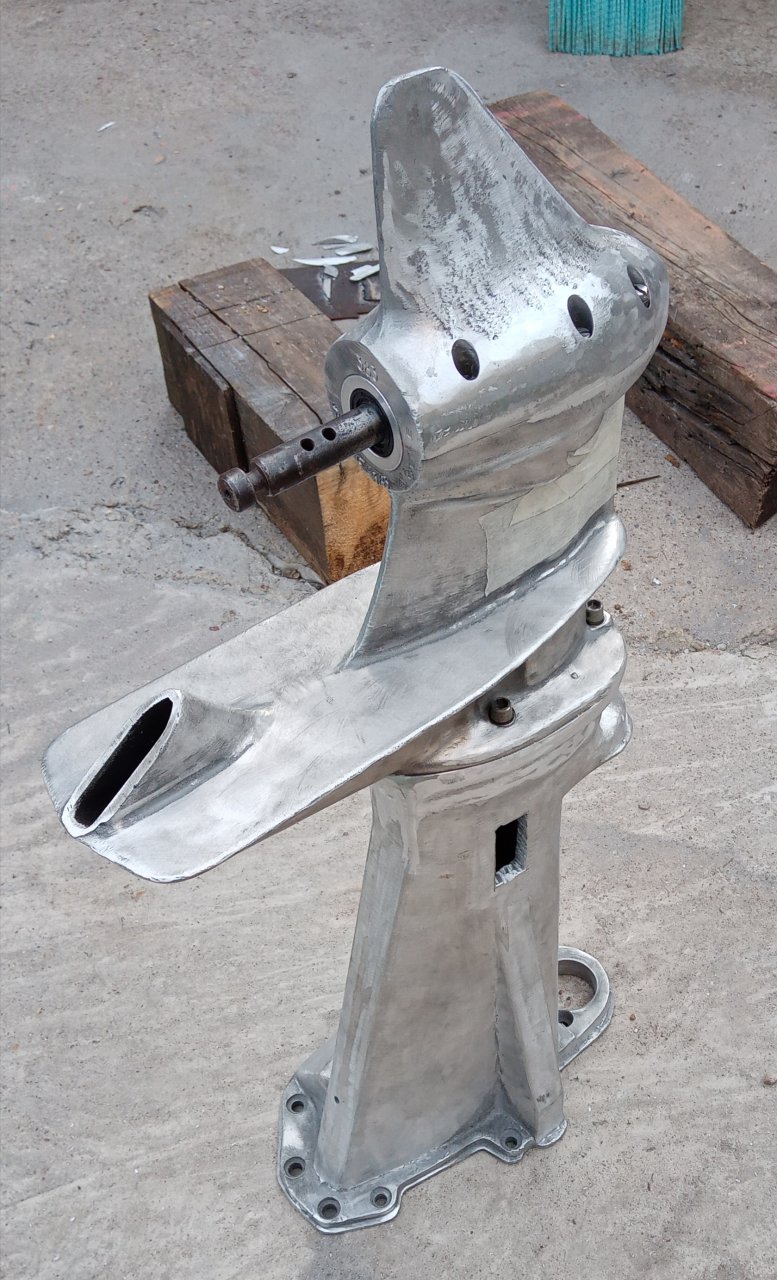

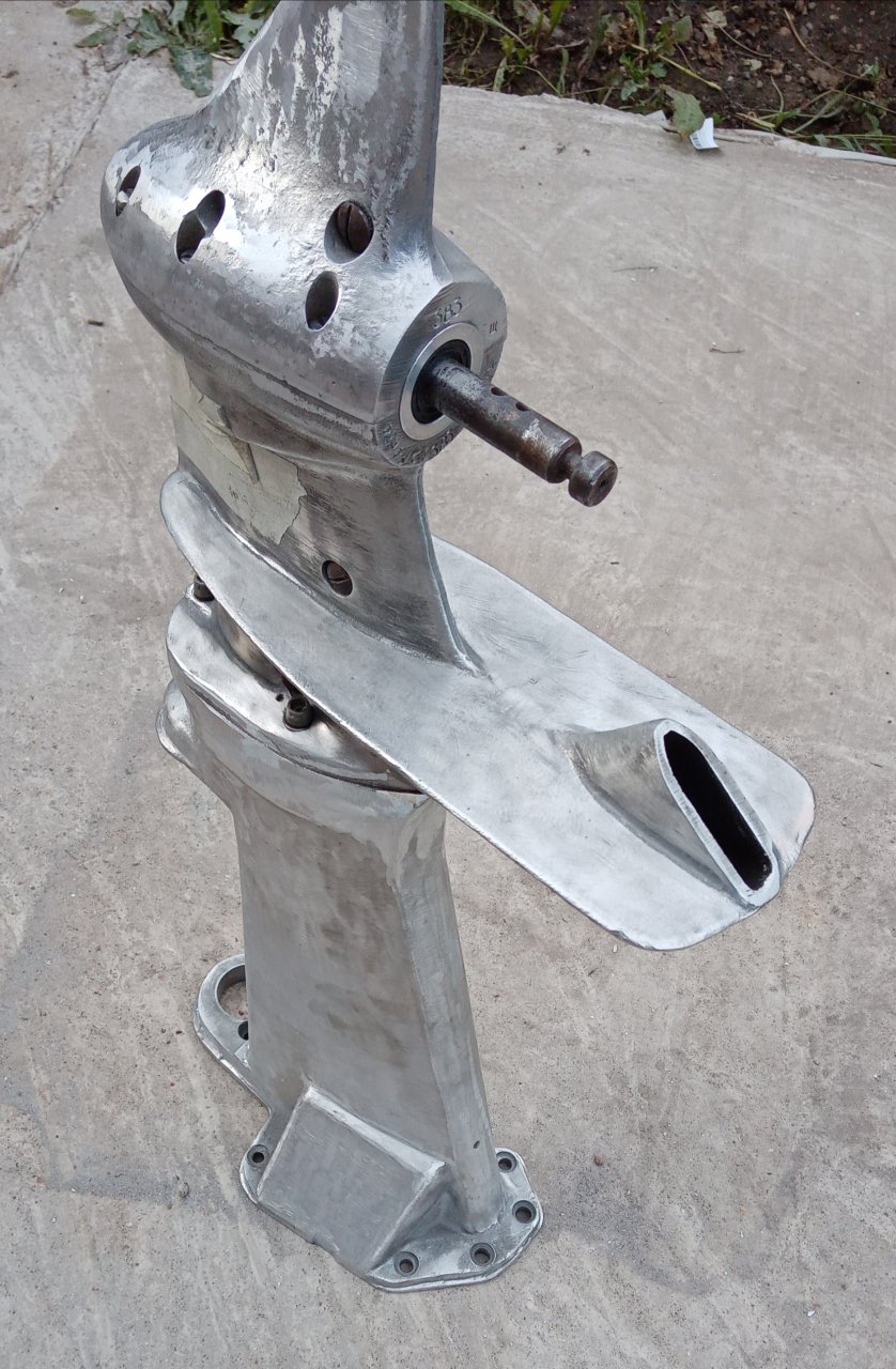

Вот как то так в итоге получилось.

Думаю, не совсем удачное решение.
Та "юбка" которую ты обпилил, хоть и корявенькая, но во многом гасит брызги воды, которые при движении поднимаюся от верхней части редуктора. В общем-то, на скорость не влияет, но хвост брызг от мотора будет повыше.
Лучше было-бы просто его облагородить. Пробуй так кататься, а надоедят брызги, можно из листа изготовить аккуратную пластину, да и всобачить в стык.

Нифига они не спасают от брызг, ерунда это всё. От брызг спасает правильная подвеска мотора по высоте, ну если так уж приспичит, антикавитационную пластину пожно поболее сделать. Корпус лодки можно подправить на корме у транца. Много путей есть действительно реальных. Но это недоразумение на дейдвуде уж никак не спосает от этого.

У меня двадцатьпятка на двадцатом дейвуде,стык там поаккуратнее.
Видно,в 70х технологии выдерживались получше

Да, возможно. Но тут видно что как будто детали с разных заводов.

Этот стык ни на что кроме эстетики не влияет, если отверстия под болты засверлены верно и плоскость посадочная правильно отфрезерована, нет там никакой технологии.

Иначе редуктор не прикрутится.
А берешь иномарку в руки,а она как кукла,даже китаец.
Понимаю желание человека придать мотору людский внешний вид

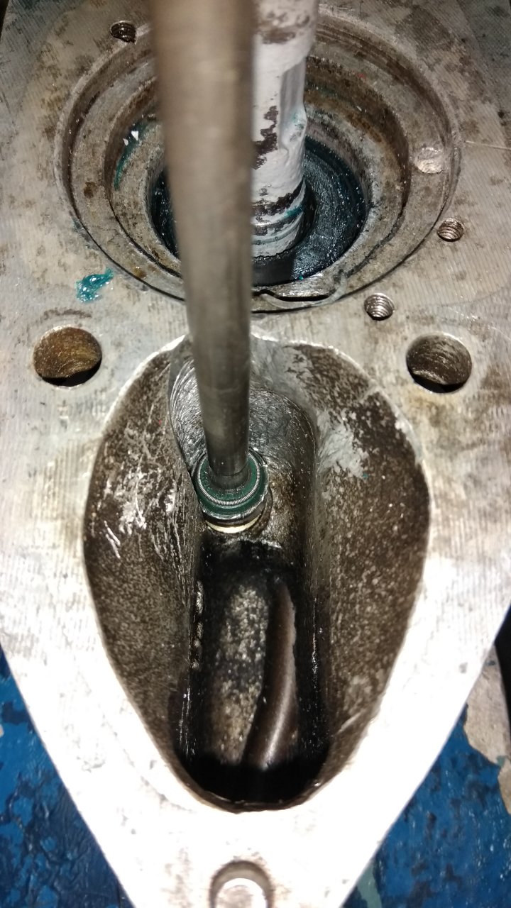

Да. Раз уж начал капиталить редуктор, так по полной. И дейдвуду попало. Самое главное что сальников напихал по полной. Под помпой теперь стоит три сальника и усиленый подшипник, на гребном валу теперь два нормальных сальника вместо одного и этого недоразумения ввиде колечка. Ну и тяга естественно разрезная и с сальником как это делал Макс43. Ему кстати респект. Много его хитростей поглядел.

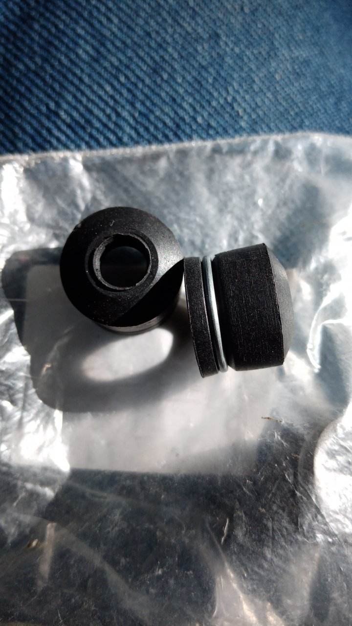

а я так и не нашёл такие колпачки, со стопорными колечками...пришлось ставить с пружинками

Вместо пружинки надо одеть резиновое колечко. В идеале из хорошего материала, от гбо подобрать или трубок кондиционеров.
Да, я тоже об этом думал. Но там тоненький поясок. А на этих колпачках аж три штуки. Вот я их заказал и поставил. Переточил бронзовую направляющую втулку от клапанов 2112 и установил. Немного поджал нижнее колечко и всё.

Под помпой 2 подшипника,и 2 сальника.
Подшипник пусть будет хоть позолоченный,но если он один,нагрузка в месте контакта его с посадочным местом в редукторе-двойная.
Чревато выработкой посадочного места,и на вал-шестерне.
Можно поставить под помпу 2сальника,между ними набить смазки,и 2 закрытых подшипника.

Ну я поставил подшипник который в полтора раза шире. Не помню сейчас маркировку. Он усиленный. По этому и не переживаю. Нижнюю резинку с подшипника снял, смазываться будет жидкой смазкой. Надеюсь. Но первоначально думал тоже про два штуки. Теперь стоят два тоненьких сальника и один широкий двусторонний. Так же и на гребном валу поставил два двусторонних сальника.

На смазку подшипника жидкой смазкой надеятся не стоит.
По книге там,где вы установили подшипник,идёт сальник,отделяющий 2 подшипника на вал-шестерне от внутренностей редуктора,а эти подшипники смазываются консистенцией смазкой,которая добавляется через пробку вверху редуктора.
Сами подумайте-где 100 г нигрола,часто разбавленного водой,а где верхний подшипник,установленный вами.

В-30
