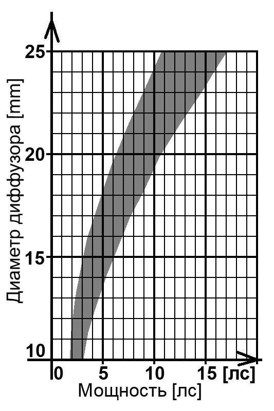

По размерам диффузора приблизительная таблица. Именно диффузора , не смесительной камеры которая флянцем крепится к крышке картера. Посмотрим , установить родной К33 дело 5 минут.

Диффузор (или вентури) является частью карбюратора, в которой поперечное сечение проходного отверстия карбюратора уменьшается, сходит на конус. Когда поток воздуха входит в границы вентури, он ускоряется, а принцип Бернулли утверждает, что при увеличении скорости потока газа, давление в потоке снижается. Следовательно, вентури обеспечивает область низкого давления, где давление падает с увеличением скорости потока воздуха. Область низкого давления в вентури высасывает топливо прямо в проходное отверстие карбюратора. Такая система будет обеспечивать больший поток топлива, по мере того как скорость воздушного потока через вентури, и следовательно разность давления, будет увеличиваться.
Целью использования вентури является увеличение разности давления для всасывания топлива и его эффективного распыления.
Чем меньше проходное отверстие вентури, тем больше этот эффект, но небольшое проходное отверстие сдерживает поток воздуха на высоких оборотах двигателя. Большое проходное отверстие обеспечит большую мощность на высоких оборотах двигателя, но за счет крутящего момента на низких оборотах.
Небольшой размер диффузора (вентури) обычно рекомендуется для получения высокого крутящего момента, так как небольшое проходное отверстие вентури поддерживает высокую скорость потока воздуха и обеспечивает хорошее распыление топлива.
Если вы хотите расширить полосу мощности, сохранив крутящий момент на низких оборотах и расширив полосу мощности в область высоких оборотов, вы можете выбрать большее проходное отверстие диффузора.
Размер диффузора влияет на отклик двигателя и пиковую мощность.
Приведем некоторые простые правила:
· Большое поперечное сечение диффузора увеличивает отклик на газ.
· Большое поперечное сечение диффузора увеличивает крутящий момент на высоких оборотах.
· Небольшое поперечное сечение диффузора снижает отклик на газ.
· Небольшое поперечное сечение диффузора увеличивает крутящий момент на низких оборотах.

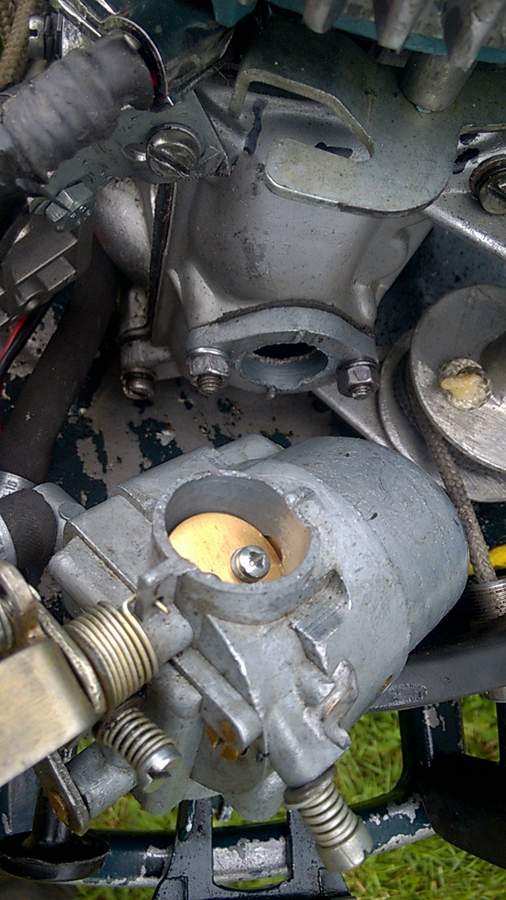

Добрый день. Беда у меня. Разорвало корпус К-49. Мой ветерок-8 на ходу заглох, сняв колпак увидел такую картину. Крепеж на картере, а карб в воздухе.
Посоветуйте, что можно сделать? варить думаю не получится, крепежные гайки могут не поместится.

Где-то такое уже видел...

видимо ты прав, (на помойку его) отремонтировав диффузор на воде что-то другое отвалится - дороже выйдет. Никто не пробовал от ямахи-8 ставить карб?

По остаткам карбюратора, видно что проблема в прокладке и неправильной затяжки крепежных гаек приведшая к деформации прилегающей плоскости, не повтори ошибку со следующим.

Не согласен. На К33 все плоскости приходилось выравнивать без последствий после особо усердных затяжек (новых не доводилось покупать ,все б/у) . Крышку поплавковой камеры легкими ударами молотка через трубку также отлично выравнивал не один раз. Качество материала ЦАМ 4 для отливки Шадринских изделий было на нормальном заводском уровне. На К49 нет никаких маркировок ,о какчестве материалов можно только догадываться,но судя по отзывам очень частая поломка.

Если не согласен тогда внимательно смотри на фотографию карбюратора в сообщении 588, там четко видно что прокладка осталась только в центре, а на шпильке слева ее нет и видна деформация ушей карбюратора которая и привела в конечном итоге к поломке, плюс толщина стенок слегка маловата и сплав тоже не очень, К33 изготовлен из более качественного материала, вот и гнется, не ломаясь.
