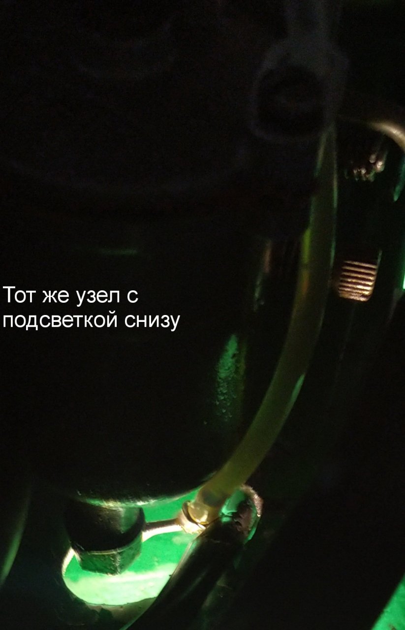

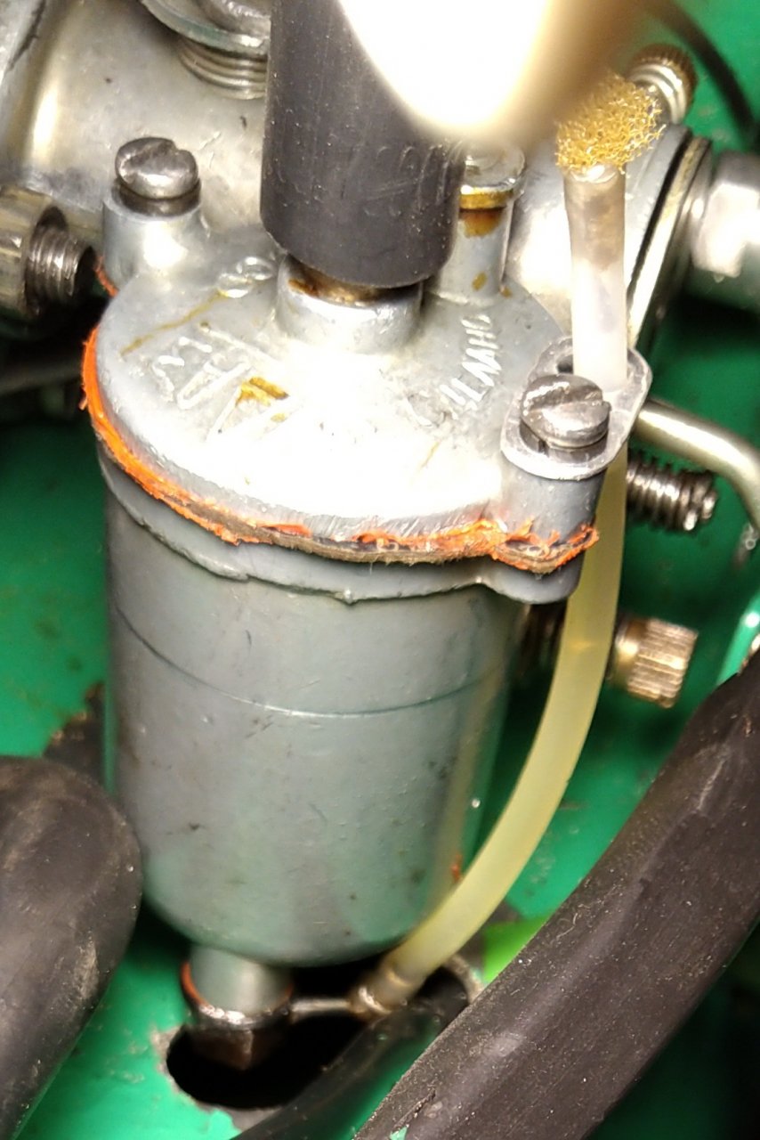

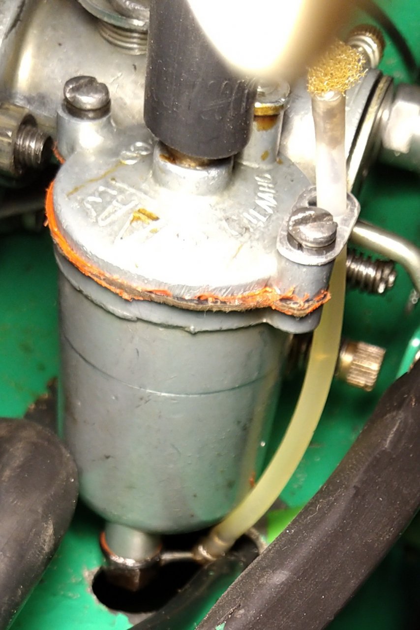

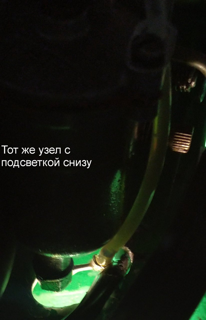

Наконец появилось время отписаться.
Для проведения более-менее постоянного контроля за уровнем топлива в поплавковой камере я засверлил винт, который служит для слива топлива из попл. камеры, впаял в отверстие тонкую трубочку (от медицинской толстой иглы-воздушки), изогнул её в нужном направлении и затем надел на неё прозрачную пластиковую трубочку с внутренним Д около 2 мм. Внутрь её поместил поплавок, изготовленный из пробки от шампанского для лучшей индикации. Впрочем, всё можно рассмотреть на фото, хоть они и не очень.
Отверстие в поддоне под карбюратором пришлось несколько увеличить.
176907 176908

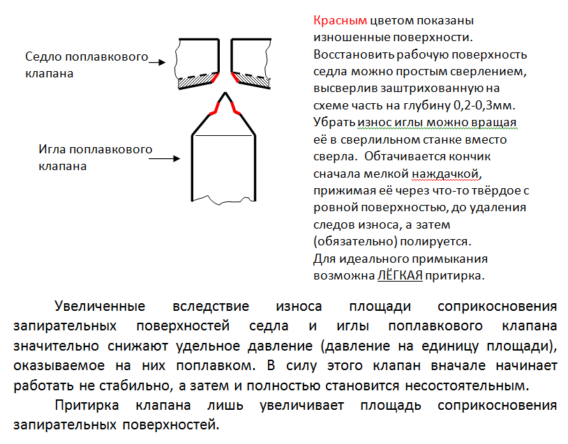

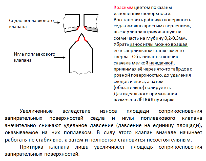

Относительно восстановления поплавкового клапана попытался отобразить свой опыт в нижеприведенной схеме. Ранее много раз восстанавливал их таким способом для себя и друзей. Устанавливались они в автомобильных карбюраторах.
Увеличенные вследствие износа площади соприкосновения запирательных поверхностей седла и иглы поплавкового клапана значительно снижают удельное давление (давление на единицу площади), оказываемое на них поплавком. В силу этого клапан вначале начинает работать не стабильно, а затем и полностью становится несостоятельным.
Притирка клапана лишь увеличивает площадь соприкосновения запирательных поверхностей.
176913

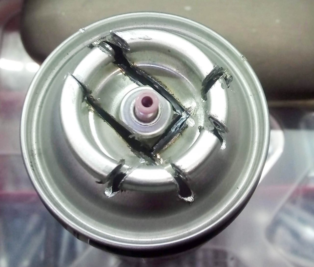

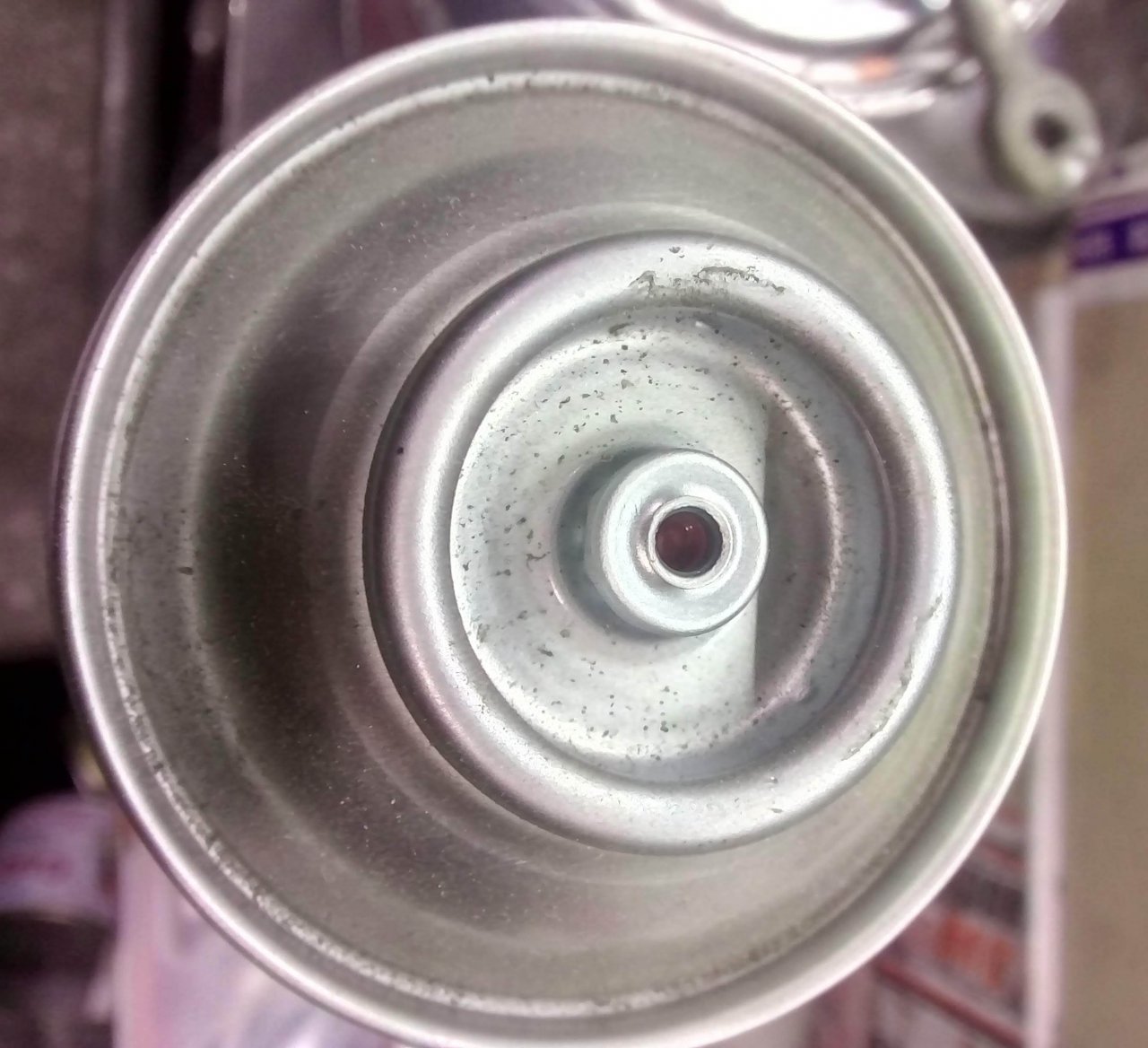

Не поленился вчера, раскурочил баллончик от дезодоранта на предмет извлечения уплотнительного колечка.
1. Пилю верх баллончика аккуратно, установленным на наждак отрезным диском. У меня на наждаке справа - абразивный каменный диск, слева - отрезной от болгарки. Запиливаю так, чтобы края пипки баллончика, где расположен клапан были сточены, но не прорезаны.
176914
Извлекаю клапан с трубкой. Виден пропиленный бок клапана. Так с трёх сторон. Можно пропилить все четыре стороны, но трёх вполне достаточно.

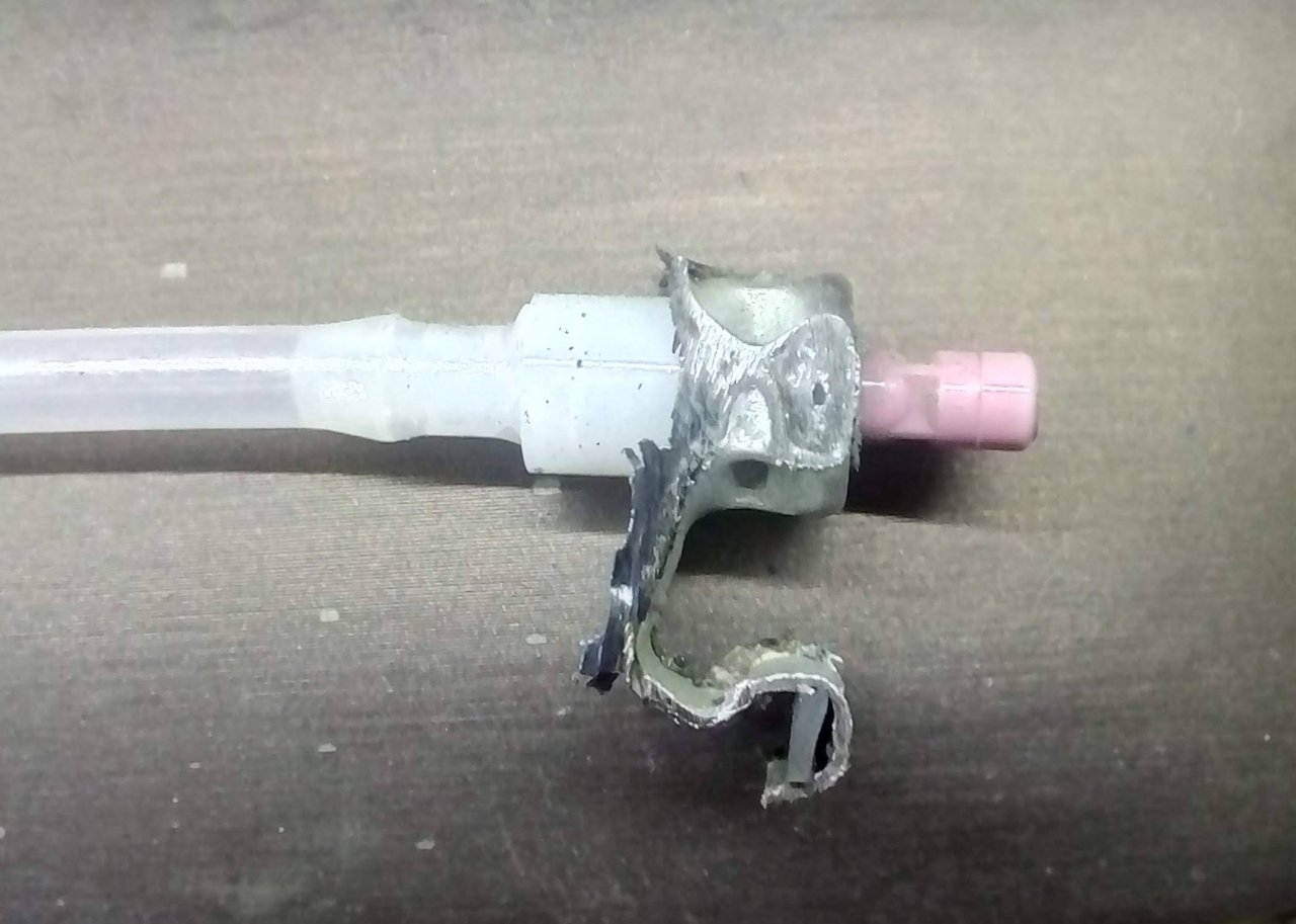

Вытаскиваем пластиковый узел из жестяной обоймы
176916

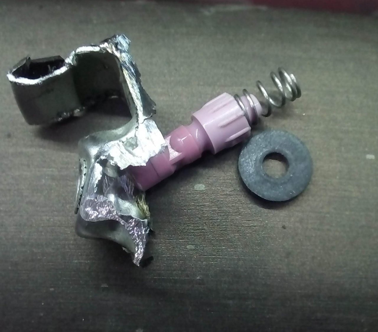

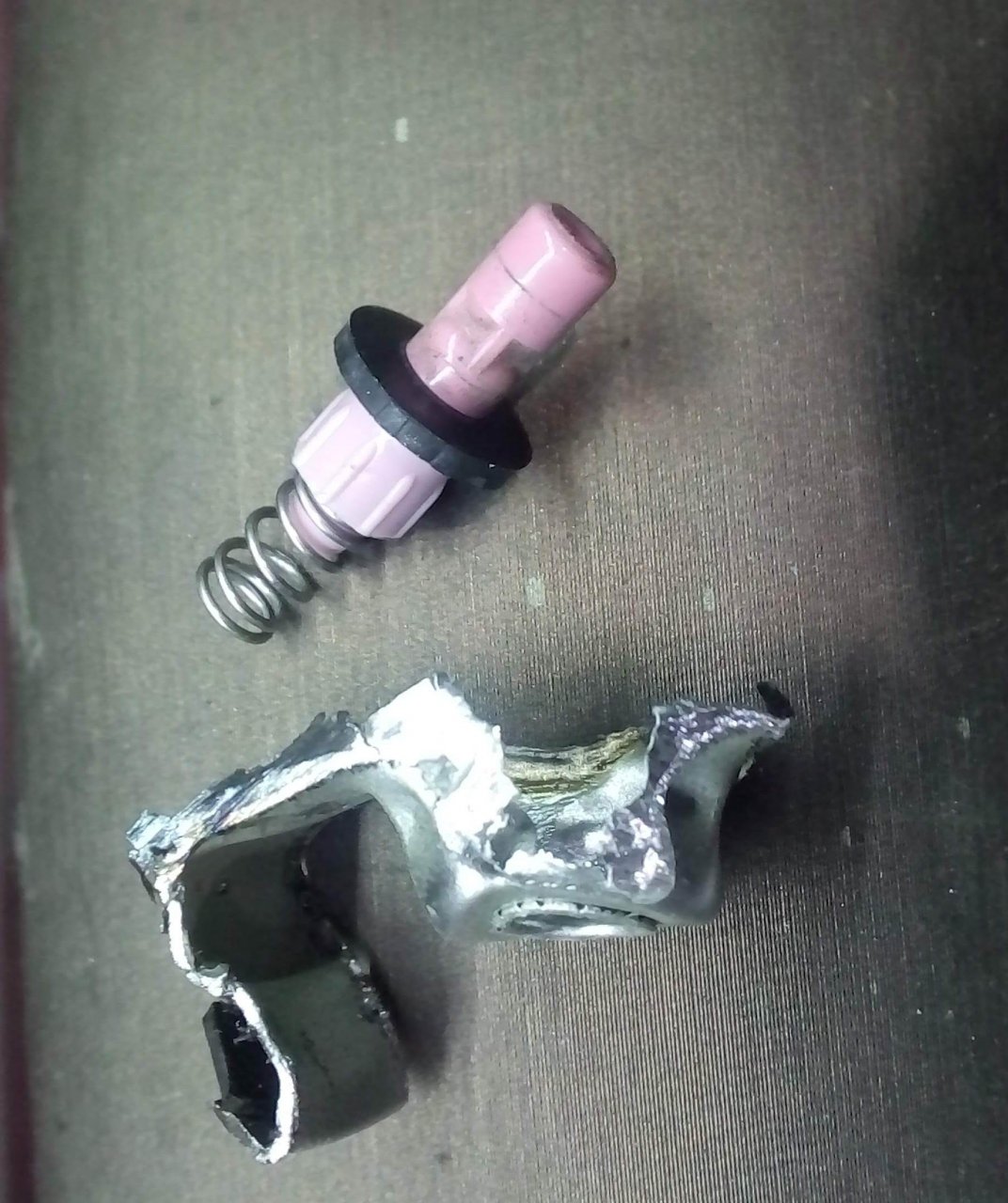

Снимаем колечко.
176917

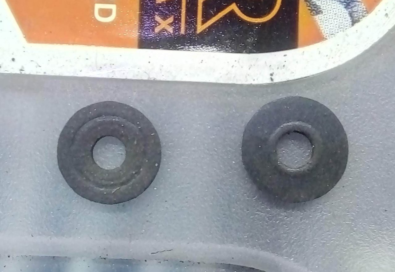

Справедливости ради надо отметить, что баллончики именно с подобным клапаном не совсем подходят, т.к. у резинки диаметр внутреннего отверстия бывает больше требуемого. Лучше использовать для препарирования баллоны с другим клапаном:
176918
Справа на нижеприведённом фото свежеизвлечённое кольцо, слева - из баллончика на фото сверху. Разница видна невооружённым взглядом.
176919

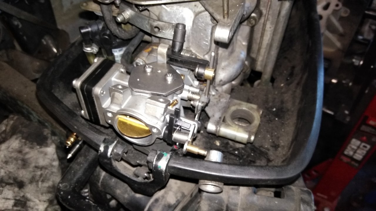

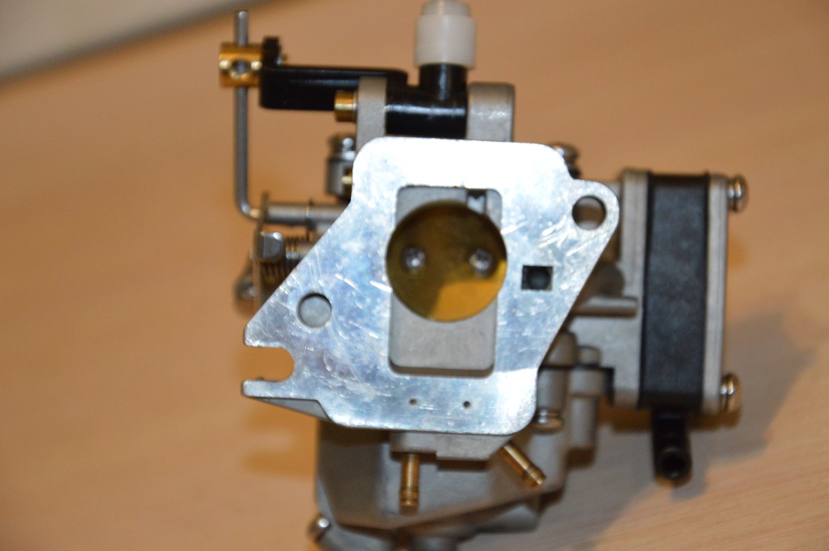

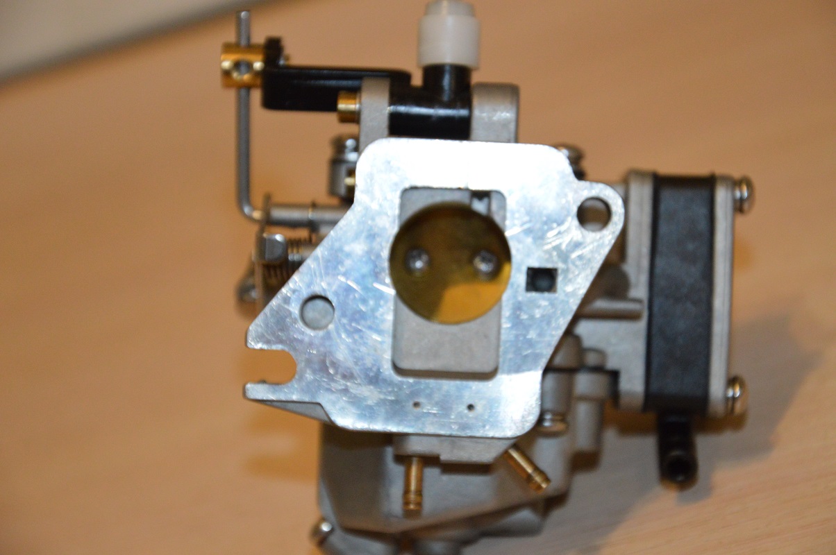

Мой вариант замены карбюратора ветерка, диффузор 19мм, интегрированный бензонасос, ненужно сверлить жиклеры, все работает просто отлично, одним махом убиваем два геммороя.
181145
181146
Voivano
5 235
2 564
Ачинск
Ракета РЛ-380
Тест на воде нужен. А не бочковые испытания. Тогда и можно говорить, что это хорошо. Многие уже обжигались на этих переделках.
