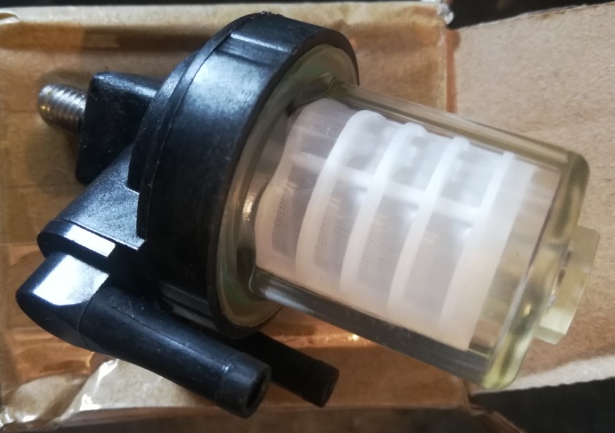

Еще поставил вот такой фильтр, нужен с любым карбюратором.
