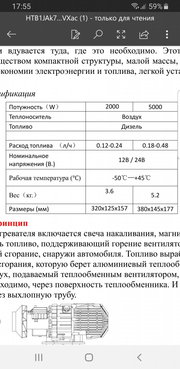

Сегодня испытал , живой:yes: , ночью тёплинько, был штиль, и намек на угарный газ даже небыло, 20с°, где то пять часов, и литра саляры неушло
8 546
3 288
Штука хорошая.И угара не будет.

Только нужен 12v, хотя можно и 24v, но 2 АКБ надо. Фен много не берет, без подзарядки с нормально заряженными АКБ двое суток на минимуме или средних оборотах будет работать. На минимуме 7л дт на сутки непрерывной работы хватает.

У меня 4ехкиловаттник был, он 7л в сутки ест. Если мощность 2кВт-то экономнее (для обогрева лодки и палатки больше и не надо) :good:
