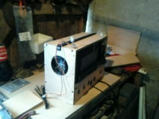

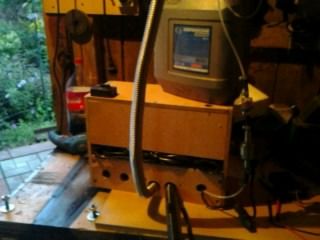

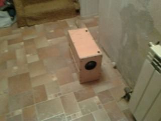

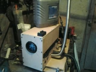

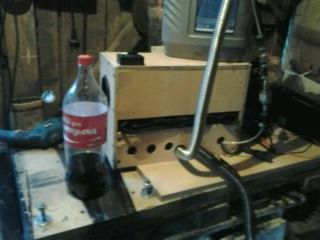

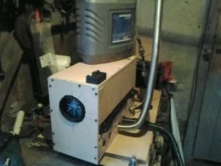

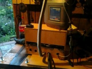

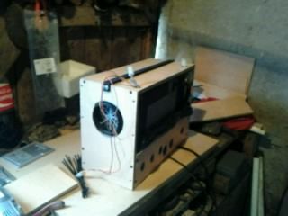

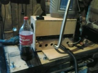

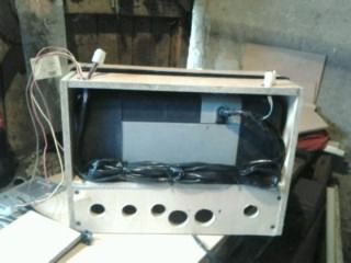

Собственно смысл такой: частенько погода нас не радует и бывает что ночами прохладненько и свежо а т.к. многие( и я в их числе) избалованны комфортом,хочется и на отдыхе чтоб он присутствовал.Искал газовую автономку но что то мало их сейчас а то что есть -ценник не радует,остановился на фене 12 В для грузовых автомобилей,на Авито частенько выскакивают объявления по адекватным ценам и одно мне такое,ну не одно,остановился на одном.Купил автономный дизельный отопитель на 5 кВт Промотроник,отдал 10 тыр. и сгондобил для себя любимого переносной вариант:хочешь в лодке ставь,хочешь в палатке,да где хочешь :jokingly: Можно конечно было сварганить из печки от запорожца,цена вопроса от 1000 до трех но это кулибничать надо а тут уже поездка в Астрахань на носу,да и лень матушка если честно.Вот что получилось,извиняюсь за фотки,телефон падла почему то не хочет по нормальному передавать на комп :crazy:Думаю смысл понятен

Видюху б сделал, да с градусником для ясности :)

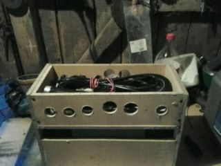

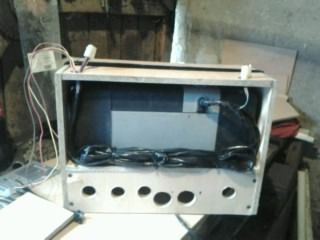

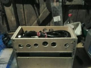

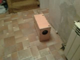

Теперь все в Астрахани,так сказать в походных условиях :jokingly: все упакованно в стрейч пленку,на фотке где корпус перевентут,типа ниши для транспортировки,все шланги и проводка,регулятор,насос туда складываются и крышкой прикручивается все это дело чтоб не потерялось и не выпало,да и в машине или прицепе можно на нее будет ставить не боясь-не разобьется.Температура на всю когда включаешь,на выходе рука не держит,обжигает аж но в максимальном режиме и потребление тока большое,а минимальных оборотах,где то 2 кВт потребление вообще смешное,за полтора часа пока тарабанила напряжение на 55 АКБ упало всего на 1 сотую.

Короче мобильная автономка прошла испытания в полевых условиях в Астраханской губернии :jokingly: 45 -го АКБ хватает на 6 ночей без подзарядки с 21.00 до 8.00,на минимальных оборотах отапливала палатку со спальным помещением 2.40 на 2.40 высотой 1.60,температура воздуха ночью в разные дни была 6-12 градусов,в палатке спали полностью раздетые не накрываясь даже одеялом,урчащий выхлоп и тактичное клацание насоса не мешало сну абсолютно.
