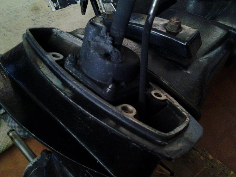

начал переделку под термостат и обнаружил МАЗУТ в системе охлаждения, что это за беда? чем грозит? чувствую капиталкой :(

думаю так есть только два места откуда мазут мог попасть в рубашку охлаждения это из редуктора продавил сальники под помпой или прокладка головки цилиндров :? :unknown:

Осмотри трубку помпы если там есть наличие мазута проверь наличие воды в редукторе если в редукторе порядок смотри мотор.

Похоже редуктор кусок пласелин обнаружил на помпе))))

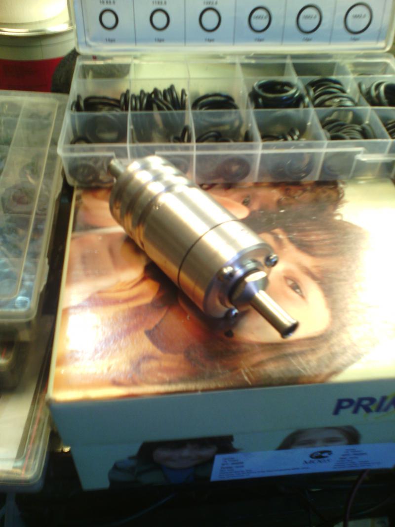

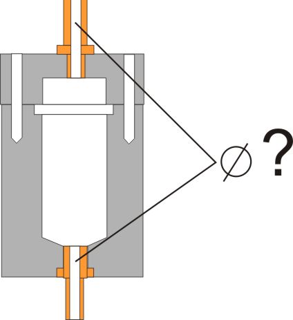

Вчера начал точить корпус, с аргоном проблематично, нужно мудрить с штуцерами. Посему поясните пожалуйста с картинками где лучше глушить-сверлить - врезать. Диаметр штуцеров?
Мерил термостат в болванку и уронил в станок. Вычистил станок от стружки, не нашёл :crazy: . Высыпал ящик с стружкой не нашёл. :shock: Часа два вытаскивал проволочкой с тройником из стойки станины токарника. :hahaha:

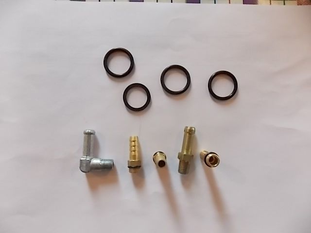

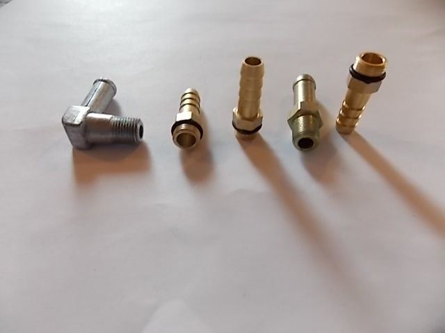

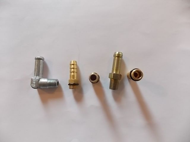

Лёша ты на какой мотор делаешь? Если на Нептун, штуцера я в авто магазине купил резьба М10х1 внутренний диаметр 6мм. Чертёж на второй странице не подошёл тебе? Или свои задумки? Поделись!!! Кольца резина масло стойкая, то же в авто маге брал. Фото сейчас брошу.

Андрей привет. На Нептун, ограничен по диам.болванки. Алюмишка проблема большую по диам.найти - точу из того что есть :pardon: Термостат старый,но рабочий от Джонсона 25. Штуцера от чего,Газ,ТаЗ? На своём рисунке правильно указал штуцера?

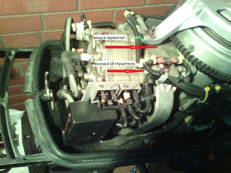

Штуцера с чего не знаю, их в магазине как грязи было на разный вкус и цвет и резинок то же, на твоём рисунке штуцера правильно!!! Верхний и нижний можешь сделать с боку для удобства, смотри как тебе конструктивно удобнее, Вход горячей с низу, выход с верху, тройником разведёшь на оба глушителя с верхнего штуцера, думаю как то так. Продают готовые штуцера в виде тройника, с низу резьба с верху ерши, видел в магазе такие.

Можно сказать почти доделал. Ставить буду,куда влезет :hahaha: Нужно ещё штуцер ставить, думаю по середине корпуса, что скажут товарищи консультанты? :D

думаю не меньше 8 мм диаметр должен быть :unknown:

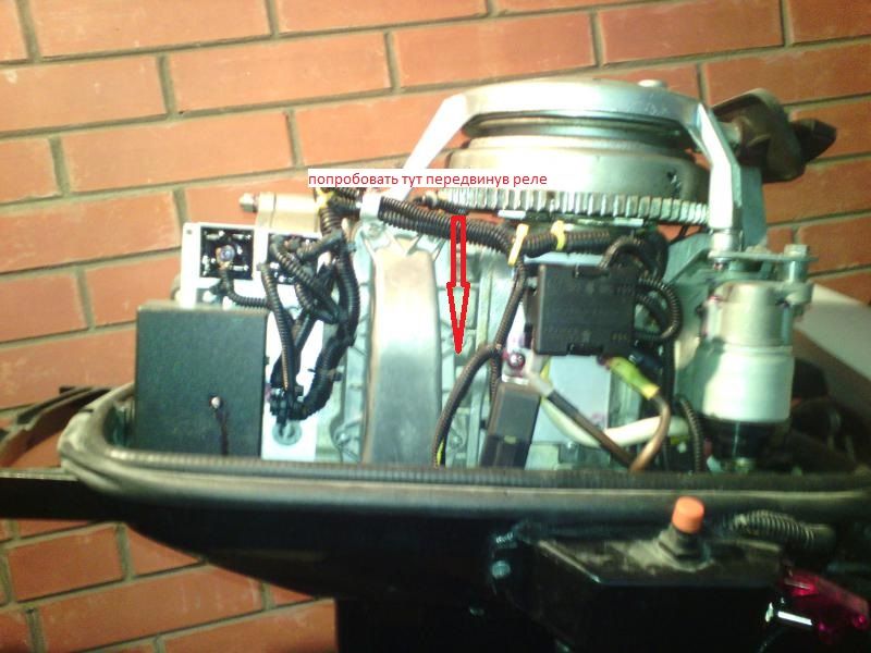

Посмотрел, а с местом проблема. Слишком навернул на него много всякого улучшайзенга :D

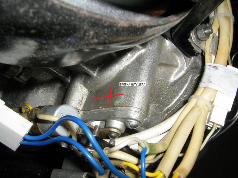

Глушители вскрывать всё равно Алексей придётся!!! Размер врезки определишь по замерам, как вариант предлагаю вот сюда термостат поставить. Возможно по размерам будет само то, по шлангам надо подумать как аккуратно и красиво сделать.
3 914
Далее. По врезке подачи и обратки на один глушитель вот такой вариант предлагаю

По второму глушителю, либо вот как на фото, либо с обратной стороны, штуцер врезать. Все варианты не единственные надо вскрывать глушители.

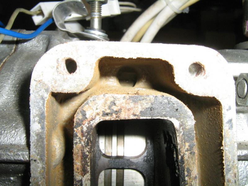

Леш тебе всё равно вскрывать надо, а иначе как ты родные каналы заглушишь? С моей стороны нет проблем я всю работу зафотаю и выложу :yes: Щас картинку тебе брошу с каналом.
3 914
Вот как выглядит канал изнутри блока, выход в глушитель. До него от торца блока 35мм примерно плюс минус 1.5мм
Евгений помпа у Нептуна аксиального типа!!! Считаешь снижение диаметра на 1мм уменьшит пропускную способность канала на 50% ????????
