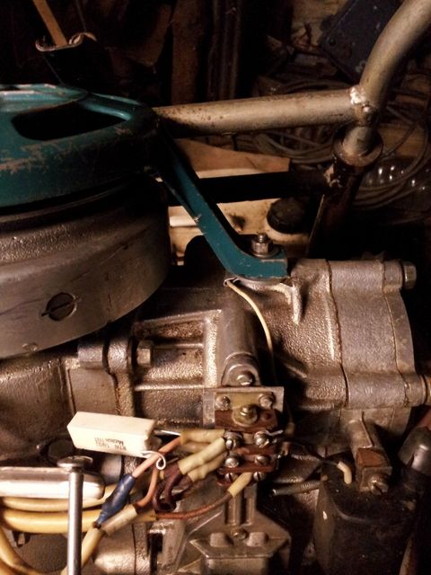

Головки пока для фото не нашел, но тем не менее понятно
перевернем БЦ, и далее
вот глушитель верхнего цилиндра,
вот - нижнего

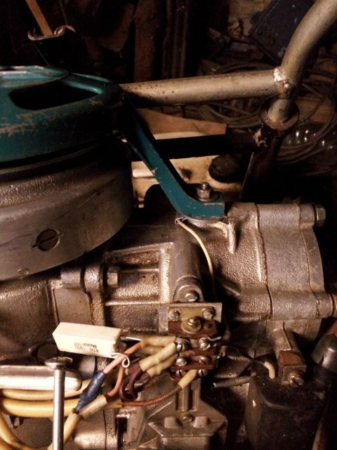

А места сверху мало - стартер

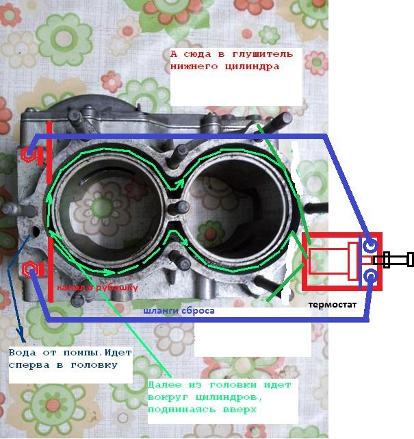

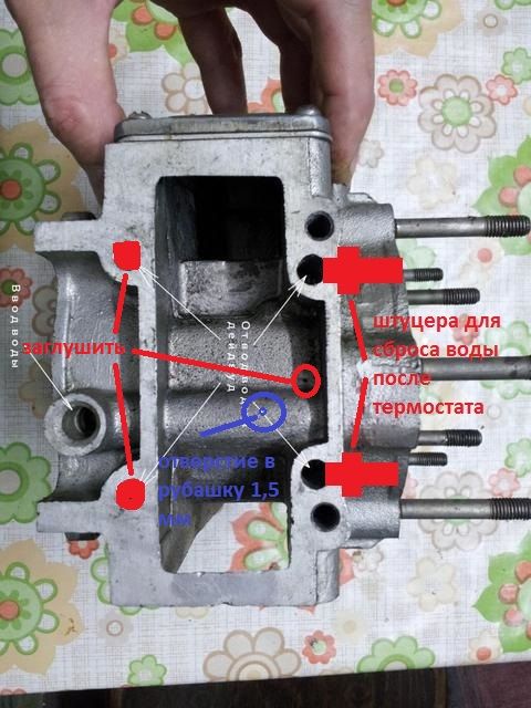

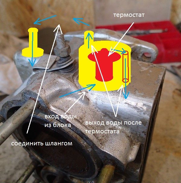

тема интересная но по чему то заглохла я предлагаю глушить 2 отверстия сброса воды те что ближе к колену, термостат с корпусом установить на площадке где номер набит ввод в него делать от туда же а сброс сделать с помощью шлангов в оставшиеся 2 отверстия сброса, отверстие что в нижней точке цилиндров заглушить и просверлить отверстие 1,5 прямо через канал подвода воды к головке убьём двух зайцев сразу получиться и слив воды при стоянке и при работе будет охлаждать дейдвуд холодной водой получается вода будет подаваться по каналу через свечи стекать в нижнею часть цилиндров и глушителей и подыматься к термостату от него по шлангам сбрасываться в дейдвуд да чуть не забыл отверстия передние сброса глушим на половину спереди цилиндров прямо в них вкручиваем штуцера для сбросных шлангов и отверстия в рубашках глушителей с низу просверливаем прямо в рубашку охлаждения цилиндров вот так мне думаеться как вариант давайте обсудим
12 244
3 665
Евгений ждём фото отчет проделанных работ, тема очень интересная но пока ни кто не реализовал слова в металле. Добавлю что на Нептуне это технически сложная задача, решение и реализация подобных проектов требует оснащения и материалов. ЖДЕМ КТО ПЕРВЫЙ :unknown:
904
fedor024 сказал(а):
т....я предлагаю глушить 2 отверстия сброса воды те что ближе к колену, термостат с корпусом установить на площадке где номер набит ввод в него делать от туда же а сброс сделать с помощью шлангов в оставшиеся 2 отверстия сброса...
Жень, сделай понятную схему-картинку движения воды и установки темостата, будет проще вестИ обсуждение. Не у всех воображения может хватить для представления схемы в голове :D
fedor024
ст. мичман
09.12.2014
195
приднестровье, тирасполь
евгений
южанка
4 нептун 23 ,2 стрелы, москва 10, 25
да вот корпус термостата набросал не как прилепить картинку не мог как только выточу фотки обязательно

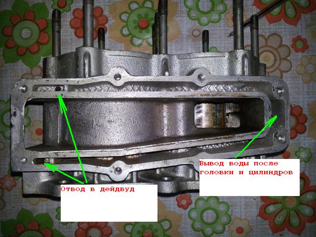

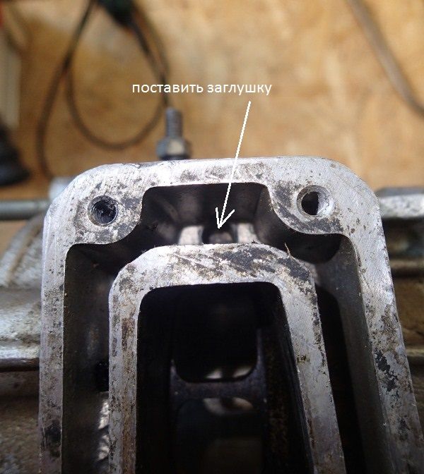

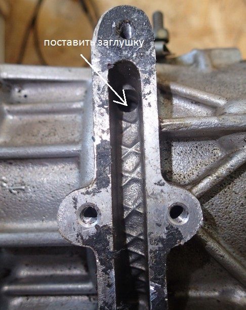

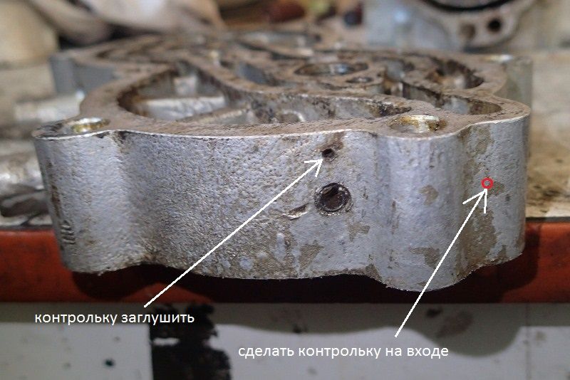

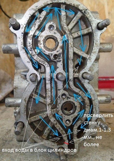

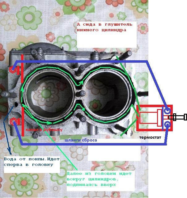

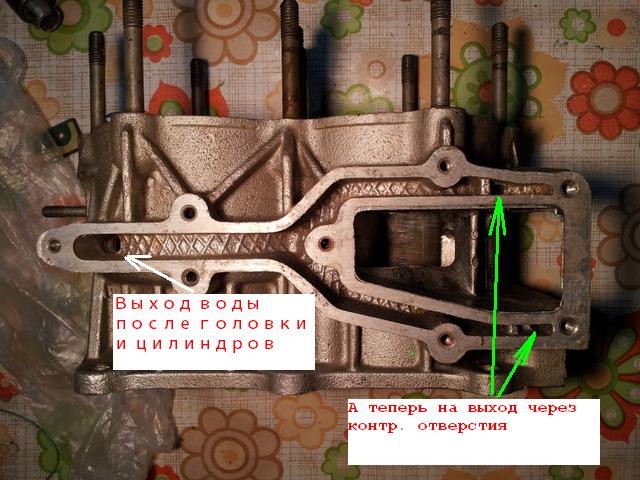

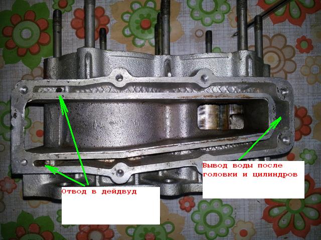

Ну вот поразглядывал блок, репу почесал..... Думаю так: глушить два отверстия входа воды в глушители.

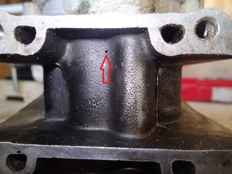

Родную контрольку в головке цилиндров заглушить, т.к. вода пройдя через всю головку туда и обратно будет выходить минуя блок и термостат. И поэтому головка не будет нормально термостатироваться. А просверлить контрольное отверстие рядом, в входном канале. Это будет контроль давления и вода здесь выходить будет холодная.
В блоке есть ещё одно маленькое отверстие, оно крайне нежелательно по той же причине что и родная контролька в головке. Но оно очень маленькое и предназначена для полного слива воды из рубашки. Может лучше и оставить :? .
А можно и заглушить, но тогда просверлить дополнительный канал в головке. Правда при этом будет при работе подмешиваться холодная вода с входного канала в уже подогретую воду после головок. Но лишь совсем чуть-чуть. И полного слива воды не будет, если мотор сразу после остановки поднять на защёлку, не успеет,в рубашке нижнего цилиндра останется немного.
Корпус термостата разместить на блоке со стороны правого глушителя, как и на Вихре у меня.
Выход в левый глушитель сделать наверное получится посредством шланга и штуцеров. В правый через канал в корпусе. Ну вот наверное примерно так. :?

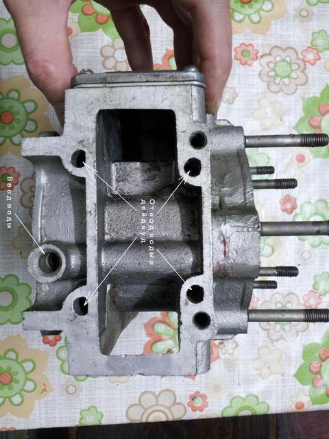

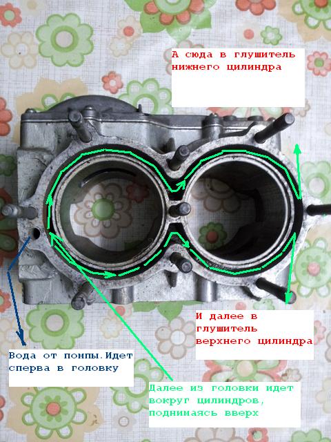

не маловато воды будет глушителям при прогреве пока не пойдёт основной поток после термостата алюмишка там 1 мм :? поэтому я и думаю подымать всю воду и по цилиндрам и по глушителям а потом только через термостат на сброс головку не трогая как есть только контрольку перенести на термостат :?
12 244
3 665

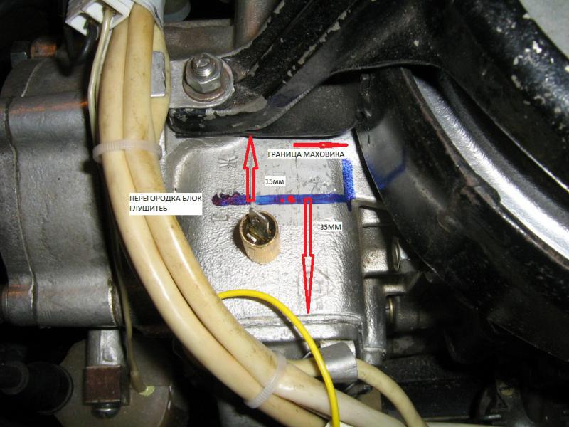

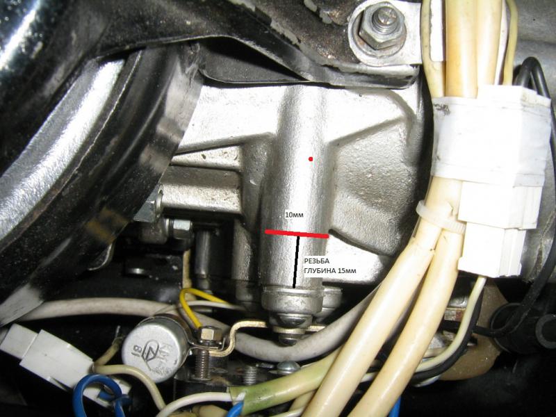

Идея достойная уважения Константин, не много информации от меня, диаметр и размещение термостата необходимо рассчитывать исходя вот из этих размеров на блоке.

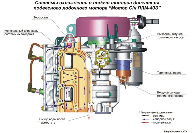

12 244
3 665
А эта картинка для информации в целом
12 244
3 665

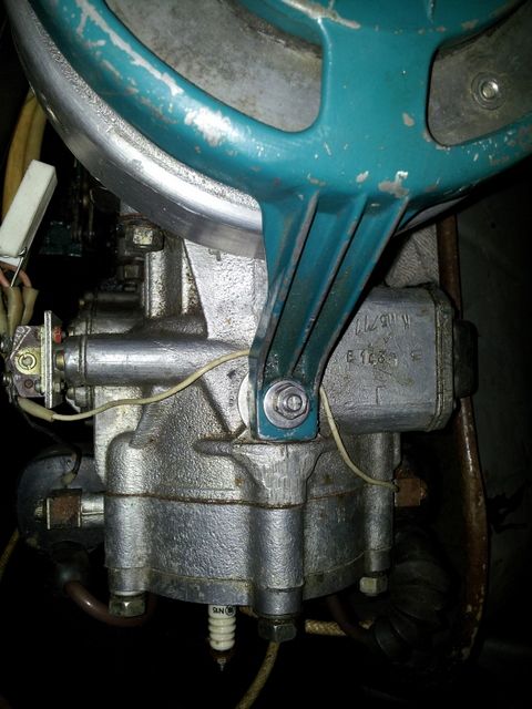

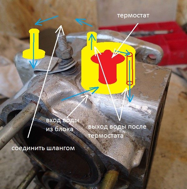

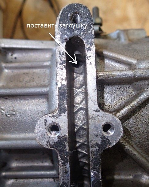

Врезка штуцера в глушитель второго цилиндра с верху не возможна по техническим причинам, или я бы сказал затруднительна

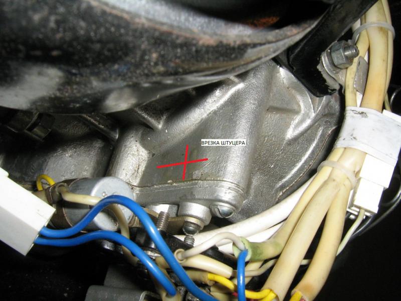

12 244
3 665
Наиболее приемлемый вариант врезать штуцер вот на этом участке
Согласен, можно и с другой стороны.
