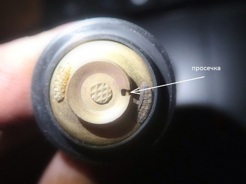

Вот отверстие в чашечке.
3 914
Нашел штамповку!!! Есть канал :yahoo: Маленький такой что еле заметил. Вот он.

Один? Хватит его?

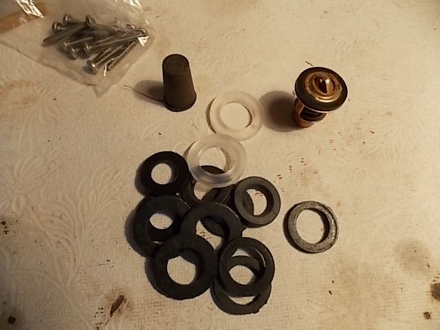

А чем уплотнять его будешь? В смысле, посадочное место термостата? Подобрал?
Вот Вам бизнес! Термостат отдельно, резинки отдельно. Можно подумать, кто-то переставляет резинку с термостата, отработавшего около 100-200 часов, на новый! Маркетинг однако....
3 914
Вчера забежал в строй маг и вот таких девайсов на уплотнение и крепление крышки М4Х30 нержа. прикупил.
