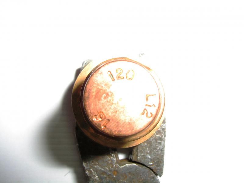

Приобрёл сегодня термостат Меркурий-15 120 градусов по Фаренгейту, по Цельсию 49 градусов. Цена вопроса 1200рэ. Чертёж отправился к специалистам на программный станок, ЖДЕМ!!! Термостат полностью соответствует размерам указанным в теме Константина, с его разрешения я выложу в эту тему его фото.

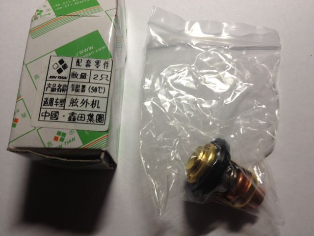

И я решил оснастить свой мотор термостатом. За "фирму" переплачивать я не хочу: у меня в городе, на Ямаху, термостат стоит в районе 50уев...
Поэтому я решил поддержать Китайского производителя: купил термостат для моторов Parsun. Цена: 6уе. Не реклама, отношения к фирме, продаже моторов и всего остального - я не имею. Итак, вот фото:

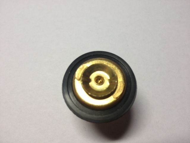

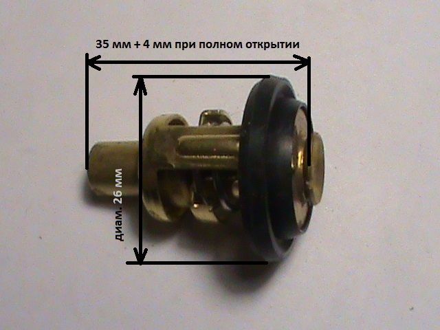

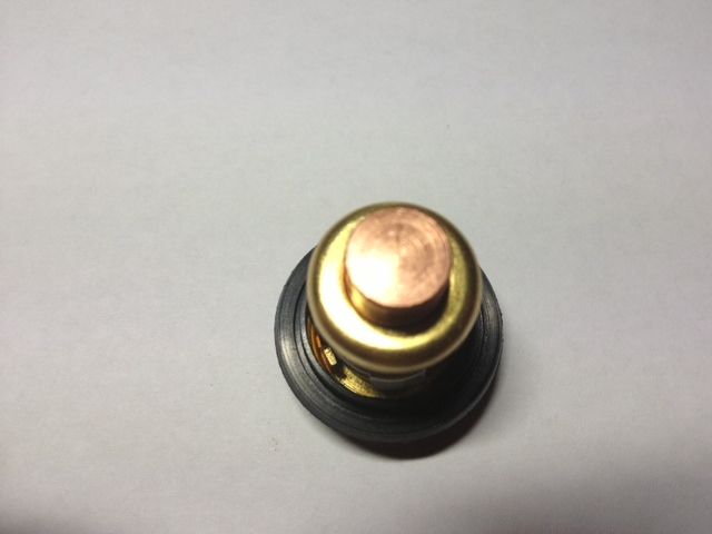

Никаких надписей, кроме указания температуры в 50С, на корпусе нет. Термостат в комплекте с резиновым уплотнением.
Размеры: Ф с упл. - 27,5мм
Ф без упл. - 25,0мм
Н - 33,5мм
Н полностью открытого - 41,3мм
Ход штока - 5,7мм
По поводу температуры: начало открытия: 46С
Полное открытие: 55С
Я заказал еще парочку таких же... Приедут, проверим на соответствие температур. Китай же все таки.

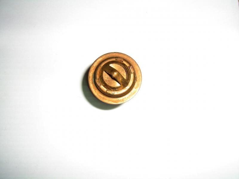

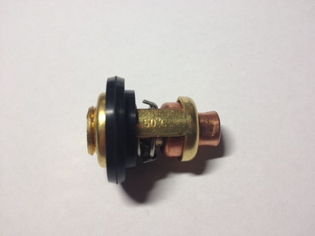

Сходил в мастерскую взял штангенциркуль и термостат, докладываю по пунктам:
1) Надписи на фото. Уплотнитель резиновый в комплекте отсутствовал.
2) Нет уплотнителя, нет размера.
3) Н-34мм.
4) Термостат открывается во внутрь.
5) Ход клапана во внутрь примерно тот же.
6) Начало открытия 51С
7) Полное открытие 62С
8) Ф без упл. 25.2мм
Вывод: термостаты конструктивно различаются только разницей хода клапана и не значительно температурой.
Резиновый уплотнитель сделан из более толстого материала в отличии термостата приведённого на фото выше.
3 914
Судя по фото у тебя отверстия в верху на клапане то же нет? По поводу отсутствия уплотнителя в моём комплекте, завтра дойду до строй магазина и просто куплю резиновые сантех. прокладки нужного мне размера, сейчас этого добра валом на прилавках. Резина там нормальная в отличии РТИ авто, на отоплении, на горячей воде у меня стоит много лет. :good:
Отличное решение! :good:

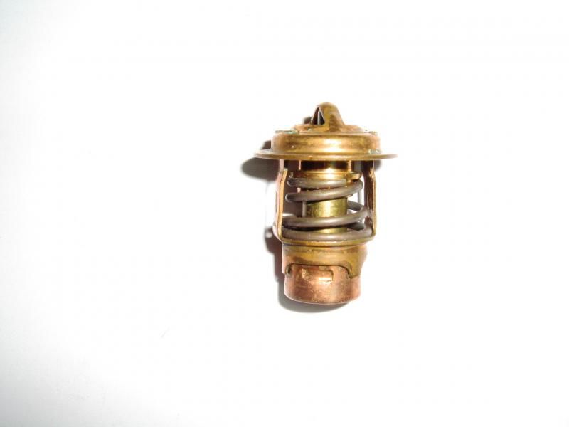

Отверстия нет, но на верхней тарелке есть две выштамповки, через 180 градусов. В закрытом положении есть две щели, каждая около 0,7-0,8мм.
На фото "вид сверху", видно выштамповки...
