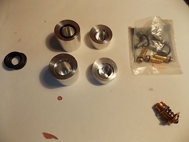

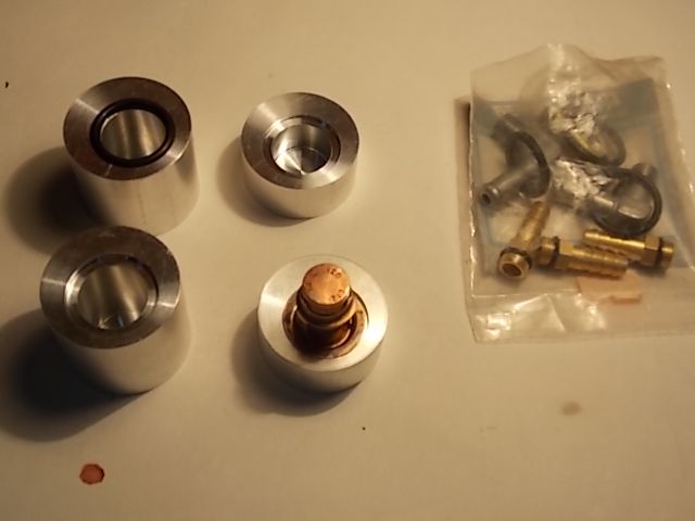

Продолжу тему, процесс сдвинулся с мёртвой точки, корпуса изготовили не торопясь :hahaha: Продолжение следует!!!

Класс! Красиво!!! Канал и крепежные отверстия сам будешь сверлить?
3 907
Да всё по месту Жека буду делать.

GnoM сказал(а):
Я считаю - это правильно... А я заказал не правильно :( :?
Жека там отличия от чертежа особого не будет так что возни просто меньше у тебя получиться, дрелью дома такие вещи сверлить не корректно по крайней мере, по любому промазать можно, но у меня станок с тисами есть по этому я думаю что всё получиться.
