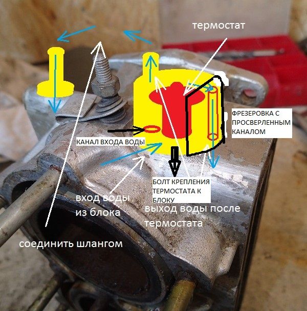

...., диаметр и размещение термостата необходимо рассчитывать исходя вот из этих размеров на блоке.
Если переставить термодатчик, то места предостаточно будет.
3 914
IGNAT сказал(а):
Это то без вопросов Костя, датчик в термостат врезать в нижнюю часть стакана и нет проблем, тут технически стакан со смещёнными отверстиями на дне через резиновую прокладку центральным болтом к блоку прикрутить не сложно, но вот канал внутри стакана, придется фрезеровать внутренний диаметр потом отверстие сверлить под канал. А верхнюю крышку термостата просто на резьбу посадить. Думаю технически так возможно сделать. Буду рад услышать твоё решение!!!

IGNAT сказал(а):
Хотя можно и подумать, как реализовать частичное охлаждение(именно частичное!) глушителей :) .
Тут всё просто делаем как на авто термостатах отверстие 2-3мм в самом термостате (на верхней чашке) и вопрос решён. Я вот подрисовал на твоём фото свои технические мысли, посмотри и оцени.

ovchinnikov 1966 сказал(а):
Жду размеры стакана термостата для токарки :hahaha: Какой термостат заказывать? И продумайте вариант установки без аргона,на штуцерах надобно :)
Алексей привет!!! Вариант крепления без аргона термостата уже есть, он на фото выше постом, поясню в днище термостата по центру делаем отверстие ну скажем диаметром 8мм, в блоке режем резьбу М8 шаг стандартный и через резиновую прокладку или просто на полиуретановый герметик крепим термостат, соответственно отверстия входа и выхода совмещаем по отверстиям сделанным в блоке. Что касается верхнего штуцера для второго глушителя то его так же на резьбу в верхнюю крышку термостата. По размерам стакана и самого термостата думаю Костя подскажет, я тут ни спец это Костя у нас ГУРУ в этом вопросе. :good: :yes:

Можно пару замечаний, надеюсь?
1) Маленькое отверстие внутри блока (без возможности принудительной прочистки) смысла нет, зарастёт-забьётся. Особенно где небольшой перепад давления.
2) А электрохимической коррозии не боитесь, термостаты-то латунные? Надо же тогда в обязательном порядке магниевые аноды на мотор крепить, а то за сколько сезонов его разъесть должно?
3 914
1) Почему маленькое? Почему без возможности очистки? Отверстие как положено 10-12мм Вертикальное открутил верхнюю крышку достал термостат и почистил :yes:
2) Что то я не припомню за 25 лет эксплуатации грузовых авто и латунных термостатов соответственно случаев электрохимической коррозии :unknown:

6 589
831
Маленькое Константин предлагал в головке внутри сверлить, 1мм. для стока вроде, на предыдущей странице.
3 914
Ах вон про что Юра, на это можно вообще не обращать внимания и оставить циркуляцию в головке без изменений в конечном итоге термостат стоит согласно схемы в горячей точке и он свою задачу будет выполнять на все 100%

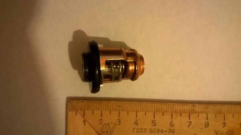

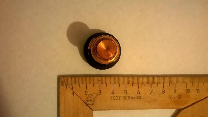

термостат от ямахи, как вариант
3 914
Будь любезен Ярослав замеряй диаметр верхней чашки по линейке вроде как 30мм получается хотелось бы по точнее и укажи рабочую температуру. :yes:
Ярослав
25.11.2012
3 055
1 095
Чайковский
Ярослав
Волжанка 46, Казанка 5м2
Honda BF60, Yamaha 50
50 градусов, штангенциркуля нет под рукой, по линейке грубо 28-29 мм

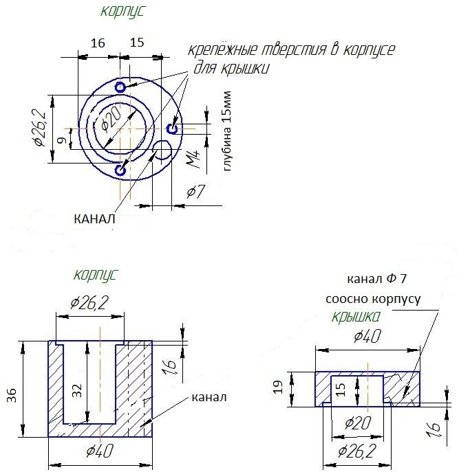

2-3 мм. это много. Вот в этом термостате, который я использовал на Вихре (второй вариант) и Ветерке отверстие имеется, поэтому вода, повторюсь, проходит немного и в закрытом положении.
Прикручивать корпус через резину.... :shock: , зачем? На винт к блоку с эпоксидкой, совместив отверстия.
Этот термостат на 62C'.(143F'), есть и меньше 130F', 120F'.
IGNAT
27.01.2013
1 322
127
Псков
Вихрь-30 2шт. Ветерок-8
Да чертёж-то вот готовый! Смотрим мою тему. Только крышку чуть повыше для штуцера, который лучше прикрутить сбоку, что бы слив был на одном уровне. Или здесь смотрим.

3 914
Костя извини что без разрешения перенёс твой чертёж, (не удобно с темы на тему прыгать) :yes: Размер скорректировал. Под штуцер с боку крышки размер по месту установки термостата на мотор. Отверстие для крепежа и канал в корпусе так же по месту установки на мотор.

танкист сказал(а):
Костя извини что без разрешения перенёс твой чертёж,....
Да ради Бога :) , но этот чертёж под тот термостат, ссылку на который я давал выше. Хотя и многие другие подойти должны по размерам. И крышку повыше для штуцера!
