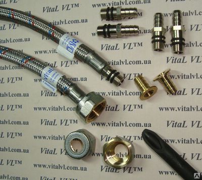

танкист сказал(а):
fedor024 сказал(а):
думаю не меньше 8 мм диаметр должен быть :unknown:
Евгений помпа у Нептуна аксиального типа!!! Считаешь снижение диаметра на 1мм уменьшит пропускную способность канала на 50% ????????
нет просто предложил от чего отталкиваться думаю + - 1 мм роли не сыграет а штуцера есть от смесителей как раз вместе со шлангами в оплётке (нерж.) так там диаметр 7 мм и резьба 10х1 они латунные себе их ставить буду
3 907
fedor024 сказал(а):
танкист сказал(а):
Вот молодец!!! Свежую идею подкинул :good:
3 907
fedor024 сказал(а):
думал вы знаете про это
Работал с такими шлангами, но не додумался использовать на термостат, да и в магазинах сейчас всего что хочешь можно найти, Зашел в магазин за запчастями на машину, а там стенд 2м2 со штуцерами, фитингами, переходниками, тройниками и чего там только нет, вот и подобрал по своим задачам что нужно и самое интересное запчасти на машину забыл купить :hahaha:
