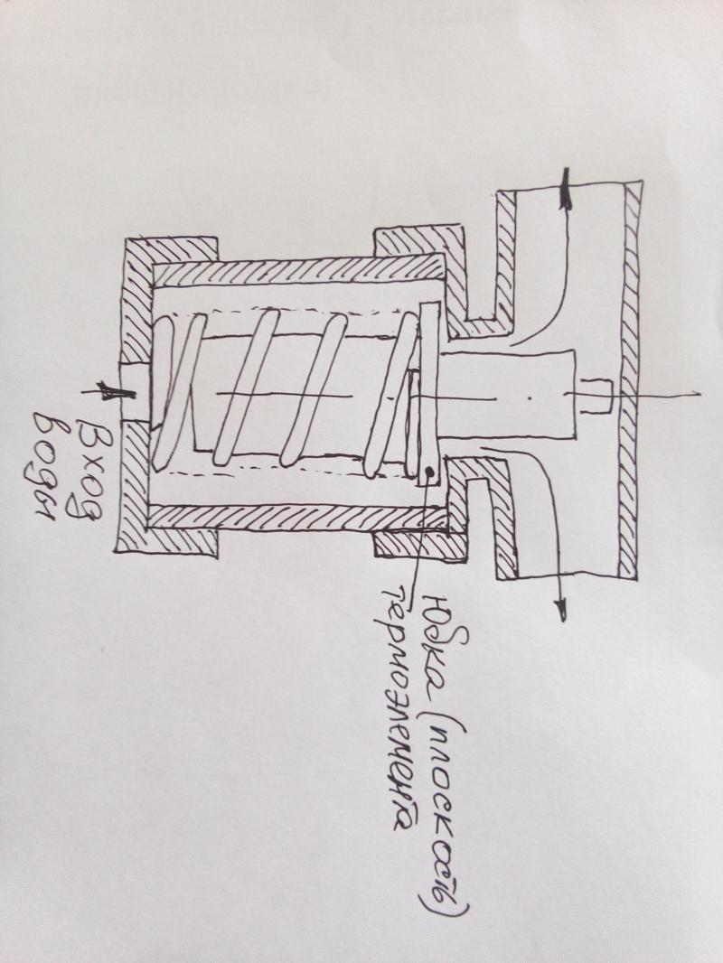

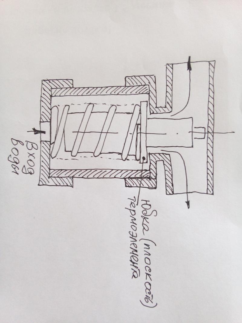

К этому добавлю. Если бы конструкция термостата Сергея держала воду как положено - в чем я сильно сомневаюсь увидев термоклапан и то как он вставлен в тройник- то неизбежно он бы получил перегрев мотора.
Предполагаю, что прилегающая плоскость термостата прижимается пружиной к плоской внутренней поверхности тройника, достаточно зажимая поток, + на корпусе термостата выполнен пропил, для омывания и минимальной циркуляции до открытия. Конечно, хотелось бы увидеть пару фоток конструкции в разобраном виде, для лучшего понимания.

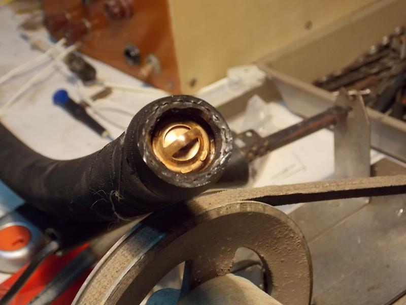

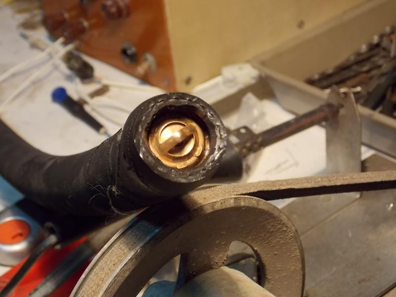

Что бы получить рабочую температуру на холостом ходу, необходимо "задавить" поток до уровня 0.5-1 литр в минуту.
Данные получены по просьбе коллеги по форуму, после настройки термостата. (попросил человек в личке измерить пропускную способность)
Нехитрым способом, термостат был установлен в шланг и подано давление 2 кг.см2.
К этим данным я получил и время открывания термостата, на разных температурах, подавая в шланг горячую воду под тем же давлением.
Конструкция Сергея не имеет ни одного резинового уплотнения, к тому же нет и притертых по конусам или по плоскости, соединений. А это говорит о том что вода "хлещет" по щелям, в том числе и по пропилу, со скоростью более чем 1 литр в минуту.
Поэтому повторю. Результат от этой конструкции сомнителен.
Резиновое уплотнение на классическом термостате, на внешней юбке, герметизирует только половинки корпуса термостата. Перекрытие потока выполняет юбка (плоскость) термоэлемента, прижимаясь к плоскости колокола термостата.
Здесь имеем только термоэлемент, роль колокола выполняет тройник, а роль корпуса - вся остальная сантехника :D
Подобное описывал Костя(IGNAT) в термостате для Вихря.
Да, согласен, что необходимо проверить пропускную способность данной конструкции при закрытом, а так-же при открытом термостате, чтобы на воде не получить "нежданчик". И сделать это описанным тобой способом, думаю, не составит особого труда.
Ну, а проверка и регулировка на моторе, считаю, в любом случае необходима при внедрении новшества.
Понравилась сама идея компактностью и простотой исполнения. И если Сергей (Kot_75) выложит пару-тройку фоток с указанием размеров, и даст несколько уточнений, считаю можно изготовить весьма достойное изделие.

Мне с трудом в них верится. Покажи на фото как реализовано уплотнение клапана термостата в корпусе.
На видео ты об этом ни чего не говорил.
Рисунок абсолютно правильный, именно так у меня всё устроено и Андрей внимательно смотрел ролик. А если Танкист хочет резинку, так какие проблемы, можно одеть колечко на шток, который входит в тройник. А пропил "малого круга" сделать в тройнике дремелем. Я пробовал, смысла нет, и без него работает идеально. Какие фото и размеры интересуют и какие уточнения, готов ответить на вопросы. По паровой пробке---она в принципе невозможна, так как система работает на пролив, она открытого типа и никакой пробки не может быть. Отверстие в штуцер-болте на 6 мм плюс прошивка торкс-битой, чтобы закрутить болт.
3 906
А если Танкист хочет резинку, так какие проблемы, можно одеть колечко на шток, который входит в тройник. А пропил "малого круга" сделать в тройнике дремелем. Я пробовал, смысла нет, и без него работает идеально. Какие фото и размеры интересуют и какие уточнения, готов ответить на вопросы. .
Давай начнем с простого. Ты написал что на ХХ, Т мотора =40-45 градусов. При какой температуре воды и воздуха?
Чем и где мерил? В рубашке?
Пропускная способность конструкции что на рисунке может быть любой, поскольку она не герметичная и ни чем не уплотнена. Между двумя металлическими шайбами будет всегда зазор. Пропил от ножовочного полотна в одной из шайб- это уже большое сечение которое вызовет переохлаждение на ХХ.
Пропускную способность мерил? Сколько литров в минуту на холодном моторе?
Тот кто повторит подобную конструкцию получит Т- ХХ= 40-45? Уверен что уплотнение головки термостата с корпусом, при повторении такой конструкции будет соответствовать минимальной пропускной способности?
Колечко поставить- да его надо поставить, но между штоком и фланцем головки разве нет щелевого зазора?
Серёжа будь адекватен, обижаться не надо, мы не в детском саду.
Технически твоя конструкция требует кучу доработок.
И если каким то чудом твой мотор нагревается на ХХ до 40-45 градусов, то это исключительно стечение обстоятельств. Вот так попал у тебя клапан в корпус, что ограничивает до нужного литража воду.
Но это не значит что при повторении будет так же.
Разница двух параллельных водяных магистралей под давлением, определяется сечением одной из них,
в системах это называется инжектор с байпасом. Регулируя сечение одной параллельной магистрали, меняем давление в обоих. Получить паровую или воздушную пробку в нашем случае как два пальца об асфальт.
Достаточно задавить одну из магистралей- то есть задавить основной поток термостатом.
Это не выдумки танкиста- это элементарные вещи для понимания.

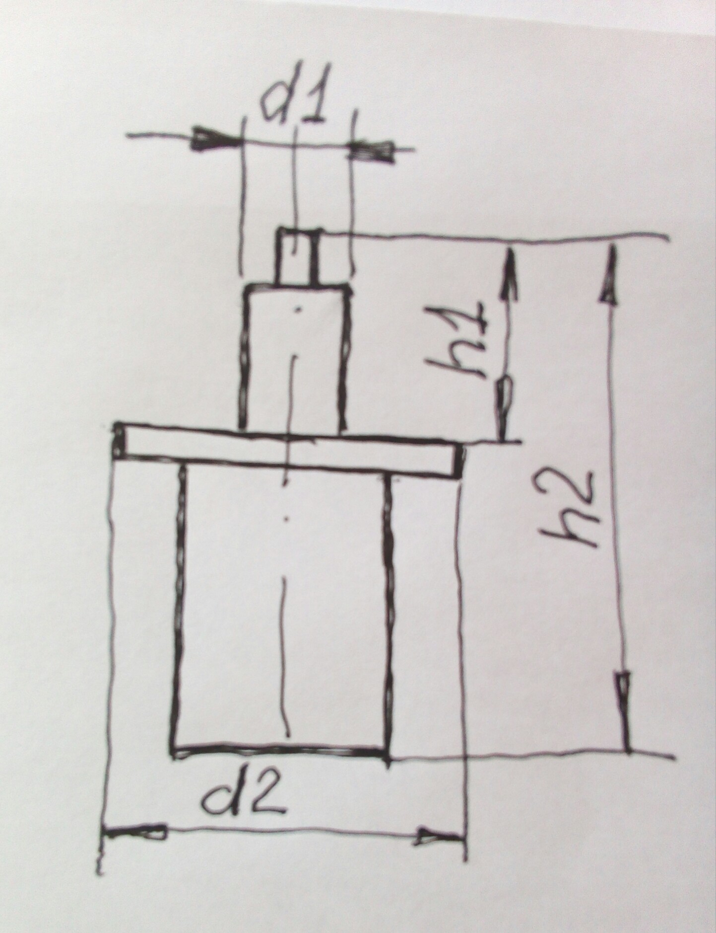

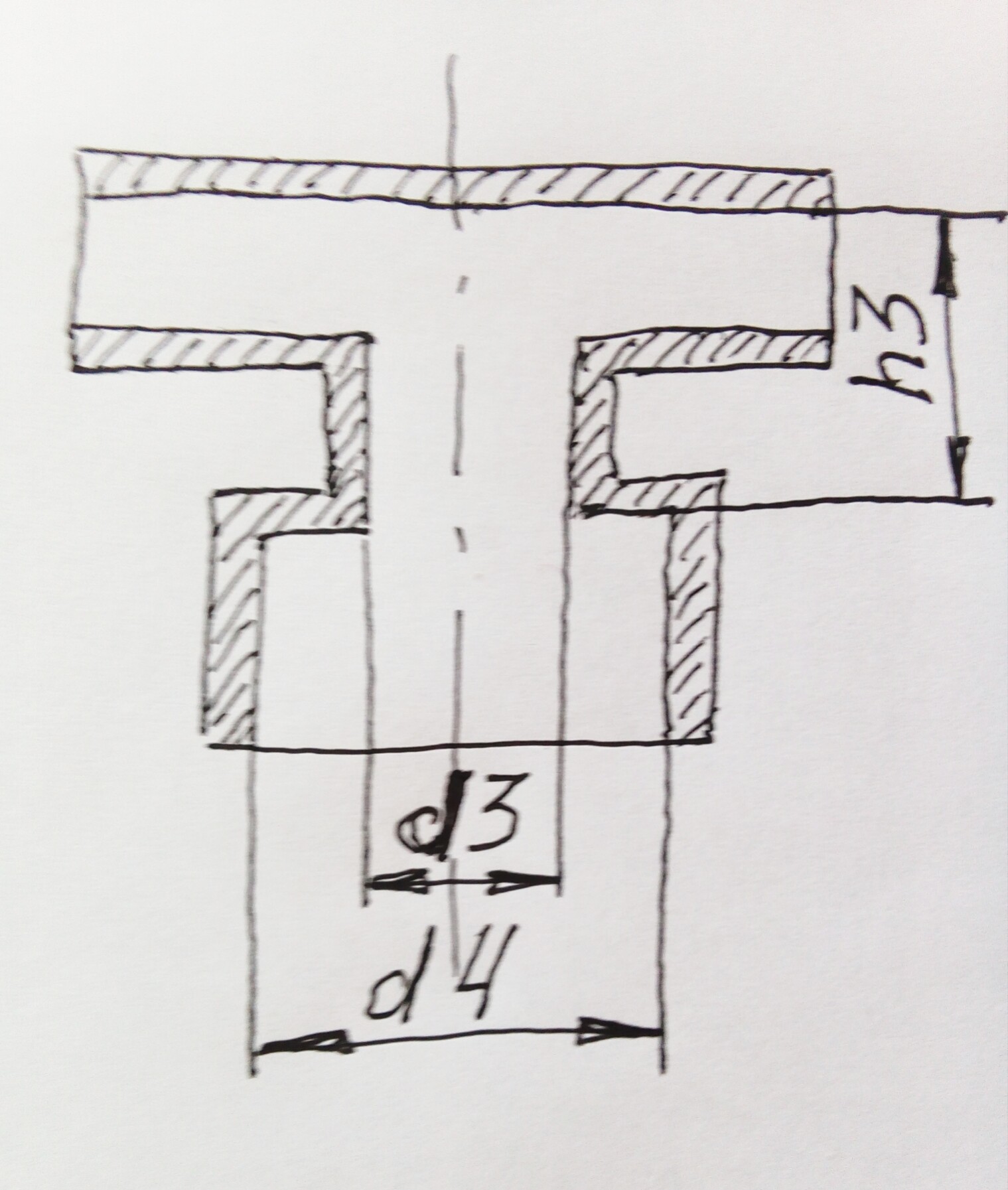

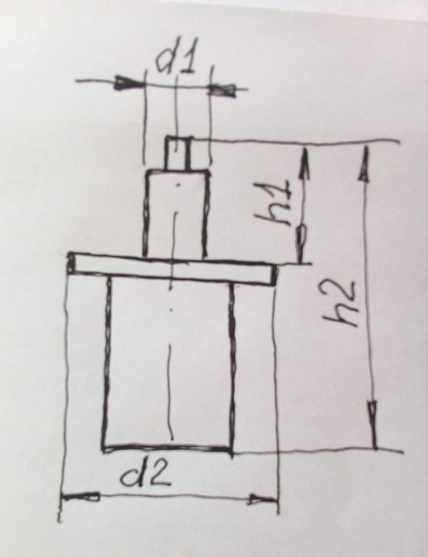

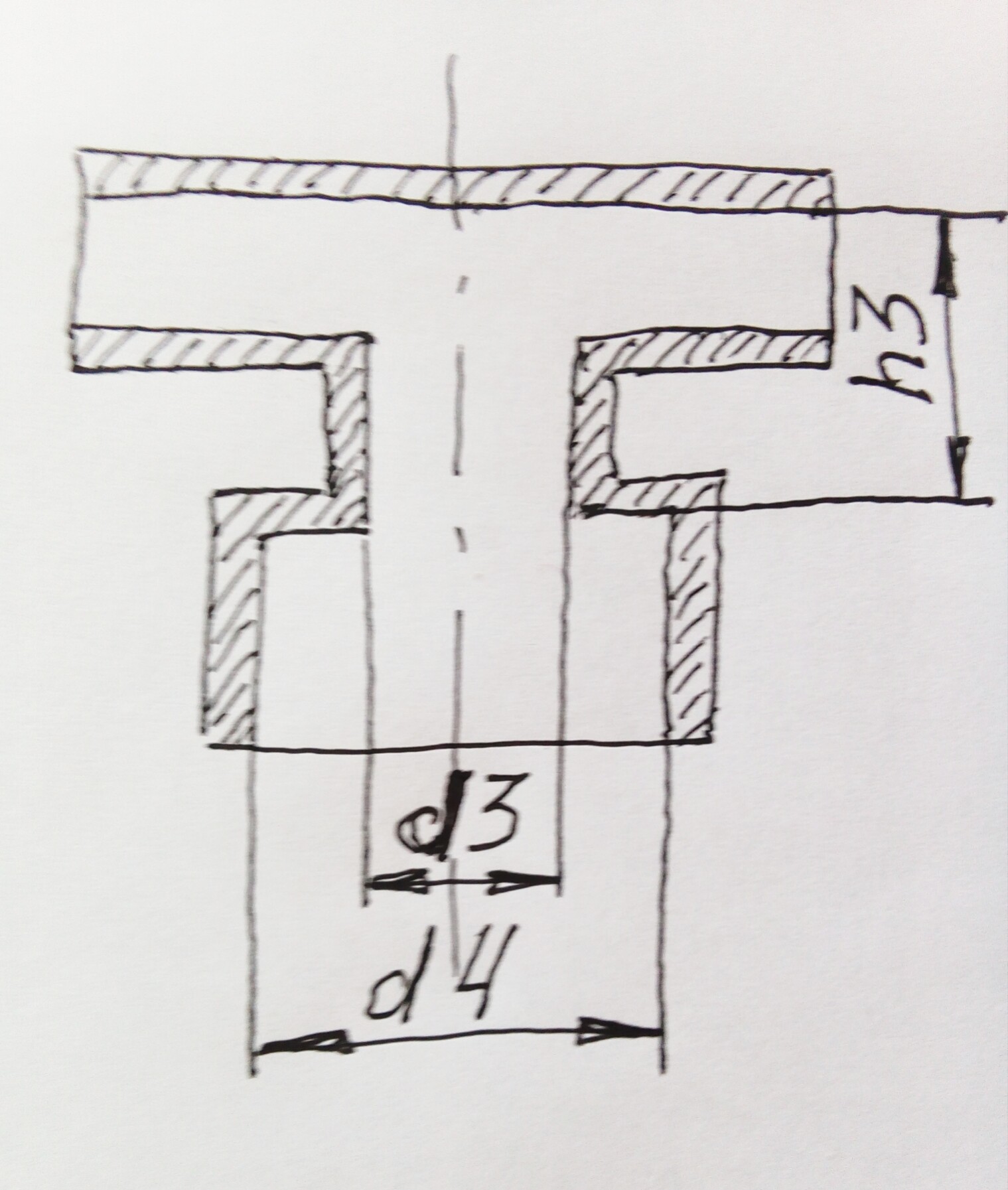

Интересуют размеры термоэлемента:
И размеры тройника:
Дорабатывал ли тройник, или так удачно совпали эти детали?
От какого карбюратора/скутера использовал обогатитель?
Пока эти вопросы.:)
kot_75
15.10.2015
113
Чугуев
Язь-320, Ротан-420К
Yаmaha-25, Honda BF-20
И размеры тройника:
Пока эти вопросы.:)
Постараюсь ответить на все вопросы в видео, сниму ролик в ближайшее время.
