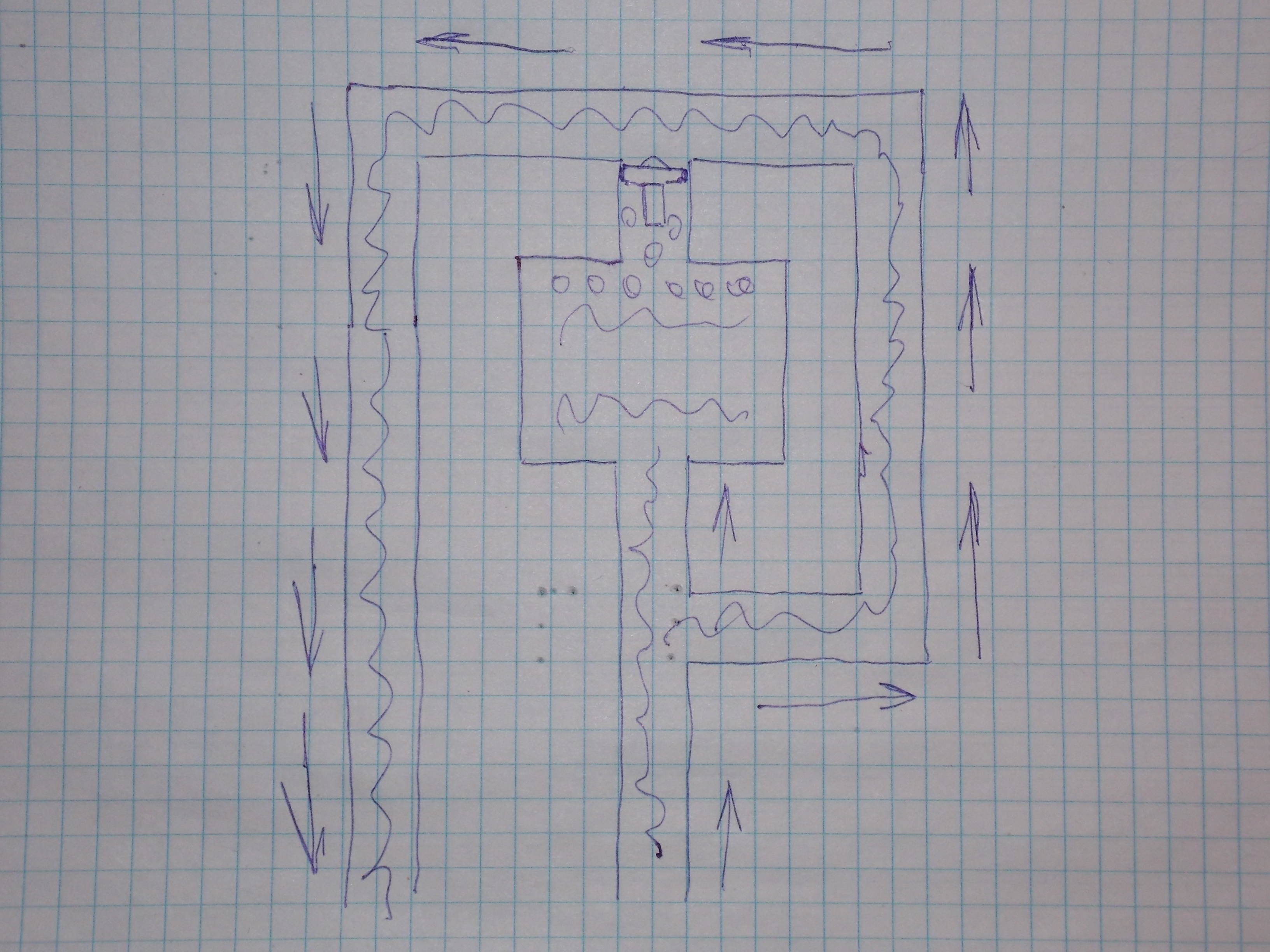

Юра по какому пути пойдет поток воды, вот в этой схеме?
Ситуация такая, заводим мотор, давление с помпы резко заполняет всю систему. В блок вода поступит с запозданием из за большего объема блока и некоторого сопротивления, созданного закрытым термостатом. Значит в верхней части образуется некоторая воздушная пробка, которую перекроет вода с обводного канала. И эту пробку ни чем не выдавит.
А ведь именно такая схема была сделана у меня. Только байпас был малого сечения. А если уравнять сечение байпаса с основной магистралью.

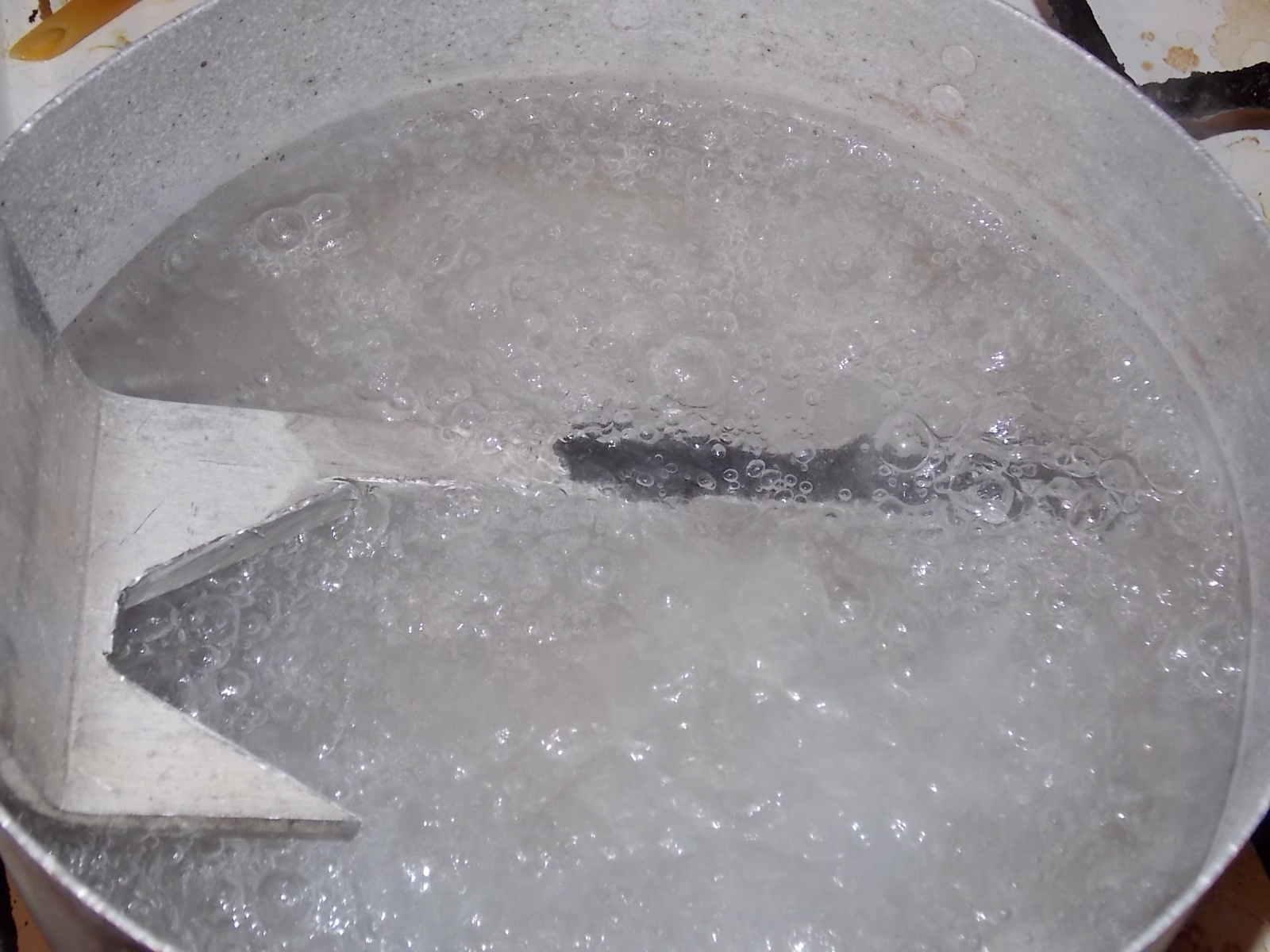

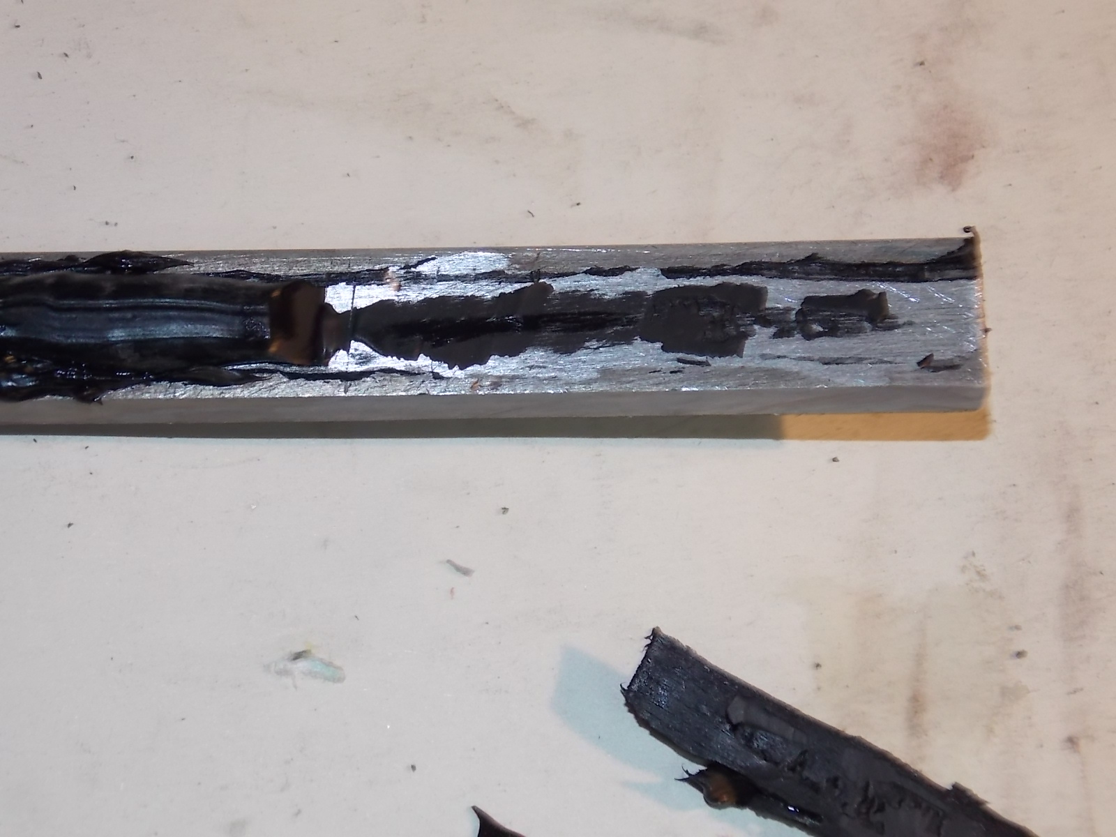

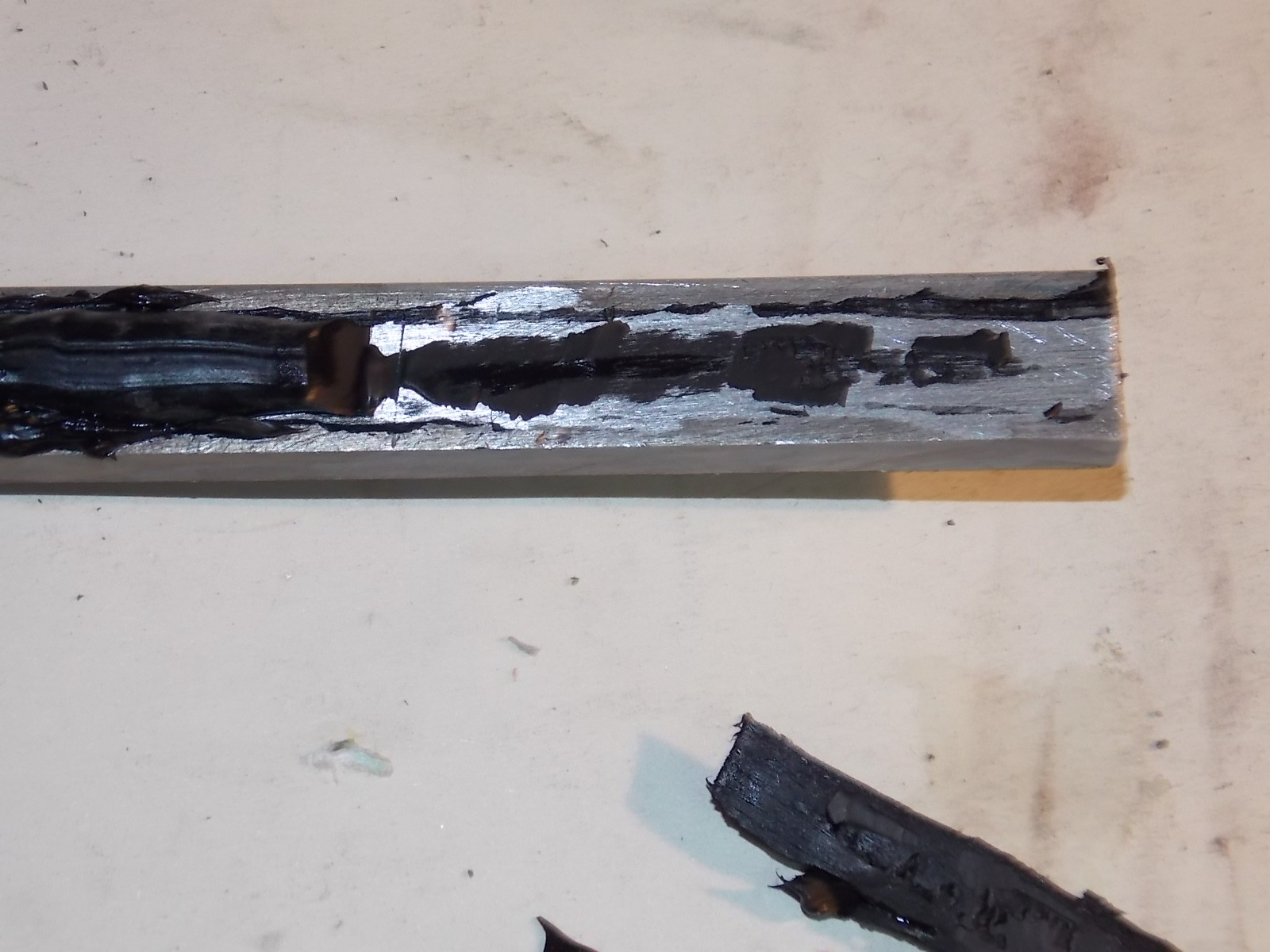

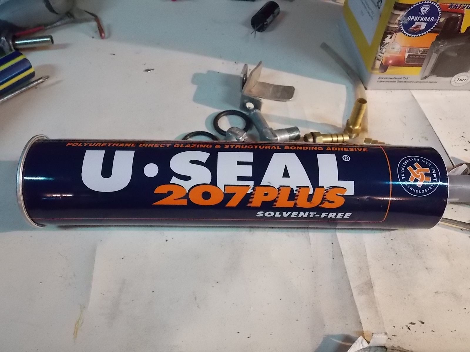

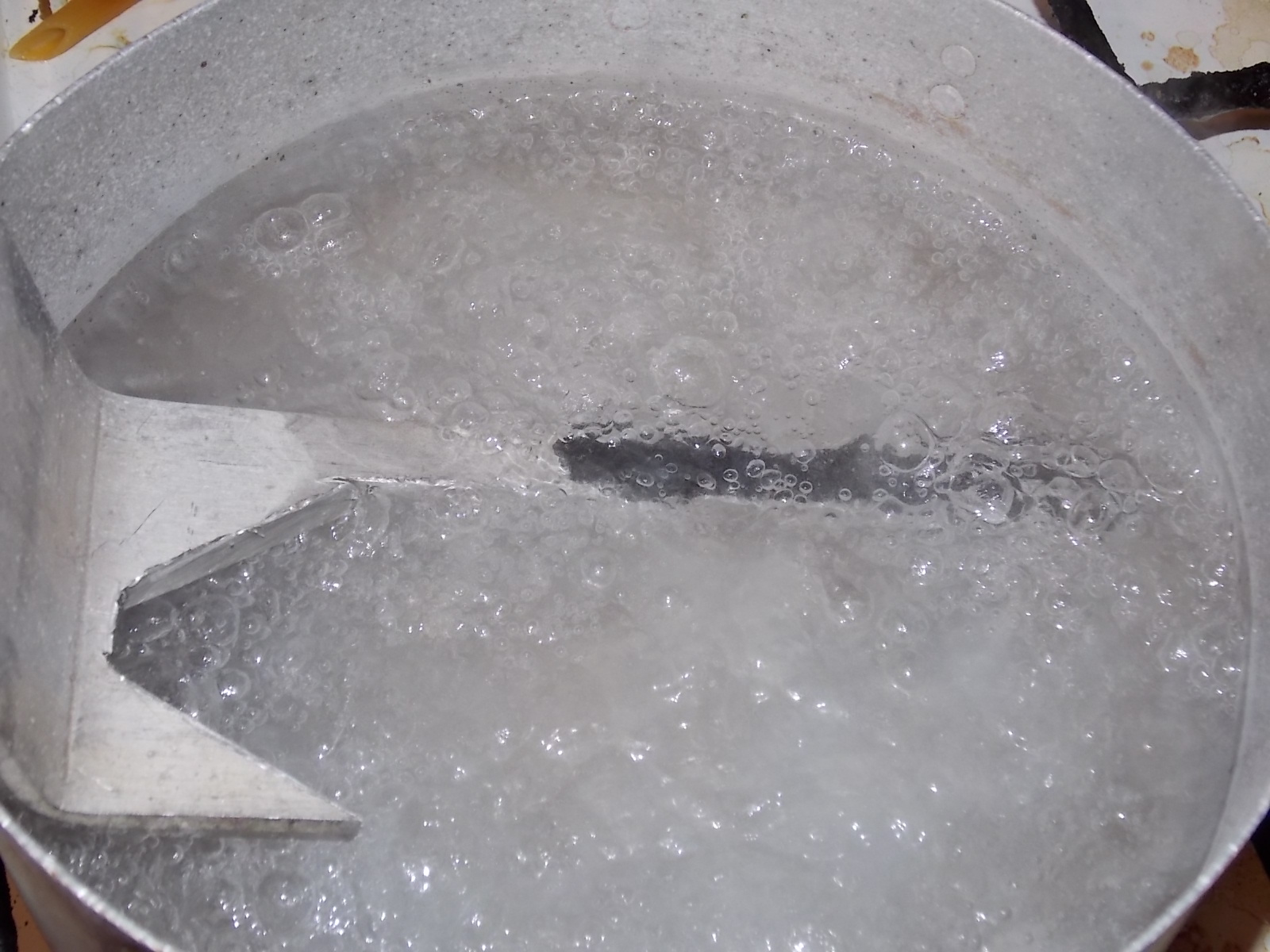

Парни, чем можно надёжно задраить отверстия в блоке, те что на слив в глушитель? Левого глушителя пол беды - меня больше правого волнует.
Я ж фрезой полностью убрал перегородку в которой было отверстие с расчетом заплавить то все тугоплавким припоем - а фигушки! Забодался блок греть и горелкой по месту - так ничего и не вышло. Припой плавился - к блоку не пристал.
Теперь есть два пути © )))
Или аргон (а блок то не дюралюмин, часом?)
Или замазывать чем... Смотрел на клей DoneDeal dd6561(лежит такой в закрома) так он только до +125°С... Чет стрёмно как-то.
Андрей, ты кажись Поксипол пользовал?
3 907

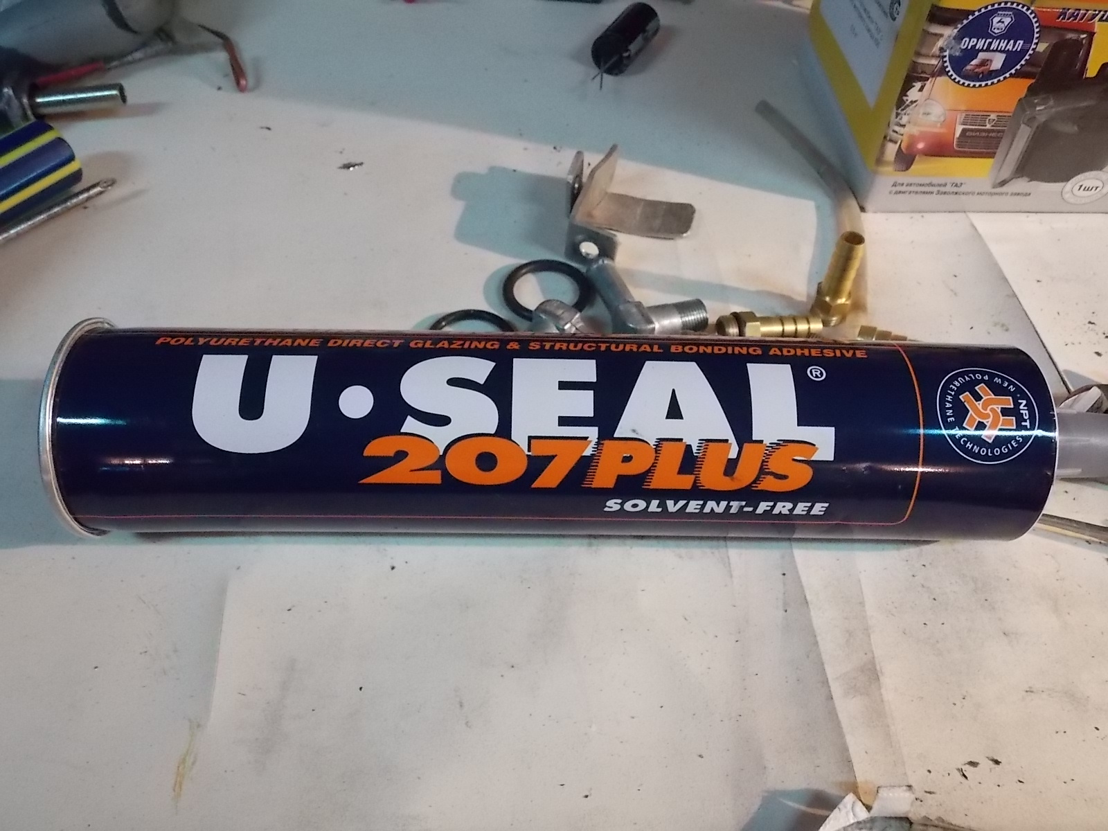

От поксипола я отказался. Его адгезия к металлу блока, после полимеризации меня огорчила.
Применил проверенный клей герметик для вклейки авто-стёкол. Предварительно проверив адгезию на куске дюраля.
Варил в кипятке, резал ножом и так далее.

Классная штука, но боюсь у нас такой в продаже нет...
Подскажите кто знает - блок алюминиевый или дюралевый? Варить можно?
По обоим. Но не вижу смысла в этой схеме, зачем обход, обход ради обхода? Слишком абстрактно, где цилиндры, где что?
3 907
Юра, всё что после самой верхней точки- это уже глушители и в дейдвуд.
По обоим не пойдет. Что бы гарантировано шло по обоим магистралям, их надо разомкнуть в верхней точке.
То есть сделать два независимых свободных выхода. А у нас на Нептуне сделать это не просто.
Поэтому я отказался от параллельной схемы, в пользу последовательной. То есть, нет у меня байпаса.

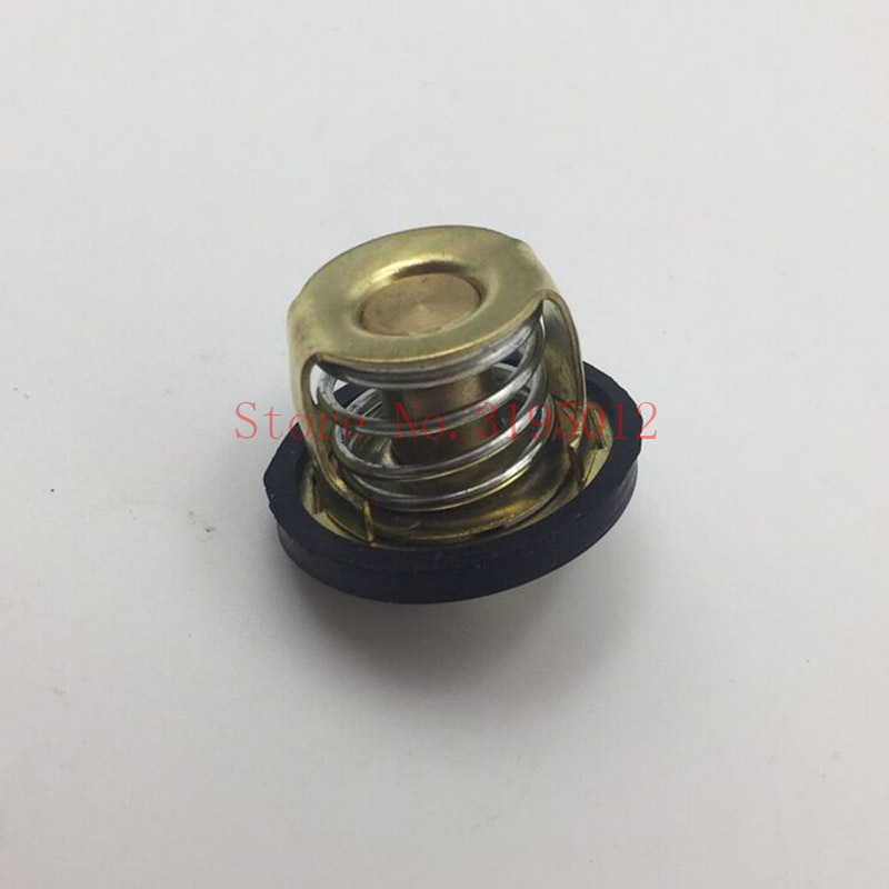

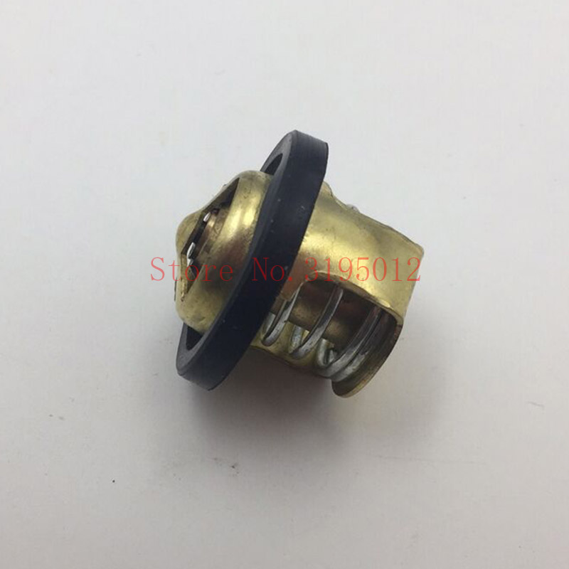

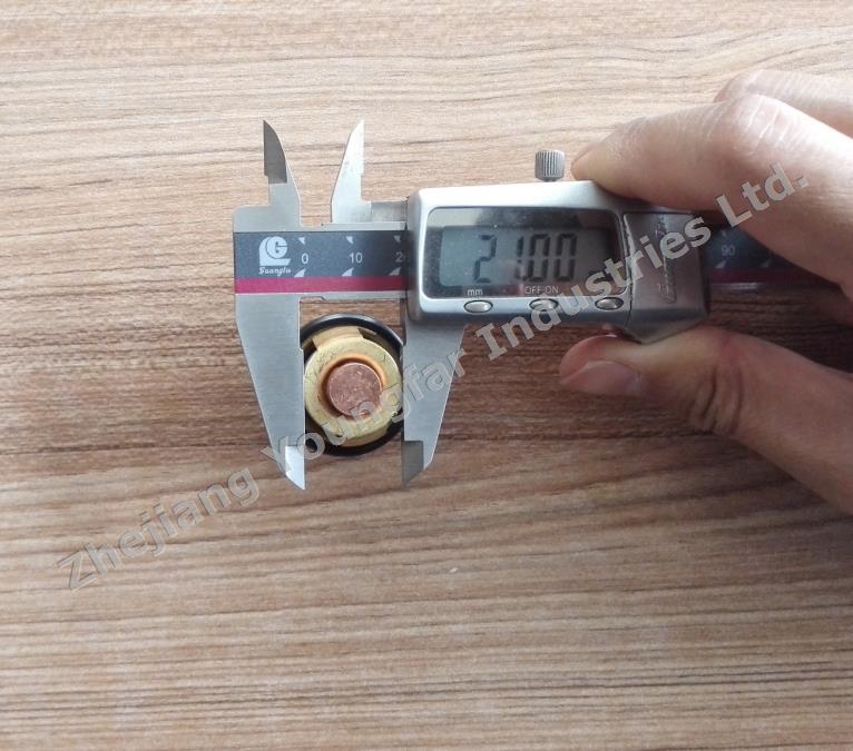

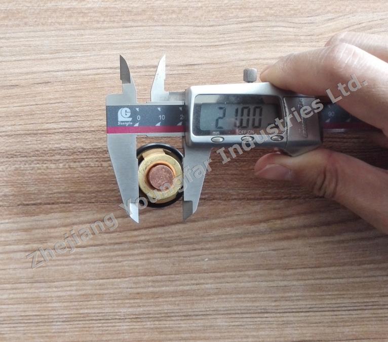

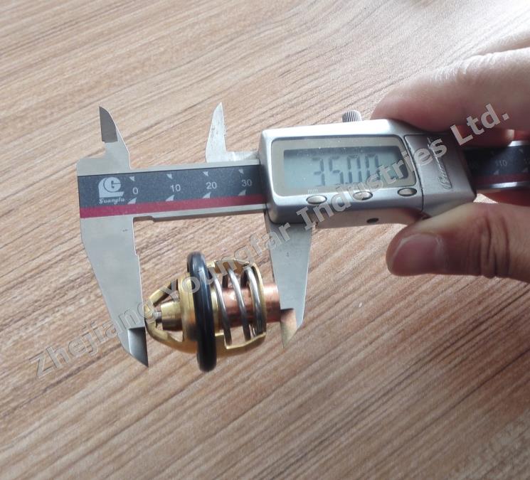

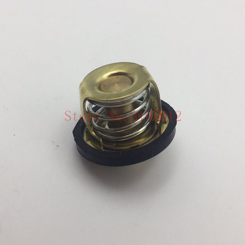

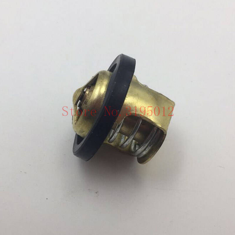

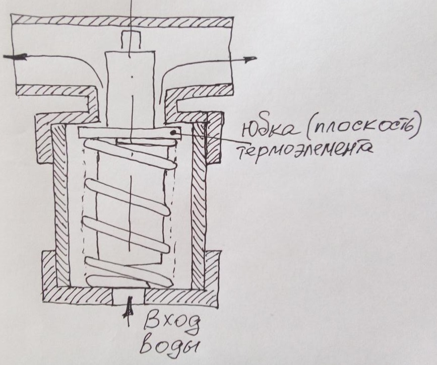

Пока руки не дошли. Понравилась идея с термостатом, которую предложил Сергей (Kot_75) вот здесь на 4.20 минуте (пост #605 в этой теме). Павда, в мото-магазинах отдельно пусковой обогатитель карбюратора, о котором говорит Сергей, я не нашел. Поэтому склоняюсь заказать на «Али-всея-Руси» скутерный термостат с самым «худеньким» термоэлементом, вот такой:
или такой:
Выколупнуть термоэлемент с пружиной из корпуса и, помотавшись по сантехническим, пневмо-инструментальным магазинам, подобрать арматуру по размеру, чтоб сваять корпус термостата. Как-то так:
Термостат корпус.jpg А дальше у Сергея в видео все показано.
Посмотреть вложение 124603Посмотреть вложение 124604
или такой:
Посмотреть вложение 124606Посмотреть вложение 124607
Посмотреть вложение 124608 А дальше у Сергея в видео все показано.
Такой термоэлемент как у кот 75 можно найти в мастерской по скутерам, В простонародии электро клапан называется. Устанавливается на карбюратор 4-х тактного китайца.
Если на то пошло то почему не взять УАЗовский? Но у УАЗовского температура открытия 70°
Как по мне норм, у меня тоже 70 и у nok12345 такой.
Навигатор1
16.12.2017
87
Чугуев
Навигатор
Нептун 23
Тоже как вариант, но габариты пугают. Вот ищут все миниатюрное. Борьба за вес и подкапотное пространство!
