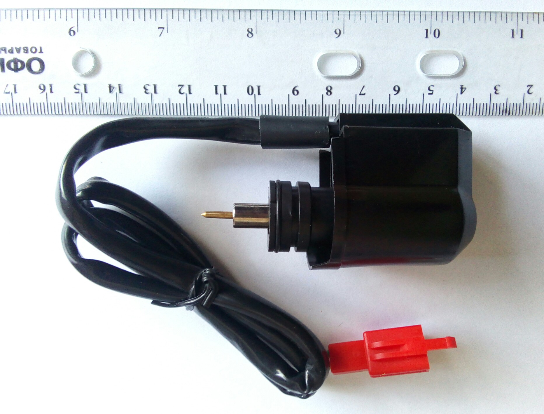

Совершенно верно. Я уже смотрел на отечественные термостаты хищным глазом.:) Да, там размер такой, что в полдюймовую трубку не влезут. А "Алишный", судя по фото, диаметром порядка 10мм. Должен впихнуться.
Кстати, используя термоэлемент в трубной арматуре, думаю опытным путем можно поиграться с температурой открытия, подбирая жесткость прижимной пружины. Больше жесткость - больше температура открытия, и наоборот.

Андрей электроклапан можно заказать не только на али , есть еще куча интернет магазинов по скутерам , выбор велик. Жили бы на Украине выслал бы просто так.

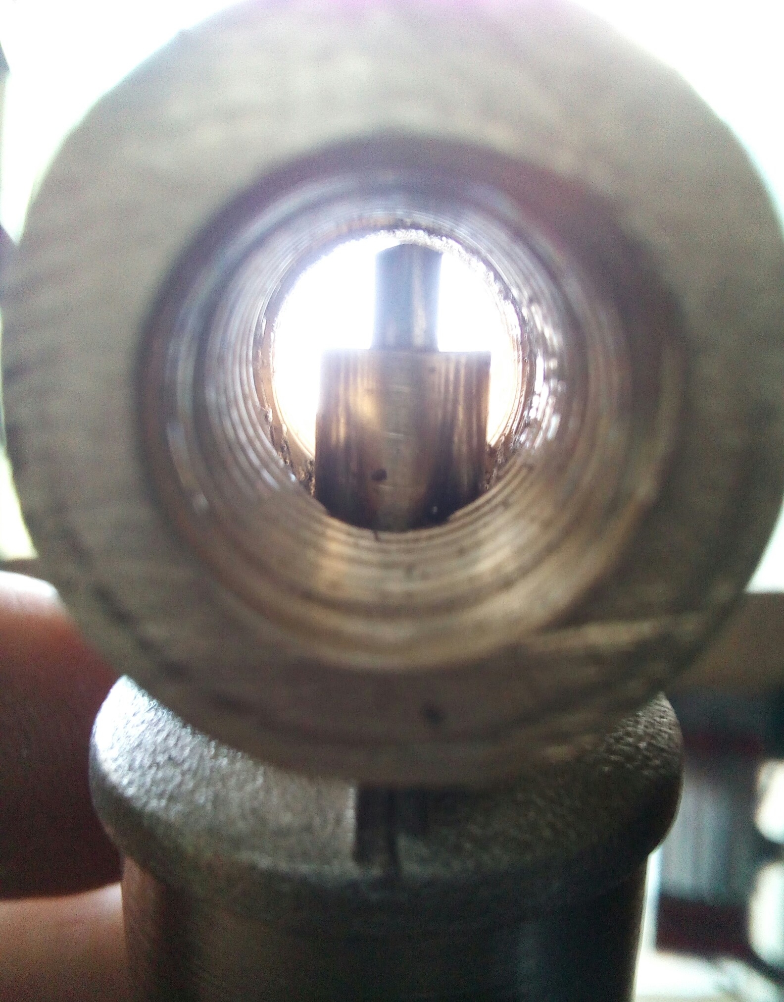

Элемент находится внутри, пластмассу оккуратно разломать, и пропил на элементе в 2 мм чтоб пробки воздушной не было, в ролике у кот75 если не ошибаюсь все описано, если что объясню или я или кот,

Всем добрый вечер. Ролик с продолжением про термостат я снял, но выкладывать в Ютуб не стал, не хочу продолжения срача. Несколько поправок от меня как от автора данной конструкции: электроклапан можно покупать от любого карбюраторного скутера, 2-х-4-х тактного, без разницы, термосиловой элемент у всех одинаковый, хотя внешне клапаны от хонды, сузуки и ямахи разные абсолютно. Но проще сказать продавцу или указать на сайте: "от Honda DIO", он самый распространённый, и самый дешёвый. Ширина и глубина пропила малого круга 1х1 мм, не более. На байпасную линию штуцер в головке внутри 3 мм диаметром, от него же и контролька подключена, паровых пробок нет. Теперь ждём тракторную бригаду. Ну и какашки само собой.

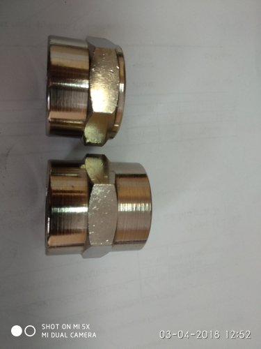

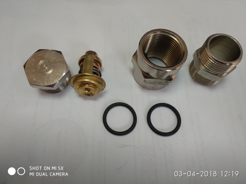

Заказал изготовление корпуса термостата в токарке, но ведь не сидится на месте )))
Зашел на склад и набрал вот таких деталей (термостат купил):

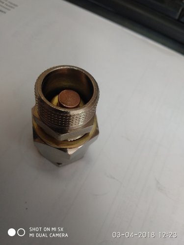

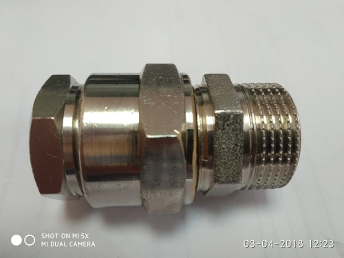

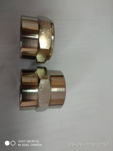

Водопроводная арматура 3/4.
Муфту с внутренней резьбой укоротил болгаркой.

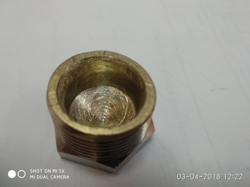

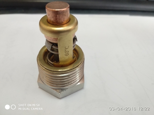

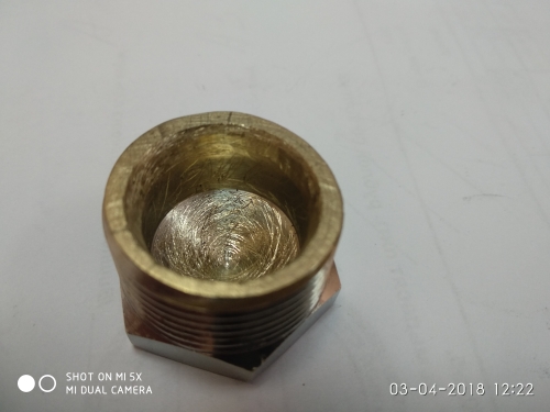

Далее на заглушке напильником выбрал фаску, что бы термостат встал как родной )))

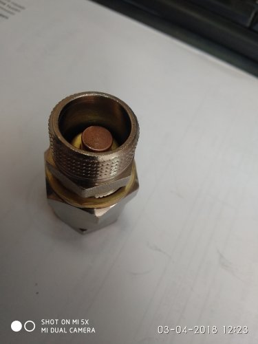

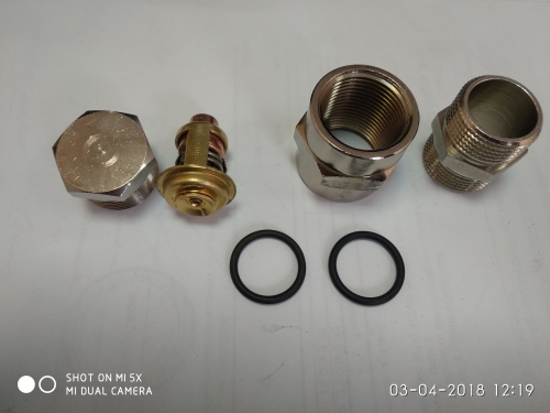

Берем подходящие уплотнительные кольца (такие есть в каждом магазине РТИ) и собираем конструкцию.
При сборке опорное кольцо термостата уменьшил на пару соток в диаметре на обычном лепестковом круге болгарки.

Далее снизу накрутить пробку с внутренней резьбой (к сожалению на складе не оказалось), и корпус готов.
Остается только просверлить отверстия под крепление и пропуск воды.

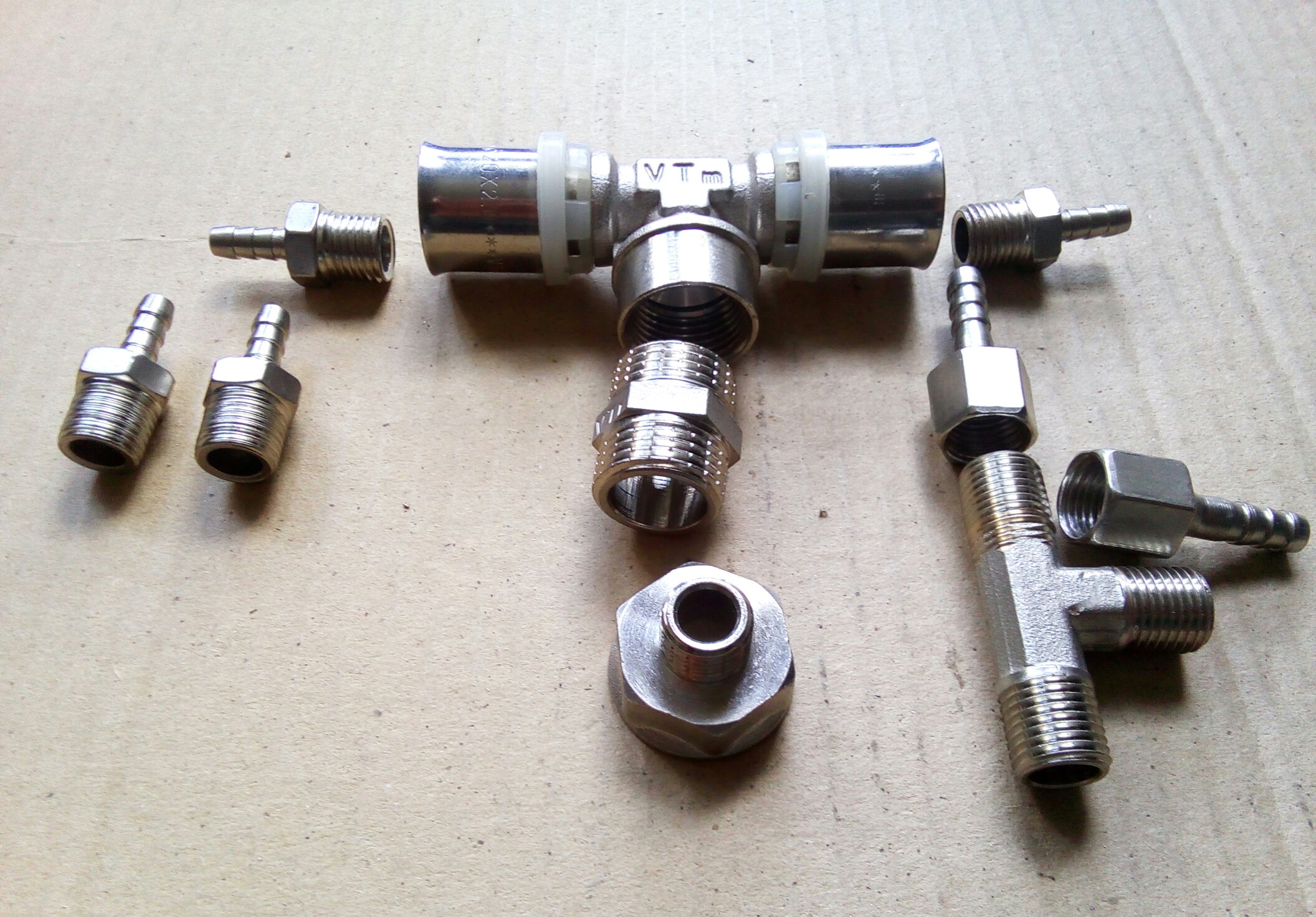

Вот и я дозрел до термостата "царю морей" :). Понравилось исполнение термостата, предложенное Сергеем (Kot_75). Единственное, решил доработать, чтоб использовать все детали, которые "лежат под ногами". Изрядно помотался по всяким авто-мото-сантех и прочим хозмагам, и таки выбрал.

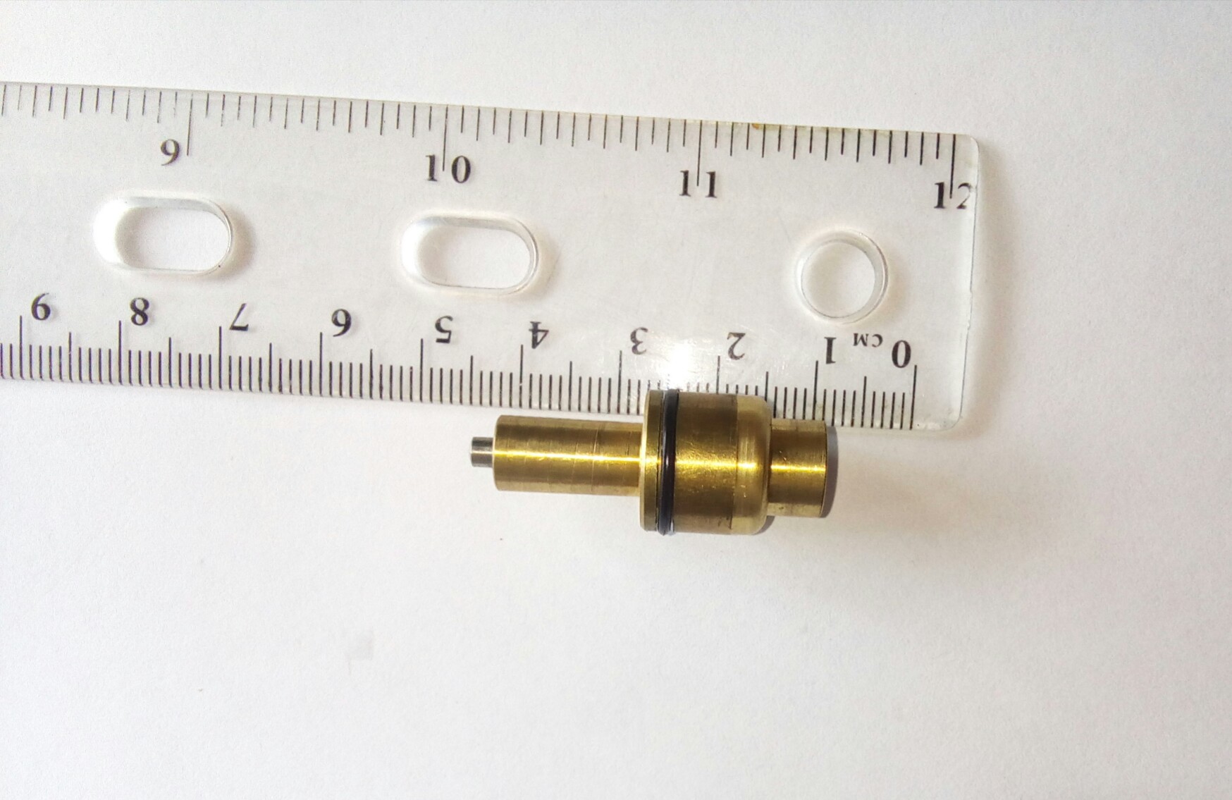

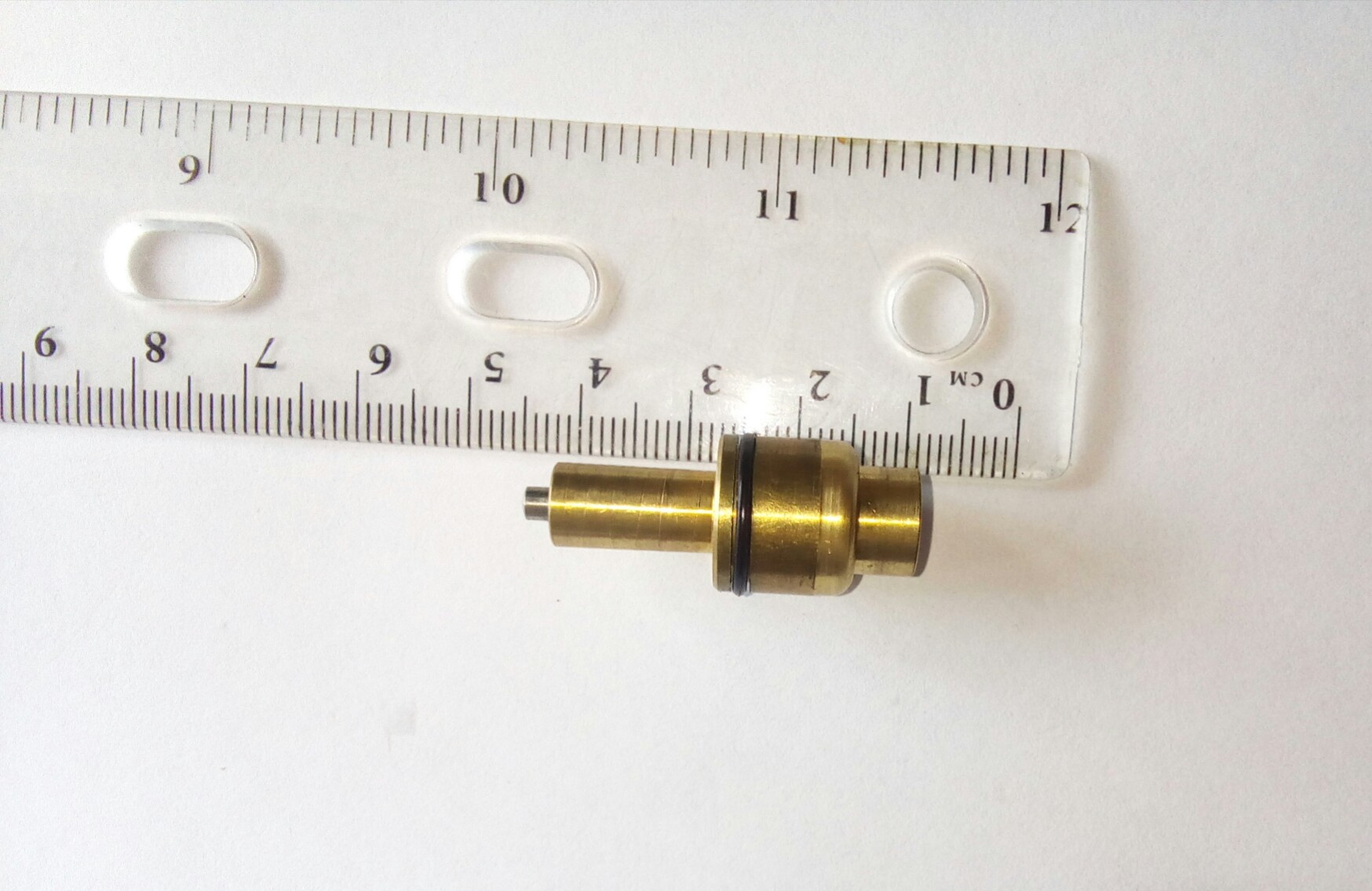

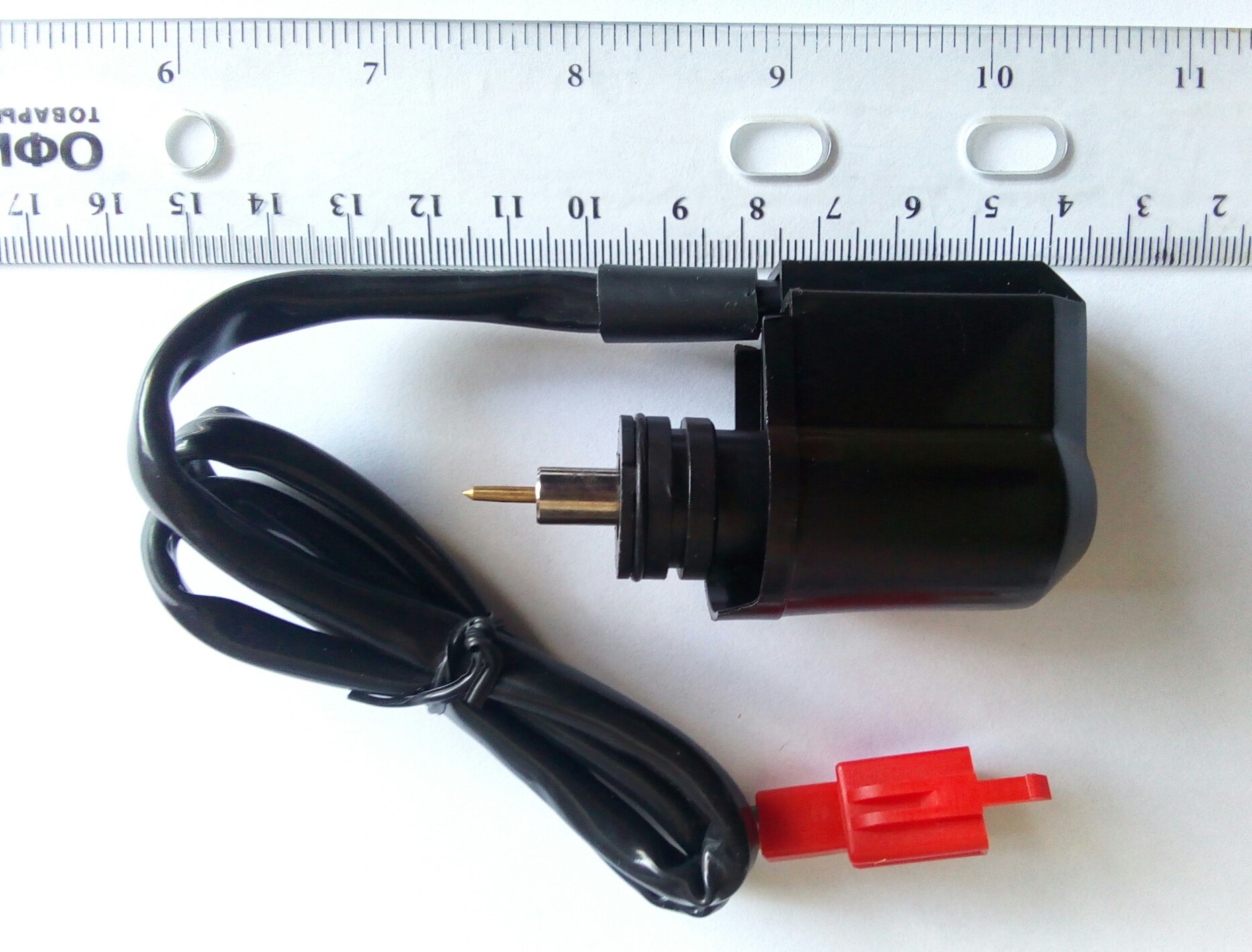

Вначале, на Али нашел и заказал "термоэлектро клапан для карбюратора", вто такой:
Выкрутил цилиндрическую часть корпуса и достал термоэлемент, достаточно миниатюрный.

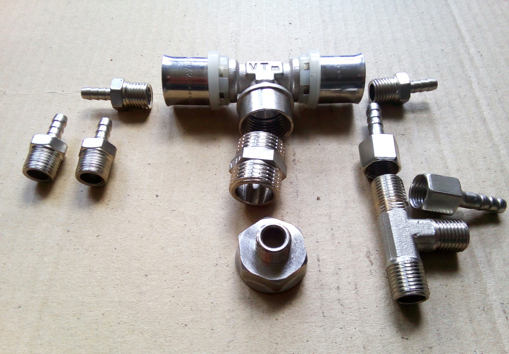

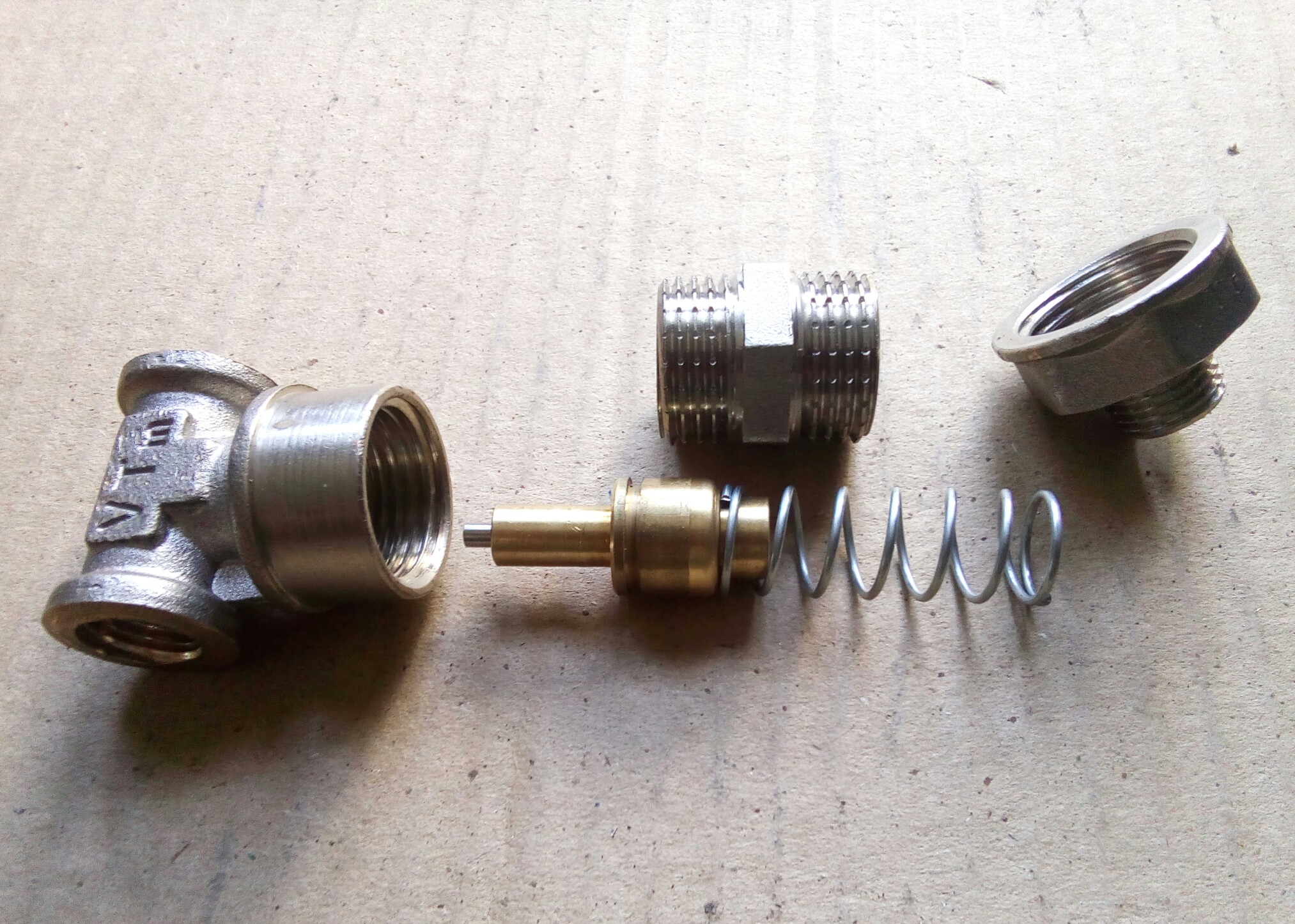

Затем пошли поиски подходящей сантехники. Собрался такой комплект

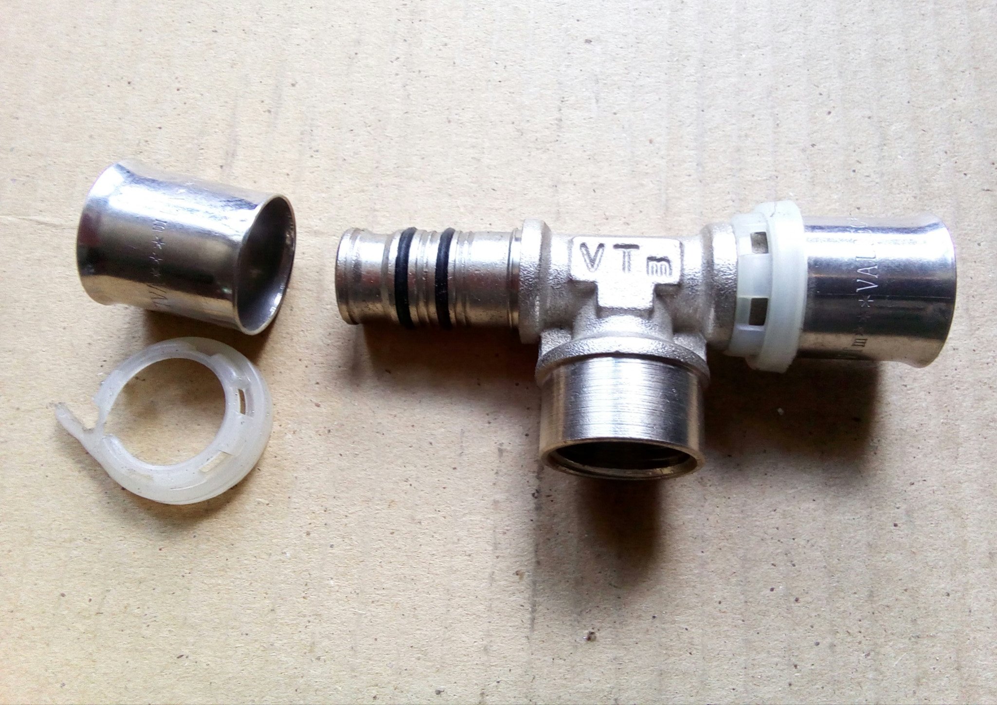

Все началось с основания термостата - переходник гайка 1/2"-резьба 1/4". А раз применил основание с резьбой 1/4", то решил и все остальные врезные детали ипользовать с такой-же резьбой. Отсюда пришел к пресс-тройнику 20х20х1/2". Боковые отверстия как-раз позволяли нарезать в них резьбу 1/4". Штуцера 1/4" нашел в магазине "Все для сварки". Они используются для присоединения шлангов к газосварочным горелкам.
Andrey_111
28.11.2016
549
291

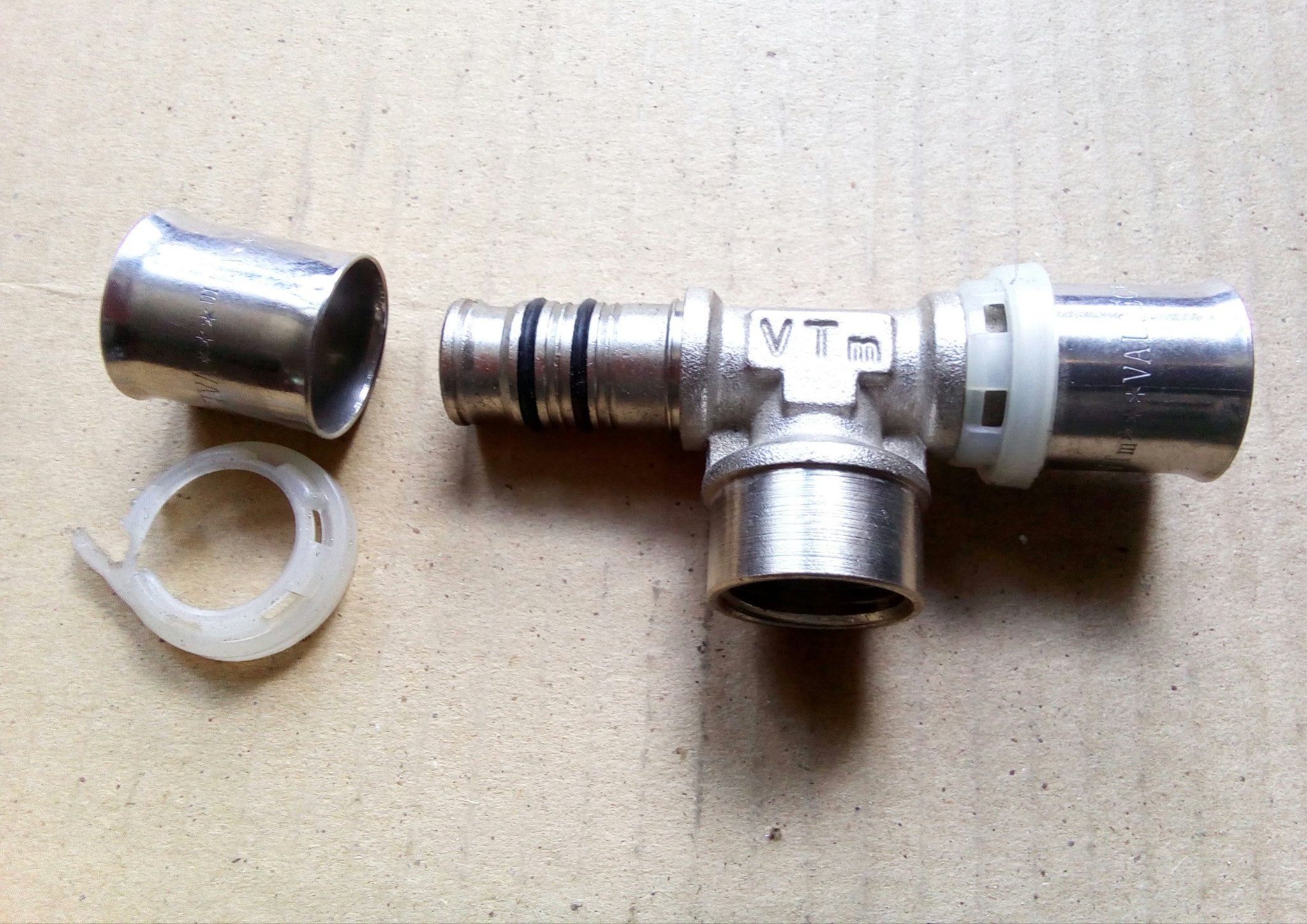

На тройнике срезал капроновый замок, снял наружную муфту
Для экономии места оба боковых штуцера обрезал под самый фланец. С обоих сторон нарезал резьбу.

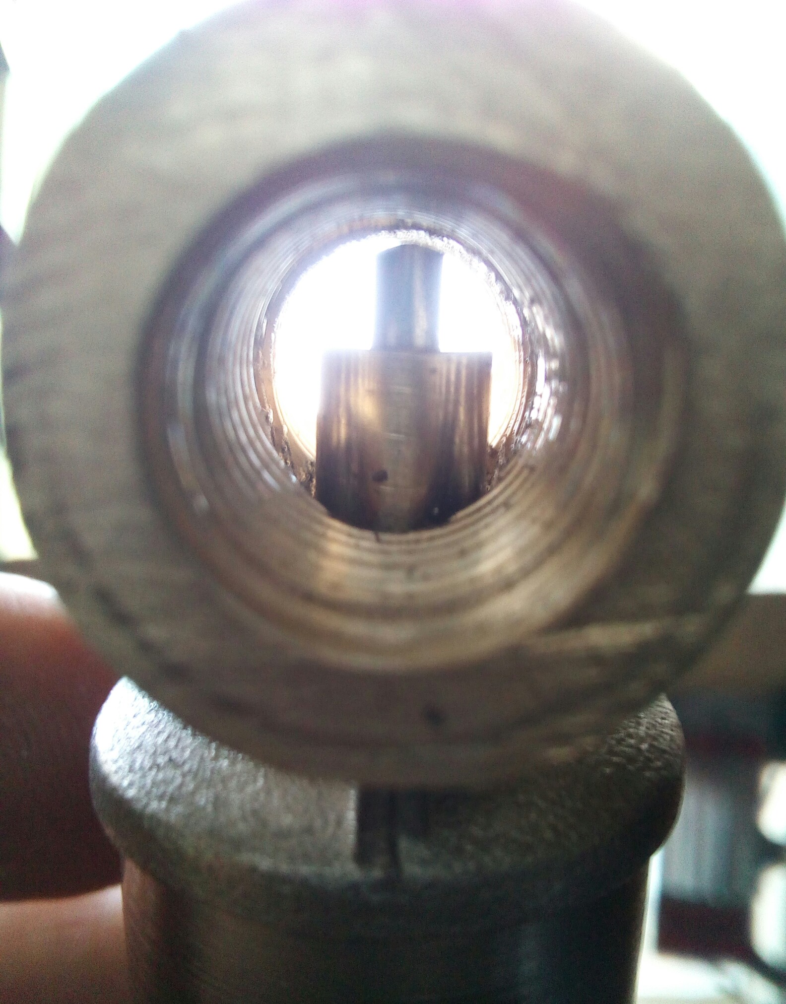

Термоэлемент достаточно плотно прилег к внутренней плоскости тройника, шток термоэлемента примерно на 1мм не доходит до стенки отверстия
