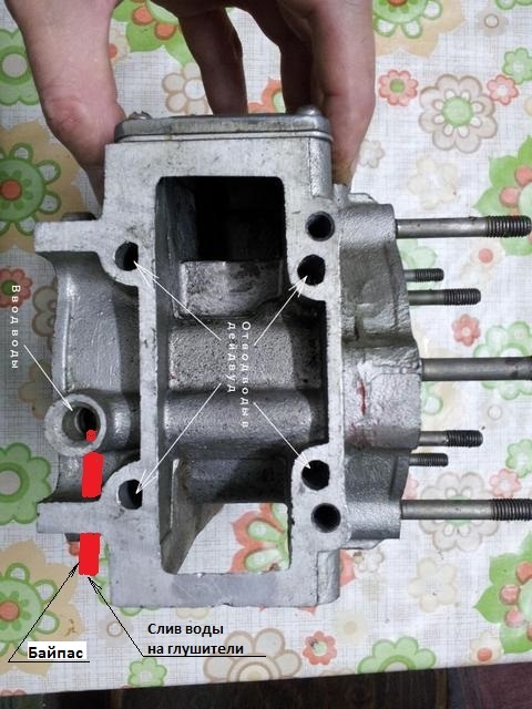

Бороться с этим трудно. Двухтактный мотор малого объёма, охлаждаемый проточной холодной водой, нагреть на ХХ можно, почти остановив циркуляцию воды. Но ведь в глушитель и дейдвуд что-то должно идти, а в советских моторах вода последовательно проходила из блока в глушитель. Остановишь воду в блоке - ничего не пойдёт в глушитель.
Выход - то, о чём написал Юра. Параллельные каналы в блок и ту часть глушителя, где вода идёт на выход. В канал к блоку - термостат. На Привете это сделать не сложно, да и есть предварительный подогрев воды в глушителе и головках перед входом воды в блок. На Вихрях и Нептунах - сложнее.
На МС я воду запустил в глушитель, потом в головку, и лишь потом подогретая вода идёт в блок. И всё равно на холостых мотор остывает и чёткость работы теряется. Всё равно нужен термостат. На последних моторах он был, но включен был последовательно, мне не понравилось. Если бы каналы запараллелили - вот тогда да, был бы лучше результат. Но это тянуло изменение всей системы охлаждения, смену литейных форм.

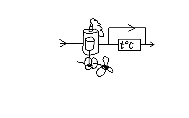

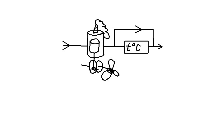

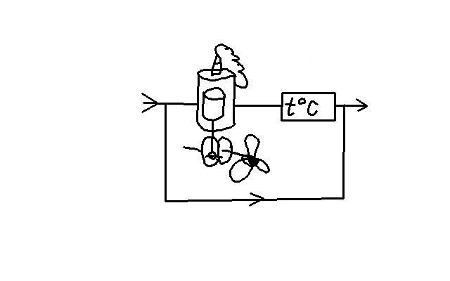

Юр, да, на нижнем рисунке как раз то, что надо.

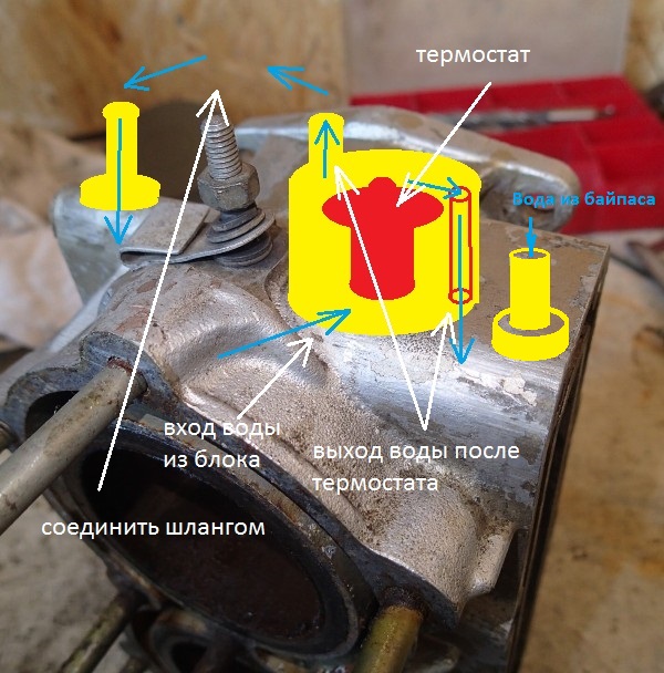

Но есть нюанс. Если в закрытом положении термостат хорошо держит, вода не заполнит двигатель, не сможет вытолкнуть воздух из рубашки охлаждения. В этом и весь прикол. А небольшое отверстие, в пару миллиметров - уже достаточно охлаждения, причём до температуры открытия термостата дело так и не дойдёт. Речь, естественно, об оборотах холостого хода. Вот где загвоздка.

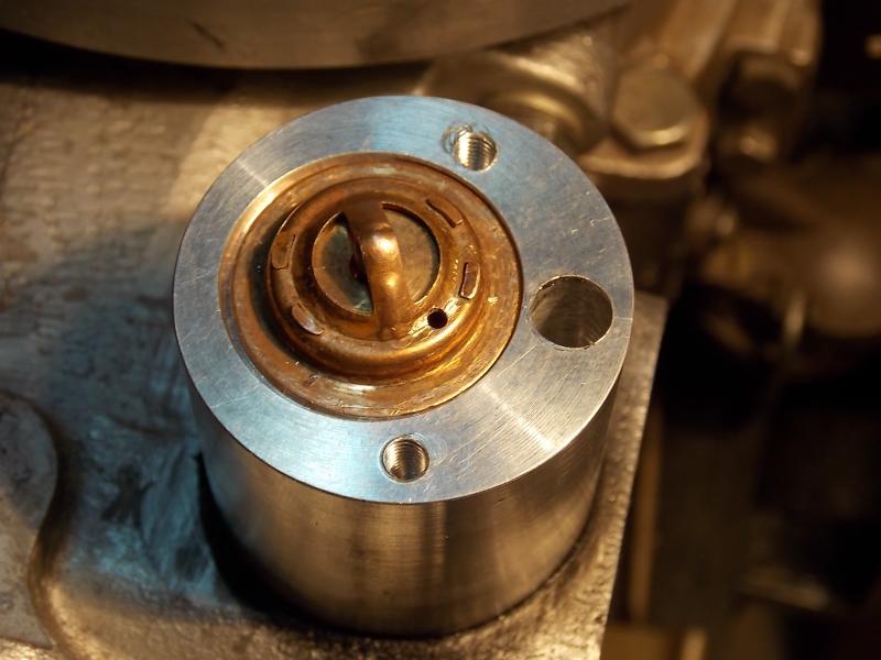

Заглушил нагретый мотор, через 3-5 минут завел и на ход. Температура ползет вверх и не падает. Дошел до 80 градусов и снова заглушил мотор. Сделал вторую попытку минут через 10, ситуация не изменилась. Перекрыл полностью, байпас (обводной канал) и всё встало на свои места. Больше я его не применял.
Термостат как раз "задавлен" так, что бы обеспечивалась рабочая температура на холостом ходу.
Но, циркуляция через мизерное отверстие в нем, всё же идет, минимальная.
Как я уже писал неоднократно, мотор нагревается очень быстро и термостат после прогрева, находится в приоткрытом состоянии. Циркуляцию воды, видно в прозрачной трубке после термостата.
По всей видимости это была паровая пробка в самом корпусе термостата.
Он расположен выше блока и получается так, что байпас отрезал холодной водой, путь скопившемуся в самой верхней точке, давлению паров.
Хотя теоретически циркуляция, должна идти по меньшему сопротивлению. То есть по каналу термостата. Тем не мене факт, есть факт.

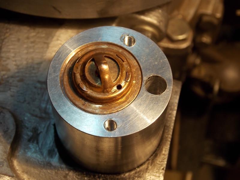

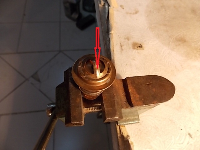

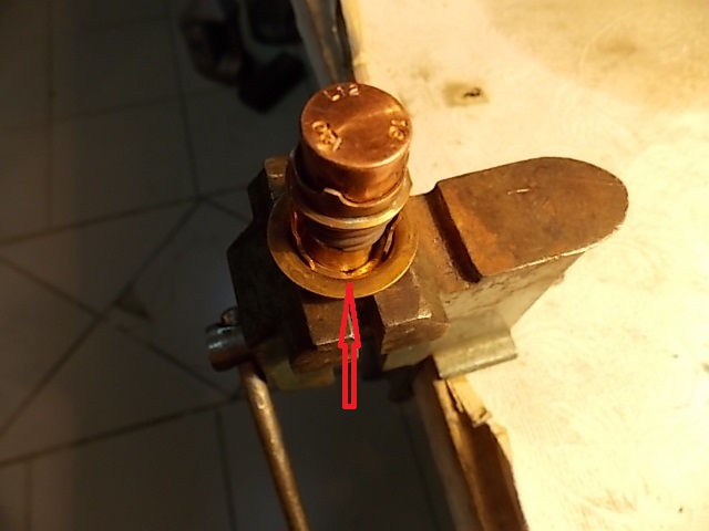

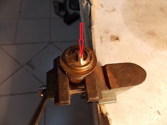

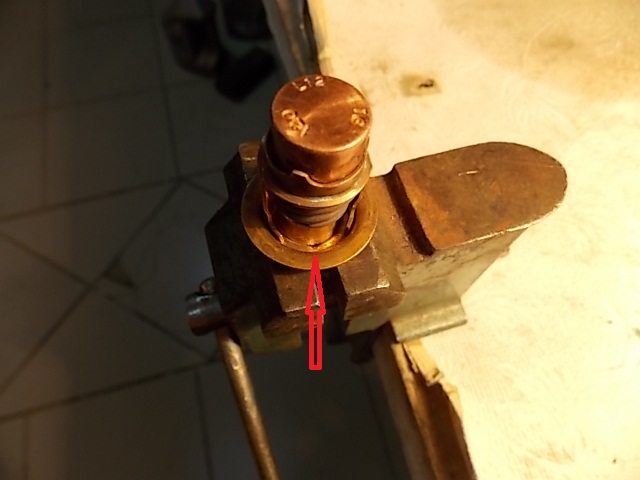

У термостата моего мотора, есть два небольших канала по которым вода проходит свободно.
По началу, я по невнимательности их не обнаружил и просверлил отверстие, для циркуляции.
В результате мотор не нагревался на ХХ ни в какую. Пришлось запаять отверстие и поджать (молоточком выпрямил) один из каналов, что бы не было переохлаждения на ХХ.

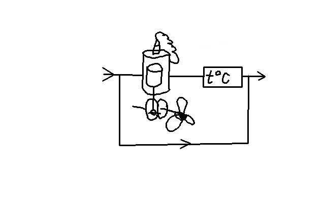

Тогда...
Что приходит в первую очередь. Если каналы после термостата сходятся в один, то да, проблема пробки будет. А если не дать им сходиться?
Я плохо помню систему охлаждения Нептуна, очень давно имел с ними дело, но ведь можно сделать так. Байпасный канал раздвоить, половину запустить на охлаждение выхлопа одного цилиндра, половину - второго. Тогда на выходе каналов в полость охлаждения не будет подпора, давление в байпасах снизится. И затыкать выход воды или пара из термостата они уже не смогут. Не будет у них такой возможности.

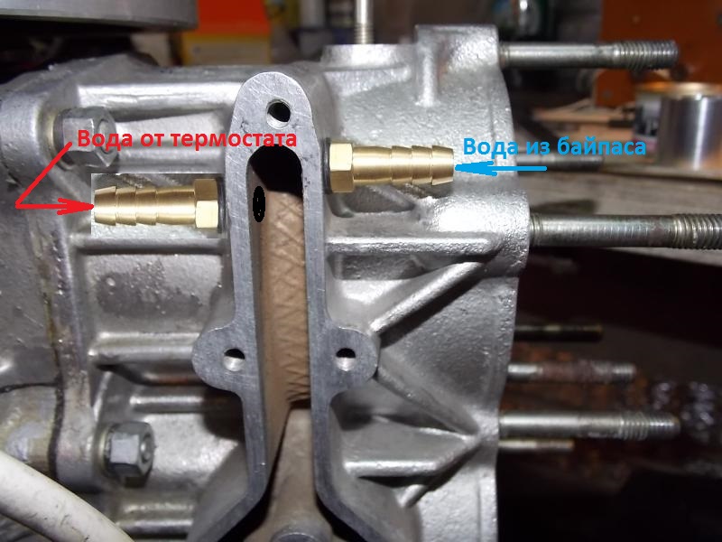

танкист сказал(а):
Сейчас Messerschmitt работает над вопросом байпаса в крышки глушителя
Именно о таком варианте я и написал. Так оно должно быть хорошо. И охлаждение дейдвуда от работы термостат не зависит, и не будет запирать выход воды из термостата.

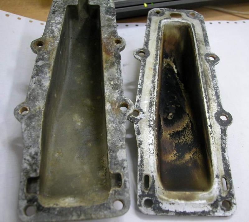

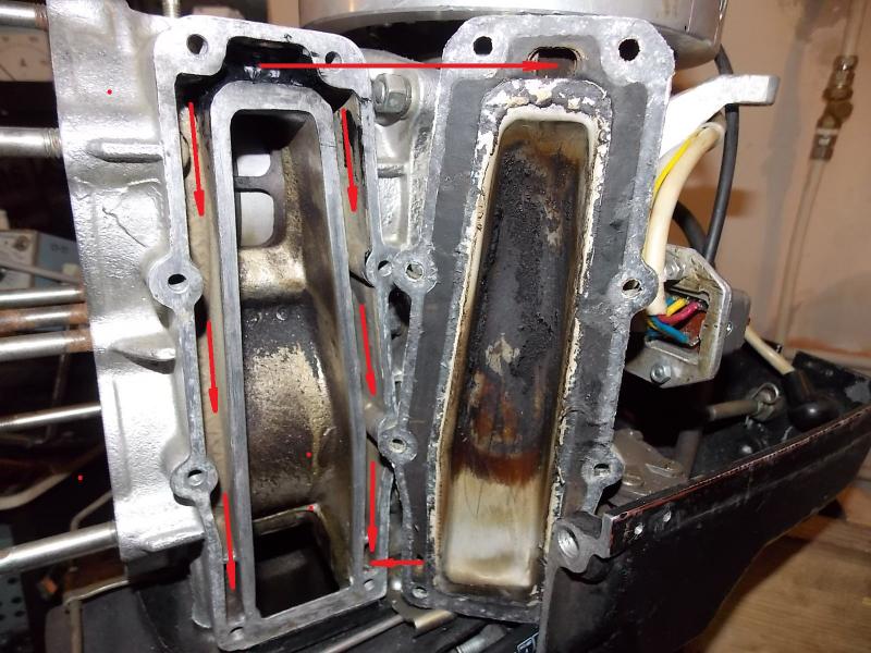

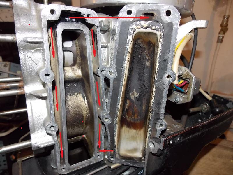

Тут то же Миша, палка о двух концах. Применительно к крышкам глушителя Нептуна. Если посмотреть схему циркуляции в них, то сразу возникает вопрос.
Как поведут себя тонкие перегородки в крышках, если разница температур на них будет- с одной стороны, допустим температура воды за бортом +7, а с другой стороны огонь из окна вылетает?
В стандартном режиме, без термостата, на них подается подогретая после блока вода.
А с термостатом так вообще стабильные 50 градусов.
Тонкие они очень- эти перегородки, всего 1.5 мм. дюральки.
Ну и соответственно, если блок горячий, а крышка ледяная, не нагревается вместе с блоком, то разница расширений этих двух частей мотора, скреплённых винтами, будет на лицо. То есть может пострадать герметизация.
Понятно что ответы на этот вопрос можно получить только экспериментально. Сделав охлаждение.
Подождем, опыта коллег! :hahaha:
6 465
788
Это где там 1.5мм, ткни стрелкой пож-ста? В упор не видать :)
3 907

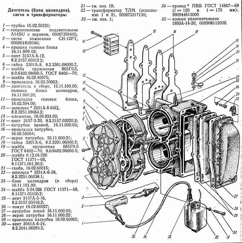

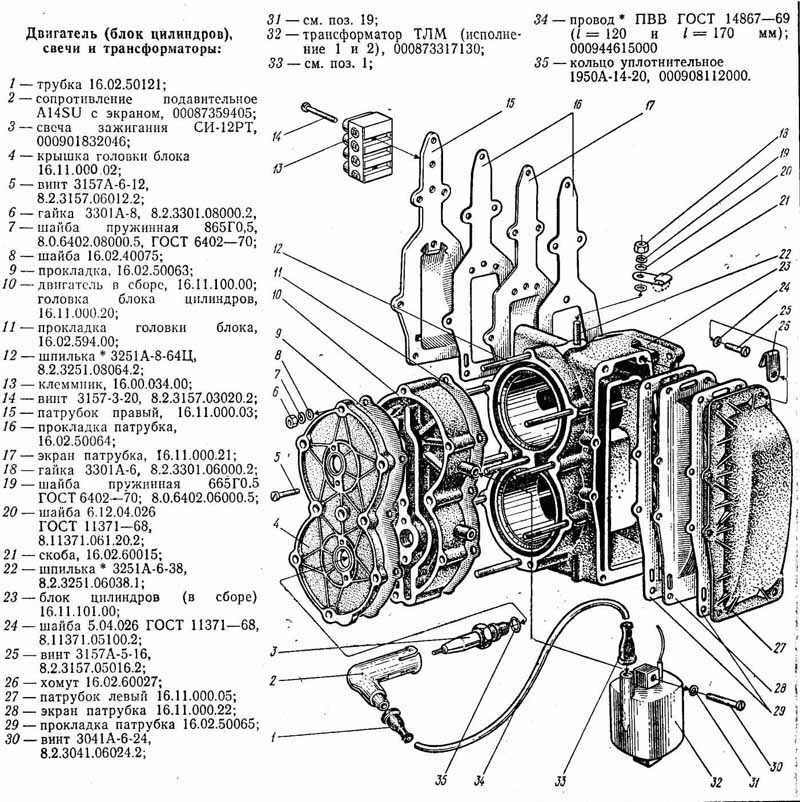

Юра, у Нептуна глушитель состоит из 4 частей. Две прокладки, экран и патрубок. Это официальное название деталей в технической литературе. Разговорное- экран (перегородка), патрубок (крышка).
Позиции 15, 16, 17, правый патрубок. Поз. 27, 28, 29, левый.

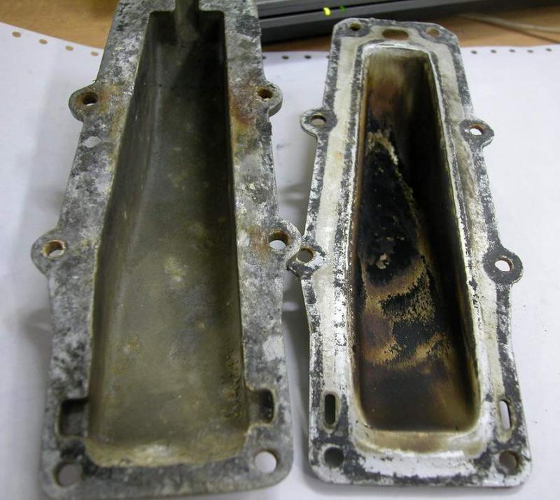

Фото во всех ракурсах у меня нет к сожалению, но мне удалось найти кое что в сети.
Вот на фото слева патрубок, справа экран от него.
Экран имеет толщину 1.5 мм. :pardon:
Вот такой "бутерброд", на Нептуне!
6 465
788
Действительно, бутерброд... Да и ничего ему, экрану-перегородке, не будет от такого перепада температур.

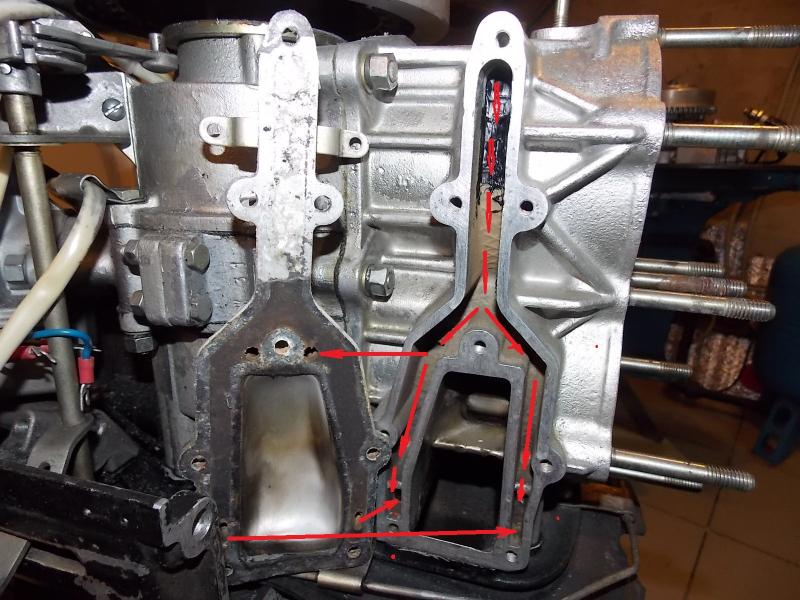

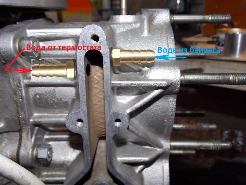

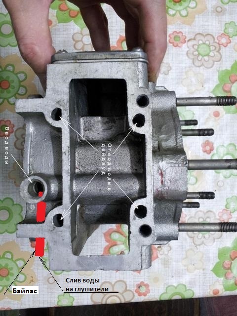

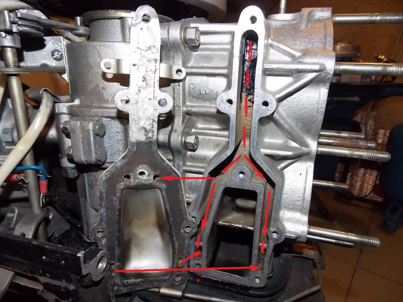

Поскольку сам являюсь владельцем чудо-Нептуна, очинна мне интересна тема Нептуновского термостата. По ходу изучения темы стали зарождаться в неспокойной головушке мысли, как облегчить судьбинушку термостата, дабы избежать паровых пробок в его логове и в то-же время не переохладить его излишним потоком, как описывал Андрей (Танкист), как обеспечить достаточную подачу воды на глушители до открытия термостата. Спасительное слово «байпас», вдумчиво вброшенное форумчанами, толкнуло меня схватить в руки блок цилиндров, и в очередной раз внимательно «прощупать» его глазом. :)
Вот какое предложение начало созревать (заранее извиняюсь за использование материалов, предоставленных форумчанами):
1. Засверливаемся Ø 5 мм через стенку блока в водоподводящий отлив блока как можно ближе к основанию. Длинным мечиком с мелкой резьбой (лучше М6х0,5) нарезаем резьбу в стенке блока и далее в стенке водоподводящей отливки. Подбираем трубку с внутренним диаметром 2-3 мм, нарезаем на ней наружную резьбу и вкручиваем через стенку блока в отлив.
2. От байпаса ведем шланг на тройник, а от тройника – на оба глушителя.
В отлив глушителя нижнего цилиндра врезаем два штуцера, один – от байпаса, второй – от термостата.
3. Штуцер от байпаса на глушитель верхнего цилиндра уютно расположится возле корпуса термостата.
В итоге, до открытия термостата, вода бодро омывает глушители, не подпирает выход из термостата, разгружает помпу. При открытии термостата не менее бодро омывает цилиндры. Производительности помпы, думаю хватит за глаза на достаточный поток вместе с байпасом.

Друзья, извините за томное ожидание - Токарка все никак блок цилиндров и крышку не отдаст. Как заберу - покажу, расскажу,нарисую.
Если вылетает огонь, значит позднее зажигание. Огонь при нормальной работе должен заканчиваться через 10-12 градусов после ВМТ.
Пусть не огонь, пусть горячие газы, и их температура в районе 400 градусов. С термостатом перепад температур по сторонам крышек - 400-50=350. Без термостата 400-7= 393. 350 и 393 - такая ли большая разница? Плавление алюминия - около 650. Но, учитывая наличие воды на одной стороне крышки и теплопроводность алюминия - ничего ей не грозит. Вряд ли она и до 100 градусов нагревается.
Думаю, то, что задумал и делает Мессершмит - толково.
Есть старая история про МС. 2004 года, когда ещё только начинали. Мне её рассказывали, я в 2004 ещё не был с моторсичевцами знаком. На самом первом моторе вода после прохождения через систему не сливалась в дейдвуд, а через отдельный канал в задней части переходной плиты выливалась в водоём. Ездил этот мотор не долго. Кончилось тем, что от термических напряжений дейдвуд лопнул по кругу, примерно на 3 см выше редуктора. Редуктор чудом не оторвался - повис на тяге реверса.
Без подачи воды в дейдвуд он прилично нагревается, и внизу, в районе редуктора, получая на поверхность брызги, испытывает значительные термические напряжения.
Не забывайте этот нюанс при ваших упражнениях с термостатом. Можете держать воду термостатом, греть блок, но извольте всё время при этом подавать воду в глушитель и дейдвуд.
