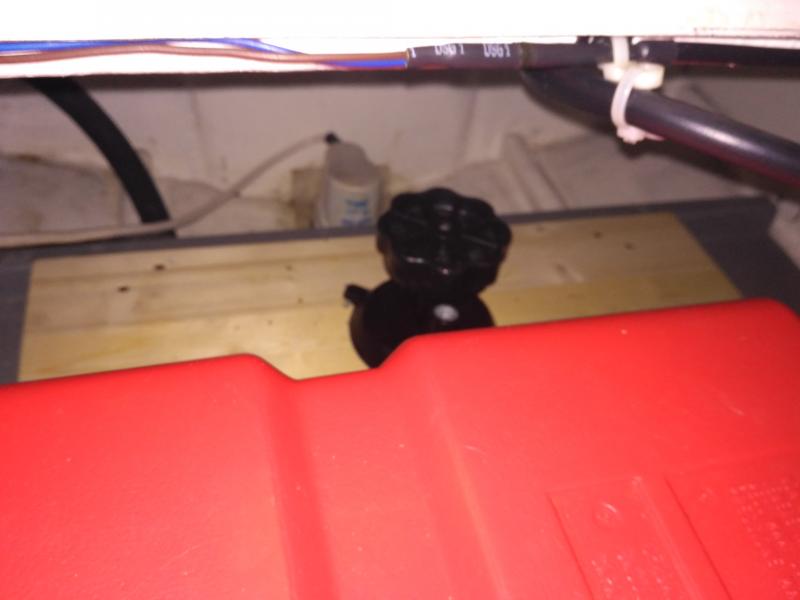

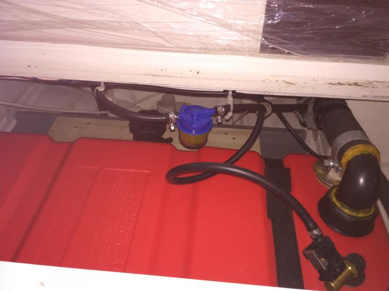

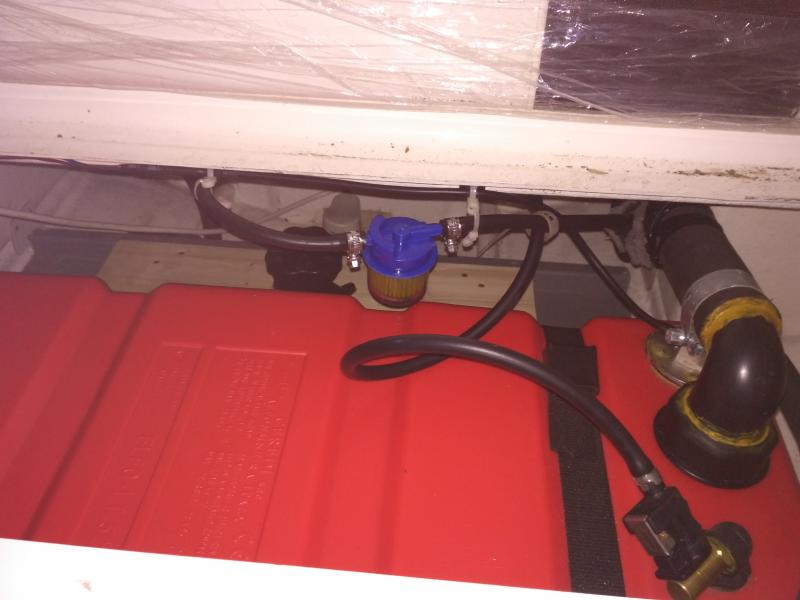

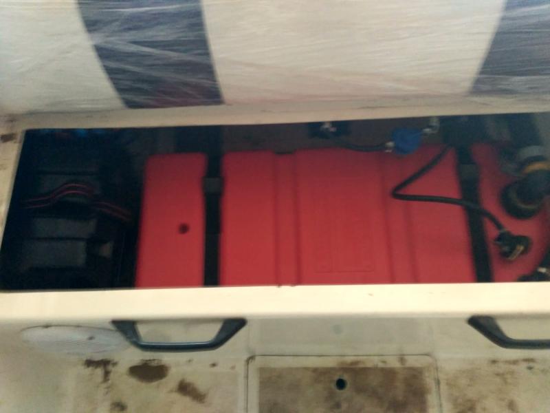

Стационарный топливный бак ELFO, 52 литра, все переходники и крепежи оригинальные, расположен под задней банкой, максимально близко к носу, дабы не загружать корму и уменьшить время выхода на глисс.

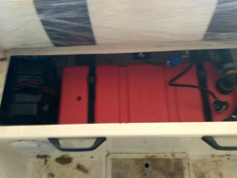

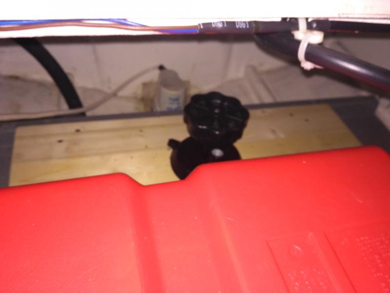

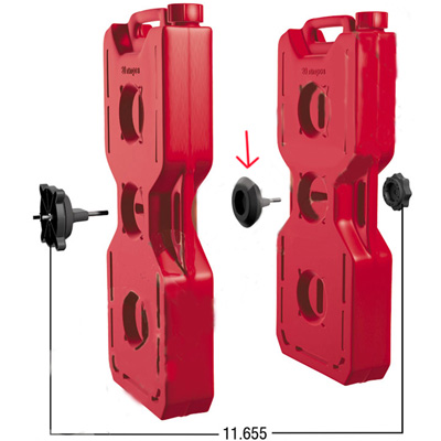

За баком установлен крепеж плоской канистры "экстрим" на 10 литров. В случае необходимости (с переходником) позволяет крепить крепеть две, одна на одну. И высота оставшегося отверстия позволяет доставать их по одной без затруднений...

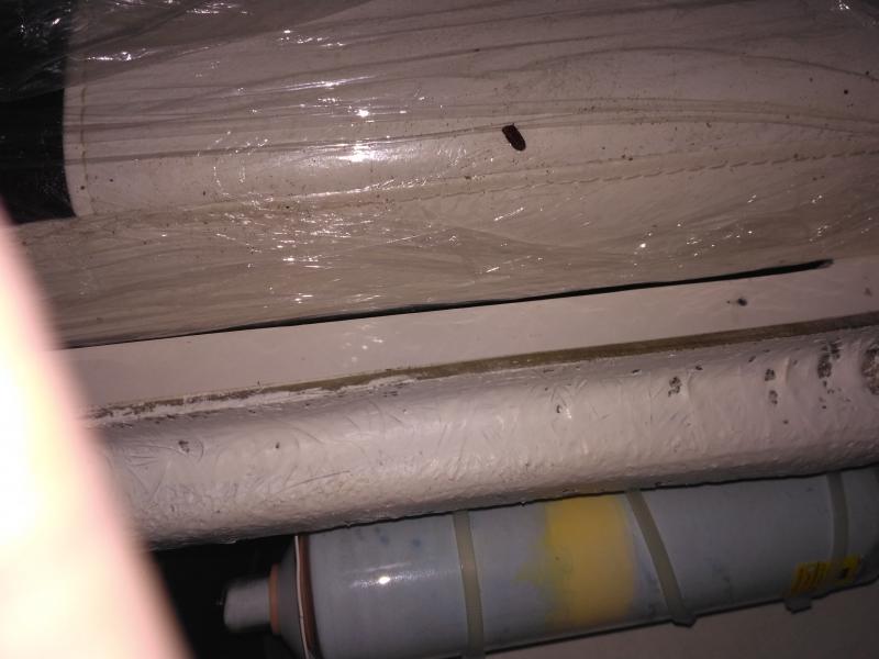

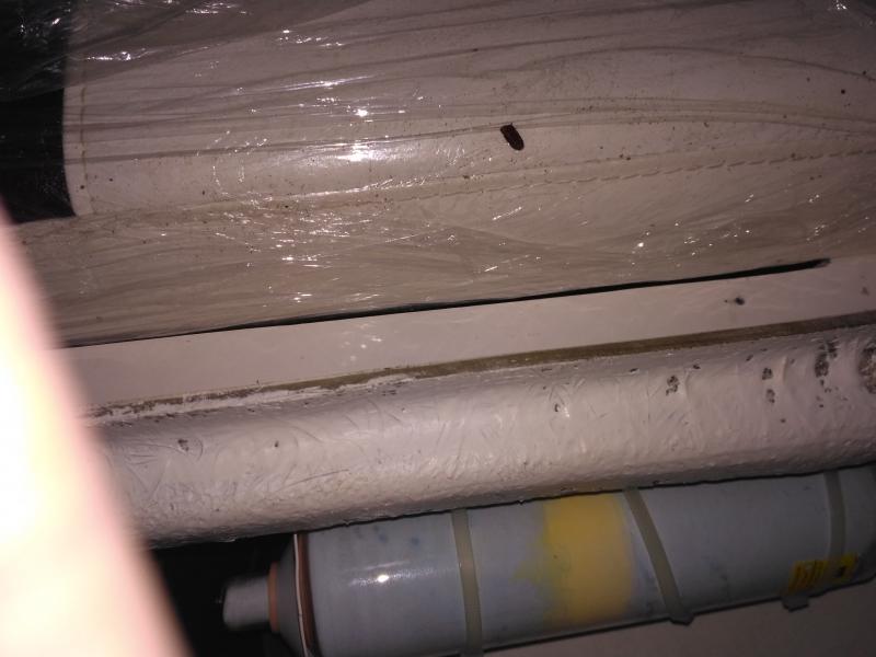

Справа в верхнем углу отсека, над переходниками и топливными шлангами установлена колба порошкового автоматического огнетушителя.
Серьёзный подход к безопасности :shock: ...а зачем этот пиропатрон если двигатель подвесной? :unknown:
4 199
Вот это интересно! Андрей, ссылочкой на огнетушитель не поделишься? Да и на бак тоже. У меня, правдв, на передней стенке рундука помпа закреплена, но ее можно назад, к транцу, переставить. она импеллерная. А бак сдвинуть вперед, как у тебя.
4 199
Я заправляю непосредственно в бак, отдельной горловины нет. Разумеется, проливаю. Да и в любом случае, бак + канистра, в замкнутом пространстве пары будут. А летом там еще и жарко...

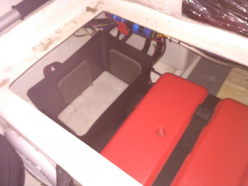

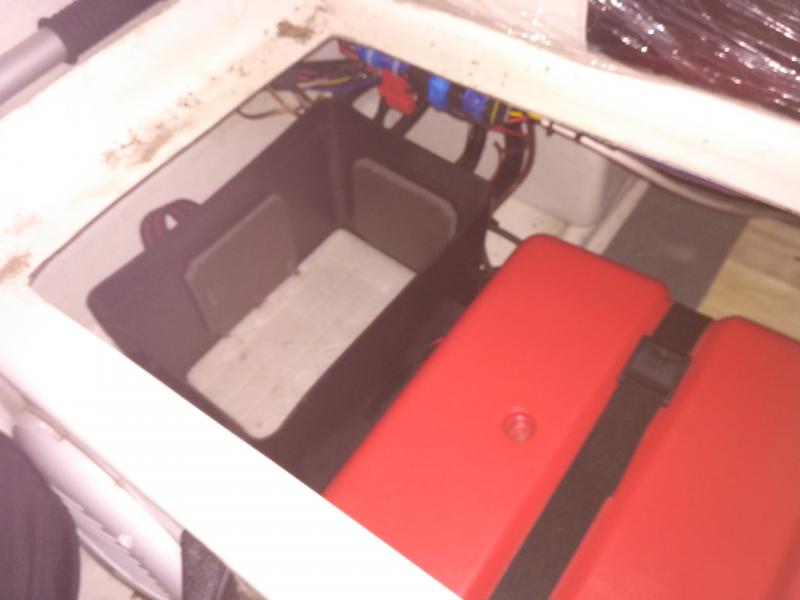

Андрей, а где у тебя аккумулятор установлен?

Ящик АКБ по правому борту на специально сделанной площадке, не позволяющей ему двигаться в горизонтальной плоскости, крепится к ней стандартным ремнем. Фото площадки к солжалению не сделал, но если кому нужно будет, сделаю...
И вообще, если что то нужно более детально, спрашивайте, нет проблем...

Бак:
http://moreman.ru/eshop/tovar.php?tid=655
Крепежи:
http://moreman.ru/eshop/tovar.php?tid=632
Штуцер:
http://moreman.ru/eshop/tovar.php?tid=634

канистра "экстрим"
http://xn--d1ameqo2a7c.xn--p1ai/detail/ ... 10-litrov/
крепеж канистры:
http://xn--d1ameqo2a7c.xn--p1ai/detail/ ... r-ekstrim/
ссылку на огнетушитель пока дать не могу, тк у меня по соседству магазин 01, я просто зашел, сказал что мне примерно надо, купил и все... но посмотрю маркировку и выложу обязательно

Ну получается так: бак 52 литра, покататься "за глаза"
Но на всякий случай, канистра 10л. про запас , на случай личного расп@@@ва не помешает, всегда можно добраться до дома если что. А вторую сверху крепим когда нужно уже реально далеко. В противном случае их можно быстро снять обе..
Ну зачем таскать с собой лишнее.
вот переходник для второй канистры:
http://xn--d1ameqo2a7c.xn--p1ai/detail/ ... a-kanistr/

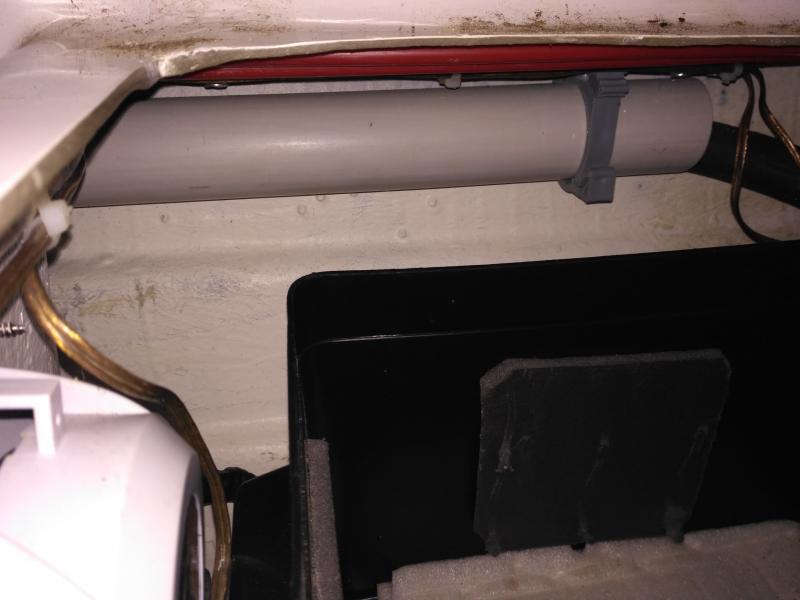

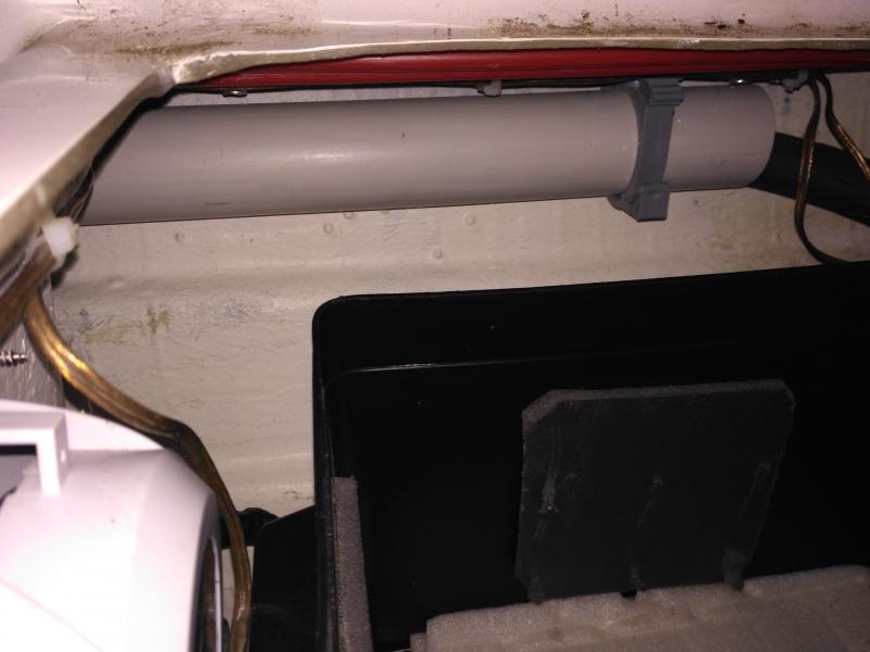

"Оригинальная" проводка полела в помойку сразу же после покупки корпуса. Новая идет по правому борту внутри полости в трубе ПВХ, рядом закреплены тросики рулевого и газ-реверс (тоже скрыты в полости)

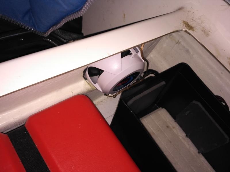

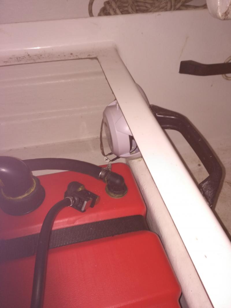

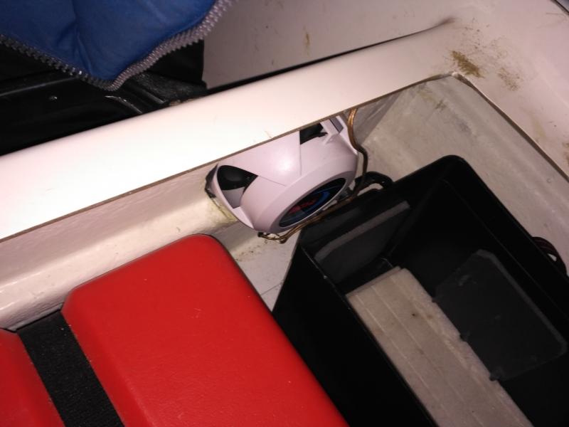

Аудио колонки установил в перегородку под задним сидением. Дело в том, что поставить их в борта не распилив внутренние блоки плавучести (они же элементы силового каркаса борта) не представляется возможным. А делать этого крайне крайне не хотелось. Да и большой объём за диффузором колонки, идет только на пользу.
Вобщем, звук получился на удивление хорошим!

Кстати, как видно на втором фото, по левому борту в отсеке , остается еще достаточно свободного места (бак установлен ровно по центру), там я планирую сделать крепёж для ящика с инструментом..
