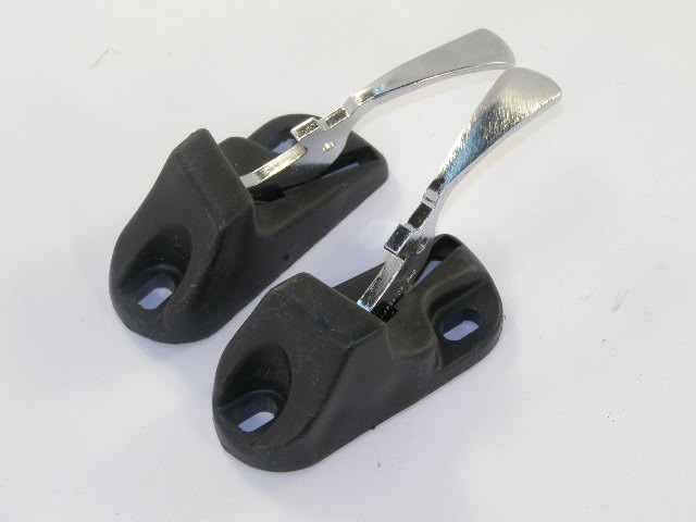

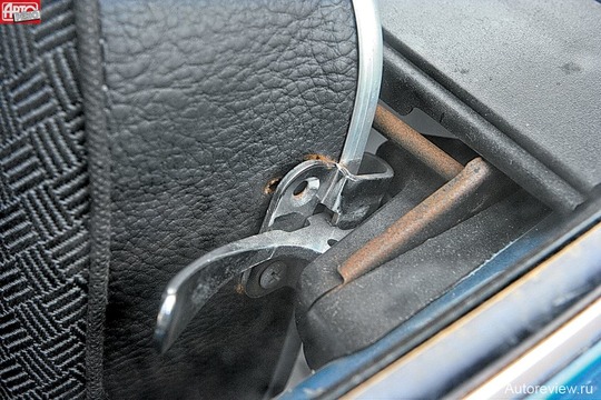

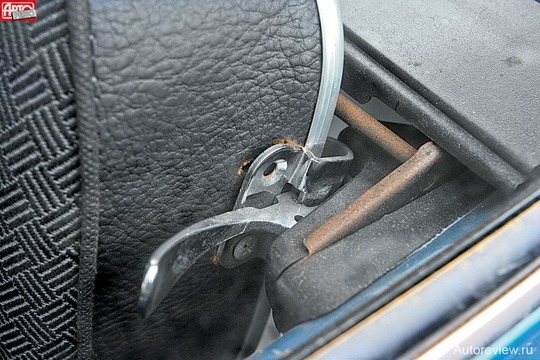

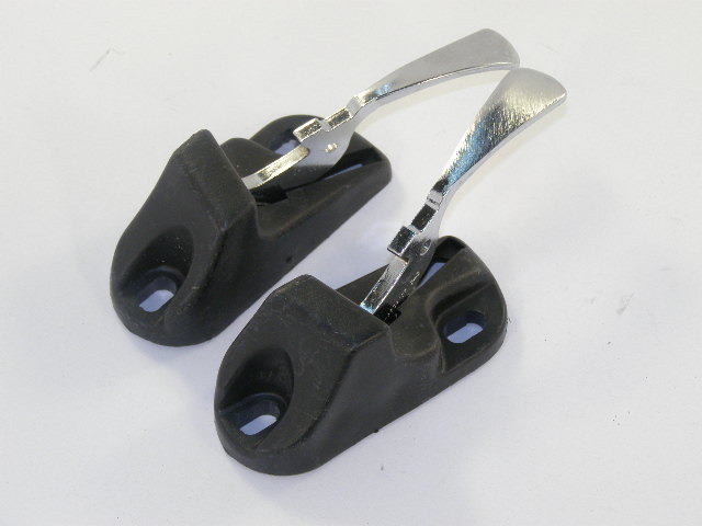

На старых Нивах были открытые замки на бортах с длинными хромированными рычагами-защелками. На два винта крепились. А на самом сиденье скобки металлические. Думаю, будет в самый раз. Вечером попробую фото найти.
4 199
Защелки

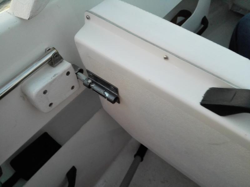

Все абсолютно правильно, на Крыме были шпингалеты, но есть одно "но"- они работали, тк сидение закреплено на петлях, а тут просто вкладывается в рундук (фото сделаю) с зазором, + зазор на шпингалете в 2-3 сантиметра с каждой стороны.., т.е. вся эта конструкция без проблем перемещается слева направо и обратно без всяких проблем.
И как результат: СНАЧАЛА ИЗ ПЕТЛИ ВЫЛЕТАЕТ ОДИН ШПИНГАЛЕТ, А ПОТОМ ВТОРОЙ... А ощущение, когда на полной скорости при прыжке на волне, сидение откидывается полностью назад, очень трудно описать без использования ненормативной лексики...

Первая мысль - шпингалеты убрать совсем, а на их уровне за спинкой сиденья положить в пазы стальную трубку на всю ширину лодки. При необходимости разложить сиденье трубка просто вынимается. Если необходимо закреплять спинку к этой трубке, можно сделать пару-тройку тканевых петель типа Велкро.

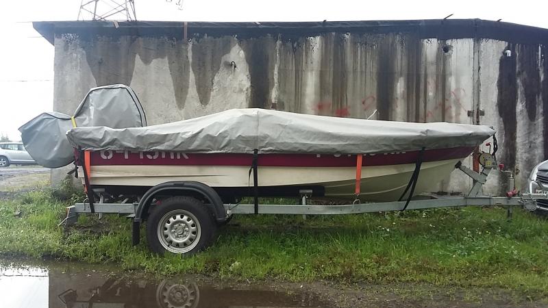

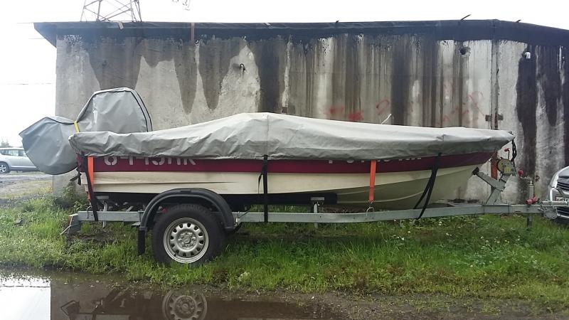

Если без подколок, то я похожий прицеп немног доделал. У меня тоже ложементы, но к ним добавил на стремянках финский блок роликов сзади. Удобней стало и снимать пароход, и затаскивать. Особенно на пологом берегу. Попозже сфоткаю.

Я тоже глубоко не залезаю. Обычные резиновые сапоги. Или даже аккуратно по раме ползаю. Но у меня лодка низко, почти килем на раме. Заказал светодиодные китаефонари. Родные не так часто, но перегорают. Посмотрим, что пришлют.
4 199

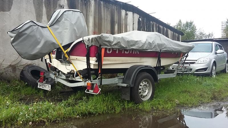

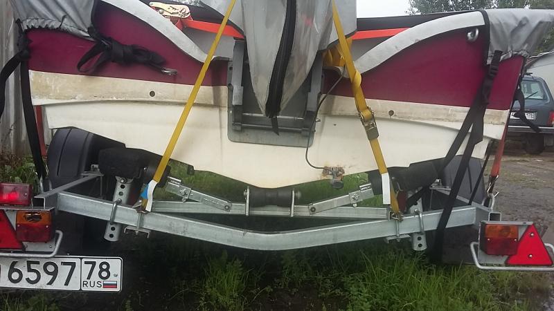

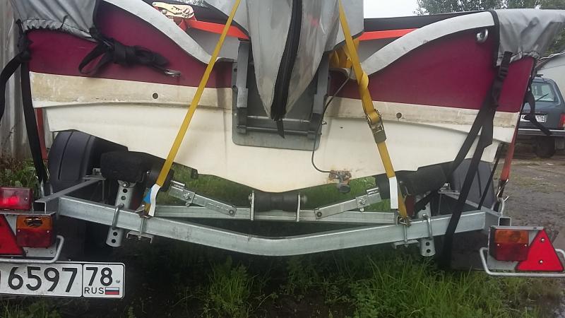

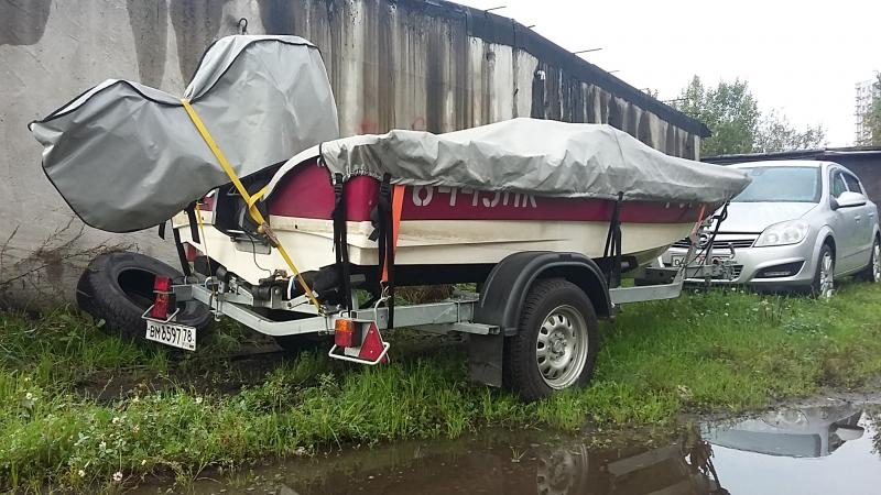

Вот фото на парковке. Хочу кое что переделать. В блоке роликов боковые практически не работают. Предполагаю их выкинуть, а средний, подкилевой, поставить широкий и непосредственно на раму. Тогда ложементы можно будет переставить на нижние отверстия, еще ниже, чем сейчас. Правда, тогда перо редуктора будет вровень с землей, если мотор опустить. В этом прицепе абсолютно некуда пристроить запаску. Вожу ее в лодке, перед спуском перекладываю в багажник машины. Левый штатный фонарь разбит кулаком ночью под проливным дождем. Думаю, причины объяснять не надо)))
4 199
Виден датчик эхолота. Привинчен на пару саморезов потому что есть смутное желание приклеить его к днищу изнутри и разнополярные мнения по этому поводу, врет/не врет при таком монтаже.
