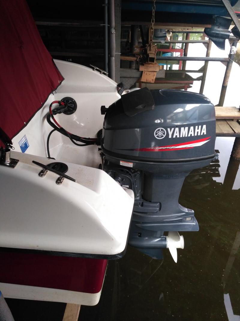

Ну вот, как и обещал: Поставил винт с шагом 17. Результат плачевный, лодка с двумя пассажирами на глиссер не вышла. Максимальные обороты 4900.
Не особо разобрался, в чем проблема, просто небыло времени :?
По всем рассчетам, все должно быть нормально, но увы... :unknown:
Напомню: двигатель Yamaha 40 XWS
(Винт гребной Yamaha 40-55/F30-60;3x10-3/4x17, E.Chance)
Вернул на место 15-й, но пока не оставил надежд понять, что не так...
Уж слишком большой запас по мощности остается при движении с 15-м винтом и по большому счету с 2/3 положения ручки газа обороты двигателя увеличиваются но скорость не растет...

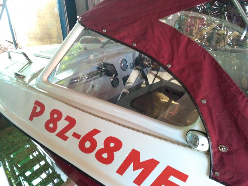

Ну вот еще один вопрос : В связи со сменой места стоянки (металлический элллинг с подъемником), возникла необходимость в установке привального бруса . Иначе каждое неосторожное движение приводит к обидным царапинам...
А иметь почти новую но зацарапанную лодку большого желания не возникает.
Может кто уже озадачивался этим вопросом ??? И есть уже отработанные пути решения ?

По винтам. у меня есть весь ряд винтов с 13 по 17, родные Ямаховские. Повезло купить в полцены после тест-драйвов Ямаха-центра. Итак. начнем с конца. С 17 винтом на мотор раскручивается только с пустой лодкой, одним мной (я вешу 80 кг), мотор приподнят на 3 см и откинут на дырку больше, чем обычно. Скорость при этом 70 км/ч, обороты на отсечке, 6200 по тахометру. Памятуя старые дискуссии о максималке, могу выложить видео со скоростью 66, но там мотор в штатном положении, поленился болты выкручивать. Далее, с 16-м винтом мотор выкручивается на 62-63 км/ч в два лица. Это примерно вес твоей лодки с одним водителем. На этом винте я таскал на лыжах сына 72 кг со скорстью около 60. Правда выход печально долгий. 15-й винт универсальный, 55-57 км/ч вчетвером. Короче, для твоей лодки скоростной 15-й, 16 можно иметь чисто для погулять одному.
Моя то лодка легче раза в полтора.
По привальному брусу. Кранцы не рассматривал? Я с ними хожу. У меня два, в случае необходимости перецепляю на другой борт. На карабинчиках.

Кранцы конечно есть и в достаточном количестве. Только какой с них толк, если лодка касается вертикально стоящего препятствия, например швеллера или трубы. Тут дело однозначно идет к установке привального бруса. Если уж никто не ставил, буду подбирать по размеру самостоятельно... ;)

Понятно... По брусу опыта не было.
11 756
5 270
Привальники продают,посмотри на моремане...
Вертикальную стойку можно саму чем нибудь обматать и она сама станет кранцем.

Давно это было... и видео кто то выкладывал и Пепси 2л кто то уже обпился....!!! :pardon: А 40 л.с. да на 17" винте со скоростью 70км/ч это ВАМ ... не просто..... :good: это ВАМ :shock: :good: .... "вот что винт животворящий делает"... :yes:
