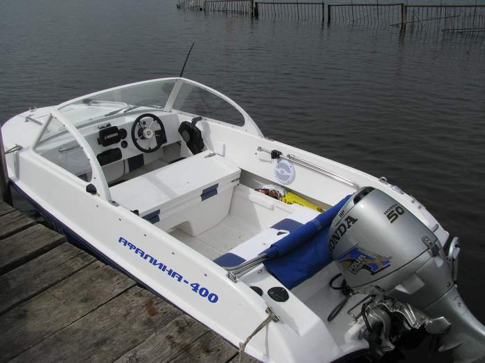

Здравствуйте уважаемые!
Уж очень понравилась эта лодка, но отзывов реальных владельцев в сети почти нет.
Лодка "Афалина 400", производства верфь "Афалина" г. Череповец.

Длина 4,0 м
Ширина 1,6 м
Стеклопластик
Масса: 150 кг
Грузоподъемность: 450 кг
Доп. мощность п/м: 50 л.с
Высота борта в носу 0,8 м
Высота транца 0,38 м
Пассажировместимость 4 человек
Количество спальных мест 2
Максимальная скорость 55 км/ч
данные производителя*

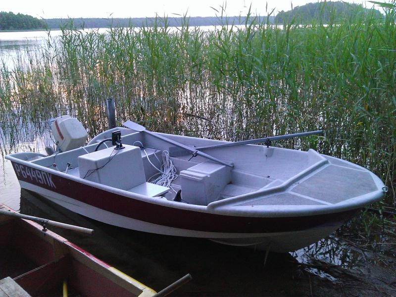

Нашел одну "телефонную" фотку в рабочем компе. Здесь лодка еще немного не доделана. Дома еще посмотрю.

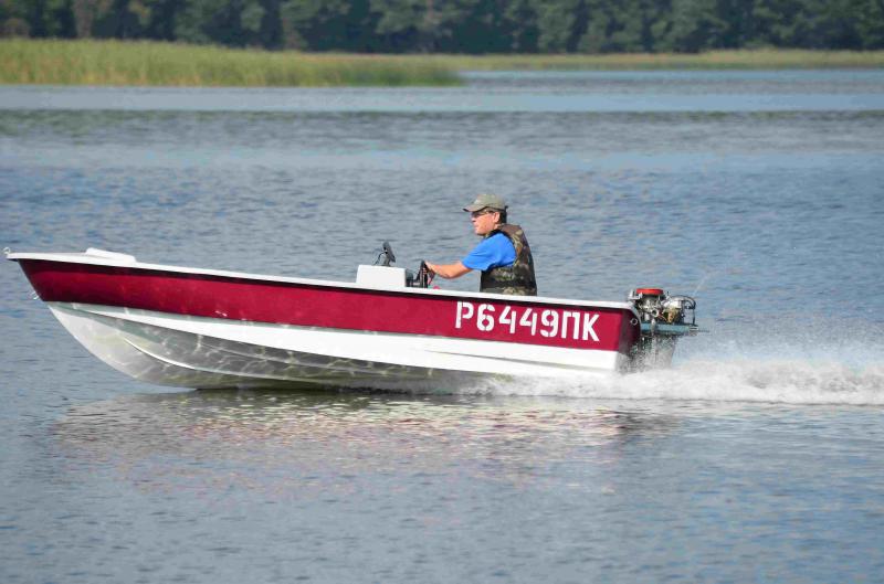

Нашел приличное фото.

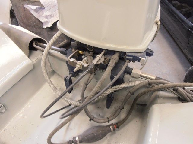

Вихрь у меня уже с электростартом и под дистанцию, правда, без кочерги. Я и Яму "безкочережно" приспособил, да и Вихревскую проводку демонтировать пока не стал. Еще у веня на лодке вместо груши подкачки топлива стоит электрический бензонасос низкого давления с обратным клапаном. Очень удобно. И даже Вихря не переливает при запуске. Включил насос, пару секунд подождал - завел мотор - выключил насос. В принципе, основной бензонасос в этом случае можно вообще выкинуть и ходить на электрическом. Денег стоил где-то в районе тысячи. Насос от какого-то Ниссана, а клапан волговский, что ли...
